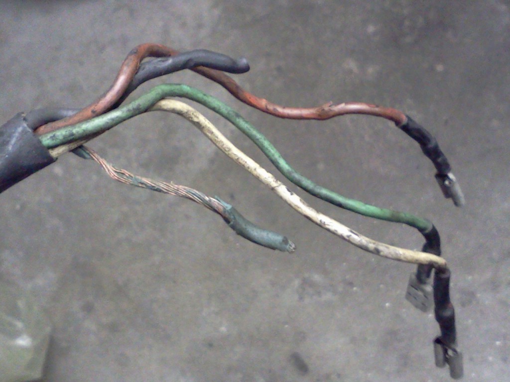

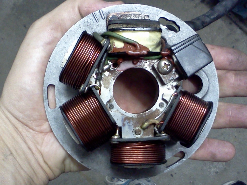

Ciao, stasera mi sono fatto un paio d'orette con mio figlio e la nostra Arcobaleno. Dopo il volano (mi sono fatto malissimo ad un dito durante il distacco dal cono con l'estrattore.. che botta!!) ho tolto lo statore dopo aver eseguito una marcatura di riferimento sul disco di supporto delle bobine commutatrici, ed ho visto che l'isolamento dei fili è completamente cotto, appena provo a piegare un filo mi si sbriciola l'isolamento, quindi il rischio di corto circuito è altissimo. Vedi foto.
Ma la domannda è: qualcuno mi sa dire che sezione si deve utilizzare, che tipo di filo/isolante e come va sostituito.
P.S. ho già fatto il "cerca" ma non ho trovato nulla in merito.
Grazie in anticipo.
MAURIZIO
147,26 KB
205,82 KB
Inserito il - 14/07/2012 : 06:44:42  Mostra Profilo Invia a et3jeans1976 un Messaggio Privato
Se ricordo bene sono tutti fili da 1 mmq
Classico cavo di rame isolato
Ignoro se ci siano diverse gradazioni di isolamento.

Inserito il - 16/07/2012 : 22:26:49  Mostra Profilo Invia a shortleg un Messaggio Privato
Per info a chi ne fosse interessato:
Statore vespa PX125E arcobaleno: fili nero e blu 1.5mmq; fili rosso, bianco e verde 1.0mmq.
Io li sostituisco tutti con isolazione per alte teperture in PTFE (teflon)
Saluti
Maurizio

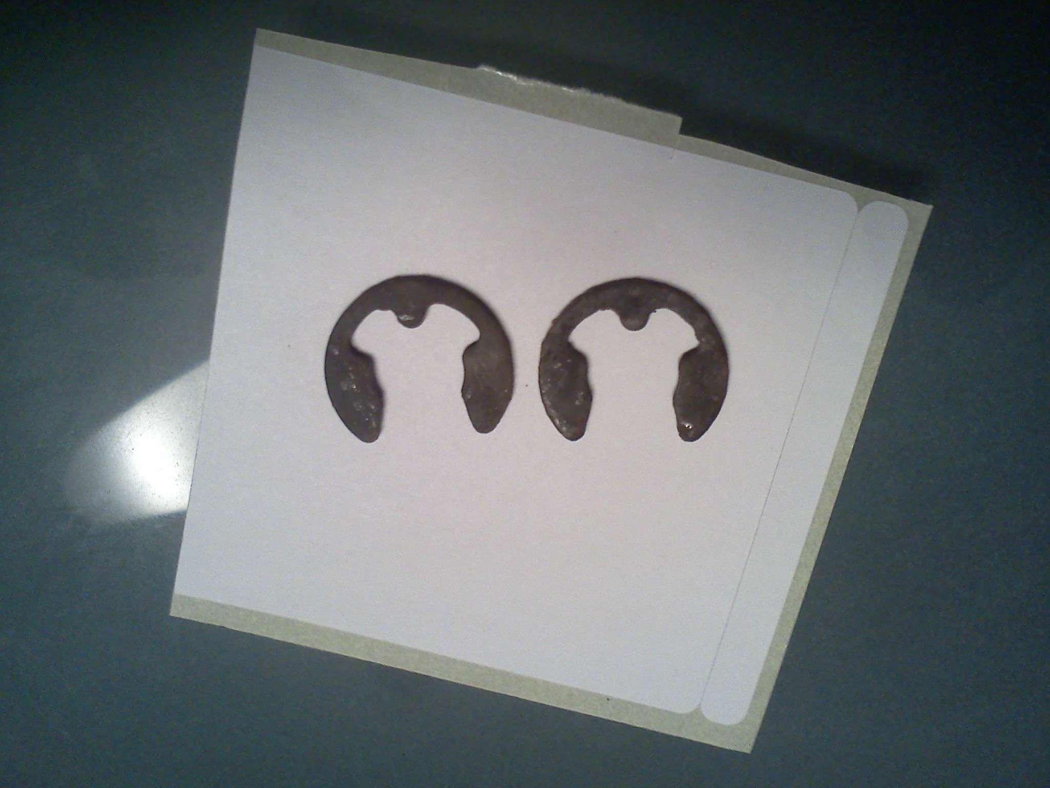

Inserito il - 18/07/2012 : 22:25:00  Mostra Profilo Invia a shortleg un Messaggio Privato
Ciao a tutti... mi stavo dimenticando di chiedervi una cosa: allo smontaggio del primo pezzo (polmone sx)sono caduti due benzing da non so dove... sapeste darmi un'idea da dove arrivano e cosa fissano/fermano?
466,21 KB
Grazie 1000.
Mauri
Città: PORTOGRUARO
Inserito il - 18/07/2012 : 23:27:16  Mostra Profilo Invia a fede200e un Messaggio Privato
ti sono caduti dalla scritta PX125E ci sono sue piolini che vengono fermati da queste due clip
Grazie in anticipo.
MAURIZIO
147,26 KB
205,82 KB
in confronto ai miei cavi i tuoi sono veramente messi male!
sostituiscili al più presto!
