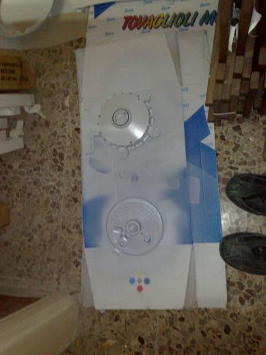

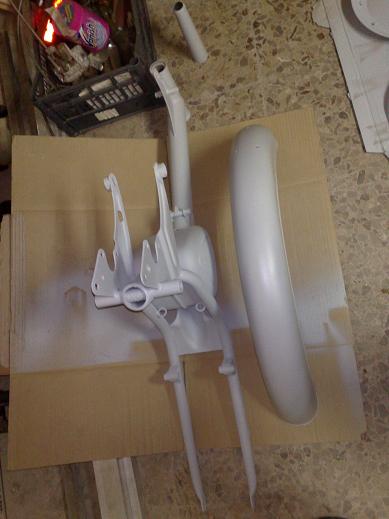

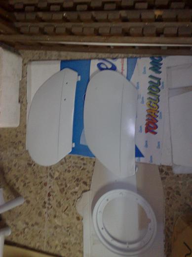

aggiornamento..... oggi ho primerizzato tutti i pezzi restanti cosi con calma li aggiusto un po'....

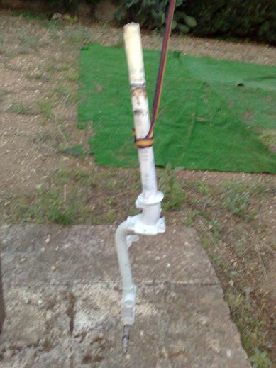

forcella salame... Immagine:
 59,53 KB tamburo anteriore Immagine:

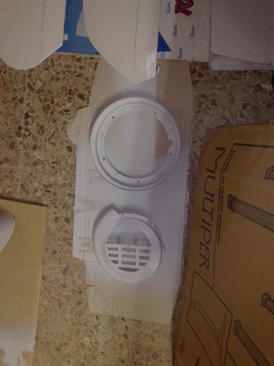

 47,64 KB le coppe laterali Immagine:
 41,9 KB
il coprivolano con un mezzo cerchio buono Immagine:

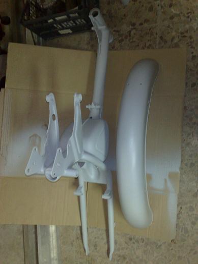

 44,42 KB ed ora una chicca per gli appassionati... telaio e parafango anteriore di un GARELLI 70 DEGLI ANNI 60 e' di un mio amico e stiamo restaurando insieme
 46,99 KB
 38,3 KB

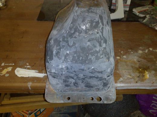

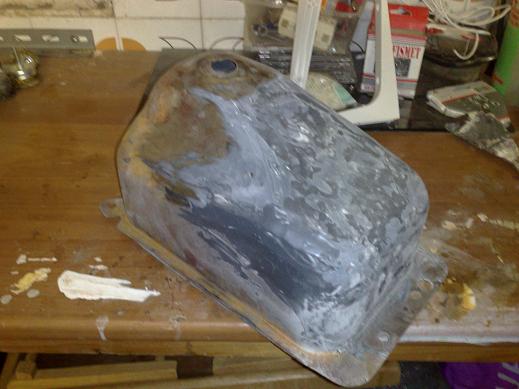

questo e' il serbatoio l'ho dovuto rattoppare con dello stucco a ferro per colpa di qualche buchetto, non so pero' se alla fine lo utilizzo lo stesso... se lo trovo lo cambio... Immagine:
 51,02 KB

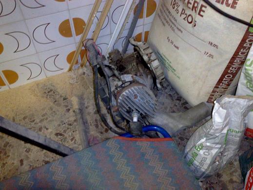

 55,13 KB infine il motore che aspetta il suo turno per una rettifica totale... Immagine:
 67,3 KB |

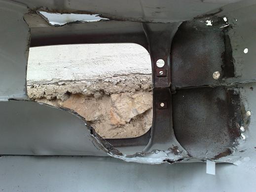

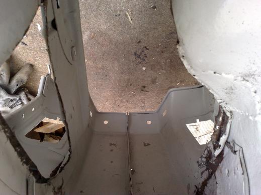

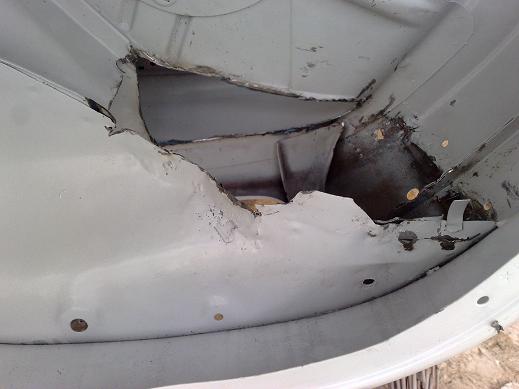

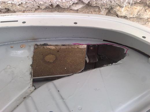

Inserito il - 13/10/2012 : 17:04:16

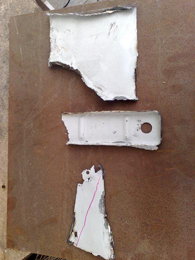

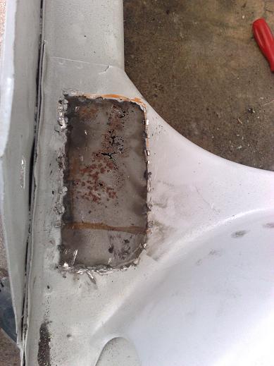

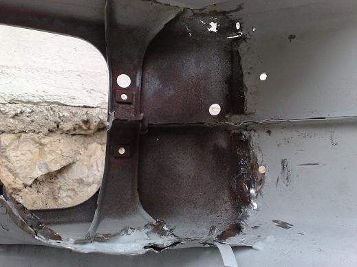

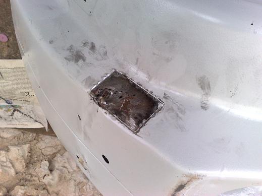

aggiornamento..... ho tagliato tutto cio che non andava, le toppe sovrapposte(già intaccate dalla ruggine) e la lamiera saldata da quello scarparo...... se solo penso che mi ha preso 100 euri....
la ruggine covava gia sotto Immagine:
 49,98 KB
i pezzi da rifare Immagine:
 54,54 KB
pezzo laterale marcio asportato Immagine:
 45,55 KB
 52,16 KB
altra toppa saldata sopra che ho rimosso ora taglio il marcio Immagine:
 42,27 KB
 51,52 KB
 51,58 KB
 39,33 KB |

Prov.: Bolzano
Città: Vipiteno
4946 Messaggi |
Inserito il - 14/10/2012 : 23:49:00
| Ma cos'hai usato per tagliare la lamiera la forbice ?? I tagli sono tutti slabbrati.. |

Inserito il - 14/10/2012 : 23:58:51
| mi spiace ma io quel telaio lo caccerei il più velocemente possibile nella rumenta... |

| Io avevo già espresso il mio parere sui lavori fatti parecchio male...e continuo ad esprimere il mio parere negativo sul fatto che simili lavori fatti con approssimazione su parti strutturali molto importanti del telaio non garantiscono nessuna sicurezza..... detto con un briciolo di pratica brutale se prendendo una buca seria quel supporto dell'ammortizzatore saldato sul nulla cede di botto hai idea di dove potrebbe infilarsi l'ammortizzatore con tutta la molla? io fossi in te cercherei un telaio messo in condizioni migliori....e telai di pk se ne trovano a iosa...... |

ma è il modo di togliere la ruggine????  a vespa verniciata???  ma era una vespa di oltre 40anni?  senza parole!!!!
Se vede sto post Poeta, vi sentirete cantare delle urla del 9° girone dell'inferno...
i pezzi tolti non mi sembrano perforanti, solo un po' intaccati dalla ruggine, il primo tentativo è la RIMOZIONE della ruggine, (qualunque mezzo e buono frullino scartavetro prodotti chimici sabbiatura etc etc) poi in caso di ruggine perforante si taglia solo la parte "lesa"....
vabbè ora vediamo che cosa riesce a salvare il salvabile... anche perchè quelle saldature NON MI PIACCIONO PER NIENTE sembrano appiccicate con lo sputo non vedo saldature e/o abrasioni o bruciature sulla vernice....bhooo? per me è da rifare anche le toppe...
