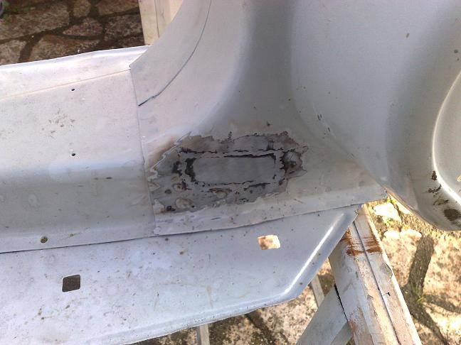

| fra2 ha scritto:
ma è il modo di togliere la ruggine????  a vespa verniciata???  ma era una vespa di oltre 40anni?  senza parole!!!!
Se vede sto post Poeta, vi sentirete cantare delle urla del 9° girone dell'inferno...
i pezzi tolti non mi sembrano perforanti, solo un po' intaccati dalla ruggine, il primo tentativo è la RIMOZIONE della ruggine, (qualunque mezzo e buono frullino scartavetro prodotti chimici sabbiatura etc etc) poi in caso di ruggine perforante si taglia solo la parte "lesa"....
vabbè ora vediamo che cosa riesce a salvare il salvabile... anche perchè quelle saldature NON MI PIACCIONO PER NIENTE sembrano appiccicate con lo sputo non vedo saldature e/o abrasioni o bruciature sulla vernice....bhooo? per me è da rifare anche le toppe...
spero che il tuo restauratore abbia anima e corpo
no fra non e' verniciata. il grigio che vedi e il primer sapevo gia dove tagliare perche prima l'ho sabbiata tutta se ho tolto tutta quella lamiera e' stato perche' era propio andata. hai ragione sulle saldature facevano propio pena e non sembravano affatto sicure. e le toppe erano state saldate sopra la lamiera arrugginita e non primerizzata. ecco perche le ho tolte e le sto rifacendo.... ciauz

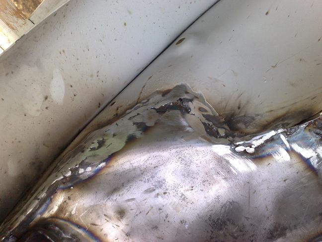

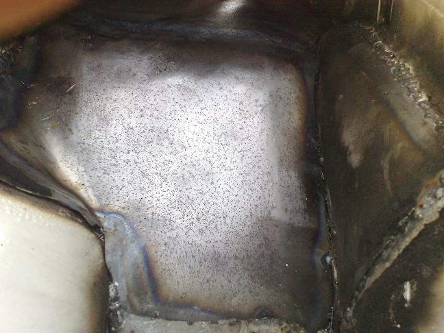

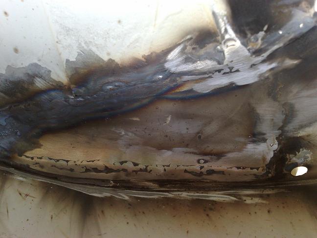

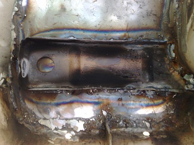

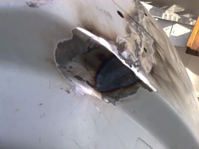

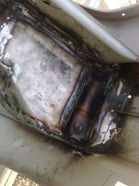

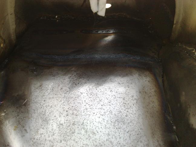

Salve a tutti.... Dopo un po di impegni e rotture varie siamo arrivati al punto.... ho tagliato e sagomato la lamiera nuova , portato al saldatore a filo continuo e oggi ho ritirato il telaio..... ecco il risultato....

aspetto commenti ciauz

gia meglio

Non voglio continuare ad infierire.... , ma questo tuo saldatore non ha grandi capacitá di saldatura ! Spero per te che le saldature abbiano fuso bene insieme i materiali e non siano solo dei cordoni di saldatura superficiali e poi levigati !! Mi viene il dubbio perché le saldature sono fatte da una mano poco esperta e talvolta la saldatura sembra a posto ed invece é solamente superficiale e non é fusa assieme alle due lamiere. Cosa in questo caso molto pericolosa ! Scusa la mia franchezza , ma é importante che tu valuti bene questa cosa. Dalle foto é impossibile stabilire se sono state fatte sufficentemente bene. Talvolta la saldatura é brutta da vedere , ma é funzionale. Questo potrebbe anche essere il tuo caso... |
Remo "Vespapapapapa" |
Regione: Veneto
Prov.: Venezia
Città: PORTOGRUARO
5887 Messaggi |
Inserito il - 27/12/2012 : 21:26:21
| io resto del mio parere, questo telaio non lo userei mai! mi spiace ma la sicurezza prima di tutto!! |

Ora Grifon io nn voglio infierire, sappi che ho fatto tanto peggio di Te per nulla e alla fine magari rendendomi conto da solo che nonostante il bel risultato ottenuto e la soddisfazione, behh siamo umani e dobbiamo capire quando il gioco non vale la candela.. se posso senza assolutamente offendere ne quant'altro vorrei farti questa segnalazione
http://www.subito.it/accessori-moto/telaio-vespa-pk-50-xl-forli-cesena-53183737.htm
ecco in un oretta di lavoro ben fatto con un bravo saldatore a cannello un ottima lima buona dose di manualità e pazienza sei pronto con la tua "leggittima" vespa allo stato di telaio,fondo riempitivo per recuperare gl'ultimi sbavi, carteggi ed hai il telaio bello pronto pulito e sicuro da far nel colore che + desideri.. vedi te |

ok ricevuto il messaggio. ma di questo telaio chene faccio? non e' che poeta si arrabbia se lo abbandono??
