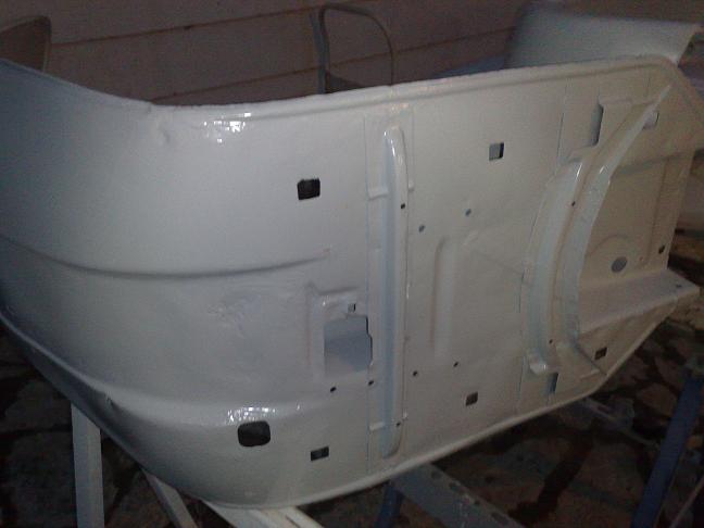

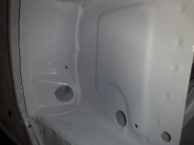

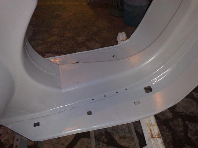

Inserito il - 14/09/2012 : 09:35:26

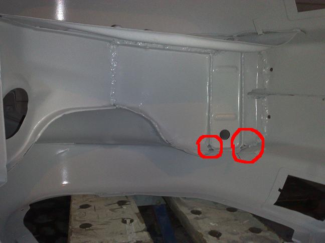

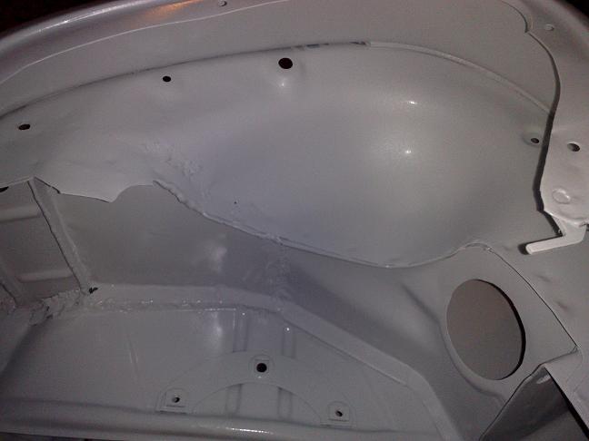

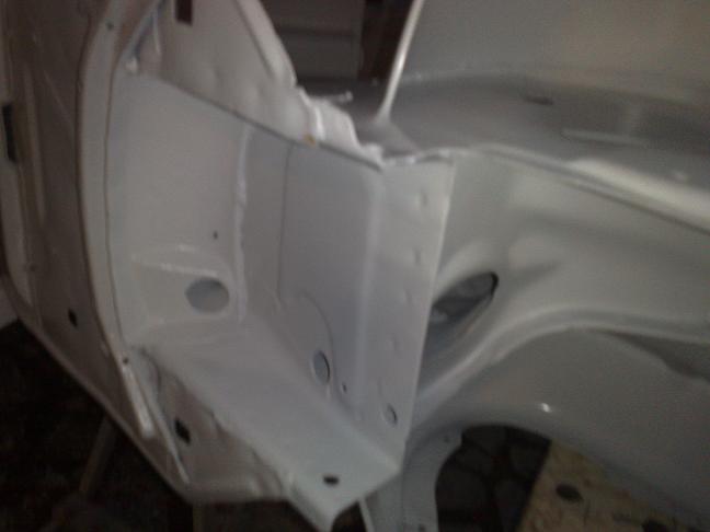

piccolo problema con la macchina fotografica....ho risolto col cellulare... Allora.... Adesso che posso lavorare con calma senza più paura di nuova ossidazione, farò quei ritocchi di lattoneria e stuccatura ..... per ora la base di partenza e' questa..... |

Inserito il - 14/09/2012 : 09:39:14

Inserito il - 14/09/2012 : 09:41:26
mi e' caduta dal cavalletto..... si e' bozzata d'avanti che p....

Sbiondi
Regione: Sardegna
Prov.: Sassari
Città: OLBIA
839 Messaggi |
Inserito il - 14/09/2012 : 10:46:18
| Non sono un carrozziere e poco mi intendo di lavori simili, ma a vederli quei rattoppi non mi sembrano fatti a regola d'arte, e mi pare che in alcuni punti sia stato saldato sulla lamiera un pò marcia lasciando per altro dei buchi....è un lavoro che andrebbe rivisto a mio dire, ma lascio la parola a chi è del mestiere. |

Inserito il - 14/09/2012 : 11:21:44
diciamo che anche io non sono contentissimo del lavoro.... ho un dubbio..... il saldatore ha messo le toppe di lamiera nuova sopra quelle marcie si fa così oppure doveva tagliare il vecchio e saldare il nuovo??
 mi sa che mi ha bidonato.... nella terra dell'acciaio ho difficolta a trovare un saldatore in gamba.... oggi viene a casa un collega per un gidizio critico ma so gia che dovro fare qualcosaltro....

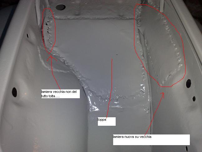

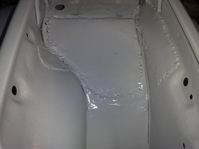

Inserito il - 14/09/2012 : 11:27:12
 42,1 KB
e adesso???? |
grifon74
Città: taranto
40 Messaggi |
Inserito il - 14/09/2012 : 11:36:02
 42,59 KB
guardando da sotto sebra una buona saldatura.... il problema sono i due buchi lasciati e la lamiera arrugginita non del tutto asportata nella parte sopra...... |

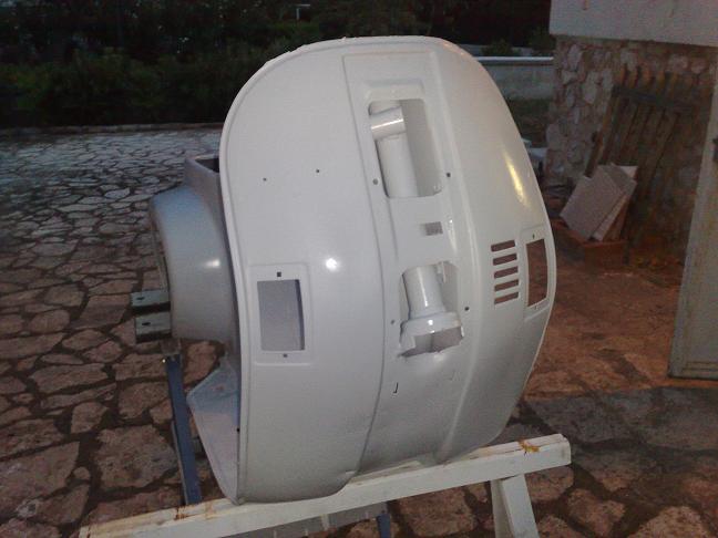

Inserito il - 18/09/2012 : 11:13:24
per ora sono fermo ma nel week farò sicuramete qualcosa.... per ora posto un prima e dopo.... fa morale....

5887 Messaggi |
Inserito il - 19/09/2012 : 15:37:38
per vernicire le parti di plastica io metto il fondo in bomboletta apposito per la plastica e poi vernicio con il colore che do alla carrozzeria o altro.
comunque secondo me quel lavoro che ti ha fatto è una porcata, il problema principale è che spero non abbia saldato le pezze sulla lamiera già corrosa come si vede sulla sinistra se no non tiene un cavolo, quella lamiera era carta velina! il fatto estetico non è rilevante più che altro è il fattore strutturale da tenere in considerazione! |
