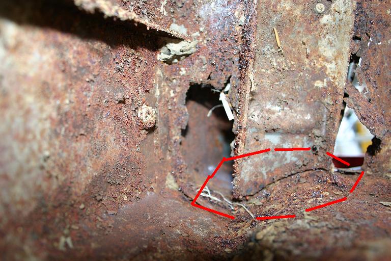

ieri ho smontato il fanale e le frecce per togliere i cavi elettrici
poi col drimmel ho tagliato dado e perno della sospensione ormai saldati dalla ruggine e..... sorpresa!!!
la traversa e completamente staccata dal telaio dal lato sinistro (per intenderci sopra il vano ruota di scorta)
La distanza sembra di circa 2 mm . Probabilmente la lamiera che c'era li' si e' sciolta come neve al sole....

nella foto ho segnato la zona staccata....

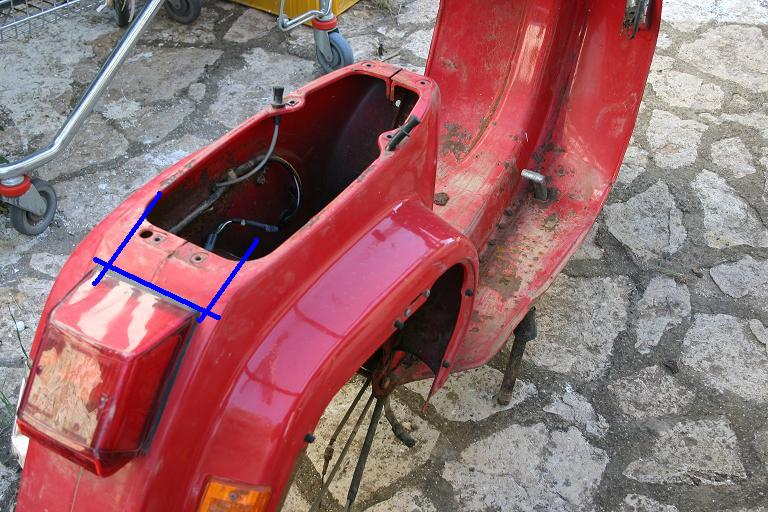

poi pensavo di intervenire aprendomi un varco cosi':
110,71 KB
che faccio???
grazie....

Non conosco le tue capacitį , ma questo lavoro non é una banalitį !! Se non lo hai mai fatto credo ti convenga rivolgerti a qualcuno che sappia il fatto suo.....

scusa, non voglio essere brutale, ma non fai prima a trovare con 100 euro un telaio sano??

allora: il carrozziere mi ha detto che la riparazione sulla staffa ammortizzatore si puo' fare senza grandi problemi e con poca spesa:bene!!!

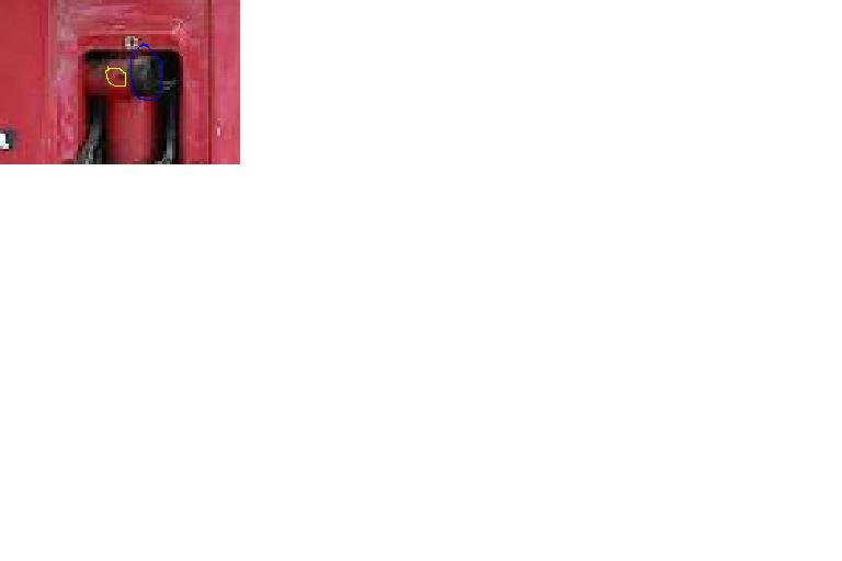

altro problema.... non riesco a smontare il blocchetto d'accensione.
ho smontato la brugola cerchiata di giallo ed e' venuto via il contatto elettrico cerchiato di blu. ma il cilindro della chiave non ne vuole sapere.
ho tirato giu la forcella ma niente.....
quale e' il trucchetto????

Non so se sia esattamente lo stesso, ma nelle 50 special o ET3 per togliere il blocchetto bloccasterzo devi infilare la chiave originale e tirare verso l'esterno ruotandola a destra (o sinistra, scusa la poca memoria). Se non hai le chiavi mi sa che ti tocca trapanare...

io ho la chiave del blocchetto ed ho provato a toglierlo tirando con la chiave inserita. niente
ho provato a battere dal lato contatto elettrica ma niente....
eppure sulla baia vendono tutto il sistema bloccasterzo e accensione completo ma dalle foto non si capisce come e' montato.
mistero
e' l'ultimo pezzo che mi manca da togliere
aspetto fiducioso in una dritta perche' non vorrei rompere nulla.....
