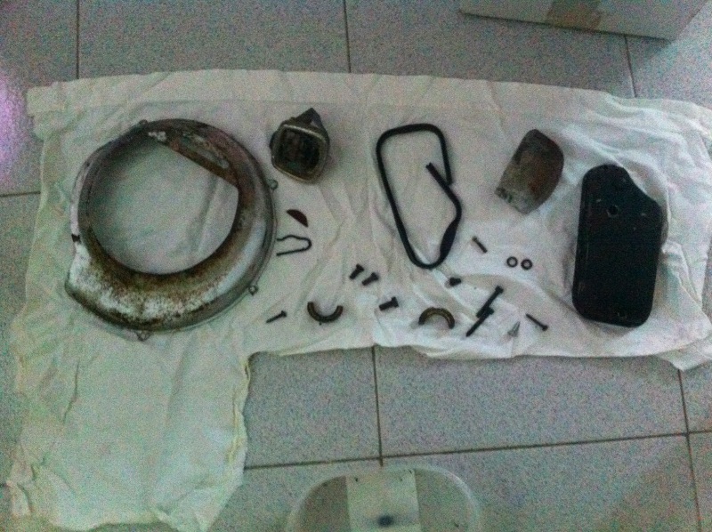

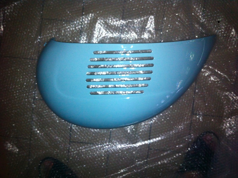

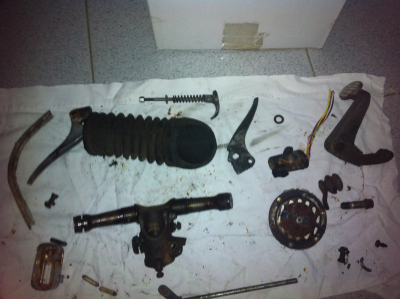

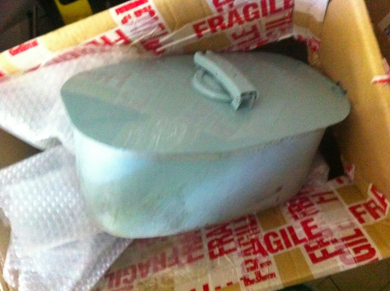

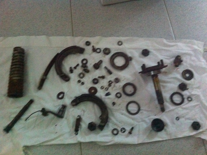

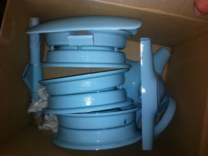

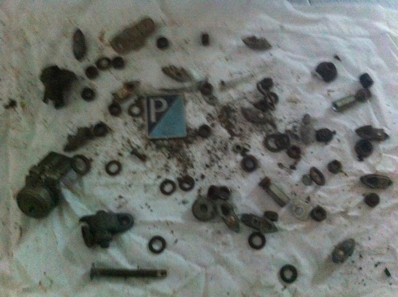

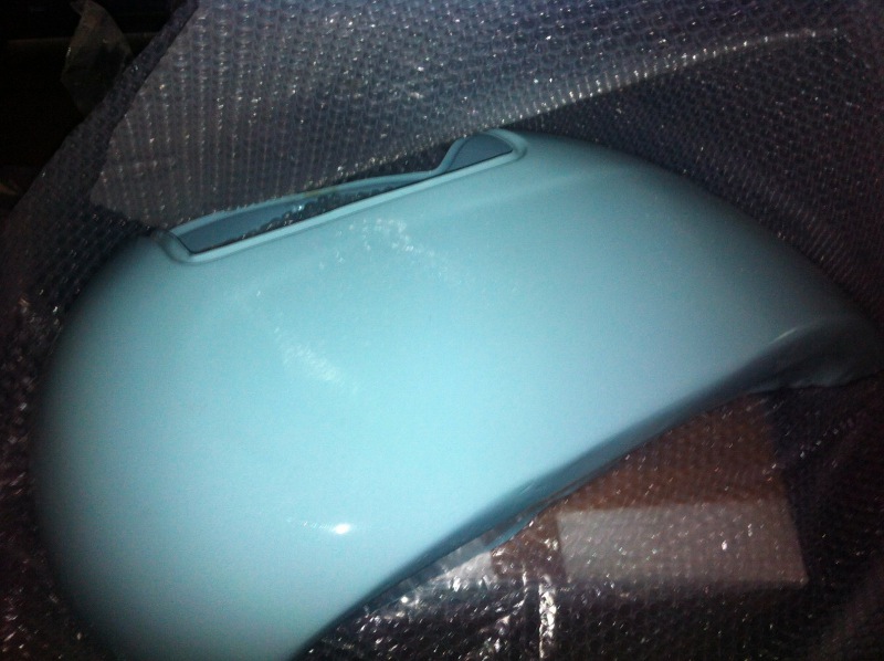

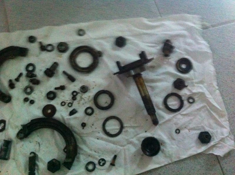

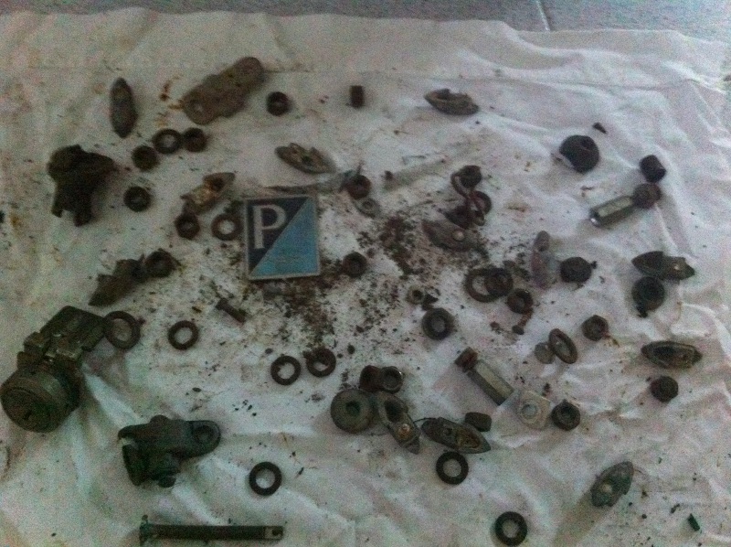

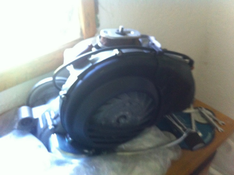

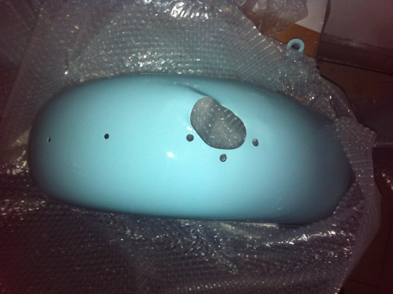

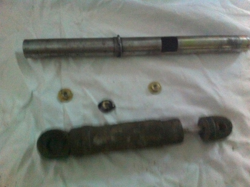

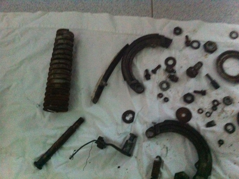

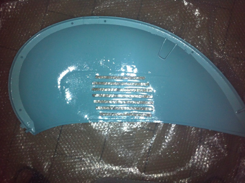

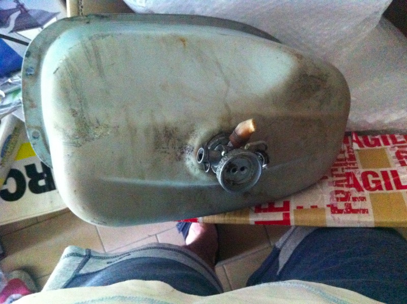

Ecco alcune foto del mezzo!
I fotografia sono tutti i pezzi che ho.
Mi aiutate a stilare una lista della spesa?
Da dove parto per rimontarla?..
Ciao e buona settimana
Andrea

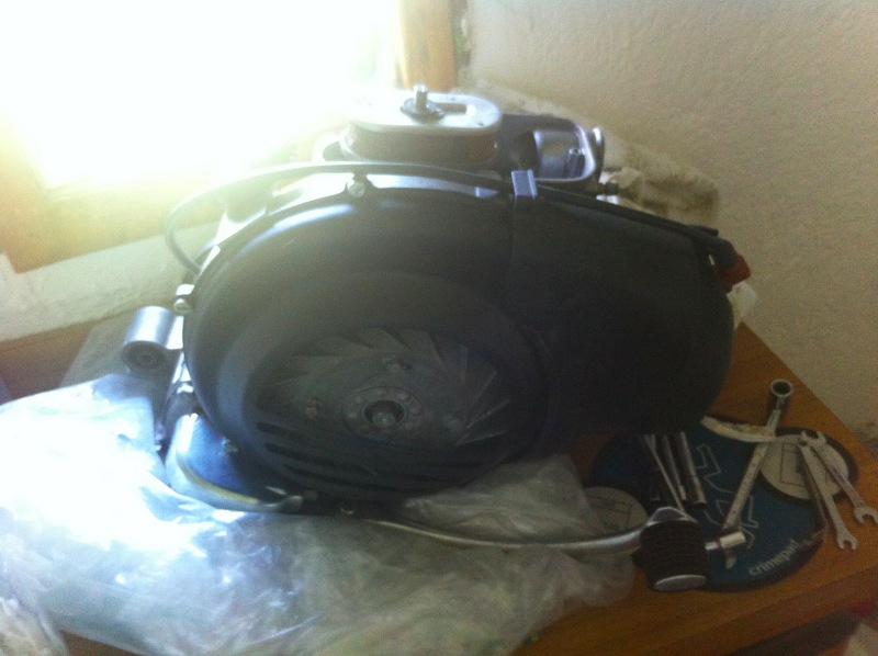

il motore è a posto? il carburatore è revisionato?

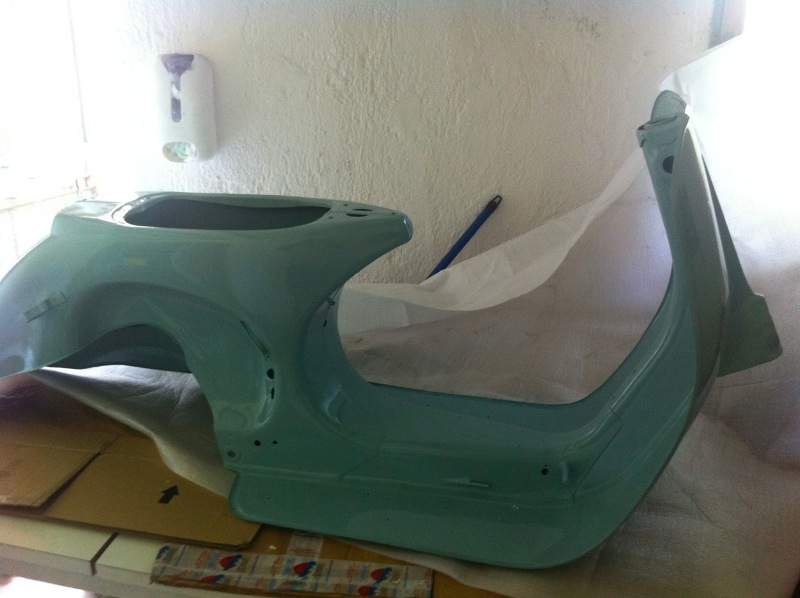

Orrore
Quella forcella e il mozzo non sono stati smontati.....
il rubinetto del serbatoio non è stato smontato e pulito....
dubito anche a questo punto che sia stata sabbiata.....
un lavoro fatto alla CAXXO DI CANE ..... si vede sullo sportellino della sacca che c'è ancora ruggine, poi il fondo che doveva intravedersi sotto le sacche ???? dov'è?????
Servono foto più dettagliate, fatte alla luce del sole e non sfocate.
Della minuteria che hai nella prima foto recuperi la serratura ( sperando che ci sia anche la chiave) i puntali delle strisce pedana e lo scudetto.
Nella terza foto recuperi tutto tranne le leve ( rotte ) e il soffietto di aspirazione

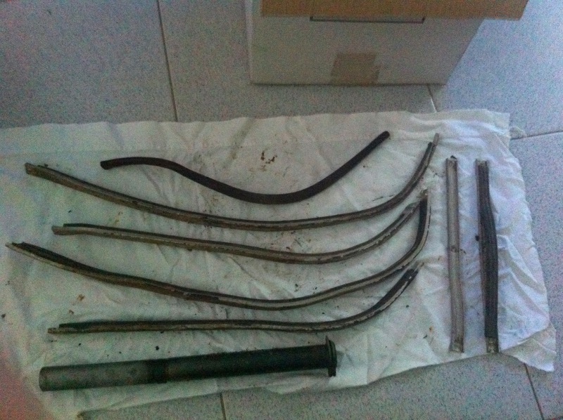

Nelle altre foto si capisce veramente poco.... comunque dal poco che si vede le strisce forse le recuperi e lo stesso vale per molla e ammo anteriore...
Anche il fregio del parafango è rotto....
serve tanta pazienza e buona manualità.....
Teo

antirombo all'interno delle pance!!!!

Auguri !!!!! Non sò quanto tu abbia pagato la vespa ma spero per te molto poco visto il lavoro che c'è da fare....io guarderei bene anche il motore vispo il corivolano px...e viste le pezzottate della verniciatura ci sarà qualcosa di anomalo di sicuro !!!
TRE travasi

Fede quello non è antirombo.... è la tipica "buccia d'arancia"....
l'ho detto prima... secondo me non è stata sabbiata e guardando il serbatoio ho ragione al 99%

Inserito il - 18/06/2012 : 17:45:57  Mostra Profilo  Visita l'Homepage di poeta  Clicca per vedere l'indirizzo MSN di poeta Invia a poeta un Messaggio Privato
Avantreno:
gabbie a rulli e perno del giunto mod vna vnb1-2
far zincare la molla di sospensione e la leva di apertura delle ganasce munita di morsetto, se morsetto assente comprerlo nuovo
comprare ammo ant con foderi zincati
cavo completo rinvio contakm con filo a sezione piccola e guaina più corta del normale (mod VNa.vnb-vbb)
ingranaggio rimvio a 11 denti di colore bianco e sezione per filo stretto
sfere superiori ed inferiori della ralla di sterzo o i cuscinetti in sostituzione delle sfere libere.
fregio copribiscotto in alluminio mod con nervo.
dadi ruota da 22 nuovi 4 per ruota con relative rondelle (il modello con filettatura stretta dei sue esistenti per (VNa-vnb1-2)
NOTA ci sono poi altre mille minuterie sulla forcella tipo gli elicoidali che reggon la molla i perni che fissano l'ammo ant... quelli vanno recuperati alle brutte si ricomprano, ma se hai gli originali una pulita e sono pure meglio...
Per il motore, la cuffia và in ferro di colore grigio metz cerchi (diciamo andrà bene), questo almeno macrospicamente è quello che si vede subito.
Telaio:
scritta ant con ribattini (è nera ma và ricolorata BLU scuro), scritta importante usare mix al 2% in rosso, adesivo norme di rodaggio per vespa 3Marce al 2% (dei due tipi quello più grande), lo scudetto se recuperabile metti il suo vecchio....liste pedana per VNB1, tappeto centrale in gomma in fregi che lo fermano recuperali, interruttore stop in grigio mod piccolo, tacchetto pedcale freno, morsetto fallo zincare.
staffe e cavalletto mod VNB1 (unico per il modello ad un solo foro sulla pedana), scarpe cavalletto tipo VNB1.
rubinetto nuovo (quello della px monta lo stesso oppure il suo repro con bicchiere in vetro), l'asta certo la hai da qualche parte... guarnizione sughero tra serbatoio e scocca, galletto tappo benzina in alluminio, con copertura a galletto in gomma (rara e costosissima), tubo benzina solo in Piaggio originale della PX (è identico).
sella mono con pianale portapacco in tinta mod vnb1-2-vbb-vna.
fanale post repro marca Siem in metallo
fanale ant con lente siem (se hai l'originale vendono la sola parabola e lo ricostruisci, ghiera fanale nuova, leve con perni leva nuove, manopole foro 21...
Compra la coppia di mezzelune di plastica che fanno da scivolo al tubo delle marce nel manubrio, le hai nella minuteria cercale...
Ecco... grossomodo, manca molta roba però... le vespe così son o un casino, o ti metti in mano ad uno competente o non ne esci vivo.. dai retta... quella VNB1 è pure una vespa difficile da romontare ha batteria raddrizzatore e mille inganni...
non sò la vedo dura....
cerca qualcuno bravo che te la rimonti... se vuoi la vespa...
