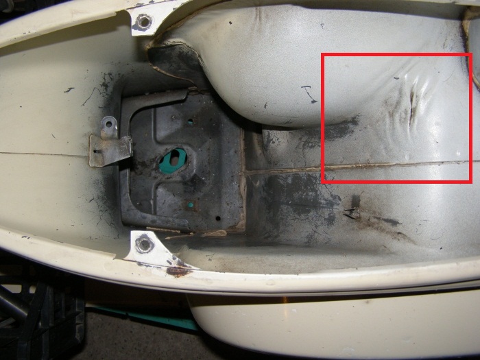

L'ho smontata completamente, il telaio è ormai nudo e anche la forca non ha più segreti!
Il prossimo step è trovare chi mi salda le crepe che ho sulla pancia sinistra e dove sbatte il cavalletto (le classiche crepe di una vespa d'annata...)
Ho deciso di sverniciare a mano le zone da far saldare, saldarle e in un secondo momento la sabbiatura completa.
Cosi intanto che mi porto avanti con il resto del lavoro, non mi fa ruggine!
Eccovi qualche foto...

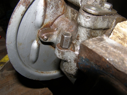

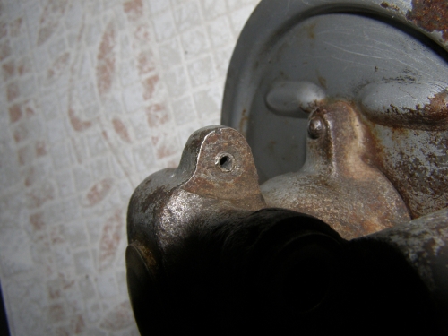

Stavo togliendo il registro del freno anteriore dal mozzo, quando a un certo punto è diventato duro da svitare ancora mezzo giro e poi TAC!! si è rotto dentro
130,46 KB
Ho provato poi a svitarlo dalla parte opposta con una pinza ma niente da fare! non si muove!
167,71 KB
Soluzione: Trapanare e poi rifilettare.
prima si passa con una punta da 3,8mm cercando di andare il più possibile perpendicolari al foro.
Poi con maschio da M5 si rifiletta.
175,72 KB
E il gioco è fatto!
169,31 KB
