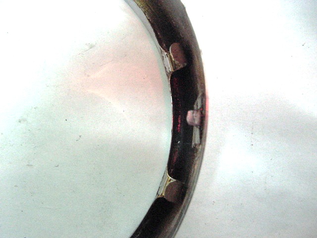

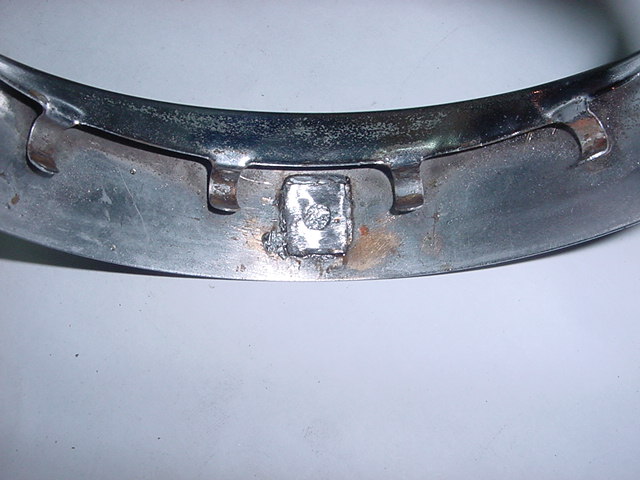

Inserito il - 13/06/2012 : 22:35:43  Mostra Profilo  Visita l'Homepage di mimmo  Clicca per vedere l'indirizzo MSN di mimmo Invia a mimmo un Messaggio Privato
mi scuso per la qualità delle foto
62,07 KB
71,62 KB
Inserito il - 14/06/2012 : 06:35:38  Mostra Profilo Invia a XXX VESPA XXX un Messaggio Privato
grazie mimmo!!!!!
Inserito il - 14/06/2012 : 14:43:38  Mostra Profilo  Visita l'Homepage di poeta  Clicca per vedere l'indirizzo MSN di poeta Invia a poeta un Messaggio Privato
Mi inchino al tuo altruismo ed alla tua bravura....
quando ci vuole ci vuole.
Bravo MIMMO!
Ildotto sei una sega... ma si sapeva
