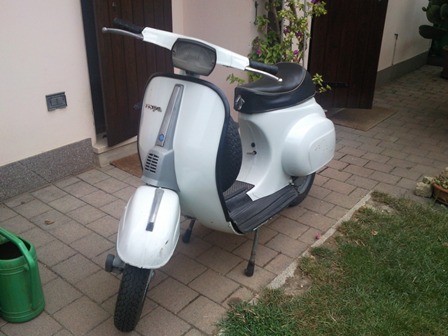

Ciao ragazzi,
sto progettando il mio prossimo restauro per l'inverno. Vorrei da voi un'indicazione, voglio rifare a nuovo la mia 50 special V5B3T 4 marce, non ho grandi capacità di lavorazioni di questo tipo per cui non posso fare granchè da solo, sicuramente con un amico la smonto, la faccio sabbiare da un'azienda che conosco e la porto da un carrozziere per fare sistemare e riverniciare, inoltre farò mettere un 75 cc (questo lo può fare il mio amico al quale pago i pezzi e un "disturbo") secondo voi a che spesa andrò incontro?
vi metto una foto (può sembrare già OK ma è stata pitturata in alcune parti a bomboletta ed inoltre le pedane hanno un po' di problemi).
52,97 KB
fra2
Fra2
4034 Messaggi
Inserito il - 08/06/2012 : 16:14:13  Mostra Profilo  Visita l'Homepage di fra2 Invia a fra2 un Messaggio Privato
è una domanda troppo generica.... intanto fatti preventivare dagli artigiani che hai elencato... poi vediamo...poi di che anno é ???
intanto fai delle foto più dettagliate, senza tappetino, sotto e sopra la pedana, foto al motore, nel pozzetto.... insomma più ne hai più si capisce meglio......

ma se i lavori hai gia deciso da chi farteli fare,chiedi a loro quanto ti prendono no??
Inserito il - 08/06/2012 : 16:52:53  Mostra Profilo Invia a djgonz un Messaggio Privato
Non credo meno di 1000€...

il restauro deve essere piu conservativo possibile.. quindi devi cercare di salvare tutto il salvabile.. viti comprese..le devi pulire e spazzolare.. a me non sembra che quella vespa vada verniciata. se il colore e' originale piaggio non la riverniciare anche se ha qualche graffietto
a vista da cambiare sicuramente sono il bordo scudo la mascherina del faro
obbligatorio cambiare ganasce, guaine e cavi il resto devi pulire e salavarlo
cmq sia 500 600 euro per sabbiarla e verniciarla partono se lo fai da un carrozziere onesto.
motore se lo fai te .. cuscinetti paraoli e crociera max 130 euro
se lo fai fare dal meccanico onesto non meno di 350

a breve lo devo fare anch' io questo lavoro, però il motore è a posto
ma chissà quanto ci vorrà di carrozzeria!! partiranno sicuramente una migliaia di euro!

te l'ho scritto sopra... se spendi piu di 700 euro per sabbiare e riverniciare tutto è un furto.

mediamente si spendono tra i 400 e i 600 euro,ma bisogna vedere la bravura di un carrozziere.
ci sono carrozzieri che con 400 euro ti danno la vespa come appena uscita di fabbrica mentre altri con 600 e passa trovi scolature e bucce d'arancia.
sto parlando però dei carrozzieri quaggiù.poi in altre zone non so

dalle mie zone per avere un lavoro ben fatto nessun carrozziere scende sotto i 1000 euro..
viste vespe riverniciate a 600 euro di alcuni miei amici e vi dico che sono contento di aver speso passa di 1000 euro per la mia..

hai ragione,infatti la mia vespa l'ho restaurata da me e in tutto ho speso circa 250 euro ed è venuta buona,contro i 500 euro dal carrozziere con gli stessi risultati

grazie delle risposte, per quanto riguarda la mia come dicevo il colore è suo ma in diverse zone (parafango davanti, scudo e altre) è stato ripreso dal precedente possessore a bomboletta ed ha parecchie goccie di colore in giro.
Sulle pedane inoltre ci sono diversi problemi sia di ruggine che di rotture della lamiera da cavalletto.
Un saluto.

Uno bravio che sà quel che fà sui 800 di carrozzeria (è messa bene in fin dei conti), 250 di motore, circa 100 per la forcella ed altri 350 di pezzi vari. direi al minimo 1200 max anche 2000--- dipende solo di sabbiatura sono quasi 150 e poi gomme ammo ecc....
