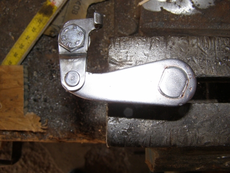

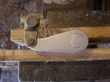

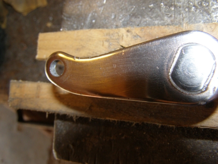

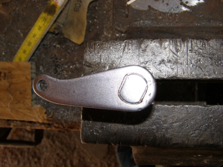

Oggi ho deciso di ripulire la leva delle ganasce anteriori...
La zincatura non esisteva più! ed era tutta ossidata come questa (immagine presa dal web ma la mia era messa anche peggio!)
19,14 KB
L'idea era di portarla il più possibile a come era in origine (zincata)
La prima prova l'ho fatta con una vernice color alluminio ma ho ottenuto scarsi risultati!!
Carteggiata e poi pitturata...
135,46 KB
Uno schifo!! ho deciso poi di provare in un altro modo,
carteggiata e portata quasi a specchio con carta vetra 1000 e poi con straccio e pasta abrasiva...
121,11 KB
e per finire due mani di trasparente opaco, per togliere un pò l'effetto specchio e proteggere la superfice dalla ruggine....
139,65 KB
Direi che ci siamo!
135,26 KB
Soddisfattissimo del risultato!

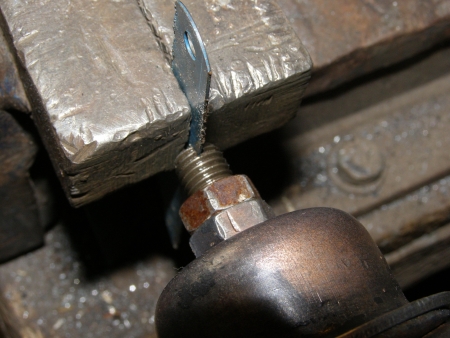

Vi lascio con un trucchetto by Alchimist sugli ammortizzatori...

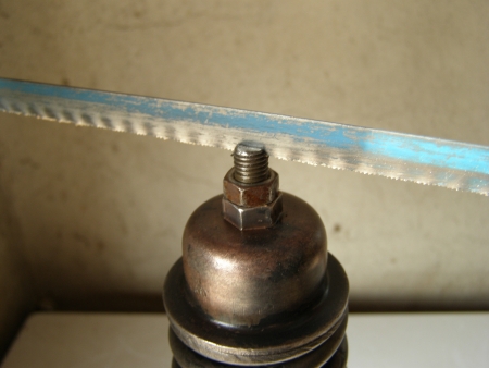

Durante la revisione di un ammortizzatore vecchio e rugginoso, il solito problema è svitare tutto il gruppo (molla coppiglia e stelo),
visto che lo stelo gira (al suo interno) assieme alla vite per smontarlo e il solo modo per bloccarlo è il taglio sulla punta dello stelo(da fermare con cacciavite a taglio grosso),
per le viti più dure e di vecchia data il difficile è fare presa sul taglio con il cacciavite (con presenza di ruggine, è più facile spannare il taglio che svitare).

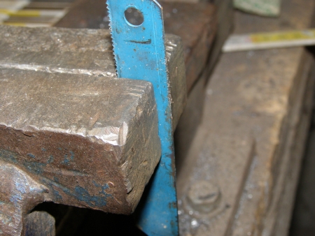

Ed ecco un metodo facile facile per fermare meglio lo stelo durante lo smontaggio.
Per prima cosa prendete un seghetto per il ferro, poi allungate il taglio nello stelo di almeno 3 o 4mm
96,61 KB
Dovete andare dritti e precisi nel taglio, poi prendete un pezzo di lama del seghetto (o asportatela dal medesimo) e bloccatela nella morsa...
130,93 KB
A questo punto avete un valido appoggio per fermare lo stelo...
128,98 KB
innaffiate abbondantemente di sboccante e svitate prima il controdado (con chiave da 13 e da 14) poi il resto.
Soluzione alla portata...

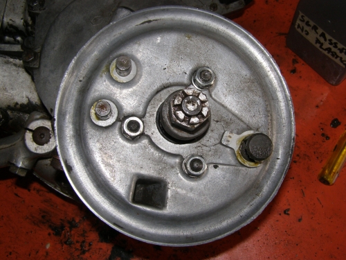

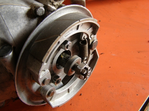

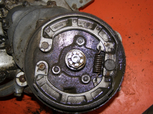

Poi visto il blocco motore smontato ho deciso di intervenire sul tamburo che diciamo non frena convinto.
Tolto il tamburo...
206,01 KB
Smorchiato e smontato le ganasce...
179,96 KB

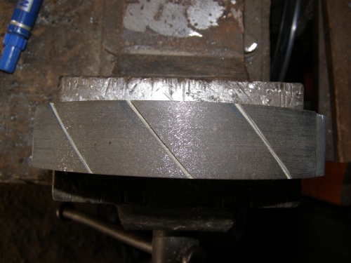

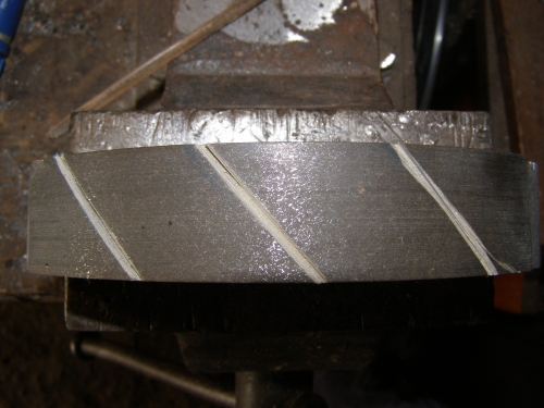

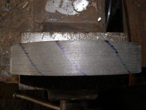

Le pastiglie hanno ancora circa 3mm di materiale quindi decido per una modifica Old school per aumentare la presa.
Questo metodo seziona la pastiglia in varie parti per facilitare la flessione, che quindi adatta meglio le sezioni durante la pressione, in più toglie la polvere (e in caso acqua) incanalandola verso l'esterno durante la frizione.
Cominciamo!
Fermiamola in una morsa e dividiamola con tre righe a 45° verso il lato motore
143,87 KB
Poi con un seghetto del ferro pratichiamo le incisioni di circa 2,5mm
143,62 KB
Infine smussiamo con una lima triangolare le feritoie e la parte esterna
146,22 KB
Ed ecco le ganasce Rancig
167,94 KB
Adesso sono da testare... a lavoro finito...

Aggiungo una domanda: il tamburo fa anche da sede di tenuta sul paraolio? se io senza il tamburo montato (ma solo con piatto ganasce) inclino il motore fuoriesce l'olio, è normale? è solo perchè manca il tamburo?
Inserito il - 01/11/2011 : 21:30:53  Mostra Profilo Invia a Steck81 un Messaggio Privato
si è normale.. senza il tamburo il paraolio fà presa sul nulla...
Alchimist
Alchimist 50 special
Città: La Bassa Bergamasca
440 Messaggi
Inserito il - 01/11/2011 : 21:31:48  Mostra Profilo Invia a Alchimist un Messaggio Privato
Come sospettavo! grazie!

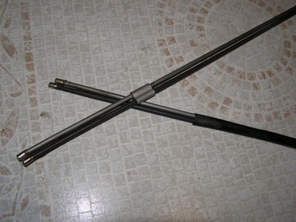

le guaine del cambio le sto preparando come mamma piaggio le ha concepite visto che montava ancora le originali ho asportato la guaina nera che le unisce e l'anello in metallo.
Appena arrivano le guaine le assemblo.
Qui quelle originali
242,62 KB

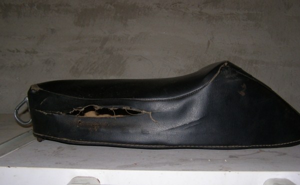

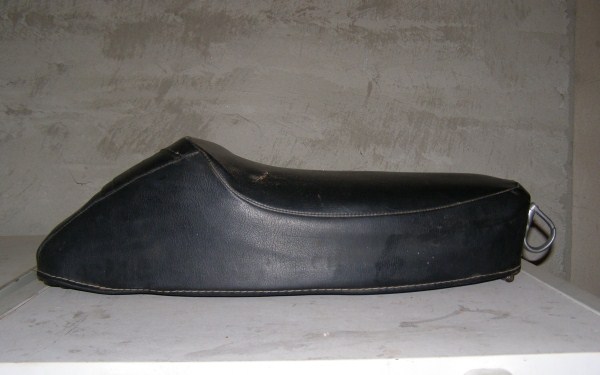

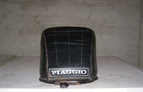

Il mio collega mi ha regalato una sella originale (peccato abbia uno squarcio) è del epoca e senza bordino sulla cucitura.
54,16 KB
52,64 KB
52,43 KB
Vedremo se recuperarla...

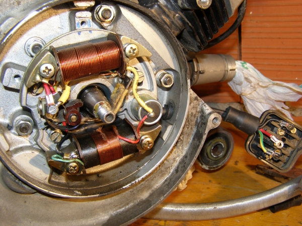

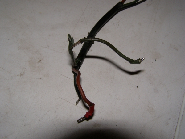

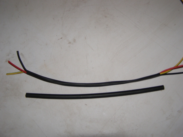

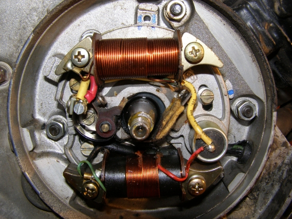

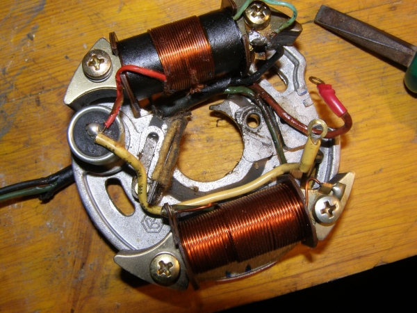

Ieri ho cambiato i cavi dello statore perchè erano cotti, anche se non ho trovato il cavo verde (che ora è giallo/verde) è uscito un buon lavoro molto pulito.
Prima
295,25 KB
Durante
273,61 KB
178,65 KB
Dopo
295,01 KB
Per l'esterno ho usato un doppio strato di guaina termorestringente.
Prima con un phon ho scaldato la prima poi ho infilato la seconda...
La prima scaldata
161,59 KB
La seconda solo infilata
238,56 KB

Il copri sella secondo me non lo recuperi piú in maniera decente !! O ne compri uno nuovo o lo fai fare da un sellaio !
Alchimist
440 Messaggi
Inserito il - 12/11/2011 : 08:58:37  Mostra Profilo Invia a Alchimist un Messaggio Privato
Si, recupero nel senso di cambiare il coprisella.. Ma penso di tenere la mia (modello ET3) con serratura. per le foto mi farò prestare una a gobbino.
