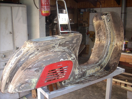

bene... oggi avevo un po' di tempo e ho fatto qualche lavoretto!!!
137,26 KB
118,14 KB
136,12 KB

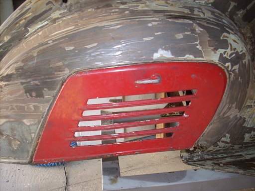

per iniziare ho tolto un po' dei 50 strati di vernice che aveva e ho raddrizzato le bozze
123,96 KB
117,5 KB
114,45 KB

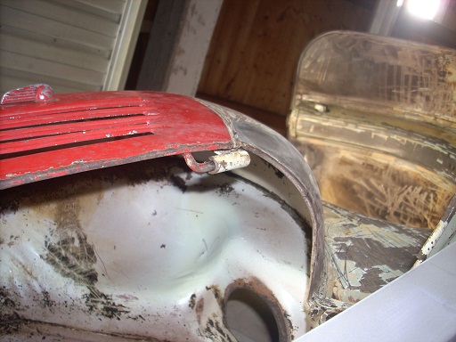

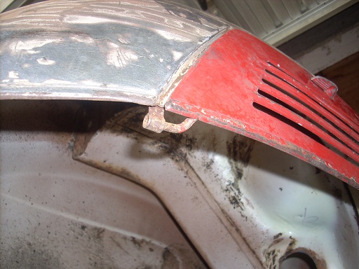

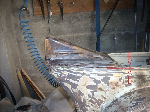

ho poi sistemato l'allineamento dello sportellino con la scocca, domanda, sui due pioli dello sportellino ci và un tubetto di nylon o rimangono così nudi?????

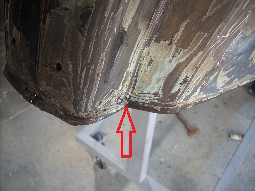

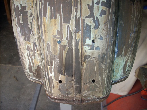

togliendo la vernice sono usciti 4 fori sulla parte posteriore e due piccoli in basso a dx, la vespa ha circolato fino al 82 forse non c'era nemmeno ancora il targhino saranno originali? sembrerebbero stampati, la mia L del 67 non li ha ma una R consevata del 71 di un mio amico li ha, stessi interassi, qualcuno mi sà dare delle indicazioni? il telaio credo fosse condiviso con quello della 90 e nel 64 la targa ci voleva. e gli altri due a cosa potevano servire?? li chiudo.

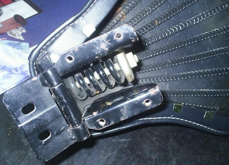

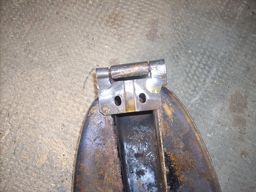

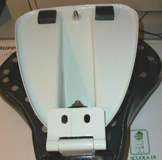

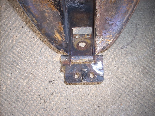

ultima domanda, la cerniera della sella è stata maldestranente riparata, la parte che va imbullonata al telaio è la sua? qualcuno ha delle foto da postare??? dal telaio al supporto incernierato della sella quanti mm di luce ci sono.
grazie a tutti

i buchi che hai evidenziato vanno chiusi, la R è giusto che li abbia ma non una '65
per quanto riguarda la cerniera della sella, vedo di fotografarti la mia, è il modello precedente (quello con molla esterna) ma dovrebbe essere uguale (se qualcuno riesce a postarla prima di me lo faccia)

confermo per i fori vanno turati, lo sportello monta senza boccole, io sulla mia ci ho montato però quelle della Pk lunghe che vibrava.... è messa bene...

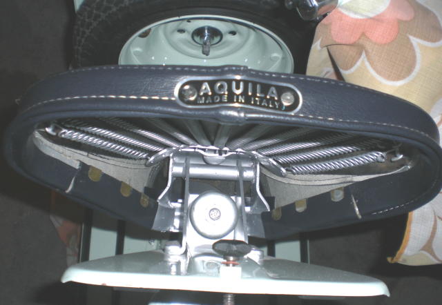

foto

ok quindi tappo i fori, e per la sella recupero la piastrina e ri rifaccio gli occhielli della cerniera, la prima sella che hai postato è sempre della 50 fino a che anno è stata montata?

volevo farti una domanda, la prima sella che hai postato è sempre della vespa 50? (mi manderesti delle foto montata? fino a che anno è stata montata?
io l'ho come la seconda va bene per una sportellino del 1965, n° telaio 786xx?
ciao Poeta

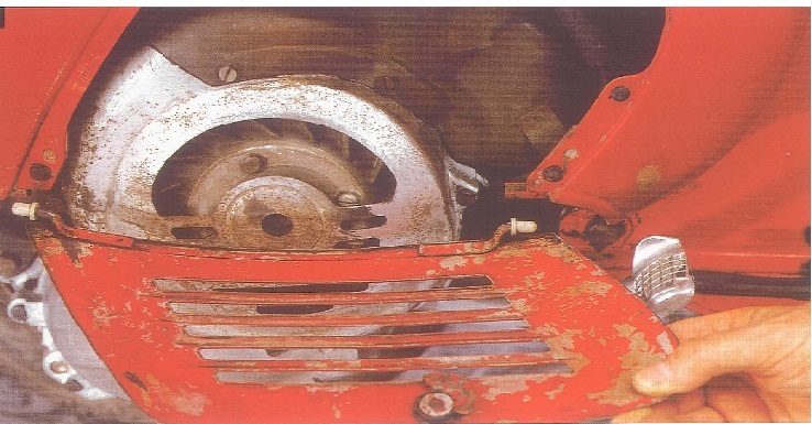

sempre riguardo alle boccole dello sportellino su vespa tecnica ci sono, sono quelle del PK a cui ti riferisci? non mi sembrerebbero lunghe???, tra l'altro nel mio sportellino il piolo a DX sembrerebbe stato allungato rispetto alla foto di vespa tecnica

Il sellino con piastra piatta scomponibile e molla a vista (1^ foto) era montato sulle 63-64 .-
Credo che il modello 65, montasse già la sella con piatto rialzato e molla nascosta.-
Ma, non ne sono certissimo,
ci sono parecchi dubbi in quanto sulle tavole di aggiornamento il codice riportato x la sella è sempre quello fino a parte del 66, con la sua targhetta aq. made in italy (non PIAGGIO)
Di certo nel 67 c'erà quella a molla nascosta (la mia "Bepina" montava quella a molla nascosta, scritta PIAGGIO, ed aveva anche incorporato il gancio appendicasco)

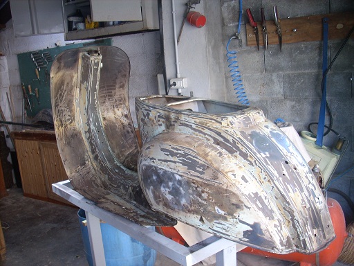

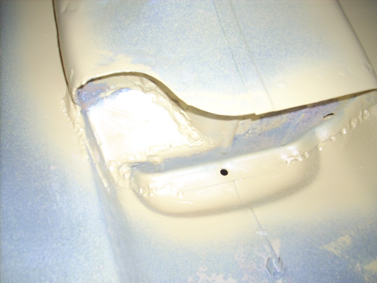

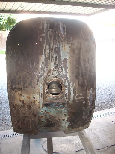

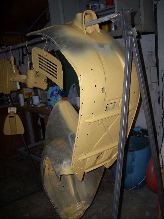

eccomi di nuovo qua ho riparato la scocca, il supporto della sella e ho dato una mano di fondo epossidico nelle giunte per poi domani sigillarle .... mi manca più solo il parafango davanti, ne ho comperato uno nuovo ma è una schifezza, che fare riparare quello originale?
185,49 KB
200,78 KB
232,61 KB
131,85 KB
176,01 KB
ho riparato anche l'attacco dell'ammortizzatore posteriore che era sfondato, non è come in origine ma tutto sommato è venuto bene.
c'è qualcuno che ha la vespa smontata che riesce a rilevare le quote
A e B..... nelle pagine precedenti ho ancora domande senza risposta, sono sempre valide.

Scusa la domanda, ma l'hai sverniciata a cannello?
io di solito uso gli sverniciatori in gel ma questa aveva troppi strati di vernice, non ho usato un cannello a ggas quello con le bombole da campeggio

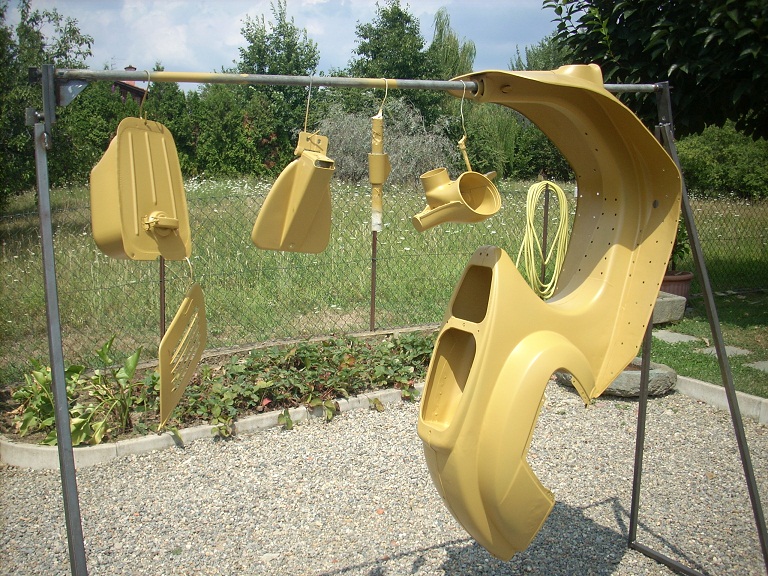

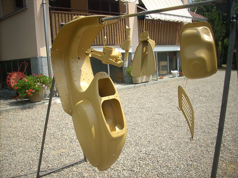

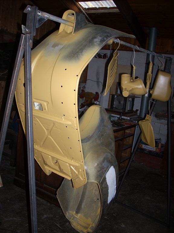

Inserito il - 04/08/2012 : 19:50:43  Mostra Profilo Invia a robsoon un Messaggio Privato
302,52 KB
278,3 KB

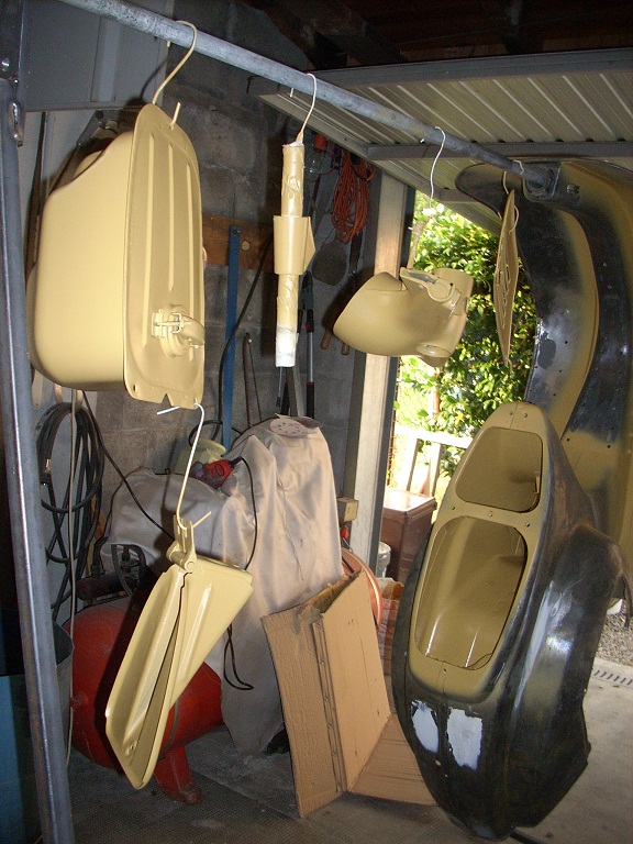

bene il lavoro più noioso è finito ora è pronta per andare in carrozzeria, per ora la metterò in stad by, in attesa di finire lo stornello sport e il mosquito e per prinmo me ne vado in vacanza che è ora......

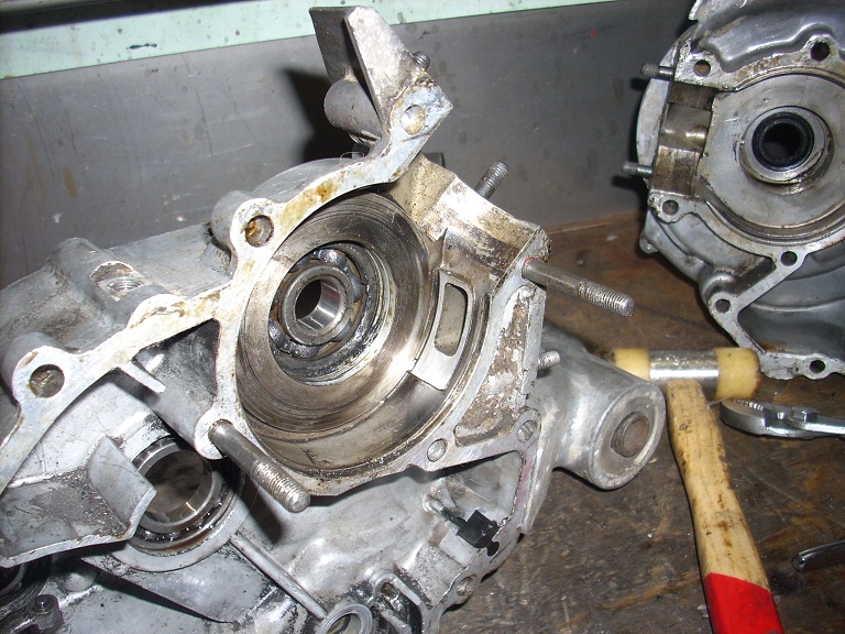

eccomi dinuovo quà con qualche quisito..... rimangono anche altre domande che avevo fatto irrisposte per i più esperti e volenterosi.....io sto guardando molte discussioni ma il cerca non è che funzioni molto bene.
ringrazio comunque anticipatamente!!!
227,95 KB
166,69 KB
209,52 KB

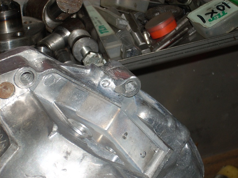

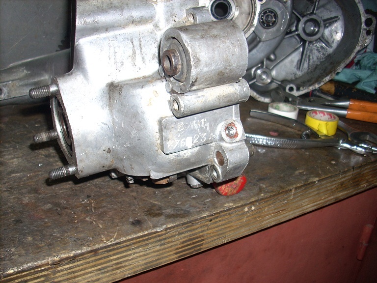

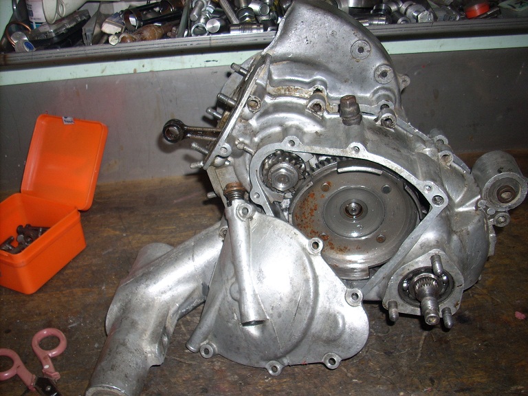

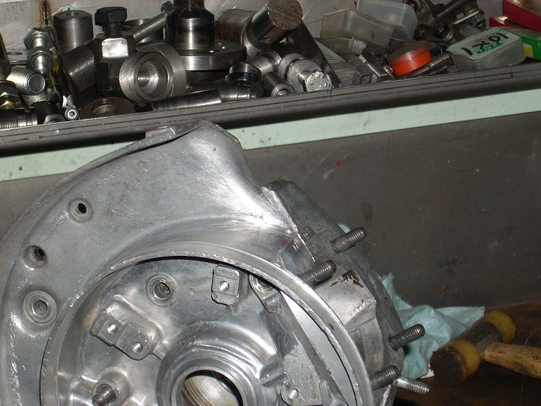

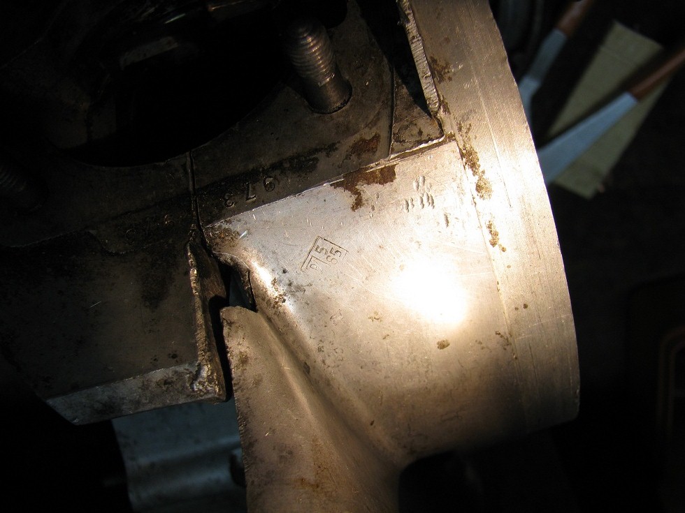

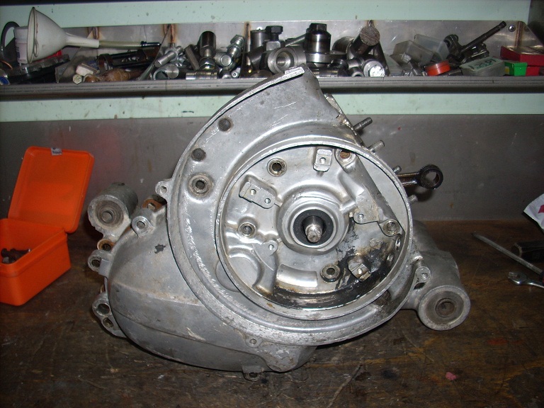

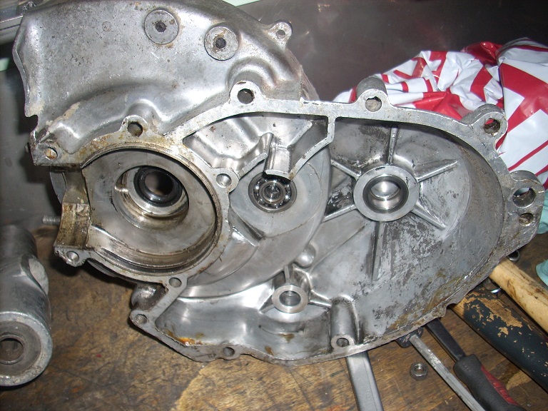

ho trovato il motore carter stretti con n° di serie vicino a quello del telaio e costruito il 5-65 come riportato nel librettino.

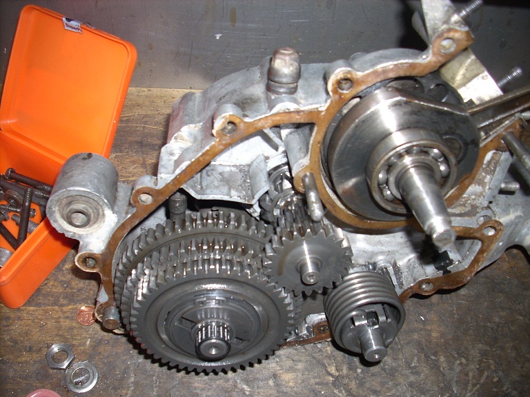

225,27 KB
227,31 KB
244,58 KB
248,74 KB
i carter sono in buone condizioni come pure la valvola, unica rottura il foro della vite sotto la coppa dell'olio, ma penso di riparararlo facilmente, poi metto le foto, a parte la crocera tutti gli ingranaggi sono in buone condizioni.
DOMANDA: l'albero di uscita quello dove vi è la crocera è intercambiabile con quello per la crociera a 4 bracci (come lunghezza, per il cusinetto a rulli posso fare una modifica)
l'ingranaggio della messa in moto ha già la molla conica dovrebbe andare meglio di quella a tazza?? nel 50 L avevo lasciato quella a tazza ma se non si preme dolcemente la pedalina nel primo tratto sgrana.
169,98 KB

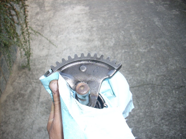

a parte la mezza luna della messa in moto che comunque ha un marchio strano gli ingranaggi non hanno il logo piaggio quadrato, hanno stampigliato una "R" qualcuno sa dirmi se è giusto che sia così?
altra domanda ho due piatti porta bobine perfettamente uguali, uno ha il logo piaggio quadrato l'altro no qual è quello giusto?
278,86 KB

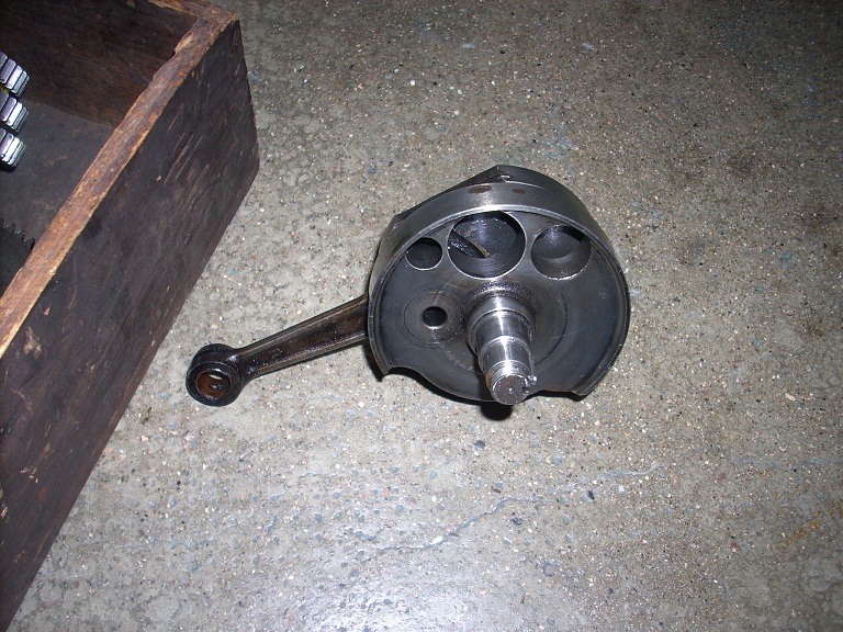

altra domanda l'albero che era montato ha i filetti sia sul cono che ingranaggio tagliati, probabilmente perchè era stato preso a mazzate!!!!!!! ma la mia domanda è questa, è uguale a quello dei motori V5A1M delle serie 1966 in poi, visto che non è sbiellato merita allungargli i filetti, 17 euro per la boccola del piede di biella non sono un po' talti??

Inserito il - 11/09/2012 : 20:39:25  Mostra Profilo Invia a robsoon un Messaggio Privato

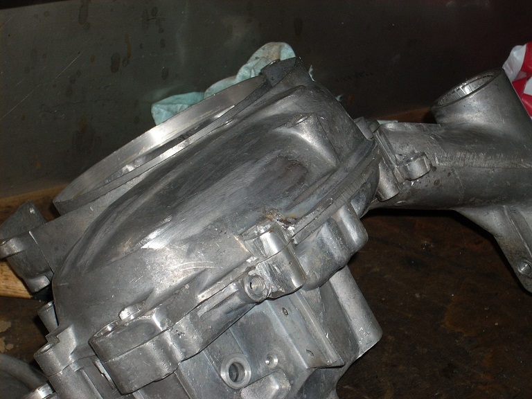

ho riportato anche le parti mancanti sui carter ora ci vorrà un po' di pazienza con il dremmel per dare la giusta forma
