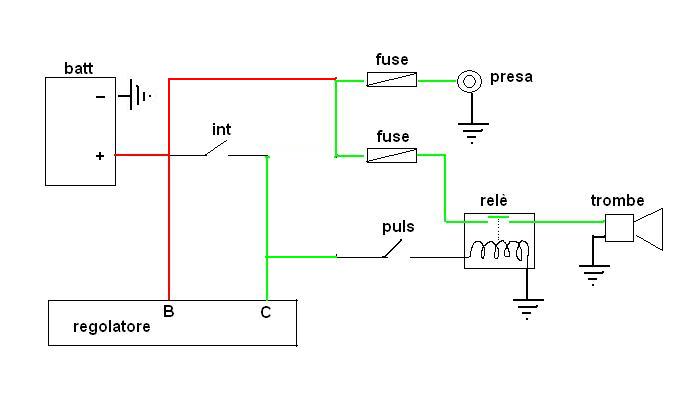

Forse sono venuto a capo della faccenda, allora ho fatto uno schema su come installare l'accendi sigari e le trombe elettropneumatiche sul px.. vediamo se ho fatto giusto..
fatemi sapere cos' non brucio più niente visto che ora ho fatto più danni che altro...

incominciamo a capire che statore hai....
Città: PORTOGRUARO
Inserito il - 22/05/2012 : 17:45:40  Mostra Profilo Invia a fede200e un Messaggio Privato
statore originale, px200e senza avviamento elettrico e senza mix!!

Inserito il - 23/05/2012 : 09:29:26  Mostra Profilo  Visita l'Homepage di mimmo  Clicca per vedere l'indirizzo MSN di mimmo Invia a mimmo un Messaggio Privato
Tiè
20,33 KB
Città: PORTOGRUARO
Inserito il - 23/05/2012 : 10:07:47  Mostra Profilo Invia a fede200e un Messaggio Privato
mimmo sei un GRANDE!!!!!!!!!!
unico dubbio:
i fusibili da 20A vanno bene?
PS: devo trovare un nuovo rivenditore perchè mi vergogno ad andare da quello che sono andato fin ora, ho già bruciato 10 fusibili
questo fine settimana salvo imprevisti monto tutto e faccio le foto!!!
grazie ancora mimmo, io facevo tutto il contrario!!

Inserito il - 23/05/2012 : 10:11:31  Mostra Profilo Invia a Hank un Messaggio Privato
ma il relè a che serve?
mimmo hai un mp

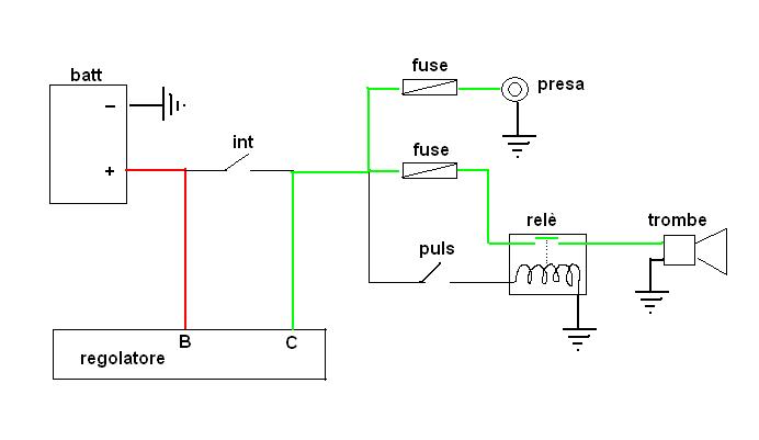

Inserito il - 23/05/2012 : 10:12:56  Mostra Profilo  Visita l'Homepage di mimmo  Clicca per vedere l'indirizzo MSN di mimmo Invia a mimmo un Messaggio Privato
Aspè
ho fatto lo schema in fretta e furia e non è corretto.
Il mio mentore mi ha suggerito le correzzioni
20,77 KB
i fusibili da 20 Amper vanno bene, anche se sull'accendino lo metterei molto più piccolo se serve solo per caricare il tom tom o il cellulare, se invece vuoi usare anche il compressorino o altro allora lascia il 20 A

un ultima cosa, se volessi utilizzare al posto di un interruttore per chiudere il collegamento tra B+ e C la chiave della vespa? se tiro altri due fili dal notolino della chiave ce la faccio a farlo fungere da interruttore???
per i fusibili li metto da 20 perchè sono in arrivo i tubless e mi metto il compressorino nel portaoggetti con la schiuma per gonfiare le gomme!!!
Inserito il - 23/05/2012 : 10:45:20  Mostra Profilo  Visita l'Homepage di mimmo  Clicca per vedere l'indirizzo MSN di mimmo Invia a mimmo un Messaggio Privato
non ricordo precisamente come è fatto il commutatore originale, ma credo che è possibile.
Inoltre mi è stata suggerita una ulteriore modifica che permetterebbe di fare a meno dell'interruttore di carica... ma non voglio complicarti troppo lo schema
Città: PORTOGRUARO
Inserito il - 23/05/2012 : 10:49:32  Mostra Profilo Invia a fede200e un Messaggio Privato
è che se no ogni volta che accendo la vespa devo azionare il pulsante, ma se non lo metto? mi scarica la batteria oppure arriva perennemente corrente alle utenze ma non succede niente alla batteria?
il commutatore originale lavora sul negativo, per poter fare la modifica fi Fede occorre interfacciarlo con un ulteriore rele in cc con il positivo sempre connesso e che interrompa il positivo, come è sulla mia da viaggio, a questo punto si può pensare allora a mettere un 12 v ca direttamente in uscita dal regolatore che chiuda il contatto come la vespa è in moto..... e così facendo basta l impianto che è presente sui primi tipi.
Hank il relè è d obbligo perchè un pulsante non sarebbe in grado di sopportare la corrente che richiedono le trombe........

Inserito il - 23/05/2012 : 11:06:53  Mostra Profilo Invia a viaggiatore un Messaggio Privato
Una variante allo schema di Mimmo per far si che il sistema i autoalimenti da solo....
Con il permesso di Mimmo
20,78 KB
il relè in ca si può alimentare sui primi tipi o dal verde dell intermittenza frecce o dal grigio/verde in uscita dal regolatore... se gli date il giallo del regolatore lo bruciate al 99%.....
