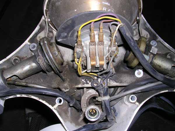

Ciao a tutti sono nuovo del forum,
ho una vespa p150x dell'82 in cui non riesco a far andare le luci, o meglio, un giorno mi sono accorto di avere delle lampadine fulminate (più di una tutte insieme! questo già mi è sembrato strano), nel cambiarle ho smontato il faro anteriore staccando i collegamenti della strumentazione (dovrei averli ricollegati correttamente ma se qualcuno mi può aiutare a verificare l'esattezza ne sarei molto grato), tornando alle lampadine ho preso le lampadine consigliate dal libretto della mia vespa ma una volta montate mi si sono rifulminate, praticamente subito, 3 frecce e la luce di posizione anteriore (tanto per la cronaca), ora guardando lo schema l'unica cosa che mi viene in mente è che ci sia un problema al regolatore di tensione o sbaglio?
Come posso verificare se il regolatore di tensione funziona o no?
Grazie,
Barca89.

per caso riuscite a dirmi come vanno collegati esattamente i fili al connettore della luce anteriore, me ne arrivano 2 neri 2 grigi 1 bianco 1 marrone e 1 viola e 3 gialli, volevo una conferma prima di comprare il regolatore.
io li ho collegati come nella foto allegata, http://www.vespaforever.net/Public/data/toni/200751517844_3.jpg
Grazie, barca89
