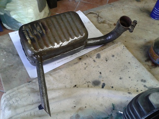

saldato la marmitta (che aveva dei fori), passata con impregnante per legno (o coppale come dir si voglia) e poi dopo averla lavata internamente, asciugata e scrollata (era già stata cotta sul fuoco e sabbiata - vedi qualche post in alto) ho levato i resuidui ferrosi interni con la calamita a tubo flessibile inserita nei 2 buchi (è uscita tanta di quella roba)ed ora scrollandola non fa più rumore. La calamita si trova dal brico/self a 2 euro nelle bancarelle delle offerte speciali di solito poste all'entrata

Inserito il - 18/12/2012 : 09:58:22  Mostra Profilo Invia a gallone un Messaggio Privato
mmm io ne ho fatta una con lo stesso procedimento che hai usato tu ma senza quella CALAMITA A TUBO... molto interessante, devo trovarla!
La voglio :D
Obo
Città: Varese
932 Messaggi
Inserito il - 18/12/2012 : 12:15:22  Mostra Profilo Invia a Obo un Messaggio Privato
quindi si può pulire dentro senza saldarla?! bella idea

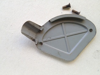

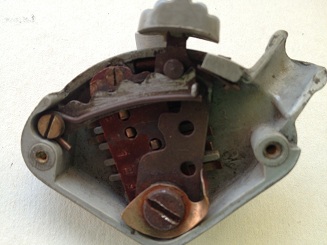

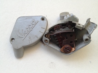

cosa ne pensate di questo devio (mi sembra un 53 dal logo...max 54) è adatto alla vl1?

Inserito il - 19/12/2012 : 16:28:00  Mostra Profilo Invia a Vespa979 un Messaggio Privato
E' giusto, è un 4 posizioni adatto a VM2/VN1 VL1/VL2.
Complimenti per il lavoro.
kiwi
kiwi
Città: ferrara
415 Messaggi
Inserito il - 19/12/2012 : 16:35:10  Mostra Profilo Invia a kiwi un Messaggio Privato
si lo so è un 5 posizioni ma non so, visto il logo (vedi la V la e e la P) in uso sino al 54, se era adatto anche alla vl1 o solo ai 125
kiwi
Vespa979
sears
Città: Arezzo
133 Messaggi
Inserito il - 19/12/2012 : 17:03:52  Mostra Profilo Invia a Vespa979 un Messaggio Privato
http://www.ebay.it/itm/COMMUTATORE-DEVIOLUCI-VESPA-FARO-BASSO-1955-56-MOD-GRANDE-ORIGINALE-EPOCA-NOS-/140897235405?pt=Ricambi_e_Accessori_Moto&hash=item20ce2131cd#ht_500wt_1156
Questo dice essere nos, ed effettivamante le lettere che hai citato sono leggermente diverse.
Quello che che hai postato tu, non puo' essere del 53 perchè appunto ha 4 posizioni invece che 3 come era in uso sulla VM1.
Se invece ci sono differenze tra quello del 54 e del 55, potrebbe anche dipendere da un cambiamento del fornitore per piaggio.

Inserito il - 19/12/2012 : 17:38:45  Mostra Profilo Invia a kiwi un Messaggio Privato
andando per esclusione e vedendo il logo
può appartenere solo a una vn1, escluderei la vn2 e la vm2 e naturalmente la vl1 (che hanno il nuovo logo)
qualcuno può chiarire ulteriormente?
