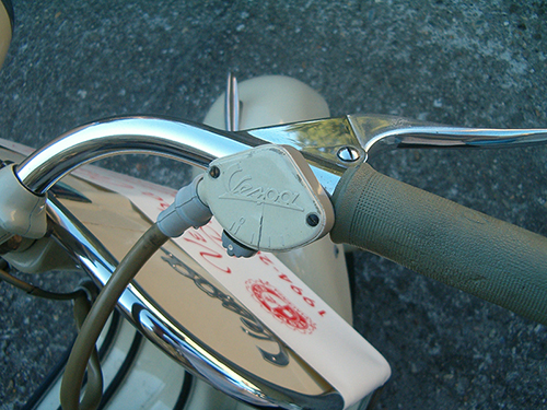

si ho visto la spaccatura del primo devio ma con loctite si riesce a non farlo vedere neppure e dovrebbe resistere anche dopo aver avvitato la vitina... il problema è la battuta svasata da viti errate (a svaso) e non più piatta e adatta a viti bombate a fondo piatto

i fili andrebbero messi cos'ì e tenuti fermi dalle linguette,io però li stagno ,un devio + stupido non potevano inventarlo...

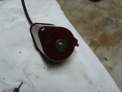

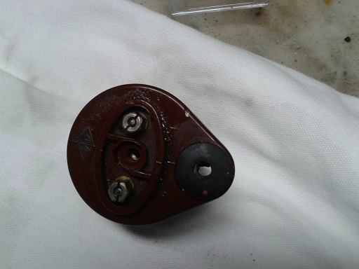

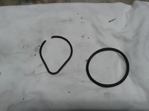

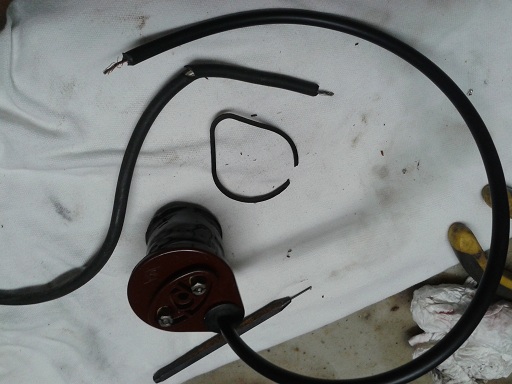

oggi ho messo mano alla bobina AT per pulirla, siostituire il cavo candela (spellato, la guarnizione del coperchio (rotta) e la vite e rondella bobina (arrugginite).
la guarnizione l'ho sostituita con un oring e va benissimo
il cavo candela (in rame... il vecchio era argentato) lo si fa passare attraverso il foro della linguetta della bobina e poi si stagna

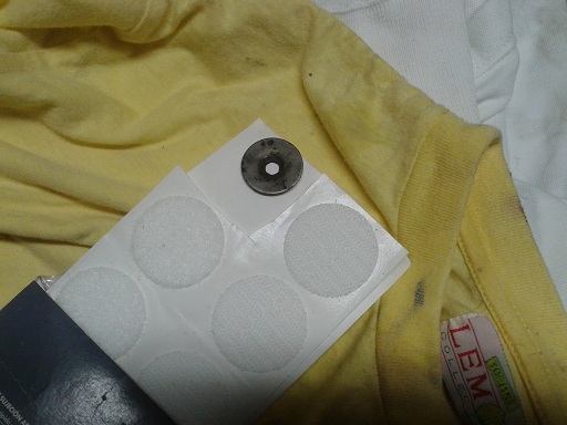

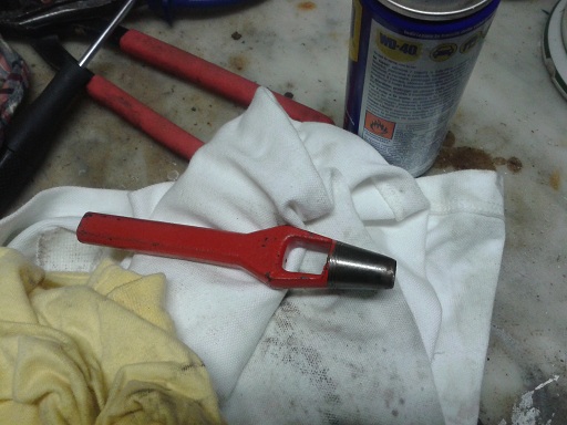

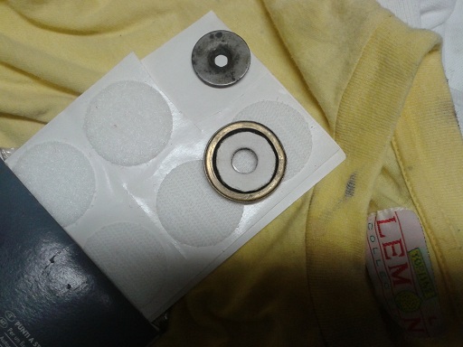

ho poi ricostruito il parapolvere dl perno a snodo ruota anteriore con del feltrino per i piedi delle sedie, prendendo le misure con una rondella di 26 mm di diametro, tagliandolo e poi facendo il foro centrale con una fustellatrice a martello

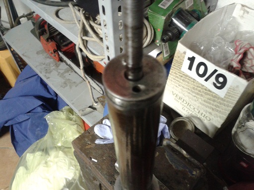

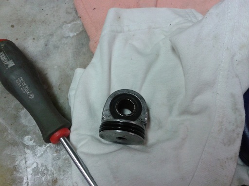

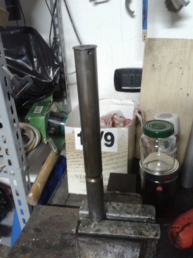

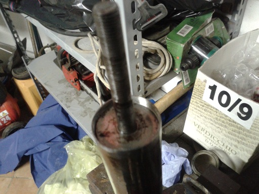

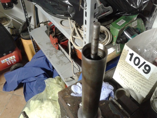

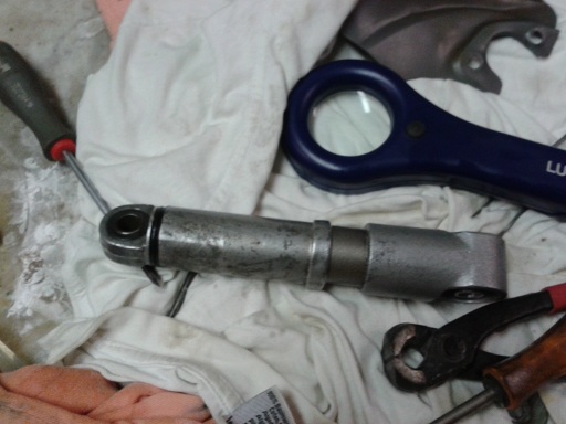

Ieri sera ho rimontato l'ammortizzatore posteriore.

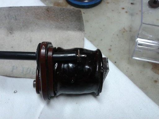

a) prima di tutto ho lucidato lo stelo (con piccole tracce di ruggine) con carta da 600 con olio e poi da 1000 con olio, in modo tale da renderlo liscio e non intaccare i paraoli di gomma
b) poi ho ricontrollato il pistoncino (le 2 molle più lunghe vanno in alto e le più corte in basso)e le valvoline vanno con lo smusso all'esterno delle molle
c) poi inserito il fione corsa di gomma (troncoconico)sullo stelo al di sopra del pistoncino
d) infilato poi lo stelo dal basso nel tubo

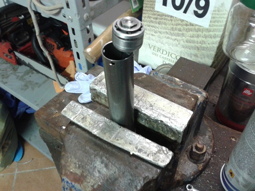

e) tenendo poi il tubo rovesciato ho fatto sporgere il pistoncino verso l'alto e messo circa 45 mL di olio fork sae 10 con una siringa a becco conico
f) poi io infilato il pistoncino nel tubo (sempre tenendolo rovesciato... non vi preoccupate che l'olio non esce dall'altra parte perche il tubo è a clessidra e il foro è occupato dallo stelo)

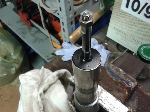

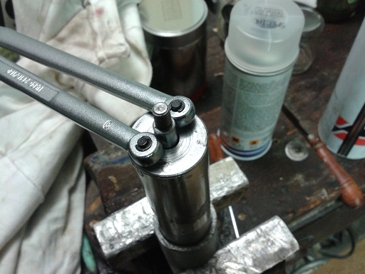

g) messo lo stelo in morsa (sempre rovesciato) con il tubo sulle ganasce della morsa rivestire da piastrine di alluminio, poi ho messo la valvola e messa in sede con colpi di mazzetta di gomma
h) infine con un cacciavite a stella cianfrinato su due fori del tubo per rendere più solidate il tutto

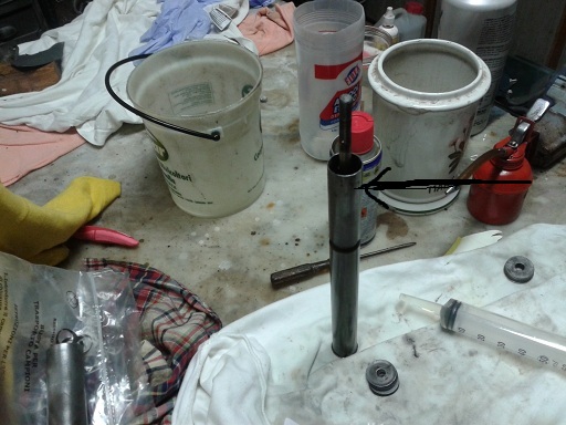

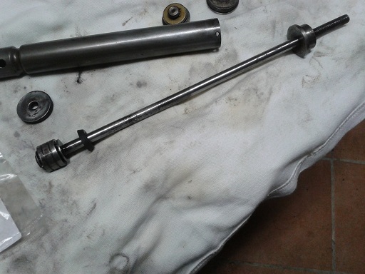

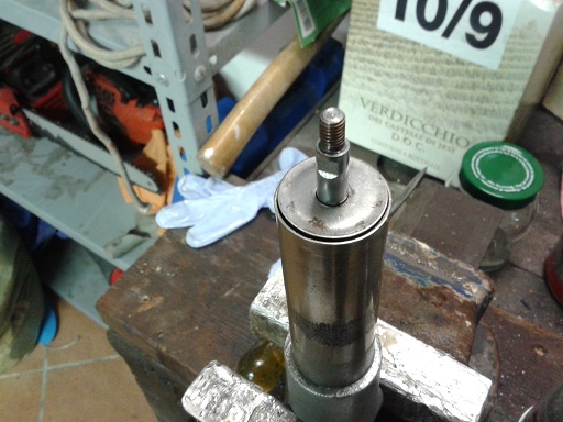

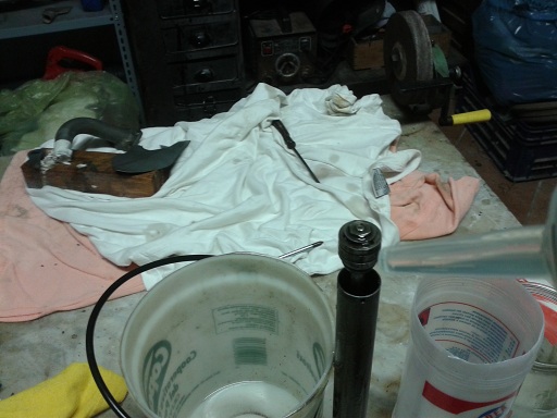

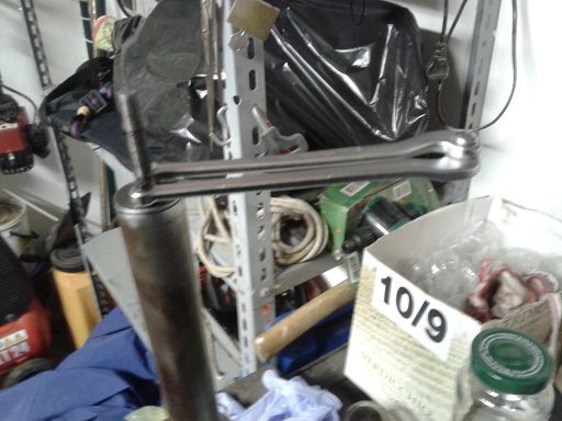

a) poi messo in morsa il tubo grande (quello con la fusione di alluminio) e ho versato dentro dell'altro olio idraulico (circa 20 ml)
b) messo poi dentro il tubo con lo stelo (questa volta dritto e non capovolto)
c)spinto in basso lo stelo e riempito di olio sino a sfiorare il foro laterale superiore del tubo (indicato con la freccia)
d) fatto fare escursioni allo stelo (su e giù) per espellere eventuali bolle di aria
e) poi messo il boccolo guida allo stelo, montato in sequenza sul boccolo una guarnizione di gomma (molta attenzione ad inserirla per non creparla con la filettatura superiore dello stelo), poi una rondella piana di ferro, una seconda guarnizione di gomma , ed infine una seconda rondella (non piana ma con l'orlo rivolto verso l'alto

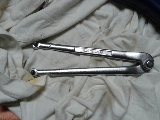

f) avvitato poi a mano il tappo filettato con un po' di ermetico
g) e avvitato con una chiave a compasso (finalmente l'ho comprata... 12 euro in ferramenta, misura 3) il tappo
h) verificato il funzionamento dell'ammortizzatore... deve scendere bene e fare molta resistenza alla trazione (cioè all'estensione)
i) poi messa la molla e il parapolvere dell'ammortizzatore... rimane solo da avvitare i parapolvere e mettere il controdado
olio totale inserito circa 85 mL

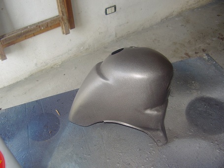

la soda caustica in scaglie (costo circa 1 euro) l'ho comprata da un brico e serve per pulire pezzi di ferro arrugginiti e va diluita in acqua calda...il pezzo viene immerso se molto arrugginito per qualche minuto o spennellato (poi butti via il pennello) se è solo da pulire
il fosfatante che ho usato è il Remox (tanica da 5 litri a 12 euro mi sembra) e lo trovi o in un ferramenta ben fornito o in un negozio di vernici per auto ..-. il pezzo di metallo già spazzolato e causticato lo immergi per circa 12 o anche 24 ore nel fosfatante non diluito ... poi lo tiri fuori già fosfatato (grigio), lo lavi accuratamente, lo asciughi e gli dai del trasparente opaco (meglio ad alte temperature... dura di più) che costa a bomboletta spray circa 4-5 euro (sempre nel negozio di vernici)
sotto tgrovi la foto della cuffia fosfatata della mia vnb

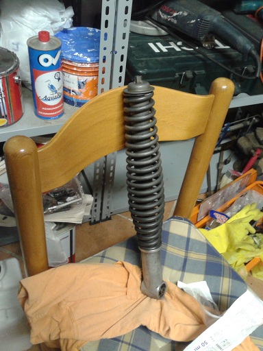

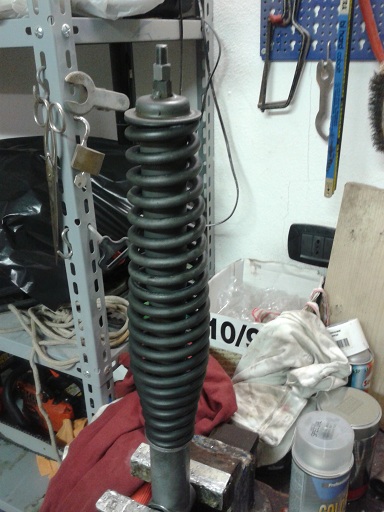

terminato l'ammortizzatore posteriore con l'inserimento di molla e avvitato a mano il fodero fosfatato, messo il controdado fosfatato (chiave da 11) serrato sul dado del fodero sottostante.... NB la porzione di stelo filettato deve sporgere circa 1 cm sopra il controdado

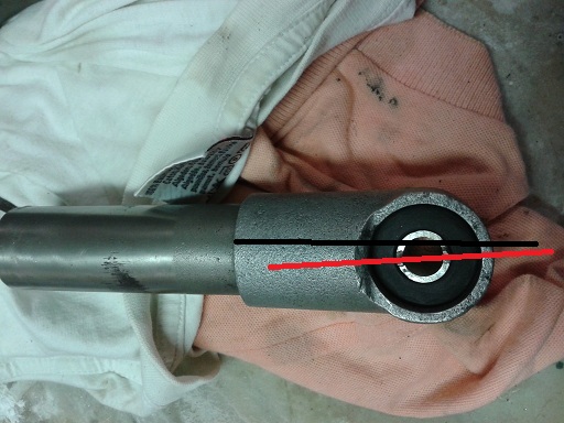

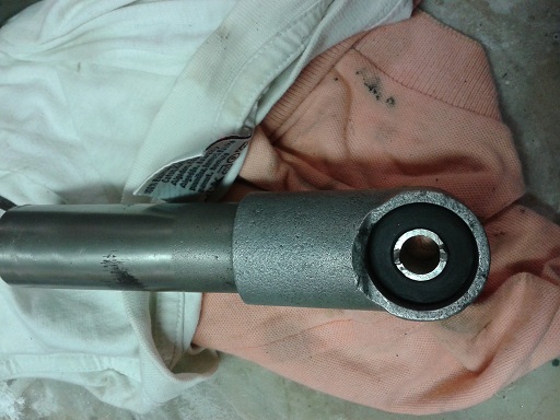

a) prima ho messo il silent block inferiore (sempre dopo averlo tenuto in fgrezeer per un po') tenendo conto che i 2 denti di una estremità del tubo metallico interno alla gomma vanno rivolti verso la punta del mozzo anteriore e sono spostati di circa 9° rispetto all'asse longitudinale

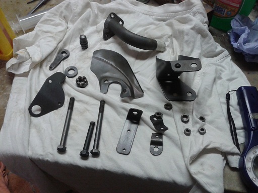

infine poi mostro i pezzi fosfatati (oltre alla molla e fodero ammortizzatore posteriore)...mancano le 2 molle del vano attrezzi e qualche dado e rondella motore
