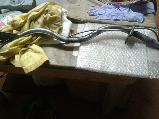

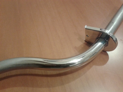

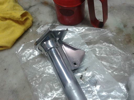

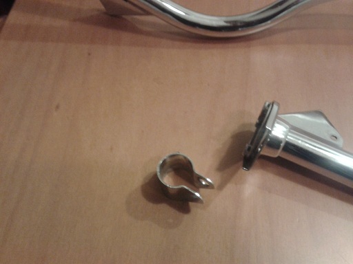

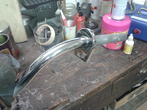

oggi abbiamo messo mano al manubrio...
78,67 KB
88,12 KB
pensavo di doverlo ricromare ma penso che con una lucidatura è tornato quasi nuovo.

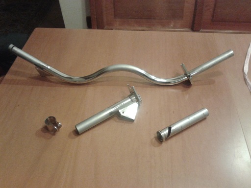

dopo averlo smontato in 4 pezzi

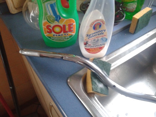

prima lo ho lavato con una mistura di benzina e nafta spazzolandolo con uno spazzolino da denti già usato...poi l'ho lavato con sgrassatore e detersivo per piatti con spugnetta per piatti
77,43 KB
76,17 KB

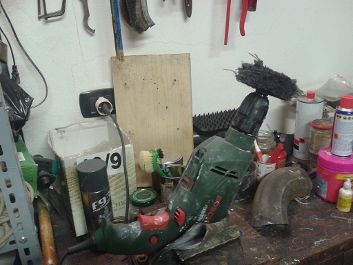

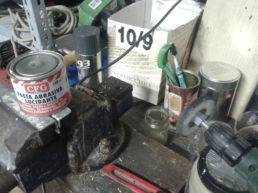

quidi ho usato un spazzola di stracci montata su trapano e sfregata su una saponetta abrasiva per cromature (costa 6 euro compresa la spazzola) e poi ho lucidato con una spazzola di feltro con lucidante per cromature (sempre 5 euro)
sempre montata su trapano
74 KB
92,2 KB
82,01 KB
80,45 KB
54,98 KB
49,35 KB
53,81 KB

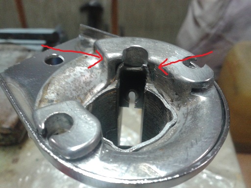

non ho lucidato le parti del manubrio che non sono a vista (cioè che vanno nel corpo manubrio o ricoperte dalle manopole di gomma) e chiaramente ho lucidato a specchio il manicotto troncoconico di alluminio a sinistra
se però dovete ricromare ricordate che tutti i pezzi sono di ferro (e quindi da cromare) tranne il manicotto a tronco di cono nella parte sinistra del manubrio che è di alluminio (che va lucidato a specchio) e che può essere separato dalla manopola sinistra del manubrio lasciando così uscire la piastrina del cambio piegando con un cacciavite le 2 alette di ferro interne che ho segnato con le frecce rosse
80,46 KB
74,47 KB
mi darete conforto se ho operato correttamente per evitare la cromatura (cento euro possiono essere destinati altrove e poi perderei probabilmente i numeri delle marce)

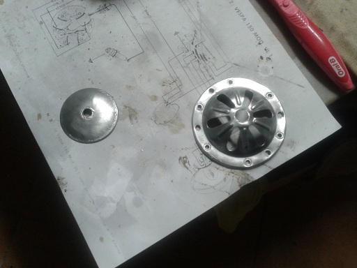

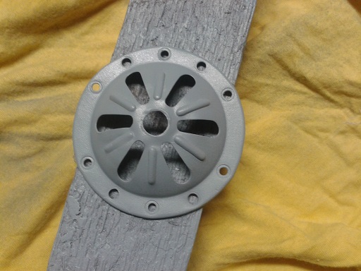

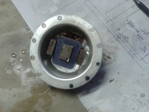

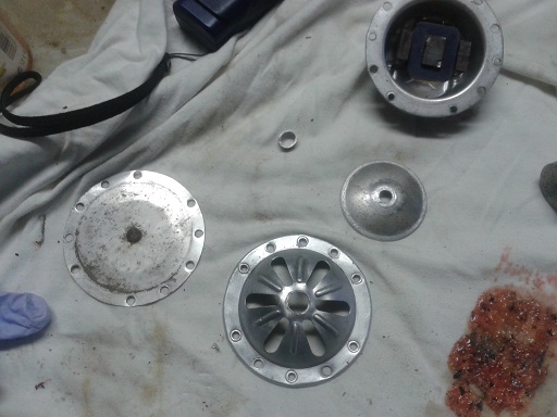

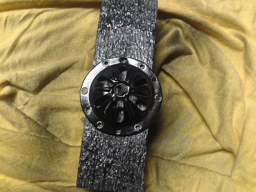

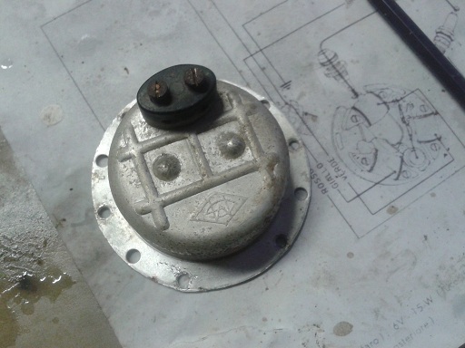

ho anche messo mano al clacson
dopo sverniciato la griglia e aperto (con un trapano ho fatto fuori gli occhielli di fermo), ho spazzolato la coppetta e zincato (con spray) il piattello, poi ribattuta la griglia con un martelleto da carrozziere per eliminare le imperfezioni...altrimenti avrei mantenuto il rivetto centrale)e dato sulla griglia l'aggrappante per alluminio e il fondo grigio. Mi metterò alla ricerca dell'occhiello (o rivetto?) centrale (per i laterali devo ringraziare bepo che me li ha gentilmente mandati... qui a ferrara i calzolai come è noto vendono schede telefoniche o rifanno chiavi), poi vernicerò in nero la griglia farò con della carta oleata la guarnizione fra cicalino e piattello (che si deve muovere quindi niente silicone)... come era d'altronde in origine

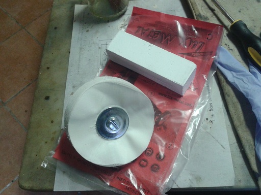

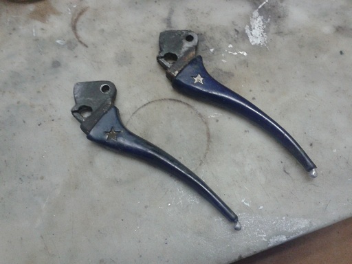

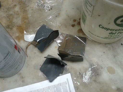

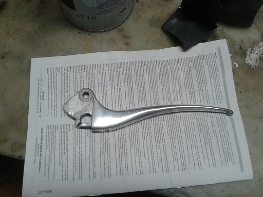

ho iniziato a pulire e lucidare le leve freno/frizione in alluminio
105,55 KB
60,43 KB
dopo aver portato via i rivestimenti in gomma, ho iniziato con carta abrasiva da 600 asciutta, poi da 800 e 1000 e 1200 bagnata con olio per rendere le leve più lisce possibili. Poi ho messo in un vasetto della pasta abrasiva (vedi foto) diluita con petrolio (deve rimanere densa e non liquida)... spalmato poi su un tampone a spugna che si mette sul trapano e lucidato per circa 4-5 minuti. Rifinirò poi nei prossimi giorni le leve già lucide con polish o sidol con ovatta o feltro su trapano. Cercherò di fare poi foto a specchio
