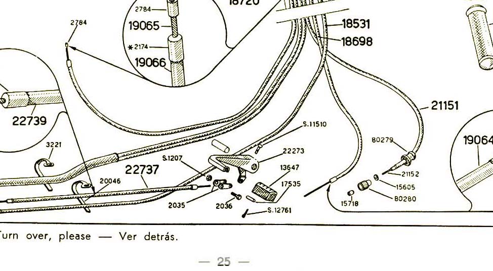

Inserito il - 14/01/2013 : 19:37:05  Mostra Profilo Invia a eleboronero un Messaggio Privato
veloce ricerca pedale freno per
vespa v30 -vm2 cod.13780 cromato
vespa vn1.vn2 cod.23049 alluminio
vespa vnb cod.87171 alluminio
vespa v1-vl3 vb1 cod.22273 cromato

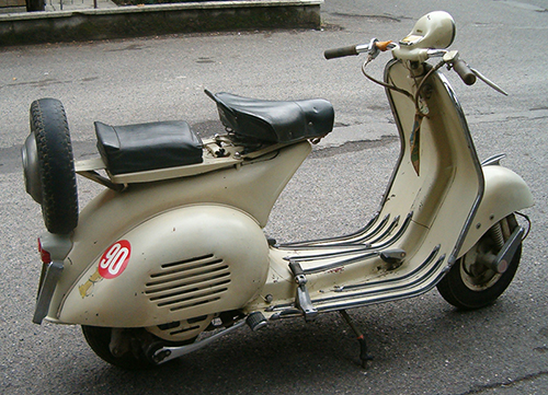

ora se lo monti di alluminio non so che dirti,se la fattezza è uguale lascialo le mie vl1 sono telaio 6500 dicembre 54 e telaio 8400 gennaio 55
queste sono le foto quando le ho acquistate come puoi vedere il pedare è ben arruginito.

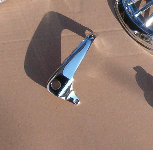

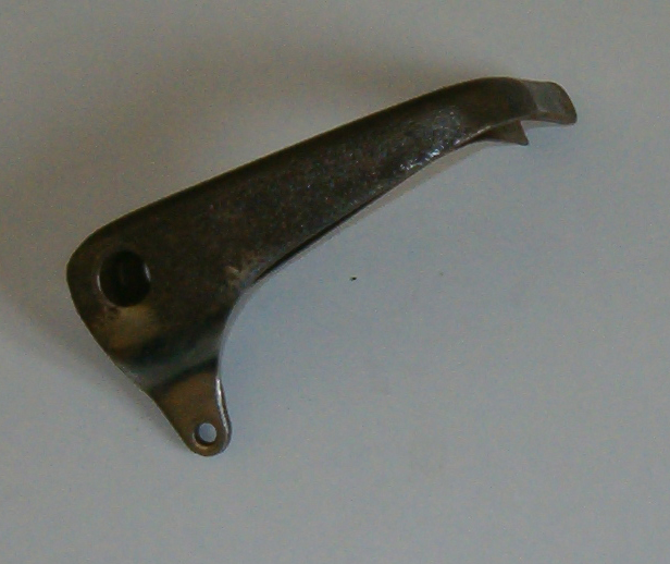

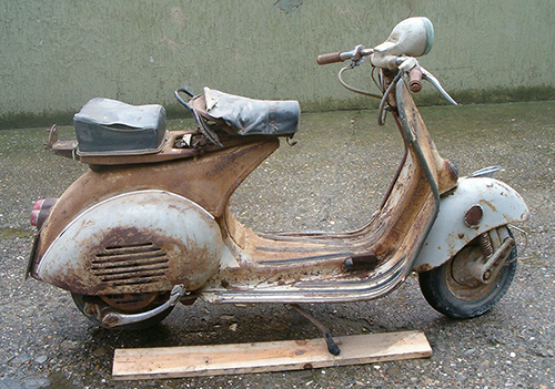

sono le uniche foto che ho trovato del pedale del vl1 del '55

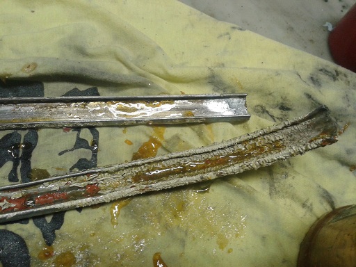

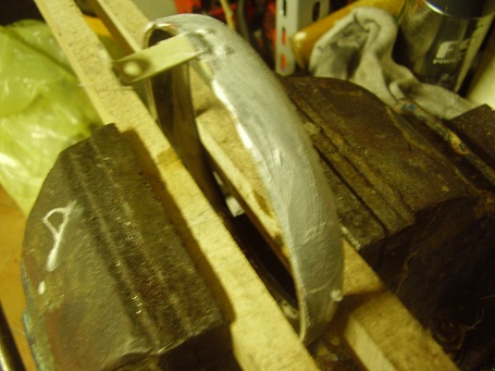

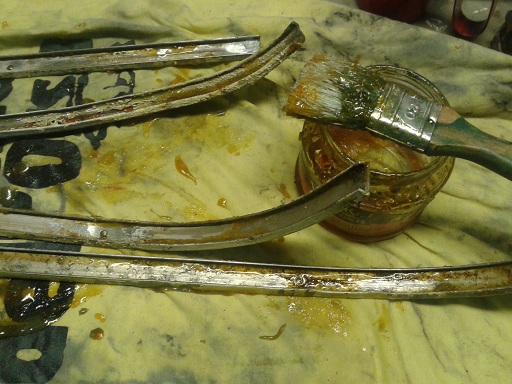

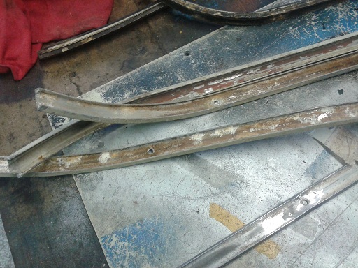

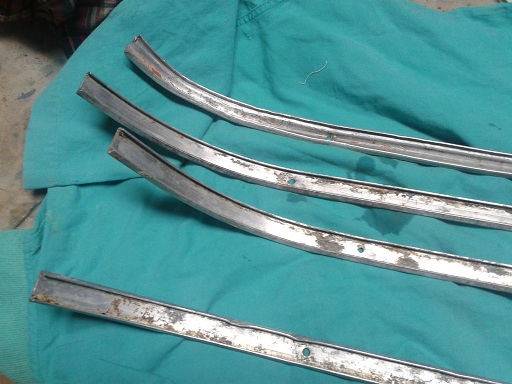

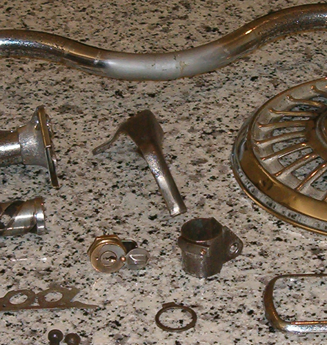

oggi pome ho cercato di recuperare i listelli della pedana (erano stati chiaramente verniciati... sic)... dopo averli spazzolati li ho sverniciati e poi carta vetrata 600/1000 ad acqua... non vanno lucidati ma solo spazzolati ... poi li ho parzialmente raddrizzati con il martellino sui bordi... verranno poi sagomati sulla pedana
forse solo uno non è recuperabile, è piatto, misura 39 cm in lunghezza e 15 mm in larghezza... qualcuno mi può aiutare?

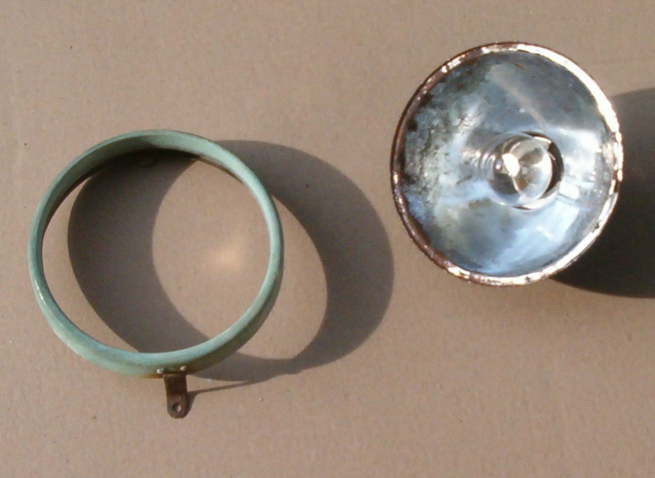

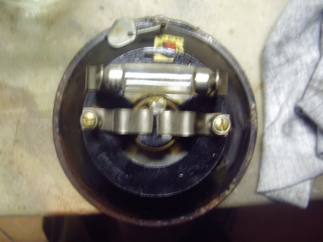

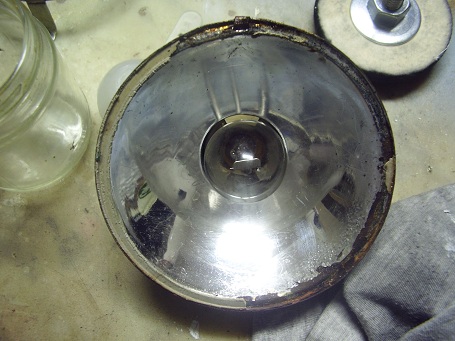

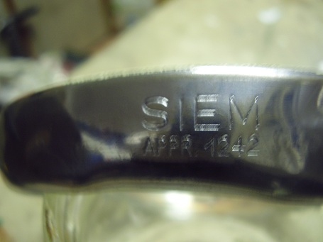

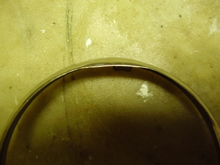

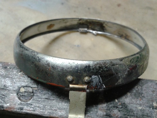

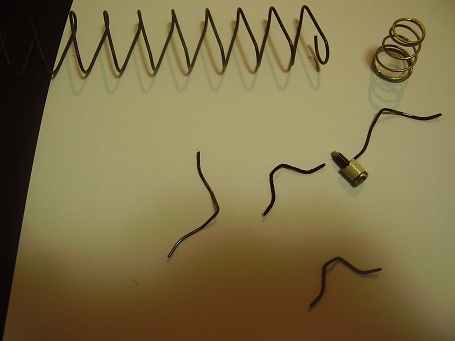

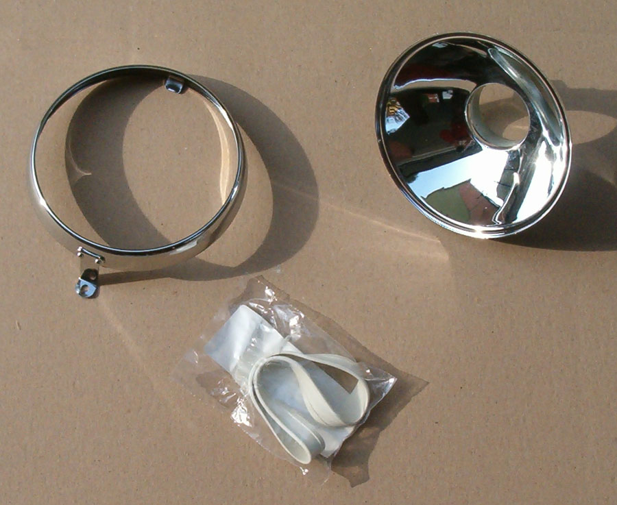

poi è stata la volta del faro SIEM torino (l'originale aveva il vetro rotto)... si smonta togliendo le mollette dell'ultima foto (sono 6) e me ne son saltate (le ho perse in pratica nel caos dell'officina 2).
Disperavo nel salvare la cornice cromata, ma dopo una lavata con svelto piatti e petrolio mescolato ad abrasivo usato con la spazzola su trapano, dovrei averla recuperata (mandarla in cromatura d'altronde significherebbe spendere tanto e perdere le incisioni SIEM e app).
Una domanda: la cornice è piatta nella sua parte superiore per far entrare meglio il vetro e il faro? non vorrei fosse ammaccata.... le molle perdute le rifarò con delle molle di sezione identica.
...ed ora a lavare le mani (20 minuti di durata circa) altrimenti domani in H nessuno vorrà farsi toccare il collo da me...

Inserito il - 21/01/2013 : 13:37:25  Mostra Profilo Invia a eleboronero un Messaggio Privato
è ammaccata. comunque dopo averla messa a posto la fai cromare raccomandantosi di scromare solo con elettrolitico le scritte non spariscono.
