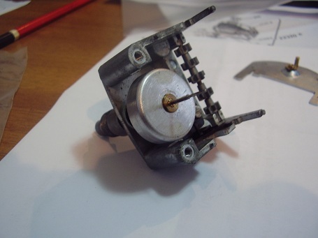

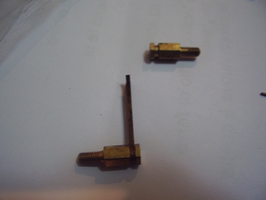

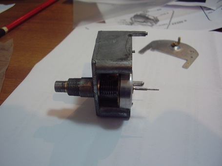

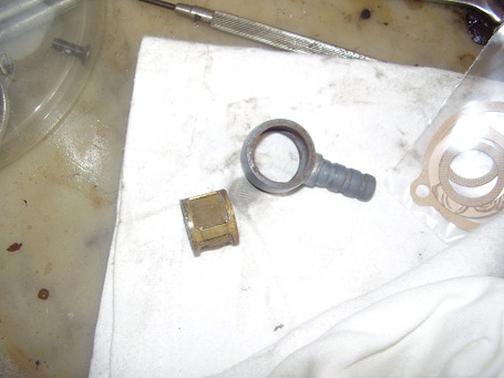

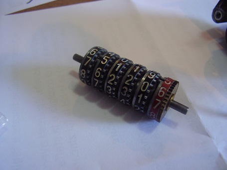

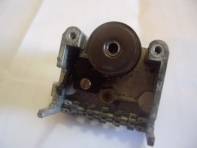

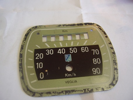

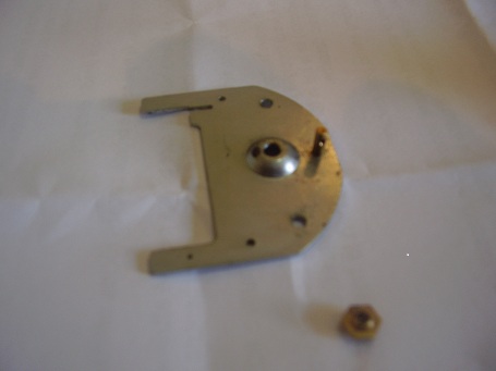

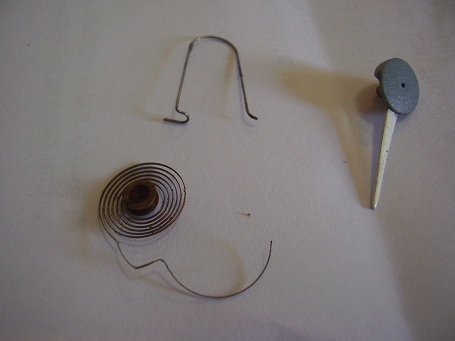

ora ho smontato il contaKm ... ovviamente ho rotto il perno della lancetta (quando gli amici del forum dicono di levare la lancetta MOLTO dolcemente equivale davvero a MOLTO dolcemente) e nel tentativo di levare il perno dalla boccola di ottone ho anche sboccolato il piattello del volano del contaKm. Visto il prezzo ai mercatini o su ebay dovrò rimediare senza spendere cifre folli. Dovrebbero esserci tutti pezzi sulle foto tranne il pernino di fermo della molla.

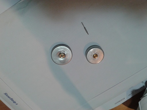

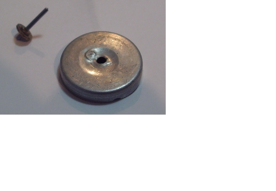

smontando un vecchio contaKm di vnb ho rimediato un piattello coprivolano leggermente più piccolo dell'originale e già con il perno lancetta e calza alla perfezione .... andrà bene anche se più piccolo? o dovrò cercare il piattello originale più grande? qualcuno ha esperienza in materia?

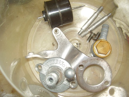

ahimè ... ho provato a mettere il piattello (campana)dell'altro contaKm sul magnete ma la campana gira non solo per induzione magnetica ma anche per contatto.... quindi dovrò o tornire il magnete originale per renderlo più piccolo o reimboccolare la campana rotta
qualcuno mi aiuta? ha il ricambio? ha mai separato l'asse rotante dal magnete?

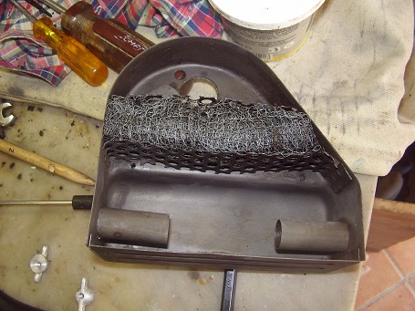

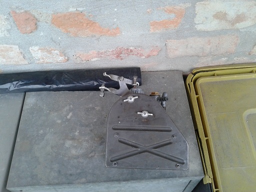

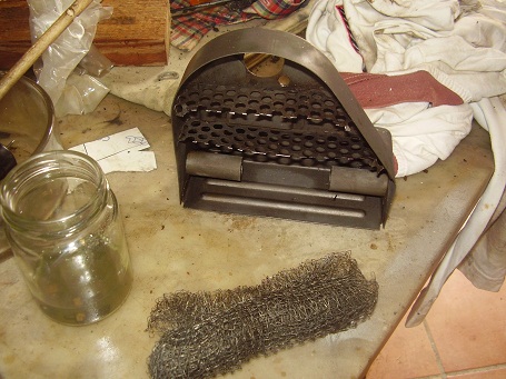

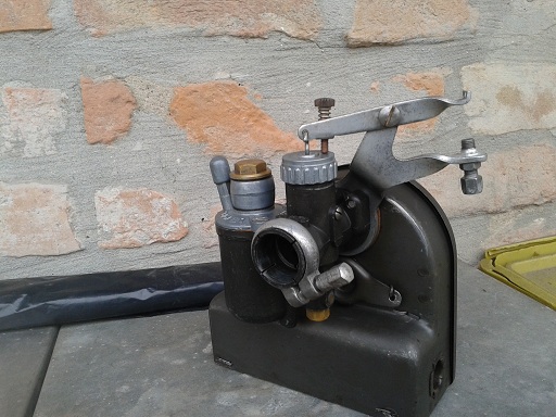

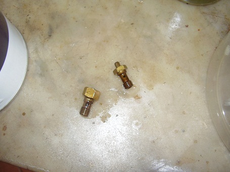

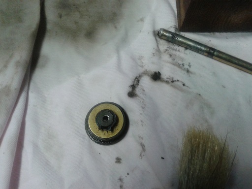

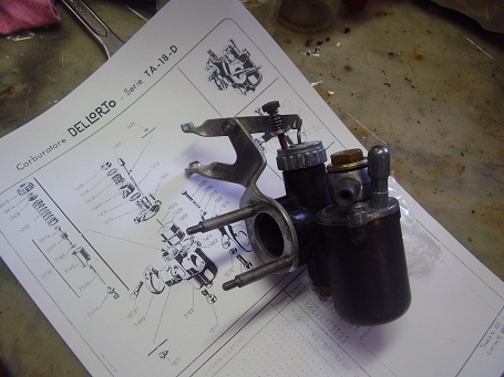

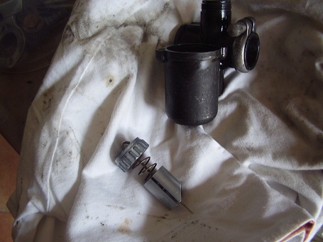

intanto ho revisionato il carburo ... ho difficoltà a trovare le coppiglie grandi e ho rifatto con il cartone adatto la guarnizione filtro aria e con la rete d'acciaio rifatto il filtro interno.

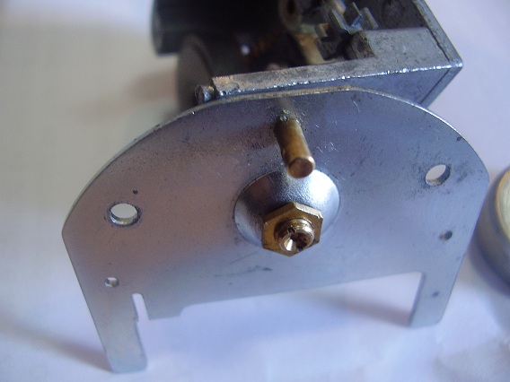

oggi sono riuscito a rimettere la boccola sulla campana del magnete del contakm ed estrarre il perno lancetta da un'altra campana (della vnb) domani proverò a montarla e vedremo.... secondo te vado nel verso giusto o lavoro per niente?

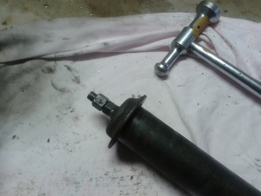

in attesa di mettere a posto il contakm (forse ci vuole un perno idoneo) ho finito il carburo e sto smmontando l'ammortizzatore posteriore per la revisione

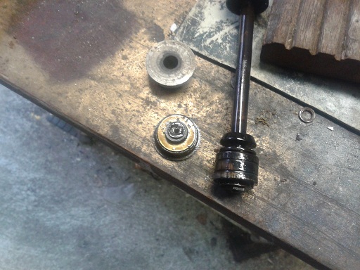

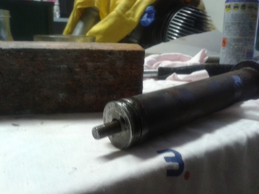

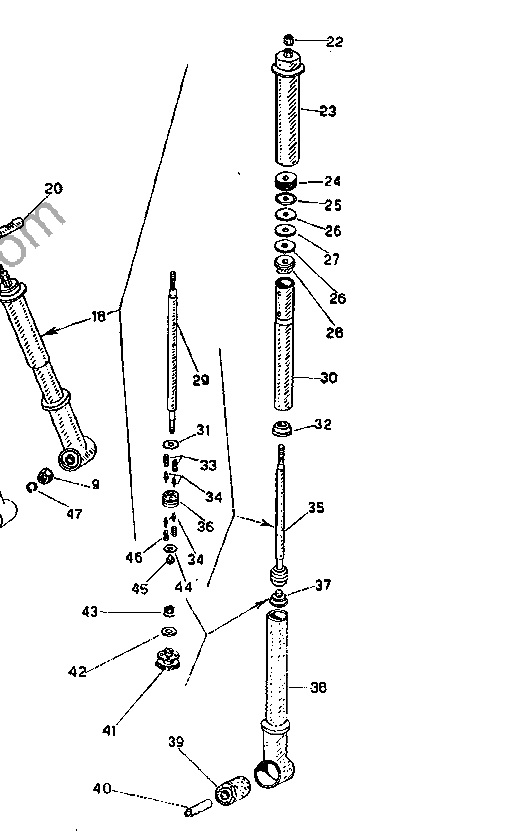

ho stretto la base del corpo dell'ammortizzatore (38) in morsa e ho svitato il controdado (22) distanziale (chiave 10)e poi svitato a mano in senso antiorario il tubo esterno (23)
60,37 KB
75,66 KB

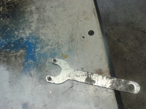

poi ho svitato la ghiera filettata (24) con una chiave di quelle usate per montare il disco alle smerigliatrici (mole a disco) trovato in ferramenta a 2/3 euri (distanza di 2 cm fra i 2 denti cilindrici)

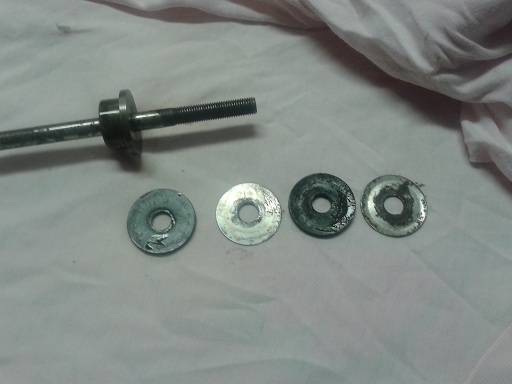

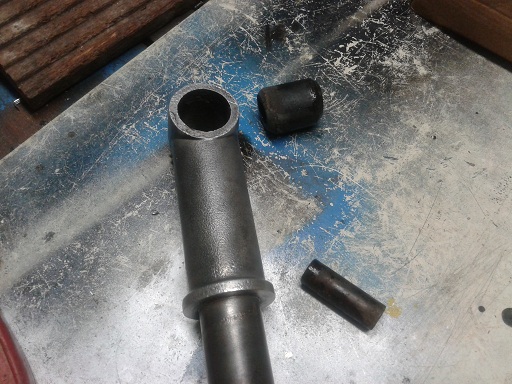

quindi tirando lo stelo (35) verso l'alto ho fatto uscire le 2 rondelle (25 e 27) e i 2 anelli di gomma (26) dallo stelo e poi con un colpettino di martello su un asse di legno anche anche il boccolo (28) e poi espulso l'olio contenuto
50,74 KB

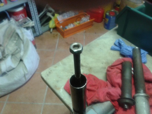

mettendo poi in morsa (mi raccomando gli angolari di alluminio sulle ganasce della morsa) il tubo interno (30) battendo poi con un martello di gomma sull'estremità superiore dello stelo (su cui ho avvitato un dato per non rovinare il filetto) ho fatto uscire dal basso la valvola (37) e successivamente è uscito lo stelo (35) completo di pistone (36) e spazzolato poi il corpo dell'ammortizzatore
61,39 KB
90,1 KB
60,57 KB
successivamente con un tubo di ferro ho sfilato il tampone inferiore (39) con il tubetto interno
105,46 KB
