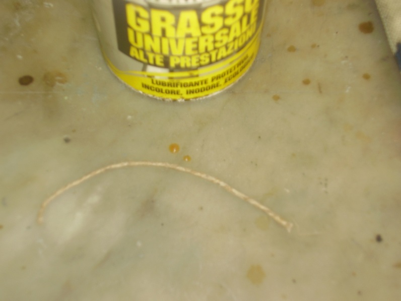

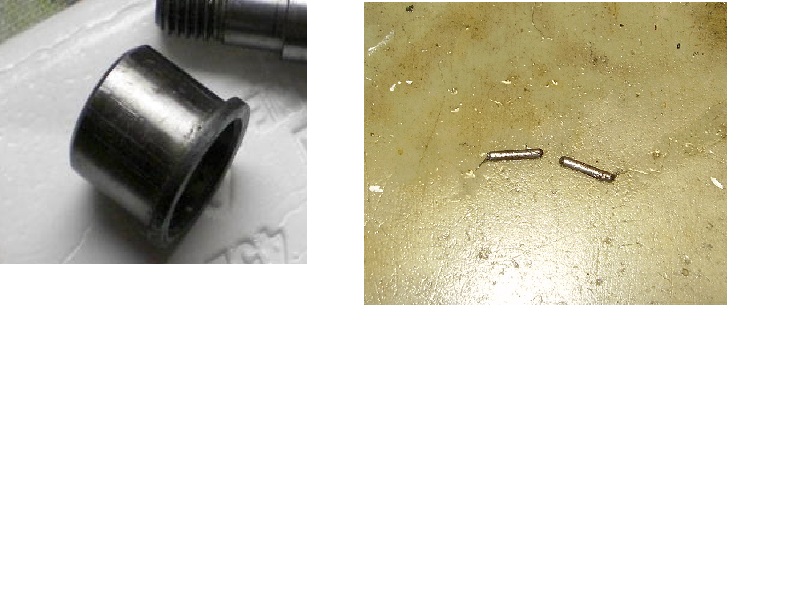

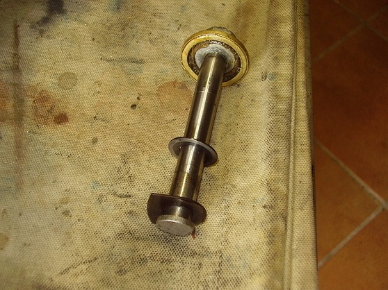

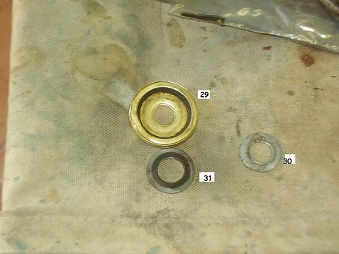

i rullini sono 18 per boccolo (che ha uno scalino per adattarsi ai fori della forcella e pertanto non necessita di distanziatore interno e o ring)e misurano 2.5 x 13.5 mm
si possono vedere i particolari del perno snodo ruota (ma manca una delle 2 rondelle di spallamento n 31)
il feltrino del parapolvere 29 (piuttosto liso) è stato rifatto con del comune spago con grasso per tenerlo fermo

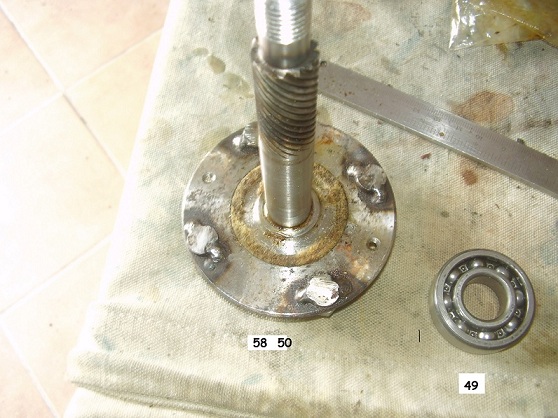

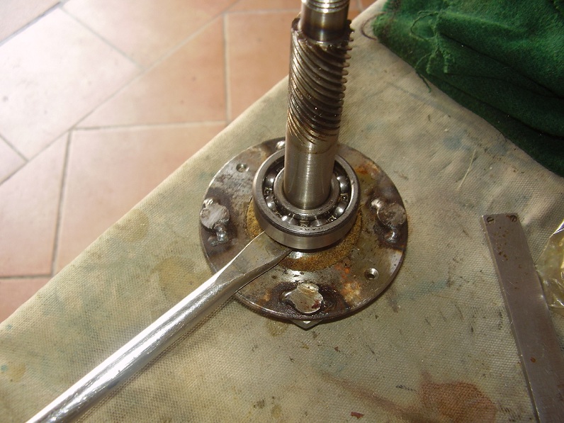

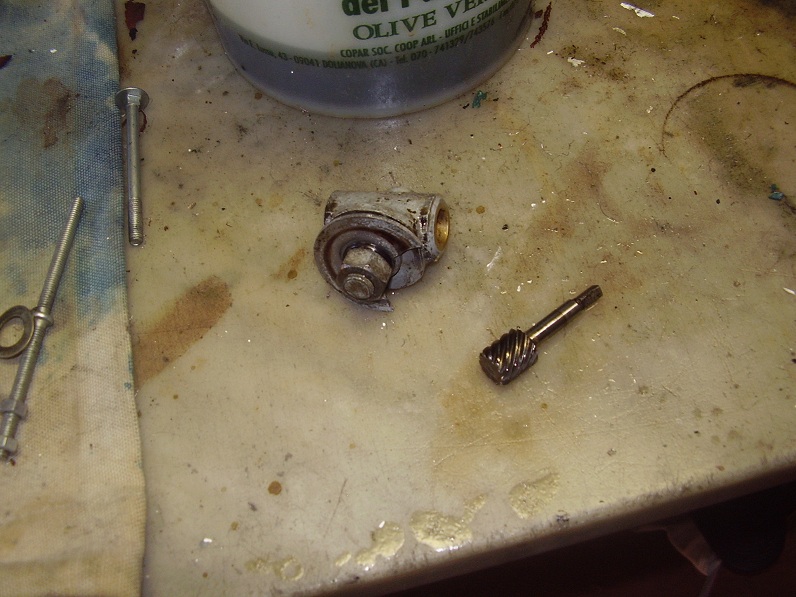

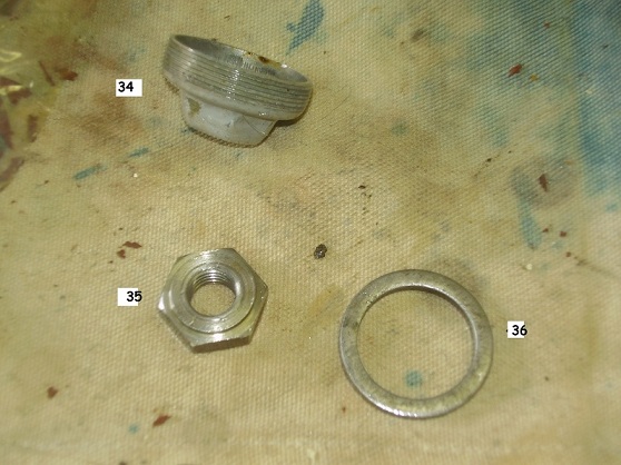

e infine il dado bloccaggio asse e il mozzetto con rocchetto contaKM originale tutto in ferro (e non in plastica)
93,38 KB
170,33 KB
una cosa: avete una foto o le specifiche (o dirmi come è fatta)della rondella distanziatrice 41 del cuscinetto a sfera 37?

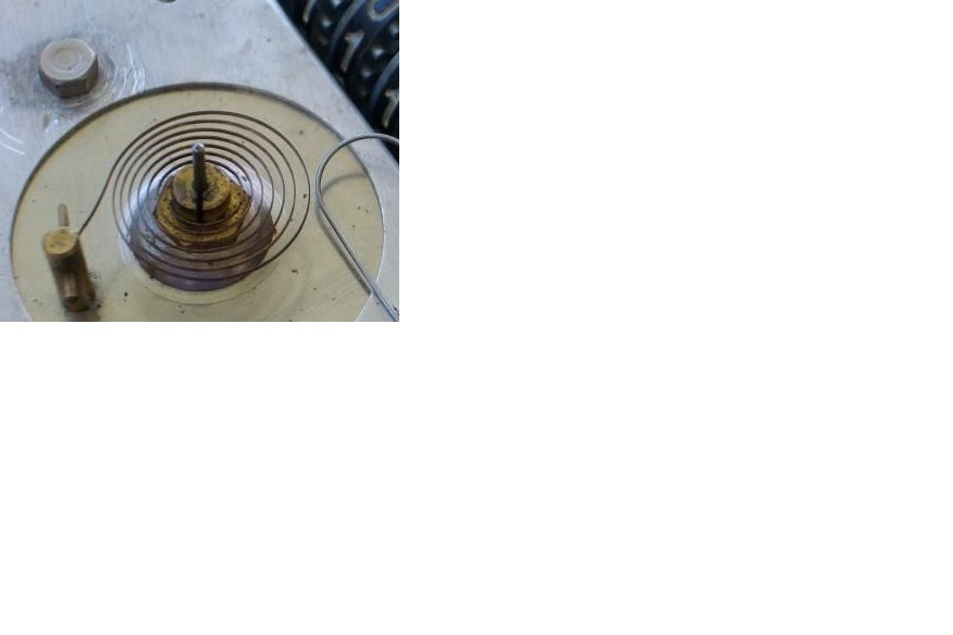

ho proseguito con i lavori e mentre cercavo di aprire il contaKm dolcemente ma molto dolcemente ... ho rotto chiaramente il perno dell'alberino della lancetta (nella foto presa dalla rete spunta in fuori ed è integro). Cosa fare?
posso sfilare la parte rimasta nel contaKM ribattendola da dietro o è collegato con una rotella che poi se ne va per conto suo? quella parte rimasta nella lancetta proverò a farla uscire verso l'interno della lancetta stessa con un piccolo chiodino. Si fa così? poi il perno da sostituire è conico? si trova in giro?
grazie e help me

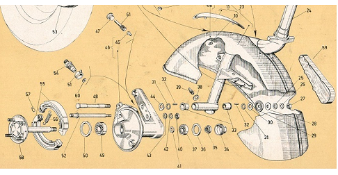

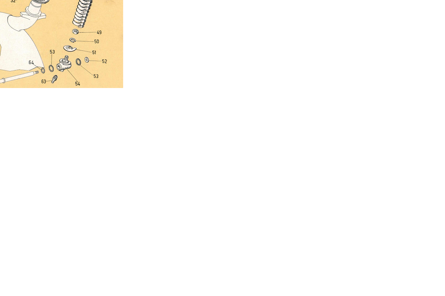

ho il problema di rimontare il mozzetto anteriore (vedi foto) ma i particolari n 53 sono oring o guarnizioni di gomma piatta? questo lo dico perchè non c'è una vera sede per gli o ring (la sede è fra il piano inclinato \ della boccola di ottone del mozzetto e la rondella piana (64 o 52) e stringendo poi il perno le guarnizioni in gomma si lacererebbero facilmente. Oppure i particolari n 53 sono rondelle di ottone?
vi ringrazio

Inserito il - 05/11/2012 : 15:24:57  Mostra Profilo Invia a teocarper un Messaggio Privato
Sono or che devi far salire sul mozzetto e una volta serrato li fai scendere in posizione
hanno la funzione di non far entrare polvere e sporco

grazie teo...proverò a cambiare misura di oring e mi sembrava inoltre che con le rondelle 64 e 52 ci fosse un pò tanto gioco
