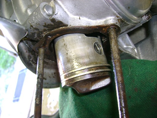

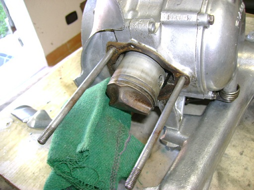

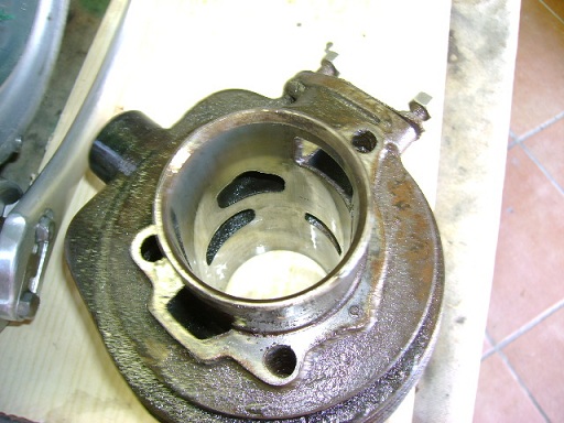

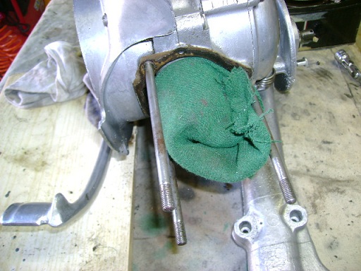

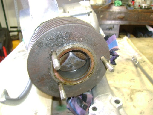

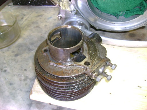

anche oggi qualche passo avanti...
smontaggio di testa e cilindro (con pistone originale senza maggiorazioni e a cappello di prete e apparentemente in ottimo stato... non lo dovrò rettificare, cosa dite?). Ci sono 3 dadi (con rondelle) e 1 distanziale che trattengono la testa a cilindro su altrettanti prigionieri fissati al carter. Meglio allentare alternativamente i 3 dadi di mezzo giro per volta per evitare alla testa di deformarsi sotto l'azione di una tensione diversa dei dadi. Tolti i dadi la testa è libera , ma anche il cilindo è libero e può essere sfilato dai prigionieri (la guarnizione fra cilindro e carter può opporre un po di resistenza se è incollata). Durante lo sfilamento del cilindo il pistone lo seguirà sino al punto di massima estensione (biella dritta - punto morto superiore) e poi tirando il cilindro il pistone si sfilerà sino a uscire (bisognerà usare degli stracci per non farlo urtare sul carter). Poi smomontaggio dei prigionieri, pulizia dei travasi dai residui di fusione, eliminazione delle parti taglienti dalle luci, lucidatura e cambio segmenti (anche se sembrano integri... non hanno segni di sfiammate (cioè del nero) sotto ... ma comunque aumenteremo la compressione)

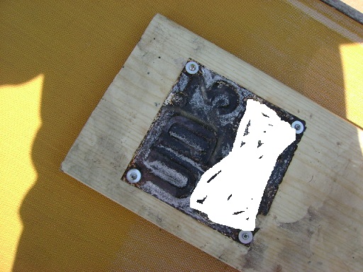

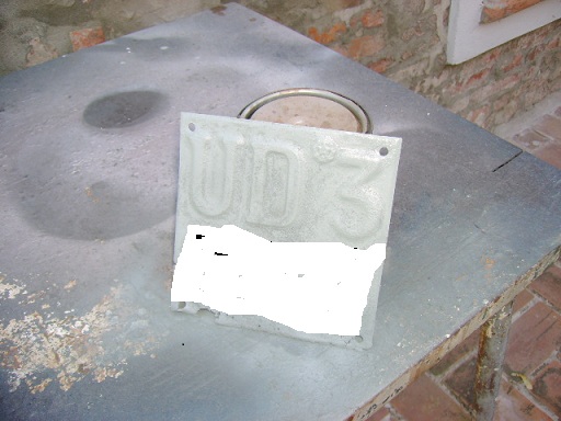

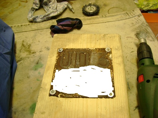

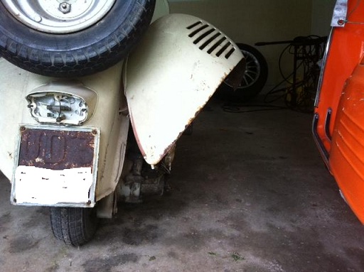

ho anche cercato di iniziare il restauro della targa (non ho usato la sabbiatrice per non rimanere con pochi pezzetti di ferro in mano):
a) ho passato rete e cif, dopo aver fermato la targa su un pezzo di legno
b) poi spazzola di ottone su trapano
c) poi remox dato a pennello e lasciato 30 minuti, quindi lavaggio con acqua e asciugatura
d)fondo antiruggine
per ora il risultato mi sembra mediocre ma devo ancora ribattere dei numeri, usare la resina per ritoccare la targa e carteggiare tutta la targa

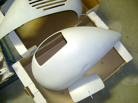

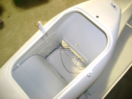

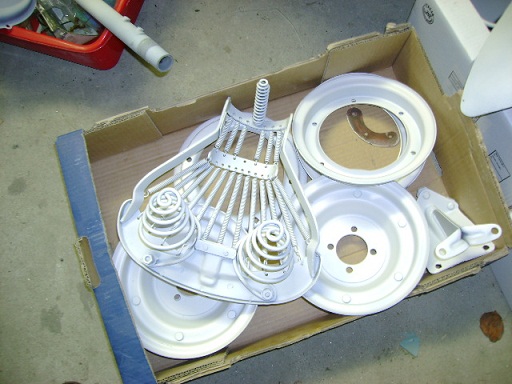

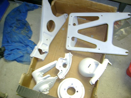

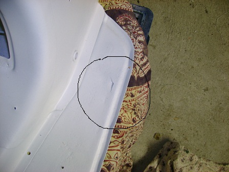

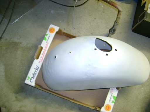

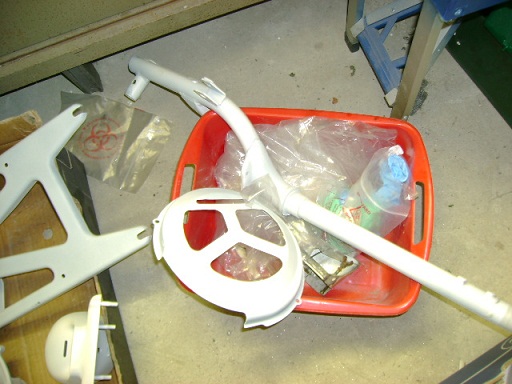

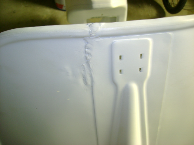

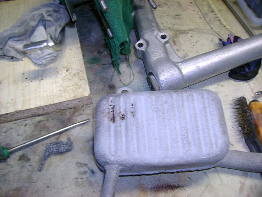

ed ecco la vespa sabbiata (ringrazio l'amico stefano per il suo compressore visto che il mio si è surriscaldato)con sabbia fine e primerizzata con epossidico bicomponente... ed ecco le magagne più importanti venute fuori:
1) scudo saldato e da ribattere
2) pedana con una lacerazione a tutto spessore (da saldare immagino) attenuata dalla traversina di rinforzo posteriore
3) parafango anteriore da ribattere e stuccare profondamente
4) coppe da stuccare
5) marmitta da saldare
è questo quello che si deve fare? non ho mai saldato a filo continuo quindi mi toccherà portarla da un saldatore la mia piccola
NO NO NO NO NO !!!!!
La vespa non si stucca...... quello lascialo ai "carrozzai".
Cerca un buon vecchio "battilastra" vicino a te per lattonare la tua vespa......Cavolo è una delle vespe più belle mai prodotte. Io direi che se lo merita
Teo
