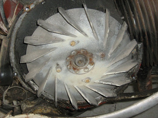

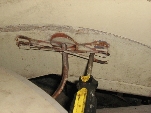

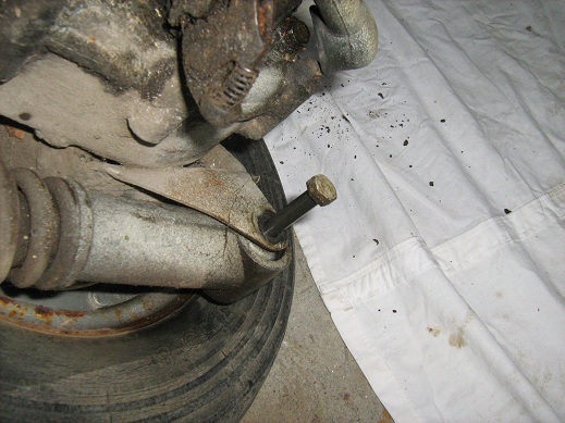

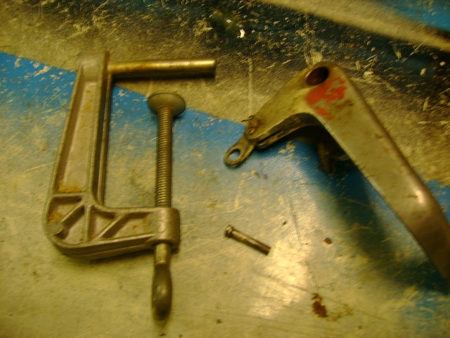

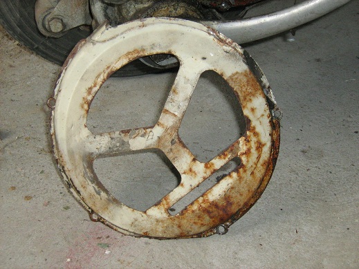

anche oggi al lavoro...
tirato giù il motore dalla vespa (ci sono 2 bulloni e non uno)dopo aver levato il carburatore e i cofani e l'ammortizzatore posteriore. Problemi a levare lo spinotto del pedale freno (malgrado CRC ecc) ...ho risolto con un morsetto (senza forare la pedana)e facendolo uscire dalla feritoia che si vede sul pedale

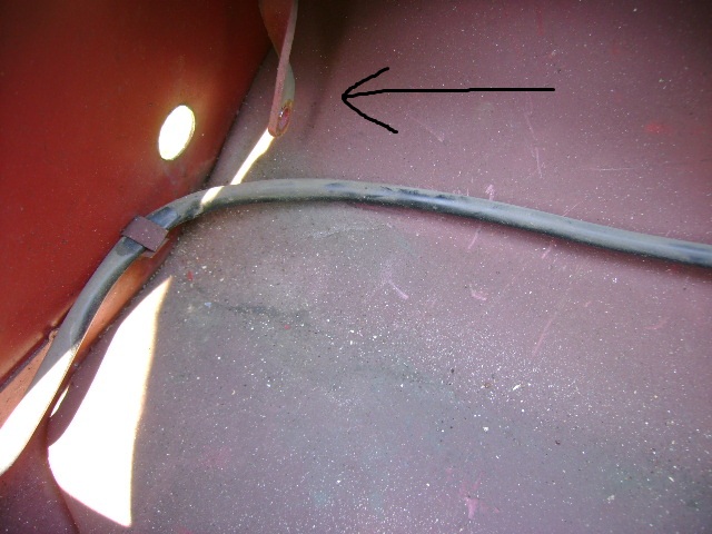

Ciao Nicola grazie delle foto ma purtroppo non mi sono sufficenti in pratica io stò cosi con il cofano
è più alto rispetto al sinistro vedihttp://img84.vespaforever.net?/img84/4765/img0021qv.jpg

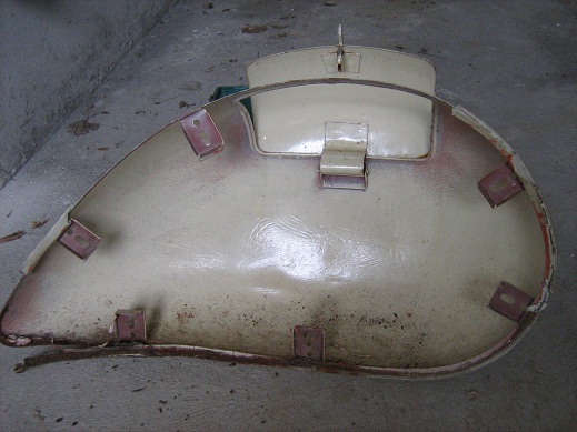

Inserito il - 27/05/2012 : 20:23:46  Mostra Profilo Invia a kiwi un Messaggio Privato

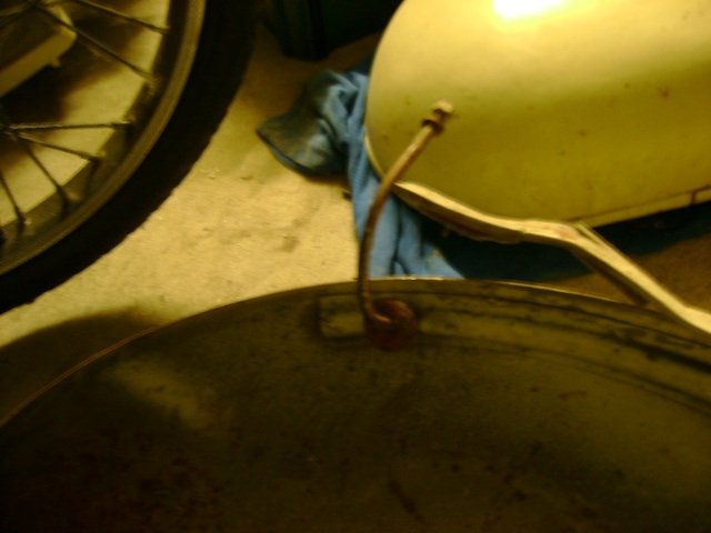

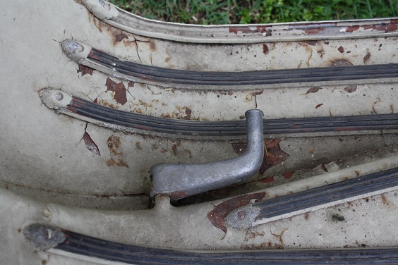

ciao fabio
allora è una questione di attacco delle 2 leve interne che sollevano il cofano ... mi sembra

si esatto anchio penso questo,mi occorrerebbero le foto dei ganci come sono messi all'interno ma come fai?
comunque se ci dovessi riuscire fallo quando sei comodo.
ciao e grazie Fabio

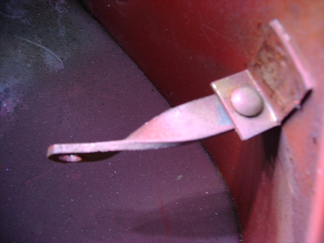

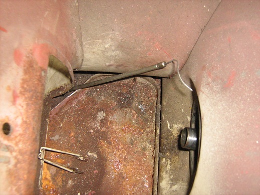

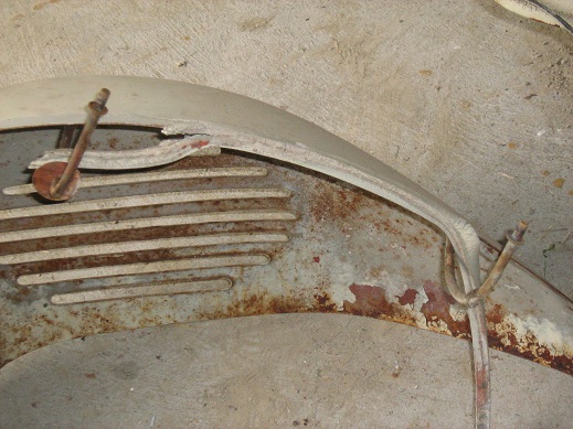

Inserito il - 27/05/2012 : 20:44:18  Mostra Profilo Invia a kiwi un Messaggio Privato
un gangio (posteriore) è imbullonato alla levetta che ti posto ... l'altro (anteriore) è libero

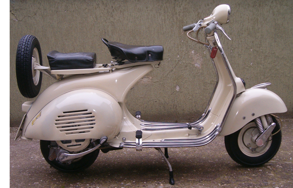

nessun problema di vl1 me ne sono rimaste 2 una side del dicembre 1954 conservata e 1 del gennaio 1955 restaurata

eleboronero....affascinante sul serio ... mi piacerebbe che la mia assomigliasse alla tua ... se hai altre foto (anche dei particolari) mandale ti prego (anche via MP, jumbomail, ecc)
un'ultima cosa il copribiscottino anteriore va in tinta o deve rimanere color alluminio (mi sembra di aver letto in altre parti)?
ciao e veramente complimenti

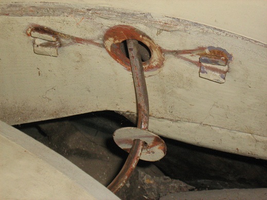

gancio libero questo?http://img843.vespaforever.net?/img843/1151/20125272011283.jpg

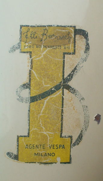

Inserito il - 28/05/2012 : 13:44:39  Mostra Profilo Invia a eleboronero un Messaggio Privato
il copribiscotto originale va in tinta,poi molri aftermarket erano cronati ,il mio sul side reca il concessionario che l'aveva venduta i fratelli bernacchi di milano
ho effettuato un restauro conservativo,pensa all'epoca non la voleva nessuno perche' era senza documenti.

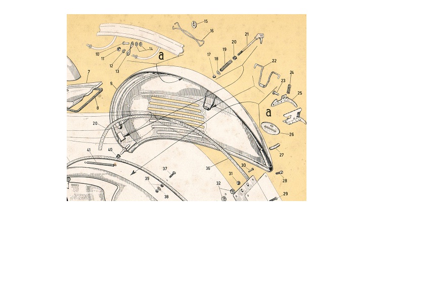

per fabio
mi sono espresso male
la cerniera posteriore (n 13 del disegno e fotografata)va imbullonata al tirante posteriore del cofano. Chiaramente un'altra cerniera va abbinata al tirante anteriore (indicato con la freccia da te)
