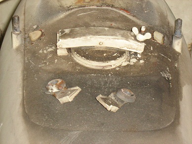

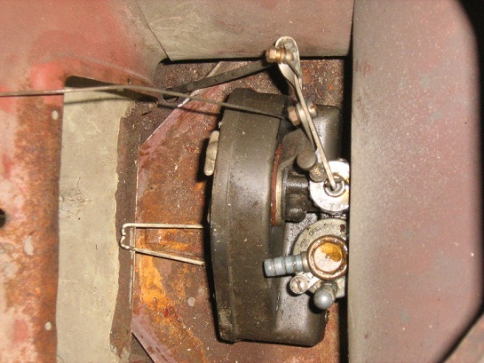

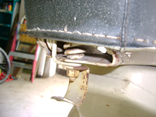

ecco fabio 2 foto ... se ne vuoi dei ganci superiori fammelo sapere...
la levetta sportellino cofano va in tinta o zincata?
l'interno sportellino cofano va in fondo rosso (come quello dello sportellino carburatore) o in tinta?

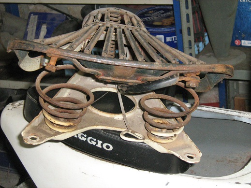

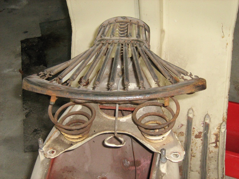

ho iniziato a smontarla tutta da poterla sabbiare e mi interessano perciò i colori.

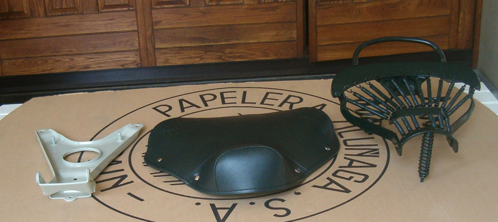

1^ problemino: la sella
il telaio è di colore della carrozzeria
le molle superiori idem
i 2 molloni sono verde scuro (sapete la tonalità?)
la leva starter con la sua molla è zincata
il gancio anteriore è zincato
il filo starter che va al carburatore è senza guaina e con un occhiello si raccorda alla leva starter, e nella sua uscita attraverso il telaio non necessita di passacavo in gomma
è così
attendo anche molto volentieri il parere del poeta (anche su cosa zincare e sabbiare ecc) e di tutti voi

ripeto tutto giusto quello che dici. le molle verdi le ho comprate dal p4scoli, son perfette!

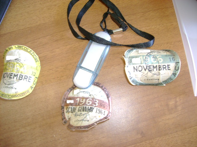

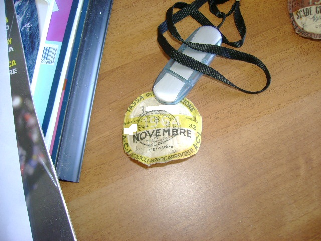

ecco wyatt
2 foto dei bolli

le molle vorrei mantenere le mie hai una foto delle tue (così vedo il colore)?

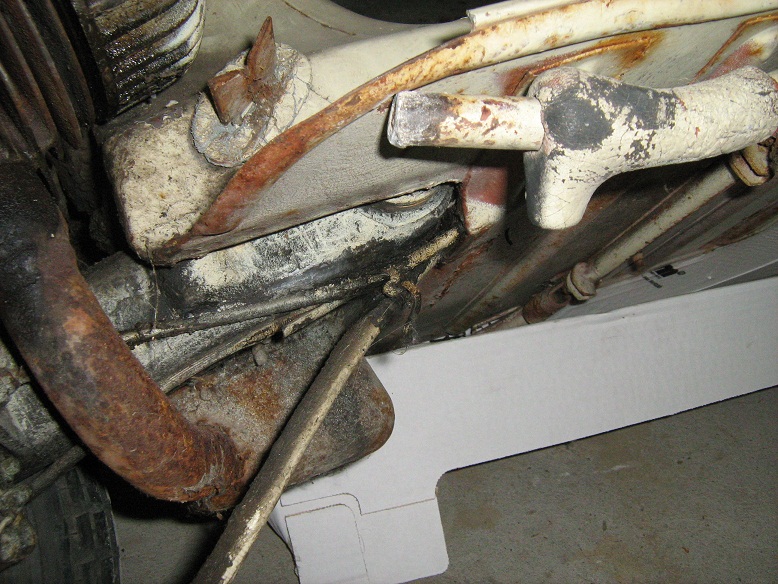

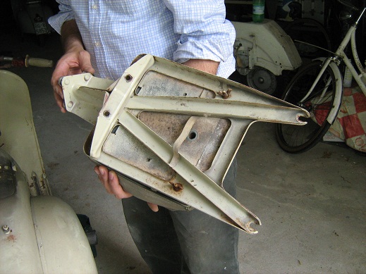

ho iniziato a smontare la vespa per poterla poi sabbiare
ho iniziato dalla sella e dal telaio cuscino posteriore/ruota di scorta ... nessuna difficoltà solo bulloni...

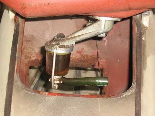

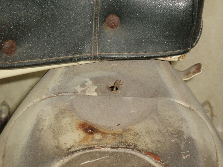

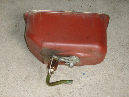

poi ho levato il serbatoio dopo aver staccato il tubo della miscela dal carburatore e estratto l'astina della miscela
100,78 KB
92,64 KB
109,36 KB
si vede il filo di acciaio armonico (nudo e crudo... senza guaina cioè nella vl1) dello starter

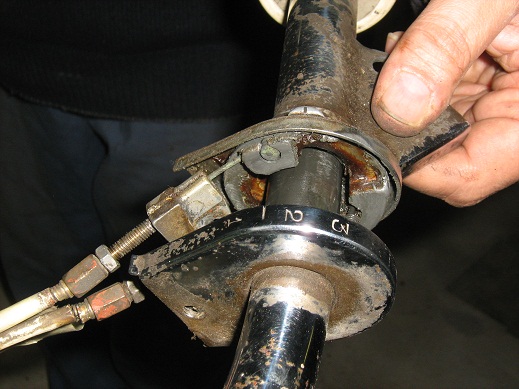

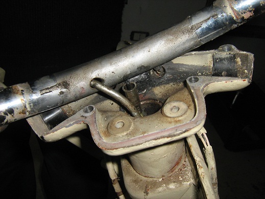

Inserito il - 26/05/2012 : 11:54:28  Mostra Profilo Invia a kiwi un Messaggio Privato

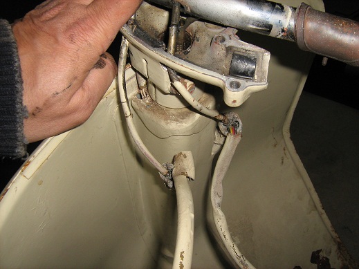

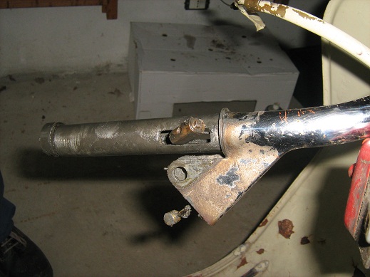

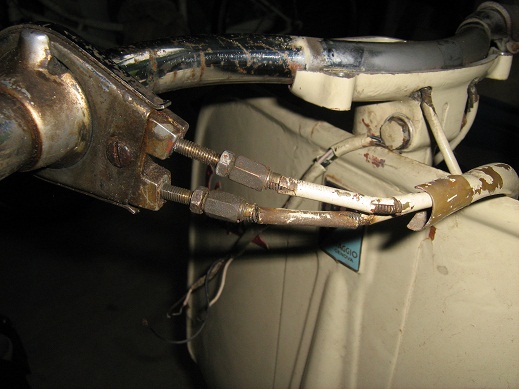

poi ho levato il faro (nessuna difficoltà) e, dopo aver sganciato tutti i cavetti sulla ruota anteriore e nel retrotreno della vespa, smontato il manubrio (con mille foto che verranno utili in fase di rimontaggio)

ottimo mezzo completissomo e sano. scaricati gli esplosi della tua vespa ti saranno utilissimi.(non posso mettere il link perche questo sito non me lo consente) le molle sono verniciate verde scuro.
