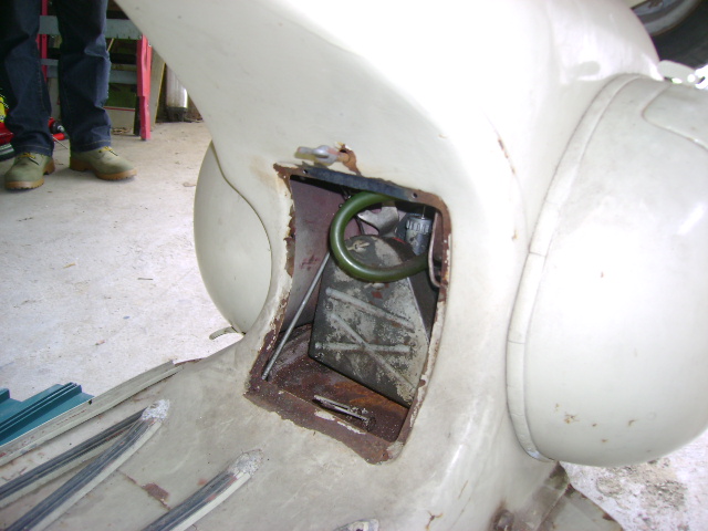

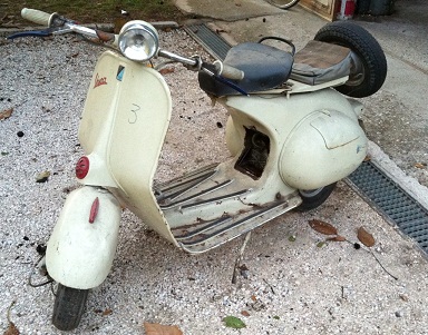

ho trovato domenica scorsa questa bella signora...è stato amore a prima vista ... ha però bisogno di un lifting (non conservativo mi sembra) mi aiuterete?

cacchio che bella... ma il colore è originale? non riesco a capire dalle foto..

bella !!!! non sta messa male!!!!

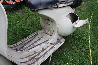

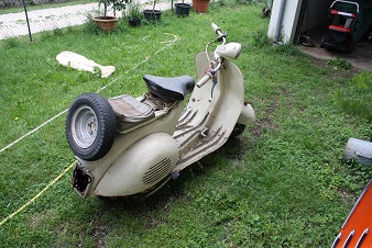

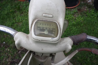

no, se vedi l'ultima foto puoi notare la spia delle luci verniciata...
però, se il colore è quello della 3a, 4a e 5a foto per la vespa va benone e si potrebbe comunque cercare di fare un restauro conservativo...
se il colore è più tendente al giallino come nelle prime due foto la vespa va immediatamente sabbiata
p.s. kiwi, ti chiedo una cortesia... ce la faresti a farmi una foto del bollo che ha sul manubrio? se riesci mi servirebbe fuori dal portabollo, per capire bene il colore, grazie

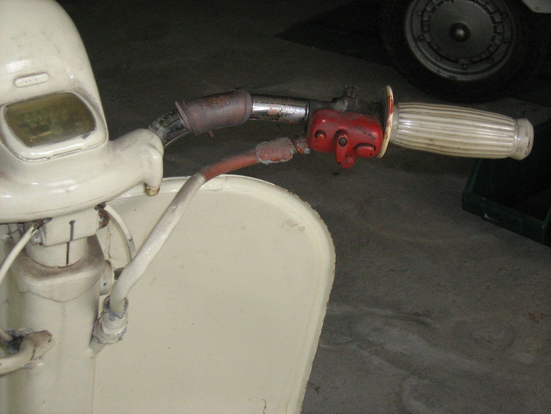

ok wyatt

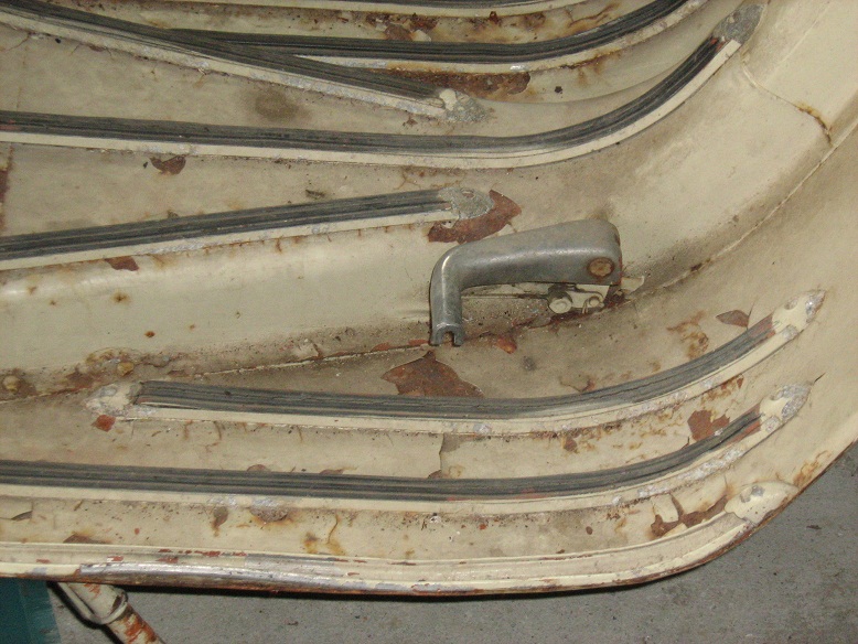

il portabollo è chiuso a pressione ... vedo di aprirlo appena posso e farti una foto ... il bollo mi sembra sia del 66. La vespa è riverniciata penso del colore originale ma va a mio avviso comunque sabbiata. Non ha ruggine passante ma comunque andrebbe riverniciata
Mi confermate che non va raddrizzatore e batteria e che il devioluci non è il suo?

urca, vista da vicino sembra verniciata con la scopa...
via tutto allora, sulla pedana si vede che la vernice è spessissima e fa davvero schifo... peccato, mannaggia...
per il bollo fai con comodo, non ho fretta
p.s. scusa non avevo letto per il fatto della batteria!
si, la vl1t (quindi fino al numero di telaio 17000) è sprovvista di batteria... la batteria viene introdotta con la vl2t, quindi dal telaio 17001
il devio è sbagliato... è quello per la vl3 (anzi, a dir la verità viene introdotta in corso d'opera da un certo numero di telaio della vl2t che però disconosco...)

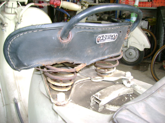

PS
la levetta dello sportello attrezzi va del colore della carrozzeria o zincata?
l'interno dello sportellino va rosso o del colore della carrozzeria?
la molla dello spotellino carburatore va zincata o colore carrozzeria?
il colore delle molle sella è verde scuro (sapete il codice colore?)
il telaio molle della sella va verde scuro? colore carrozzeria?

si si mi ricordo di te!
allora..
la levetta dello sportello attrezzi va zincata
sportellino tutto in tinta
l'interno rosso fondo cofano motore e lato porta oggetti
le altre due non so.

ciao! io ho una VL2 tra le prime, praticamente monta come la tua VL1:
il devio ho quello a ventaglio;
molle verdi le trovi da p4scoli;
telaio sella in tinta carrozzeria;
colore levetta sportellino non lo so, vorrei saperlo pure io :D
