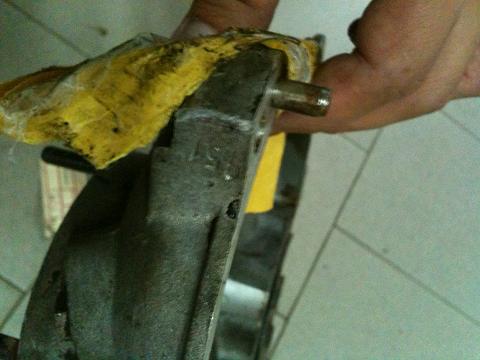

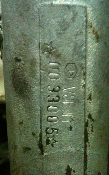

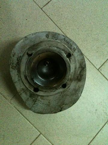

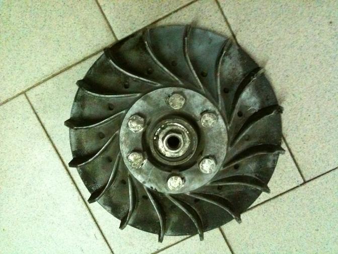

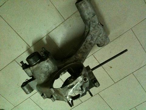

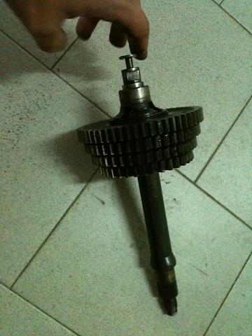

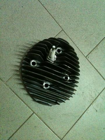

in tanto e' quasi terminata la ricerca dei pezzi originali che cercavo,ma prima di mettere su foto vi mostro lo stato del motore completamente smontato

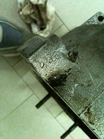

numeri motore,anche se e' del 76' l'esaminatore fmi di zona mi ha confermato che non ci sono problemi,basta che la sigla e le caratteristiche siano conformi all'originale
ps scusate le dimensioni delle foto,ho dovuto ridurle perche' fatte con il telefonino
40,23 KB

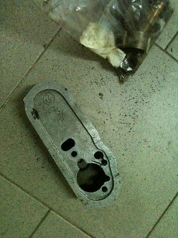

numeri accoppiamento carter
24,19 KB
33,25 KB

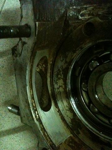

carter lato frizione
29,39 KB

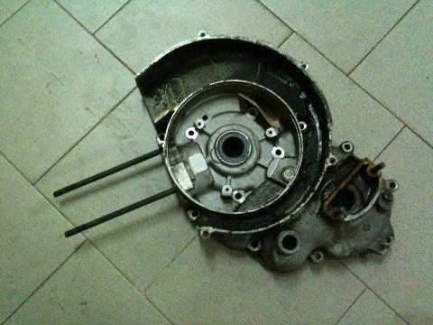

carter lato volano
31,51 KB

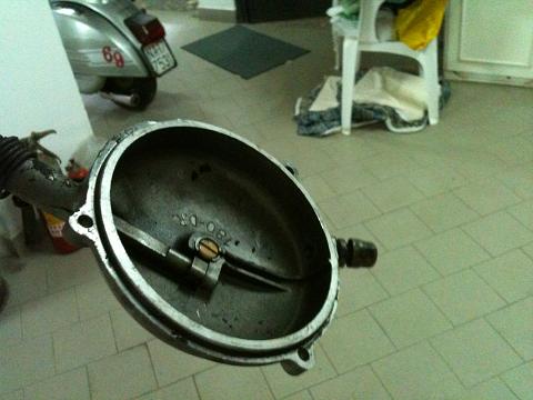

valvola
30,97 KB

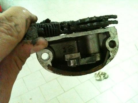

testa
34,17 KB

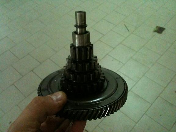

alberino cambio e alberino primario
29,09 KB
27,84 KB

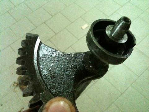

selettore cambio e parti
27,24 KB
22,75 KB
24,11 KB

volano

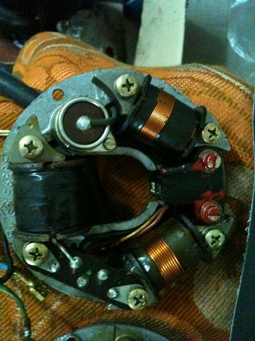

piatto statore

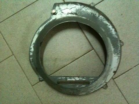

copriventola
27,54 KB

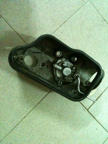

scatola depuratore

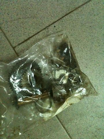

ingranaggi e alberino mix con altre minuterie
36,26 KB

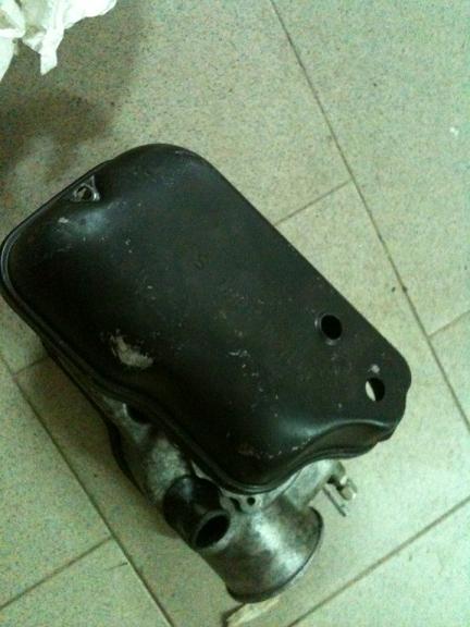

cuffia copricilindro e filtro aria
22,38 KB
37,74 KB

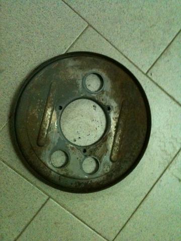

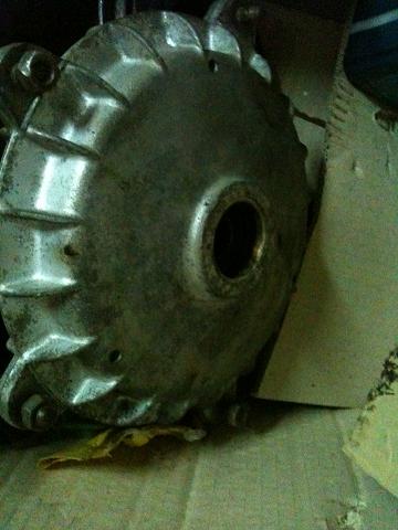

tamburo e parapolvere
27,6 KB
29,32 KB

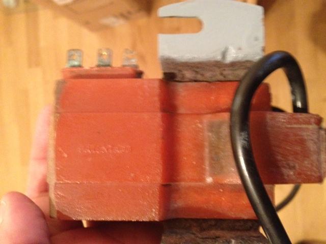

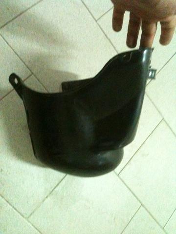

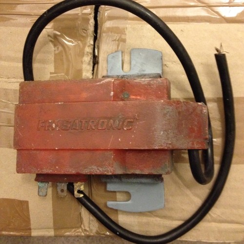

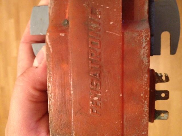

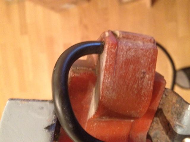

l'albero e le altre parti di consumo(cuscinetti,paraolio etc.)erano tutti rovinati
cmq in questi mesi sono riuscito ad acquistare una centralina femsa con corpo rosso e cavo nero,mi e' stato riferito che solo queste sono da ritenere conformi in quanto quella con cavo rosso montava sui trattori piaggio mentre quella con corpo e cavo nero sugli ape
ma ecco qualche foto,e' un po' vissuta ma sempre meglio delle ceab,in piu' testata bene funzionavedremo di carteggiare bene i 2 supporti dando un po' di fondo e zinco spray

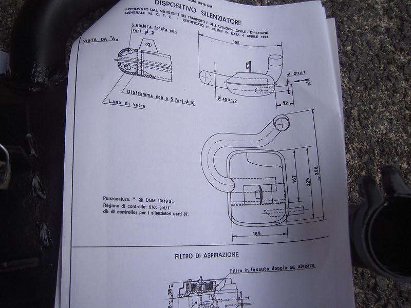

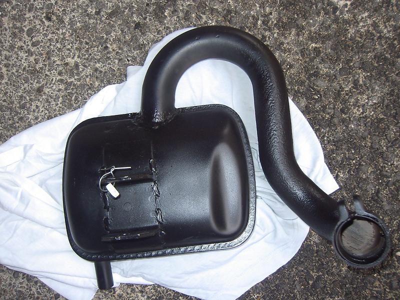

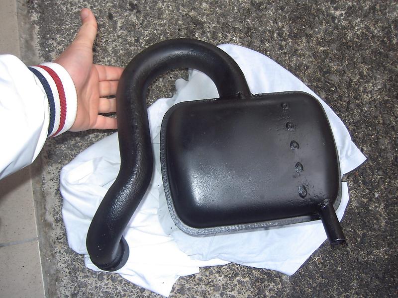

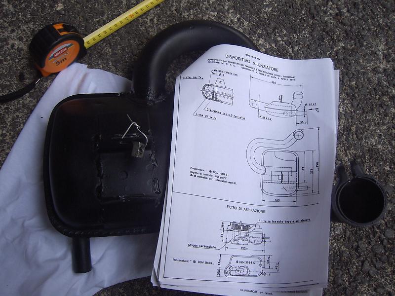

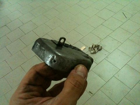

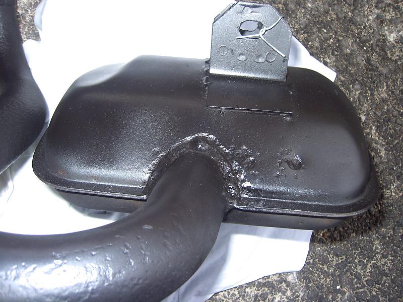

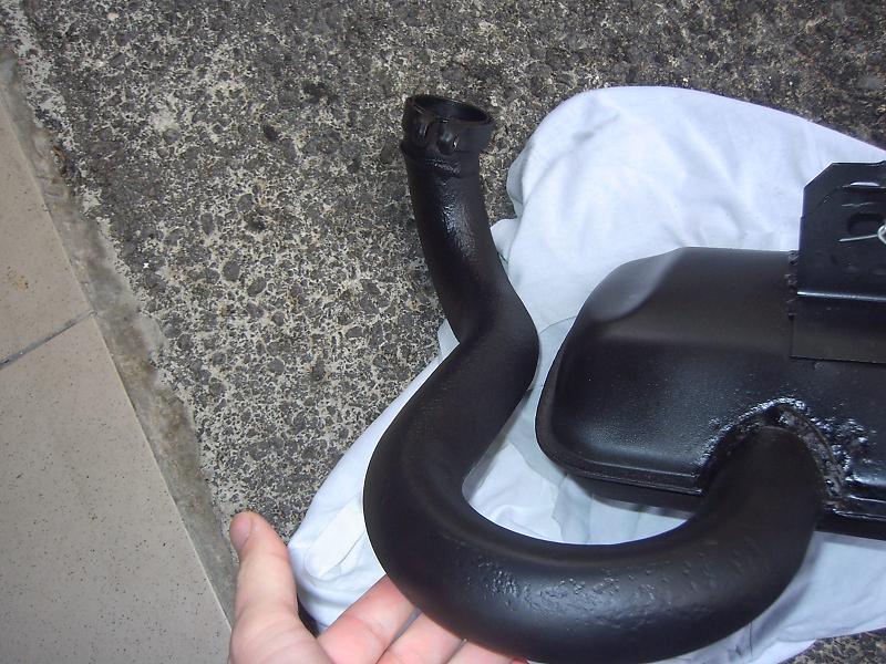

per completare la parte motore ecco la marma originale ragalata da zio Loris200
gia bruciata e sabbiata,ma dovremmo saldare la gabbia da prendere su un'altra marma e in piu' sverniciarla e una volta surriscaldata gli diamo un po' di trasparente ad alta temperatura simulando l'effetto oro virato
un'altra particolarita' che attesta l'originalita' della marma e' il tubo di scarico che si attacca al gt,infatti zio loris200 avendo anche le sito abbiamo notato che questa originale ha un corpo unico senza saldature
79,11 KB
127,07 KB

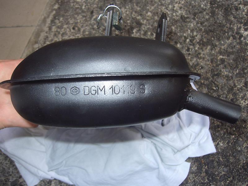

Inserito il - 12/12/2012 : 12:10:35  Mostra Profilo Invia a santolo un Messaggio Privato
ancora
107,62 KB
97,58 KB
109,58 KB
nel dubbio le misure sono ok

Inserito il - 12/12/2012 : 12:42:48  Mostra Profilo Invia a sanrem un Messaggio Privato
Bella la marma !!! Ma perché lavuoi fare virata oro ?? Ci va nera !!
santolo
fb
Città: Fossacesia
1247 Messaggi
Inserito il - 12/12/2012 : 16:51:22  Mostra Profilo Invia a santolo un Messaggio Privato
piu' che nera io direi nuda e cruda,surriscaldandosi diventa quasi nera come accade anche alla mia vs5 dopo 500km
cmq non sono per la teoria assoluta ma queste info mi sono arrivate da un membro del registro storico vespa molto preparato,cmq vorrei sentire anche altri pareri in merito
