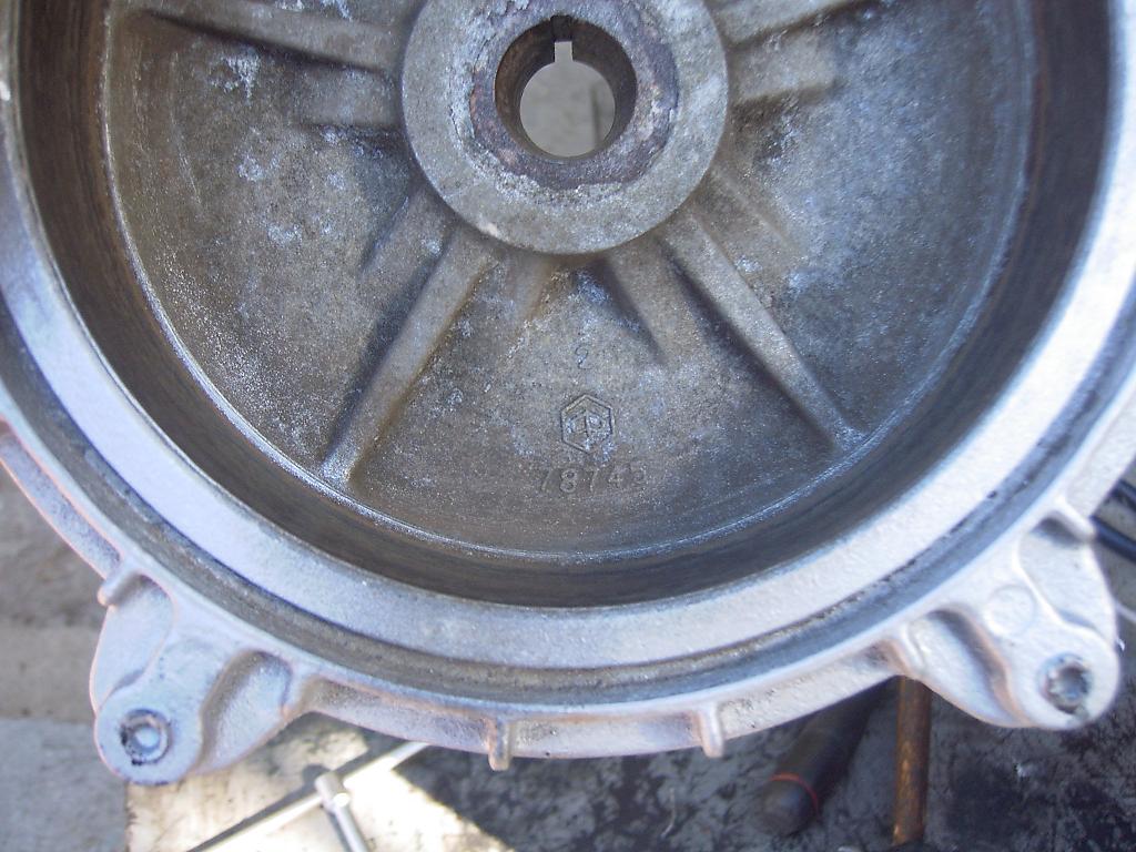

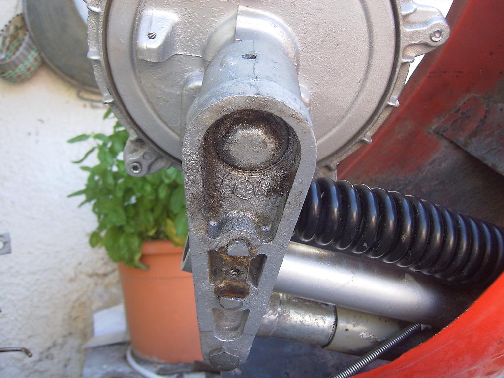

tolto il coprimolleggio si nota da subito l'originalita' del mozzo
121,57 KB
lo stesso vale per il tamburo e le ganasce
133,54 KB
120,88 KB

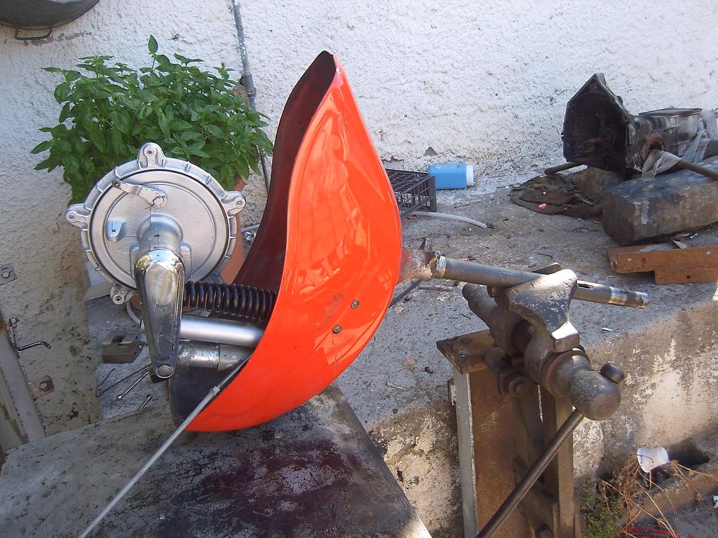

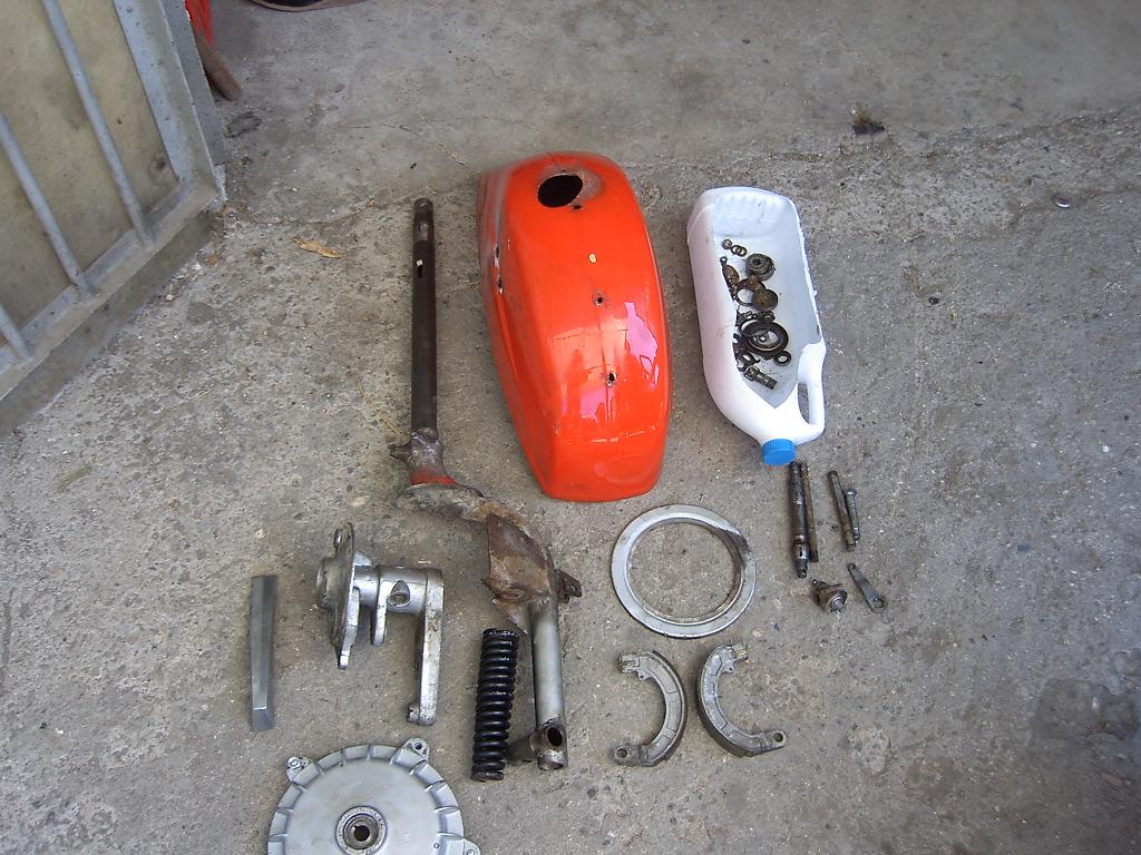

qui una vista completa prima di smontare l'alberino del mozzo,la molla,l'alberino del tuboforca e l'ammo anteriore
136,13 KB

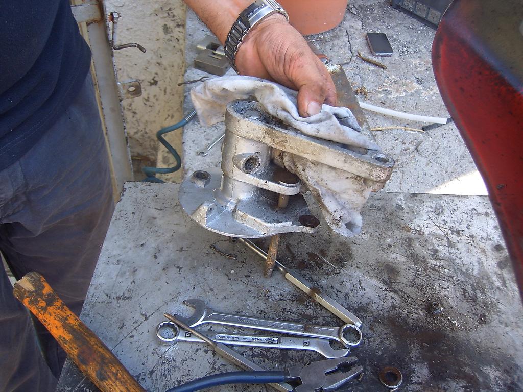

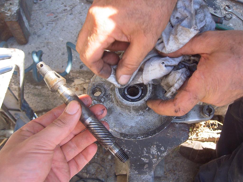

s'inizia a sfilare l'aberino della forca dopo una bella scaldata,sul banchetto a spanne s'intravedono i rullini
169,38 KB

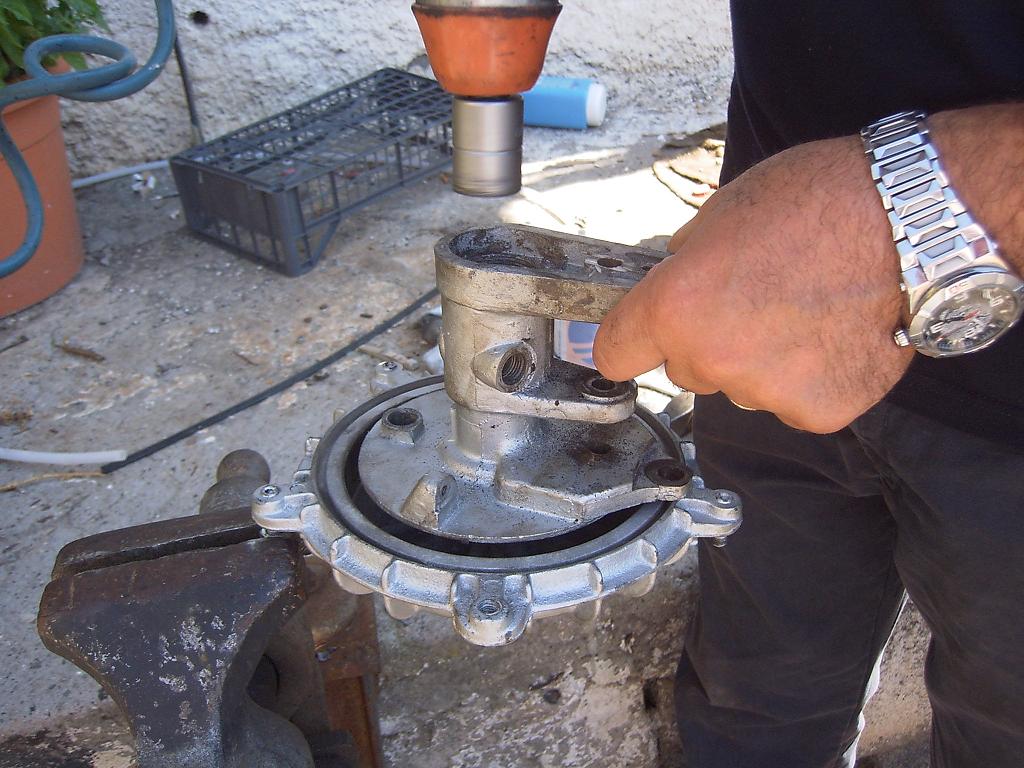

ora e' la volta dell'alberino del mozzo,per toglierlo Andrea ha dovuto rimontare il tamburo ruota per poi agire con la pistola con la relativa boccola
139,43 KB
tolto l'alberino resta da estrarre il cuscinetto con il paragrasso
132,83 KB

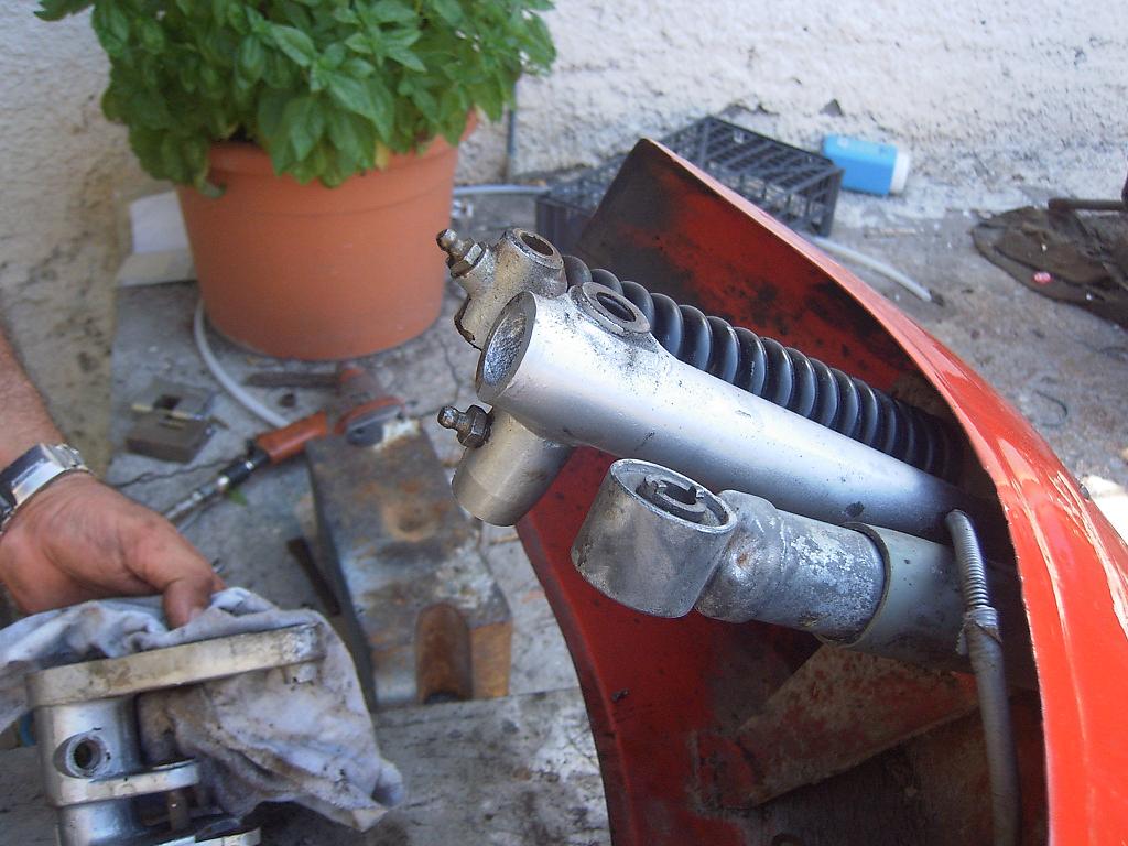

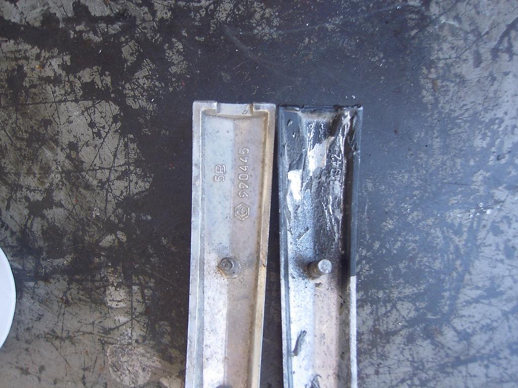

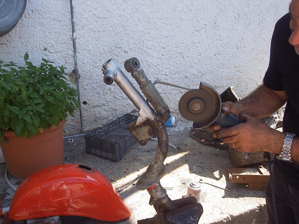

resta così la molla e l'ammo,ma prima si sfila il parafango,le viti che lo tenevano lateralmente sono venute via solo tagliandole con il flex,questa e' stata la ragione per cui solo dopo per motivi di spazio siamo riusciti a smontarlo
118,63 KB
purtroppo anche con il bullone che fissava l'ammo abbiamo avuto qualche problemino,quindi e' stato tagliato
176,78 KB

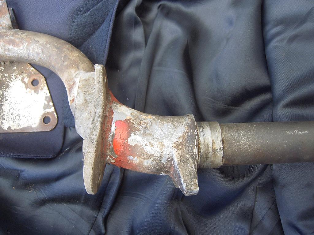

anche qui si nota l'originalita' del tuboforca
138,72 KB

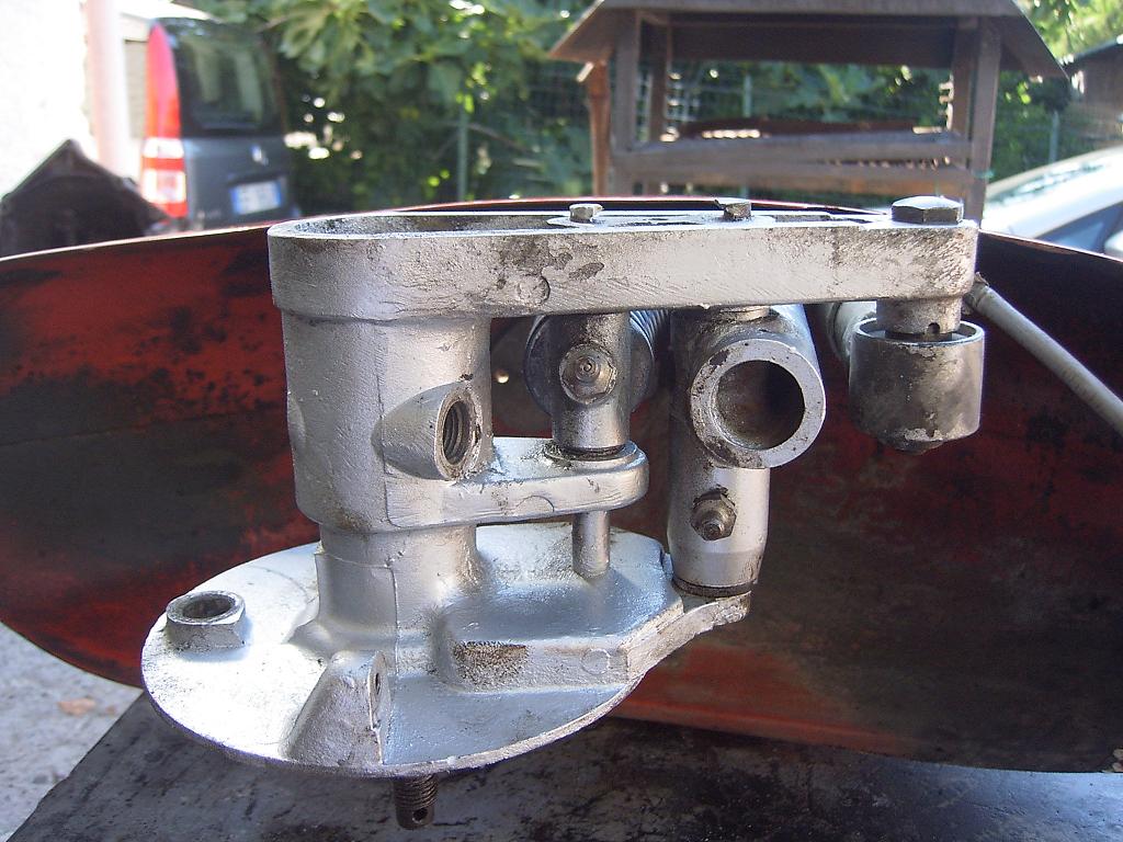

ecco come si presenta la forcella dopo lo smontaggio

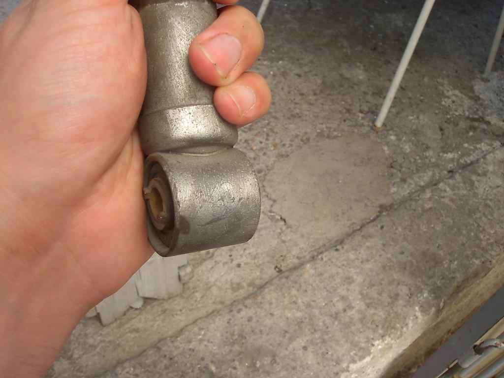

l'ultima nota ' riservata a questo doppio regalo di Andrea,ovvero all'ammo anteriore originale e la cresta parafango sempre originale
92,8 KB
151,2 KB

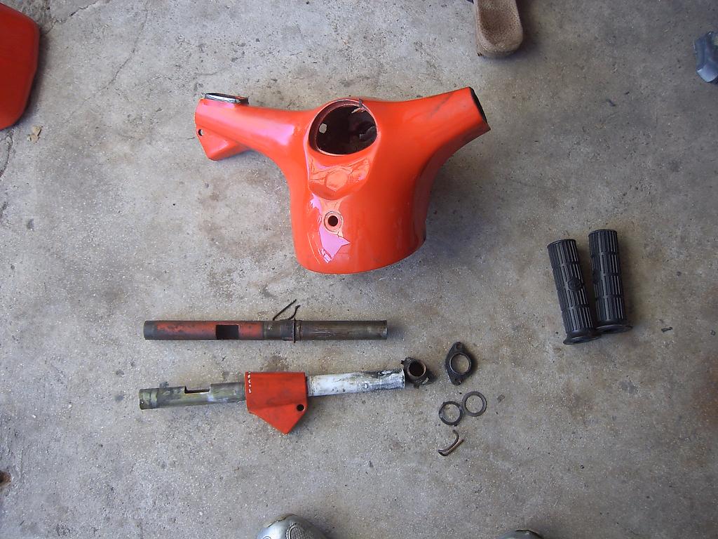

e per completare il tutto sono stati sfilati i manicotti al manubrio insieme alle manopole,Andrea mi ha fatto notare che il manicotto sx e' replicato,spero che io possa trovarne uno originale

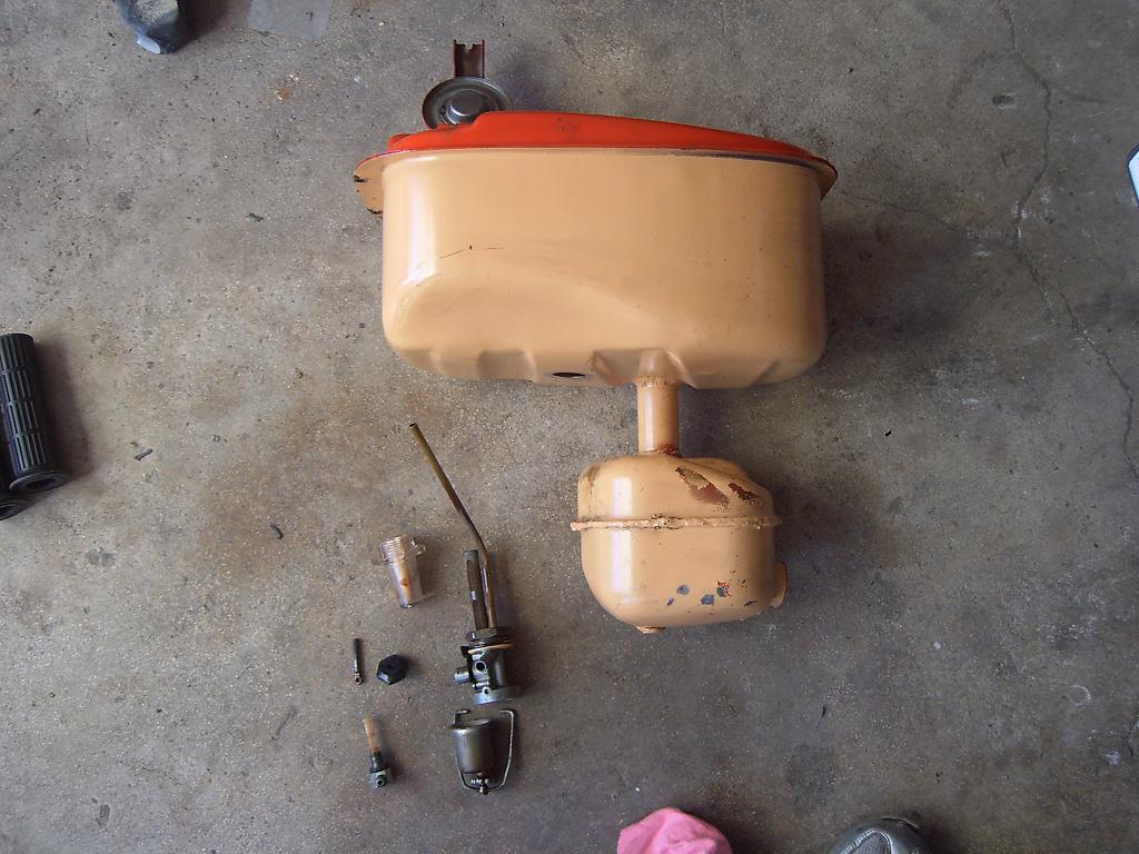

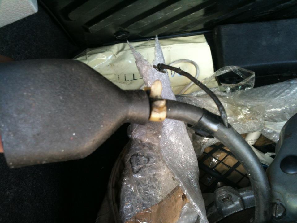

dopo ci siamo dedicati al serbatoio,smontato il rubinetto,la spia olio,il filtrino olio e il pomello del tappo benza
129,79 KB

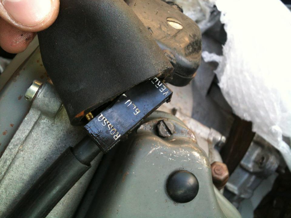

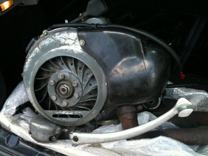

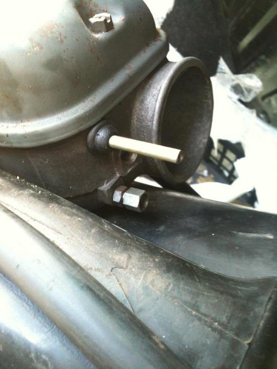

oggi un'altro grande passo in avanti,ho acquistato il motore femsa con mix,ora metto su qualche foto dettagliata di qualche particolare,dopo quelle dello smontaggio,chiaramente come la vespa verra' restaurato integralmente
51,28 KB
scatola mix
45,37 KB
pedivella con logo ligure
84,16 KB
morsettiera e altri piccoli particolari
75,32 KB
74,04 KB
89,44 KB

ciao santi
vedo che la tua ha il fondo nocciola o sbaglio ??
non dovrebbe essere il grigio MM M8012M ???
Nell'ibrido di rally/gs che ho recuperato giorni fa, ho trovato appunto il grigio.-
Anche il manubrio aveva il fondo grigio

Inserito il - 20/09/2012 : 17:01:39  Mostra Profilo Invia a santolo un Messaggio Privato
si i restauri che ho visto in rete avevano tutti il grigio 8012,quello che vedi sulla mia e' sbagliato
sulle 200 questo colore va dato anche sul parapolvere del motore e sul coperchio della scatola depuratore
tornando al dettaglio della carrozzeria non so se oltre all'interno del manubrio va anche nella parte bassa della scocca dove alloggia il motore all'interno del parafango,cmq per frugare ogni dubbio provo a chiedere ad un mio amico che sta sottoponendo ad un restauro conservativo la sua 180 e poi ti faccio sapere
