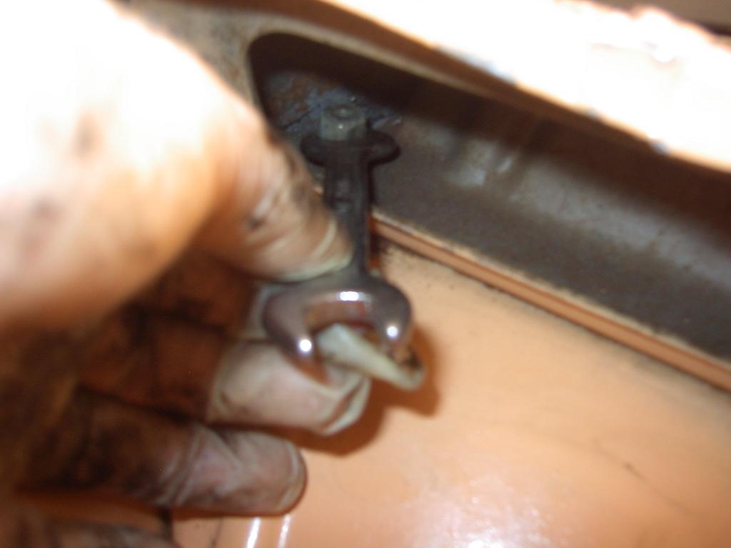

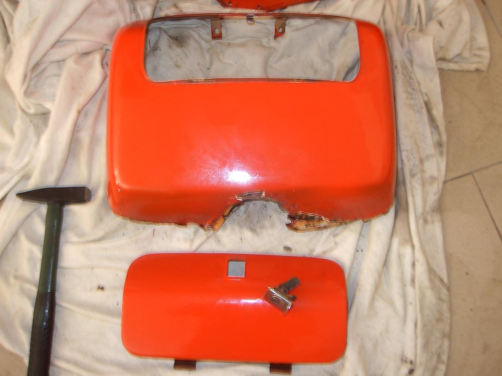

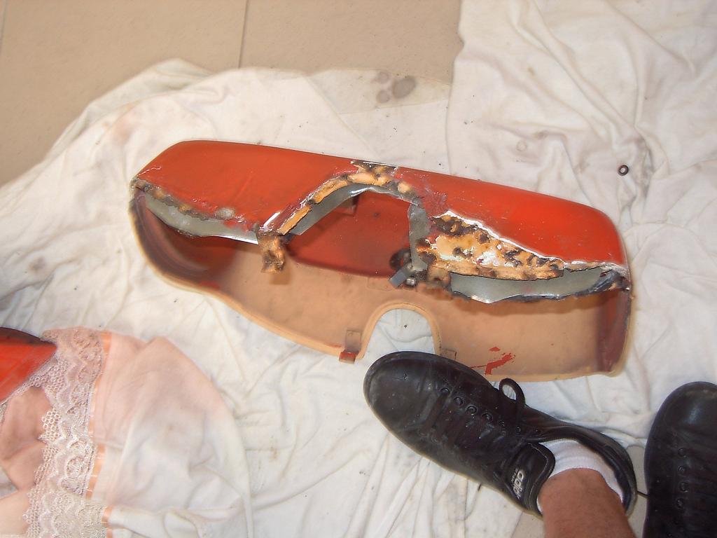

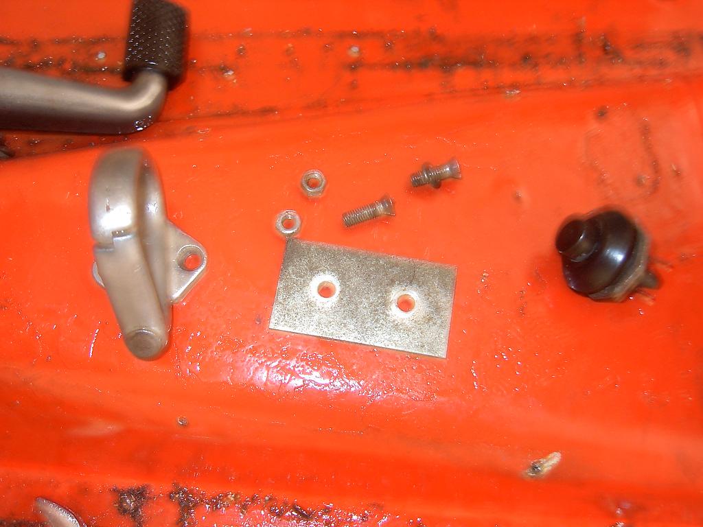

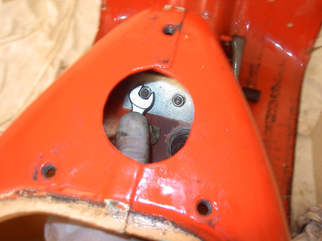

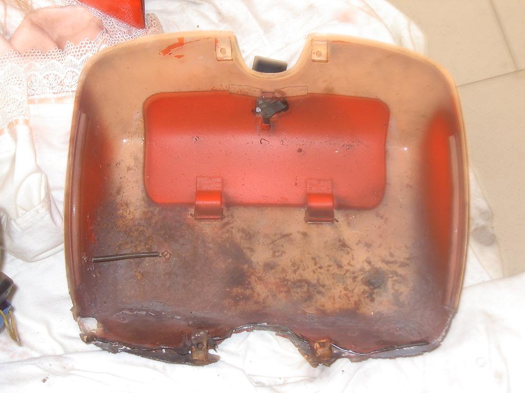

iniziamo con lo smontaggio bauletto,purtroppo una vite che lo fissava aveva una vite sfilettata così ho dovuto tagliarla...foto
73,94 KB
125,54 KB
88,41 KB

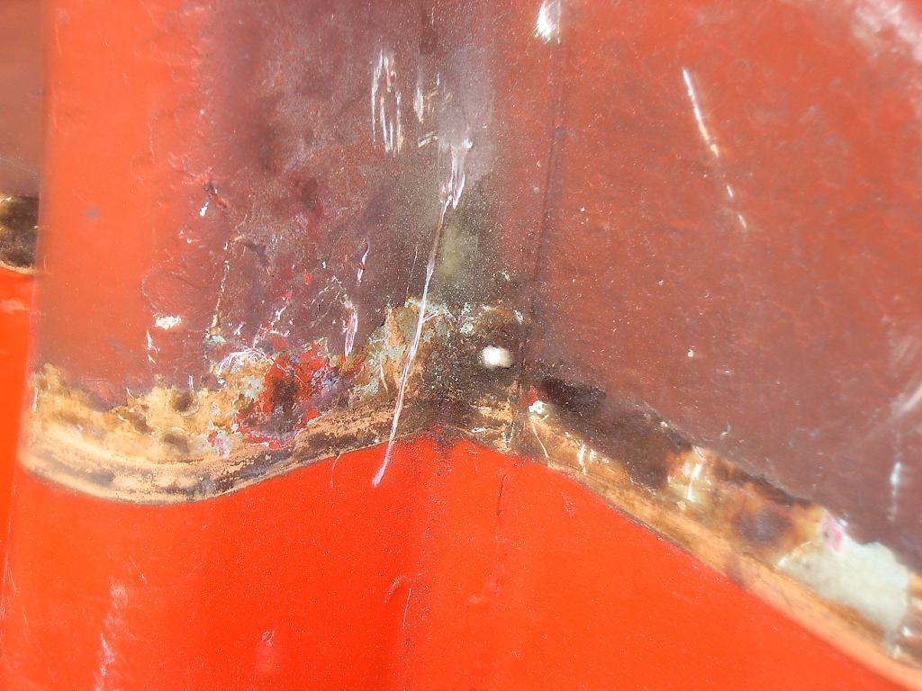

parte di sotto da rivedere
86,17 KB
grappette tolte e smontaggio finale
154,02 KB
78,44 KB

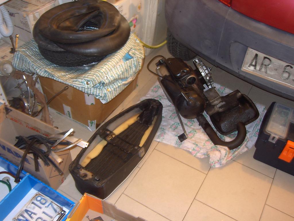

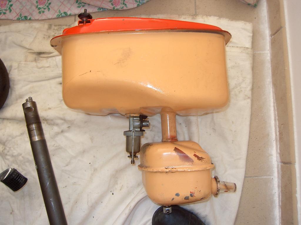

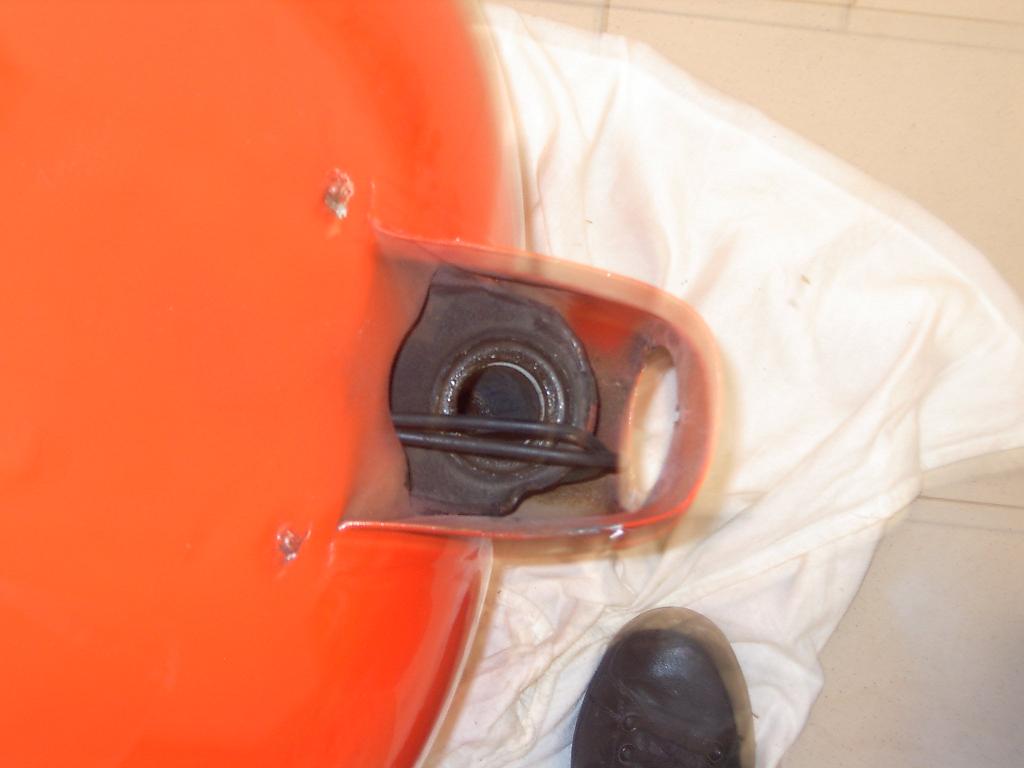

smontaggio serbatoio olio e serbatoio benzina
83,02 KB

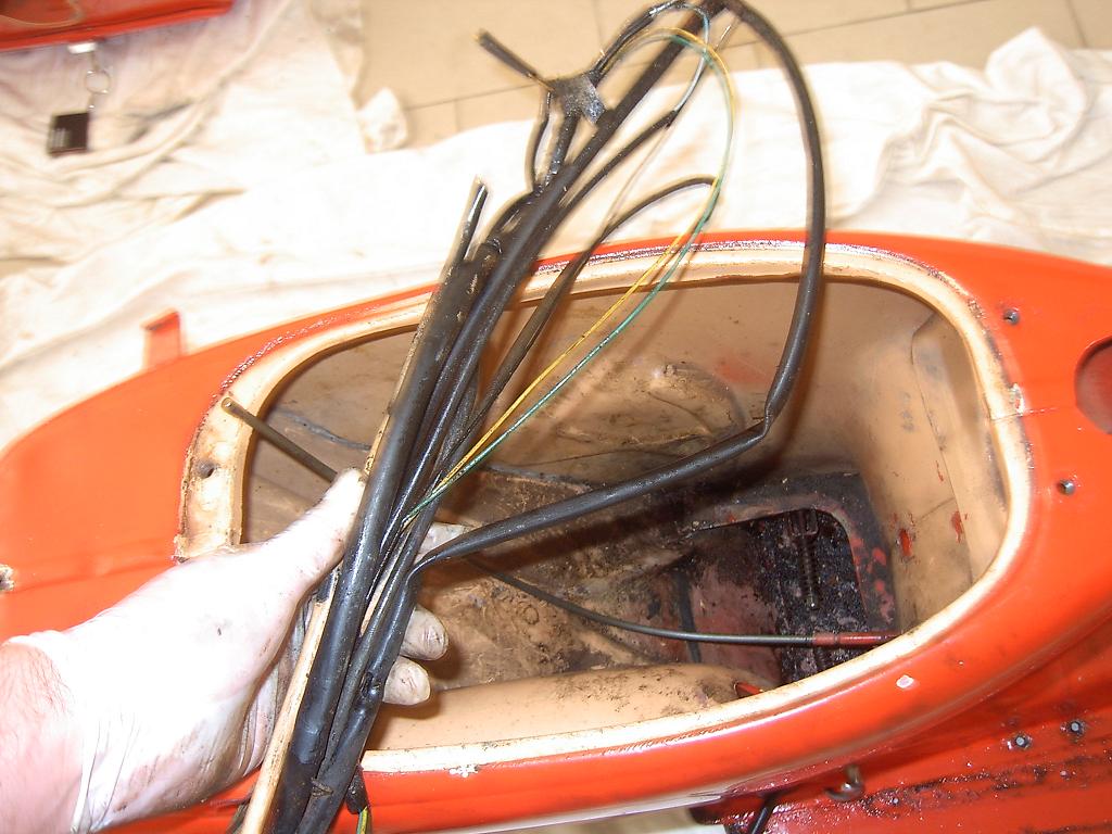

rimozione cavi impianto e le restanti guaine
122,44 KB

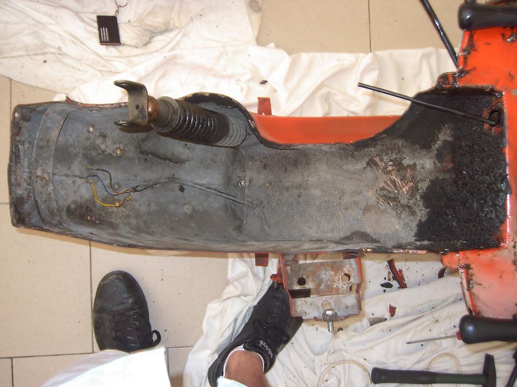

vista tunnel

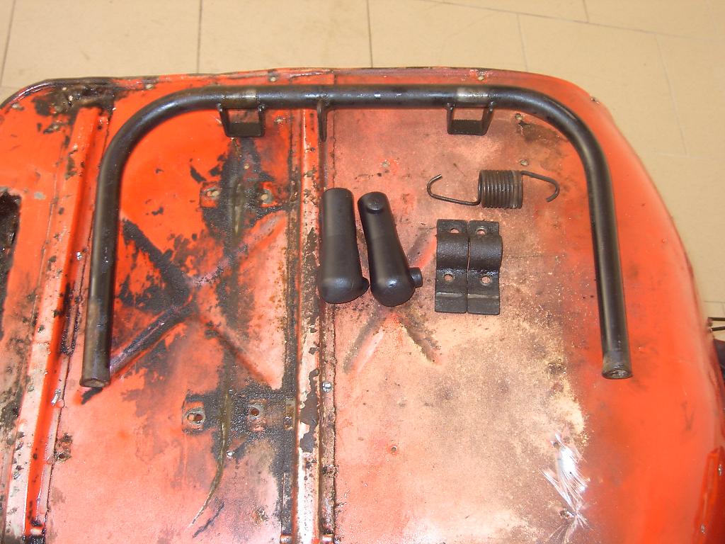

smontaggio cavalletto
127,91 KB
136,14 KB

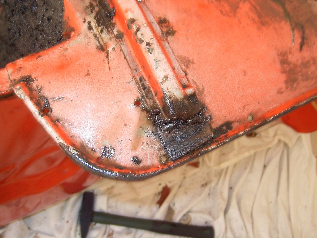

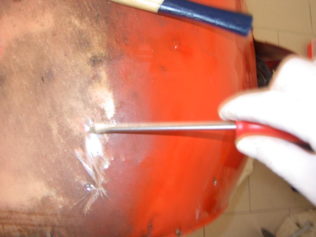

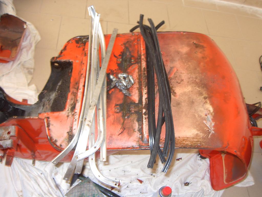

smontaggio liste pedana,mi sono munito di un semplice cacciavite a taglio e martello
69,1 KB
112,16 KB

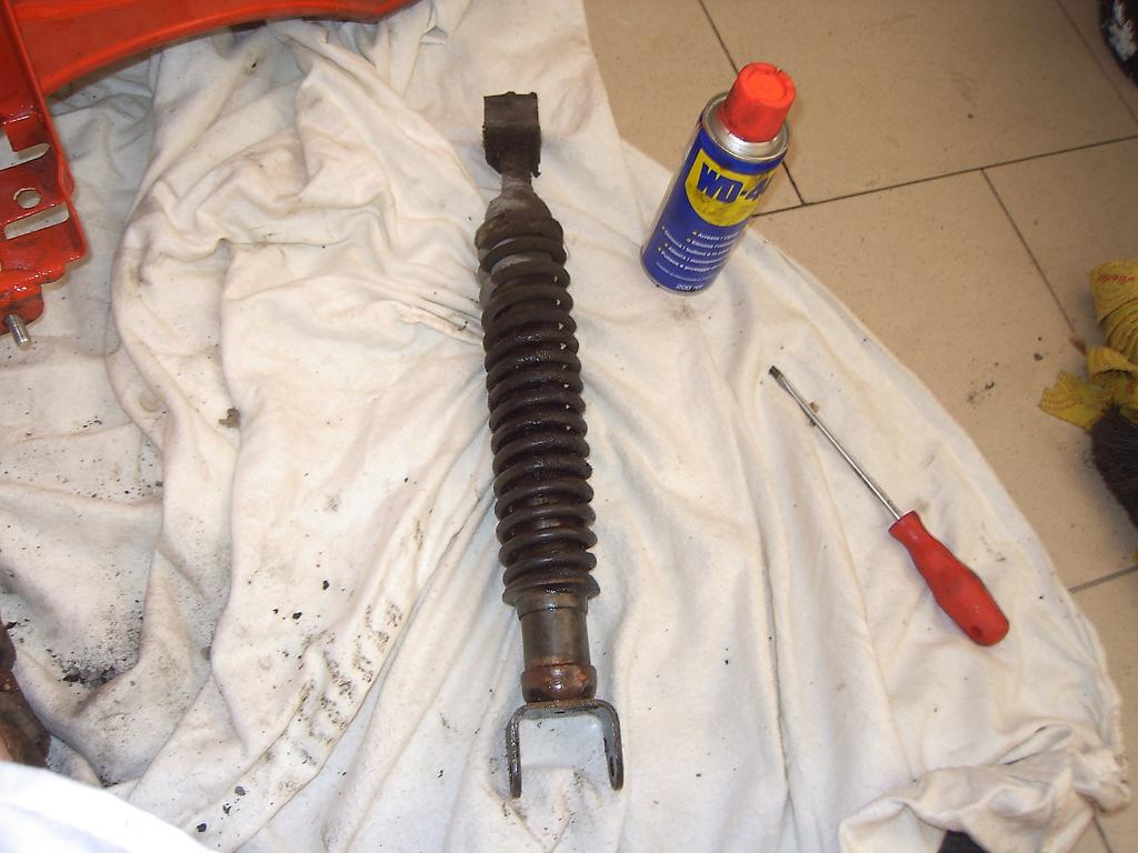

smontaggio ammo posteriore con chiave da 13
53,03 KB
98,33 KB

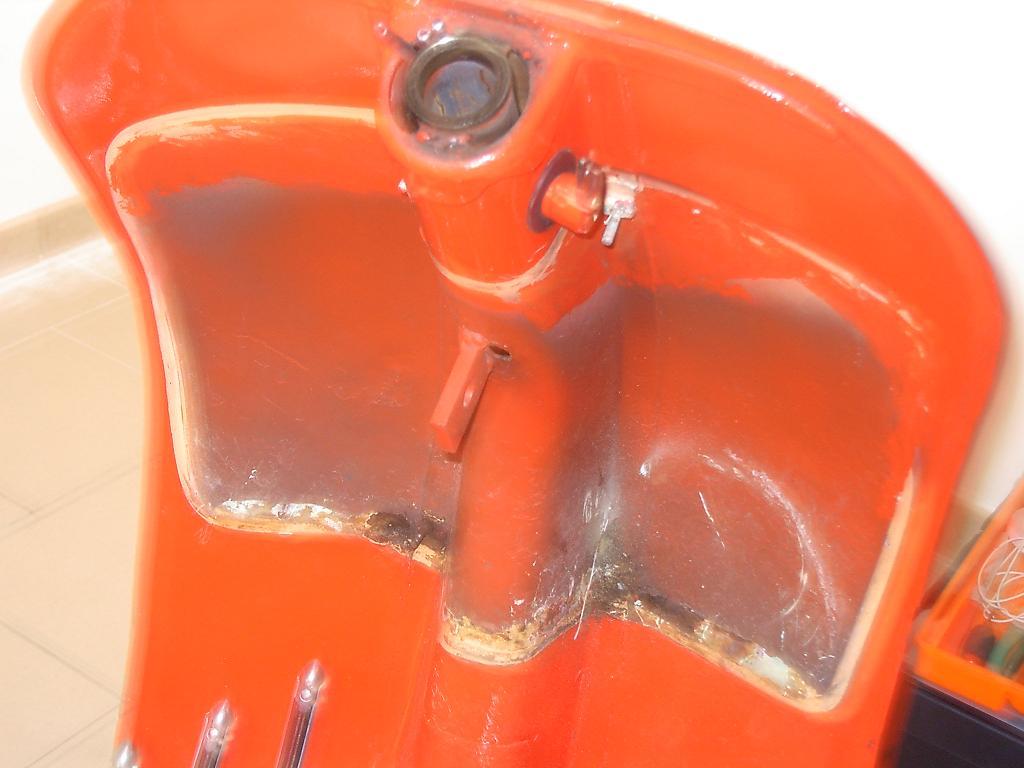

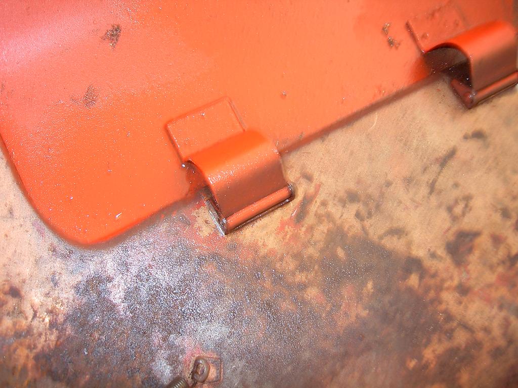

ne approfitto per mettere su qualche altra foto,rinforzo pedana da rivedere in entrambi i lati
126,02 KB
94,4 KB

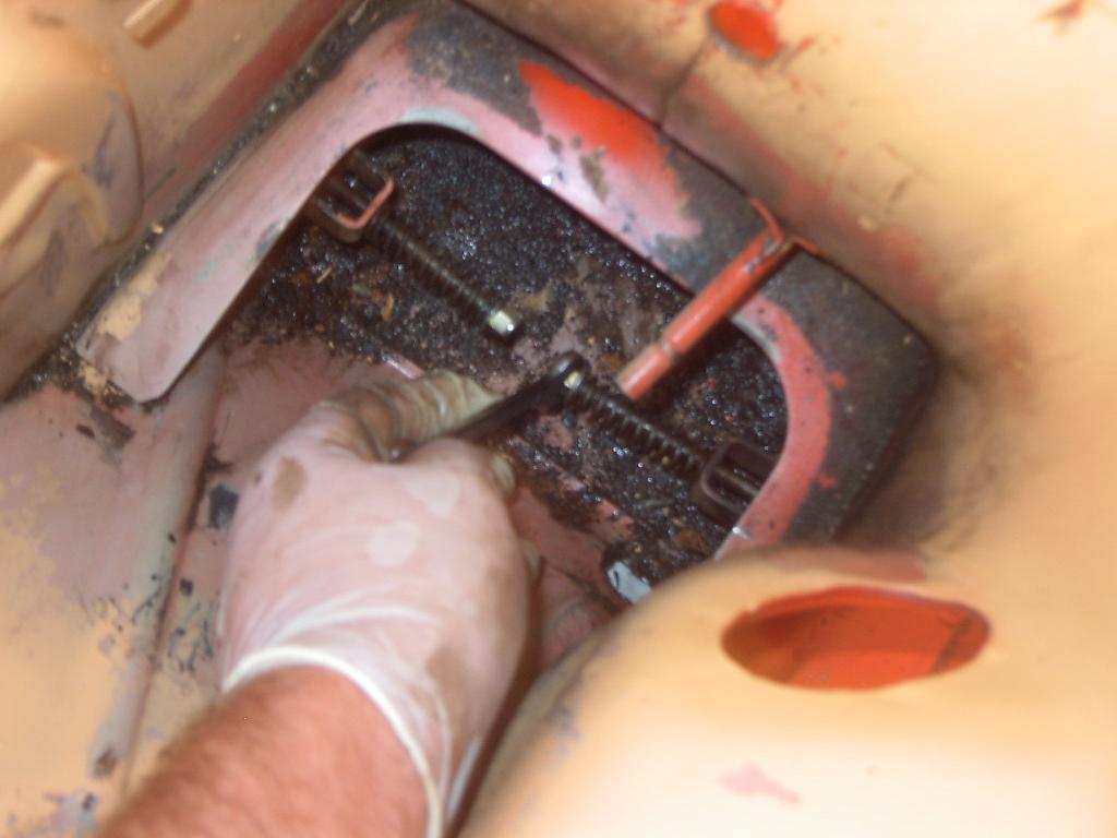

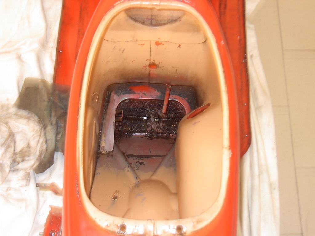

interno nasello e interno alloggio motore
51,45 KB
114,53 KB

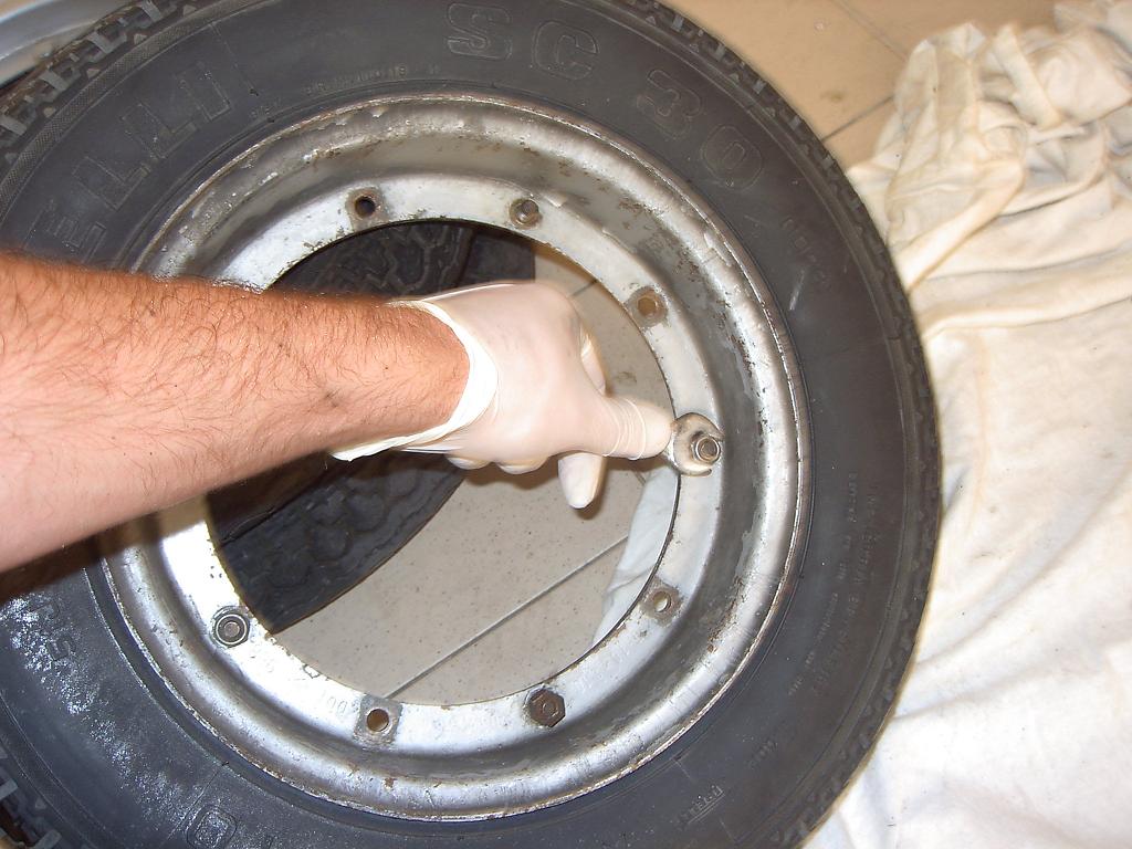

smontaggio gruppo ruota con chiave da 13
119,81 KB

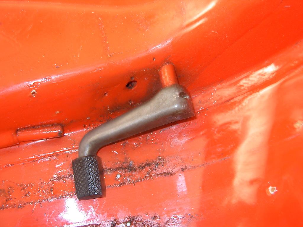

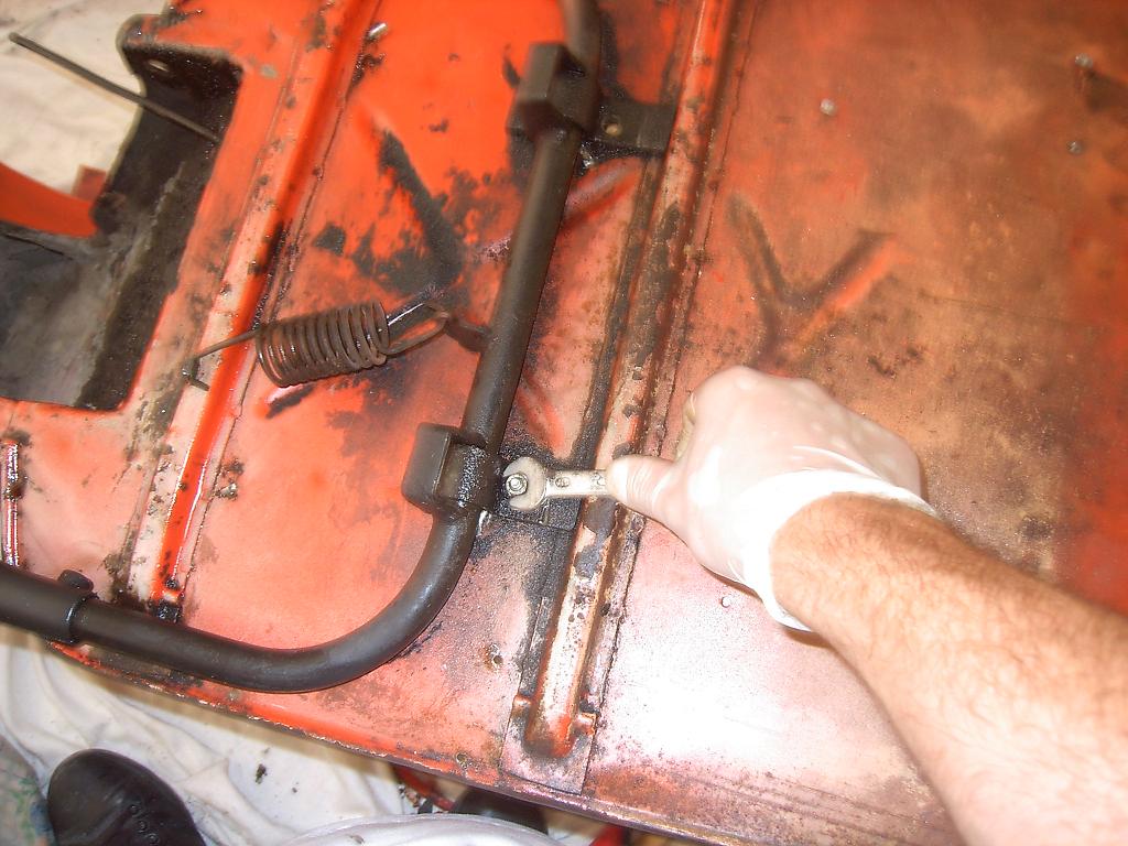

prima di passare al smontaggio forca e altro volevo chiedervi queste tre cosa
1)come devo smontare il pedale freno?ho notato che c'e' un ribattino che ho provato a togliere allo stesso modo come i ribattini delle liste pedana sia sotto che sopra ma niente,qualcuno puo' consilgiarmi come fare?

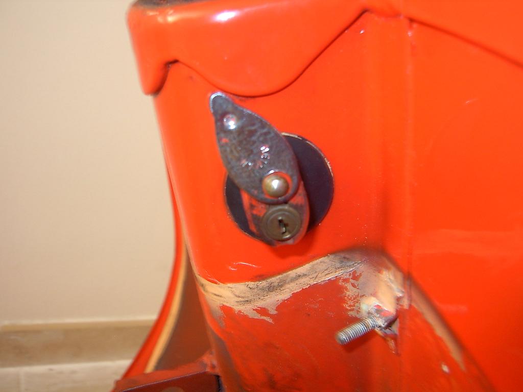

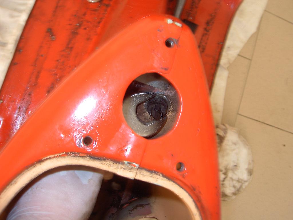

2)come devo togliere la serratura bloccasterzo?
57,06 KB

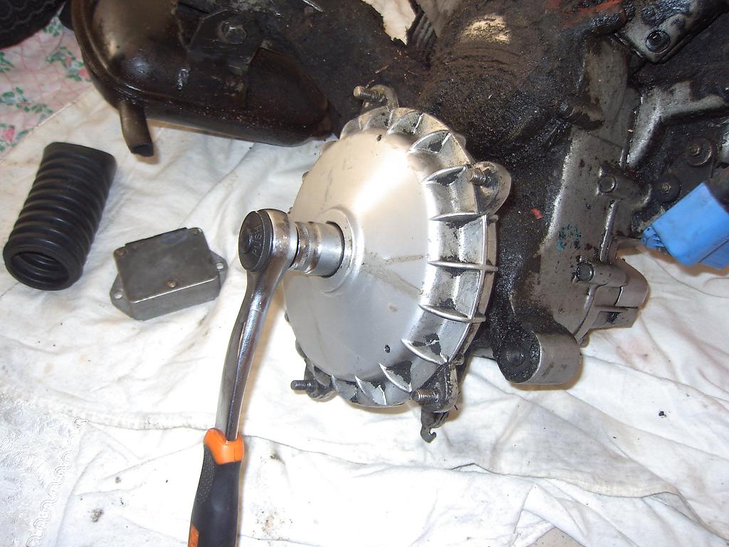

3)nonostante la ruota montata ho provato con la chiave con boccola da 24 ma proprio non sono riuscito a smontare il tamburo,qualcuno puo' consigliarmi come fare?
125,44 KB

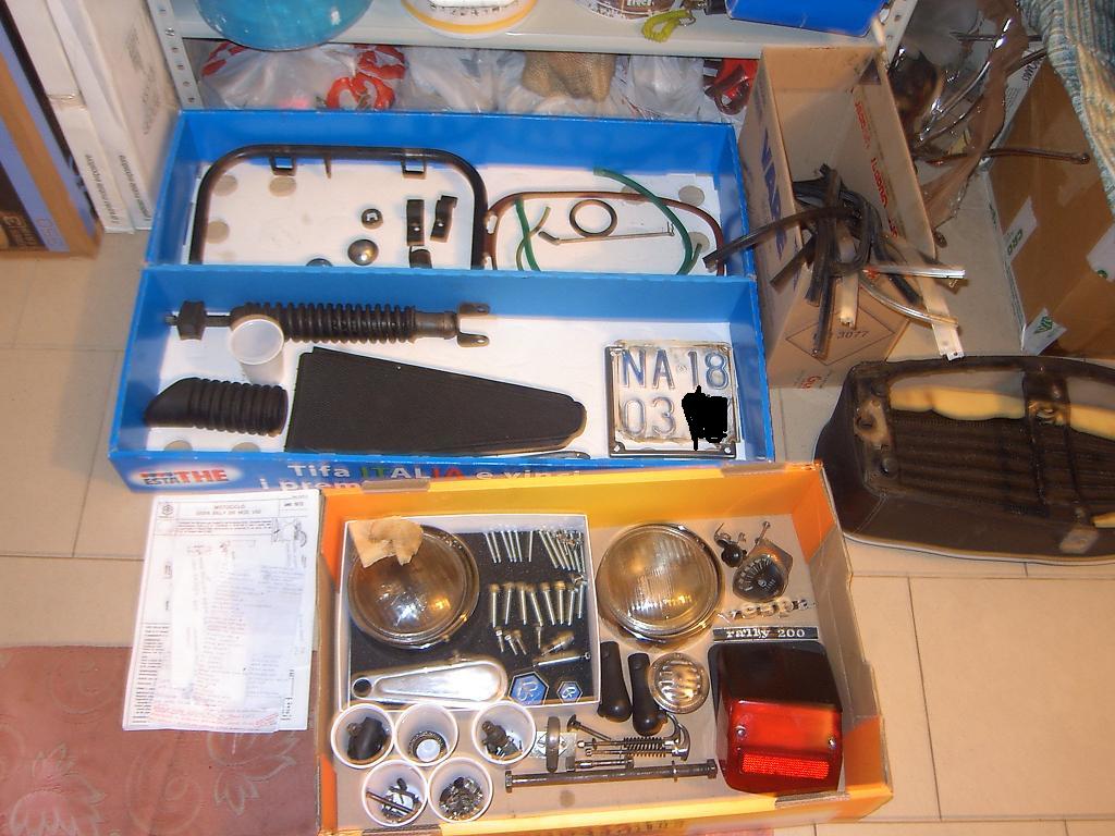

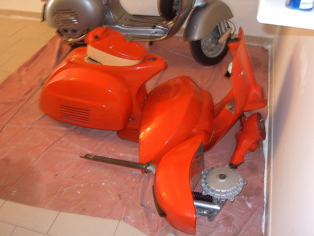

infine mettiamo tutto in ordine dopo aver dato una bella pulita in garage
133,23 KB
113,33 KB
92,41 KB

Se lo svitol non basta devi scaldare il dado esternamente con phon da carroziere o meglio a fiamma, vedrai che viene. Allunga la leva della chiave con un tubo, farai piu' forza. Altrimenti ci vuole una pistola pneumatica attaccata ad un buon compressore.
Inserito il - 04/07/2012 : 22:07:59  Mostra Profilo Invia a djgonz un Messaggio Privato
Per il dado del tamburo o lo sviti con la pistola, oppure prendi il T con la bussola da 24, metti una marcia e dai qualche bella martellata. Magari prima spruzza un po' di svitol.
Il pedale del freno lo togli spingendo il pernetto verso l'alto, non ' molto semplice.
Io non riperquoterei le martellate sull'albero motore, se si deve martellare meglio farlo in folle col tamburo ben bloccato, secondo me.

Visionario ha scritto:
Che c'entra l'albero motore?
Il tamburo è collegato all'asse del cambio. Se le martellate sono secche e ben date prima che il cambio se ne accorga il dado si è già svitato.

x dj e visionario:ho risolto portando il motore nell'officina del meccanico,utilizzando la pistola ad aria e' venuto via in un'attimo

infine per il pedale freno e la serratura bloccasterzo li faro' smontare prima di fare il restauro carrozzeria,purtroppo non sono bastati i miei tentativi

Per levare il bloccasterzo, devi levare la linguetta parapolvere, viene via inserendo un cacciavite fra lei e la sede una volta fatto ciò inserisci la chiave ruoti leggermente in senso antiorario e vien fuori da solo perche ha una molla...
