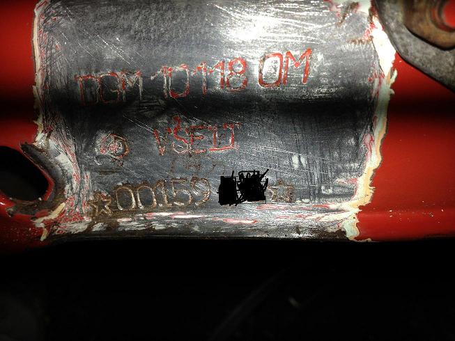

Richiesta foto dei numeri telaio in chiaro o per mail (paolo-catalani@alice.it), non sò... voglio vederli bene... per scrupolo diciamo.
il devio non e' suo anche perche' ha il pulsantino di massa laterale tipo 50n,l,r,special
il disegno sul vetro aprilia mi piace molto e faro' di tutto per recuperarlo,intanto aspetto che visionario mi dia la graffetta
infine per i caratteri delle punzonature telaio e' la prima cosa che ho visto,cmq per trafugare ogni dubbio posto qui la foto

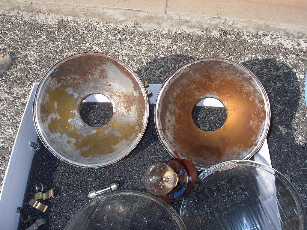

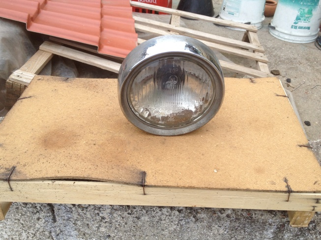

finalmente un mio amico mi ha regalato un faro completo e originale aprilia
147,85 KB
136,39 KB
37,79 KB

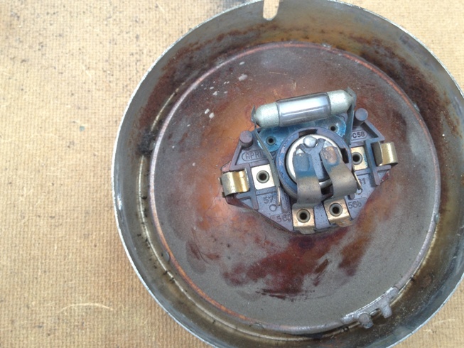

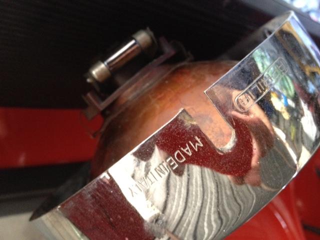

oggi mi sono dedicato a ripristinarli entrambi,pero' l'interno delle parabole erano rovinati così li ho carteggiati e puliti per bene
ora pero' vorrei capire che trattamento bisogna effettuare,ho sentito parlare di alluminatura pero' mi hanno detto che anche la cromatura va bene ha un'effetto simile e mantiene la capacita' riflettente,qualcuno si e' mai cimentato in qualcosa del genere? accetto consigli
infine la cornice originale in ottone ha una piccola malformazione che non ho riuscito a ripristinare,cmq a parte questo dove servirebbe la mano di uno esperto sarei tentato di farla cromare pero' come dovrei togliere la cromatura vecchia?
avevo pensato allo sverniciatore chimico,andrebbe bene?
qui la foto delle parabole appena pulite
243,91 KB
FAQ:gs 150 vs5
Inserito il - 21/06/2012 : 22:33:17  Mostra Profilo  Visita l'Homepage di poeta  Clicca per vedere l'indirizzo MSN di poeta Invia a poeta un Messaggio Privato
Io le faccio cromare... e vanno benone....
il vetro và incollato con silicone bianco acrilico (quello opaco) a replicare la origianle guarnizione... ma và saputo fare, confido nelle tua bravura.
Numeri OK.
Il fanale Aprilia, non sò, mi ha sempre puzzato di ricambio... ma forse sono solo fissato per i SIEM.
benissimo
poi per la cornice ho appena sentito il mio amico che si serve da simonegsx,quindi solo questo rimando a quando si fara' il restauro carrozzeria per evitare brutte sorprese
grazie!

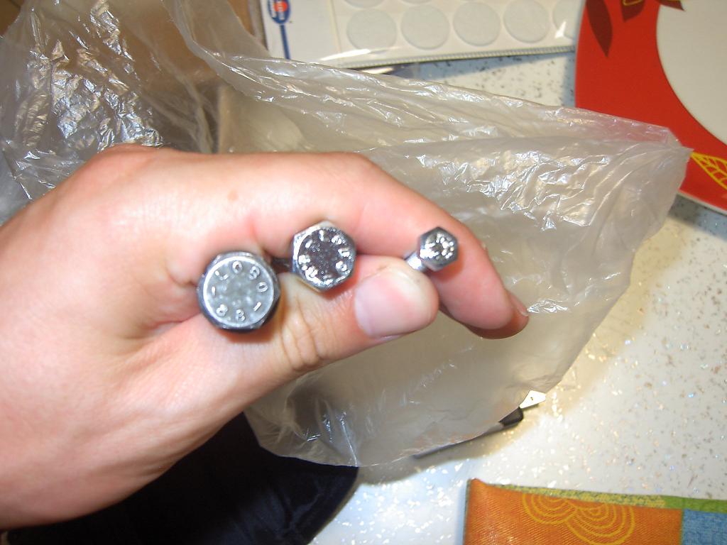

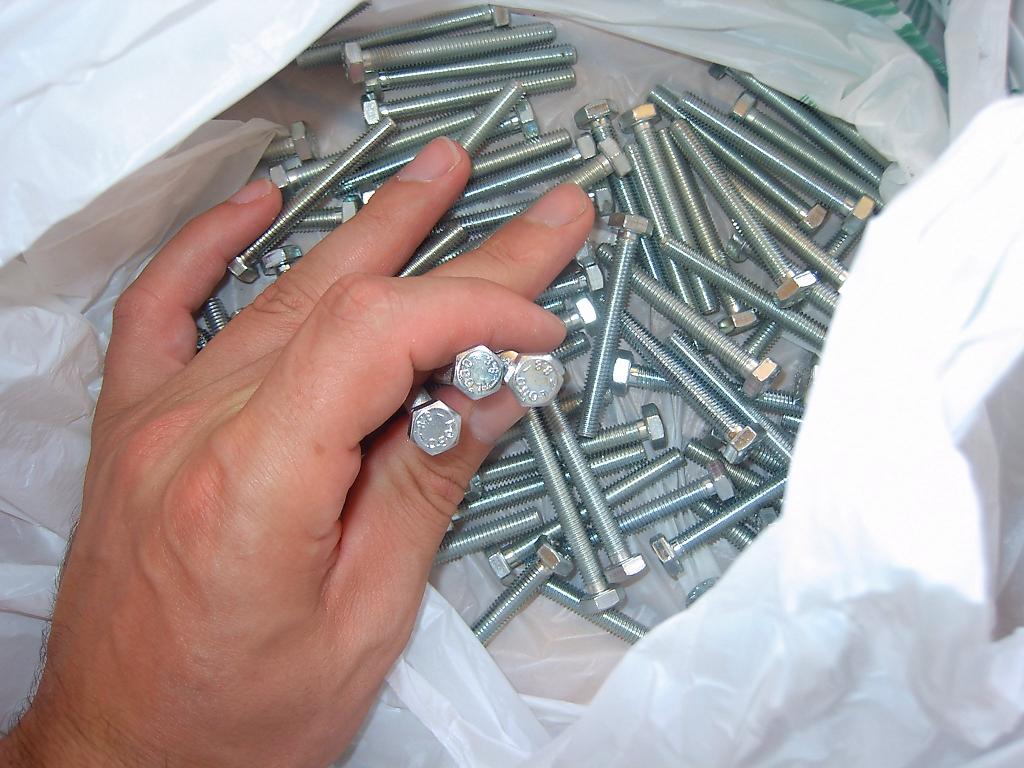

inoltre ho reperito bulloni lobo m5,m6 ed m8 avendo anche l'm9 che fissa l'ammo posteriore mi servirebbero solo 5 m7,se qualcuno ne ha mi faccia sapere ci adoperiamo per uno scambio
92,76 KB
120,1 KB
92,34 KB
infine vi comunico che Martedì inizio a smontarla da solo poi se il gioco si fa duro ho gia' un amico pronto a darmi una mano,vi terro' aggiornati.per oggi e' tutto ciao!

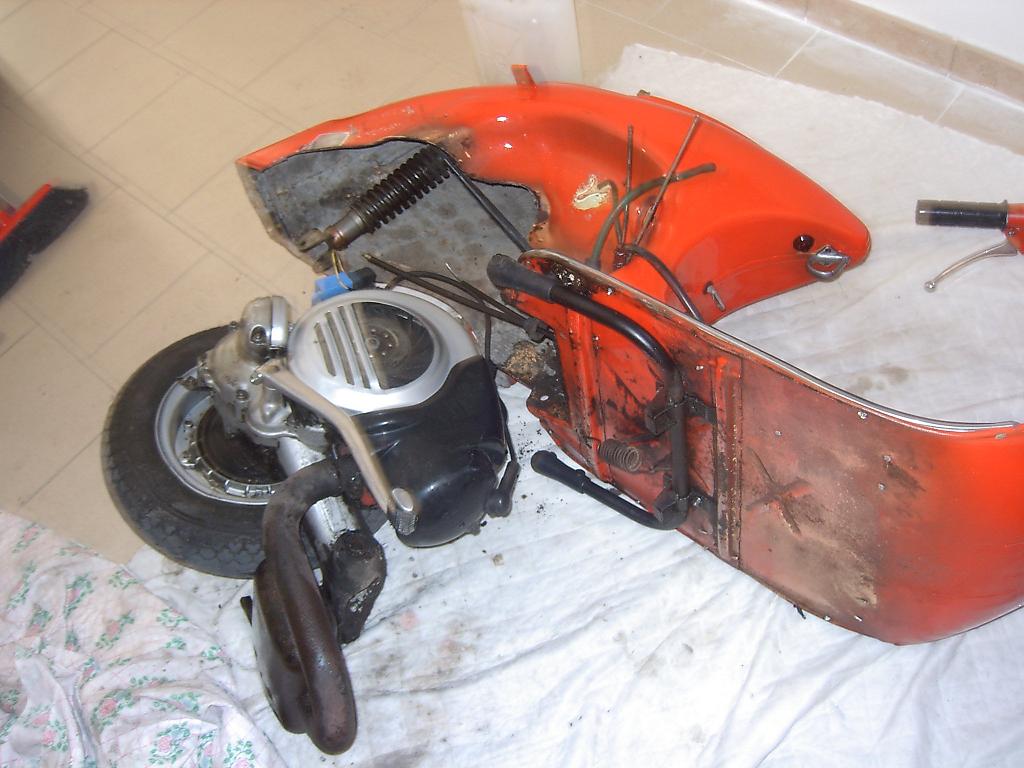

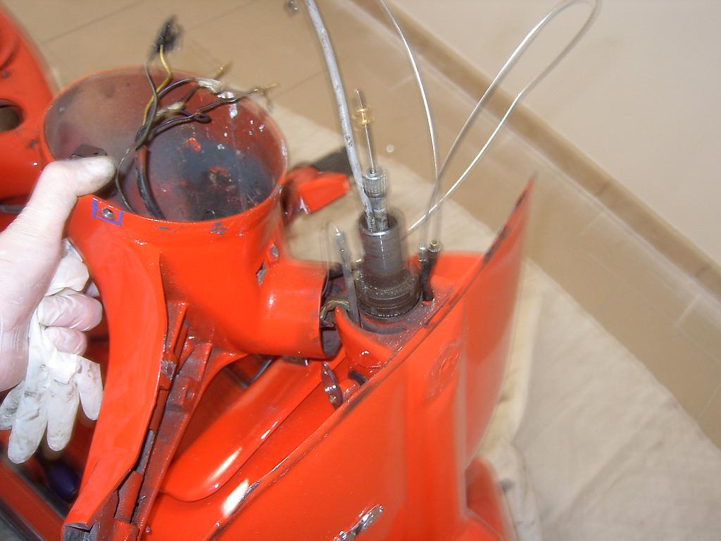

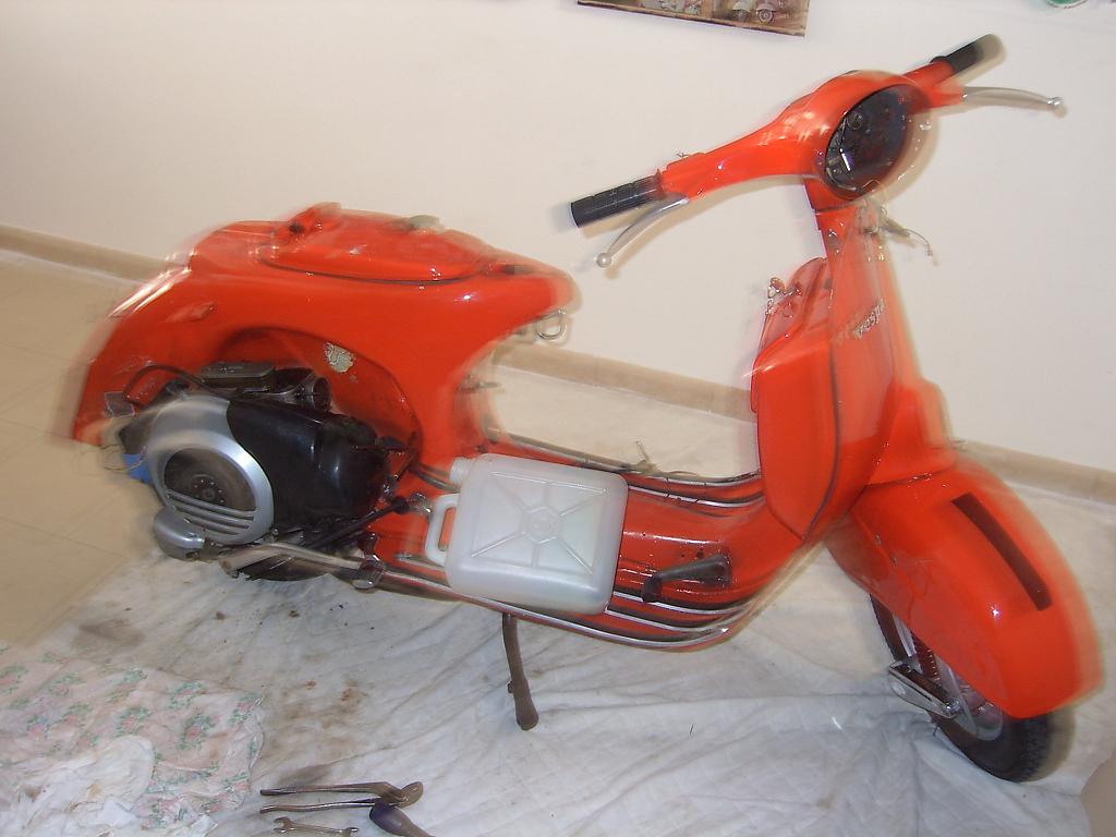

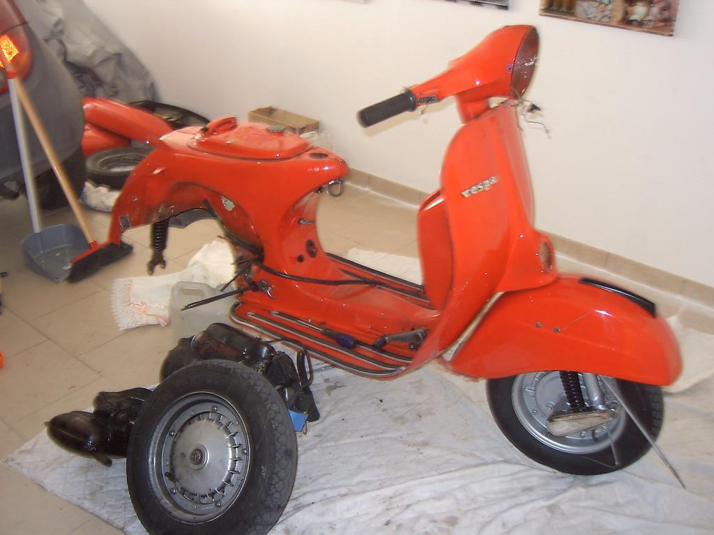

non ho resistito alla tentazione così oggi mi sono recato in garage per iniare a smontarla

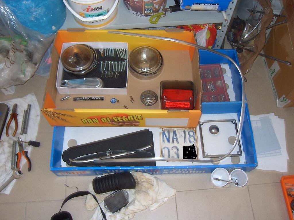

smontate sella,sacche ruota di scorta,stop,targa,scritte e scudetti
84,31 KB
sfilati cavo freno post.,cavi cambio,cavo frizione,cavo gas,cavo aria,tubo benza e tubo olio,smontato ammo post nella parte bassa con chiave da 14 e quello che fissa al motore con chiave da 22
104,68 KB

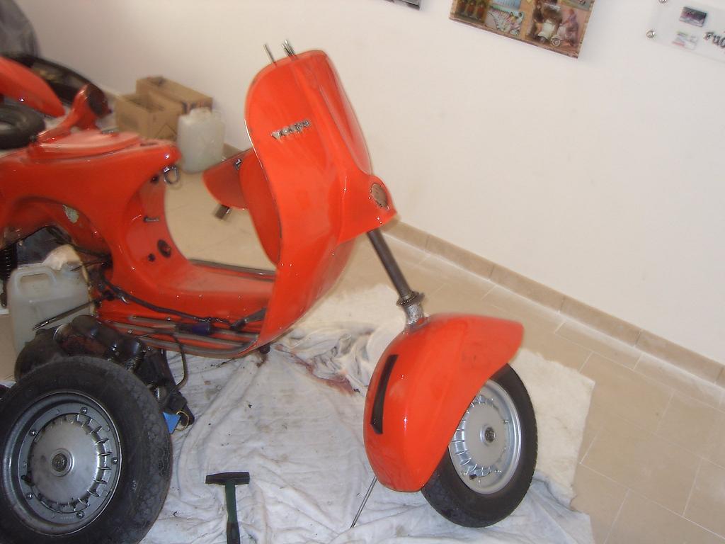

posizionata per smontare il manubrio con tutte le sue parti e per sfilare la forcella
92,73 KB

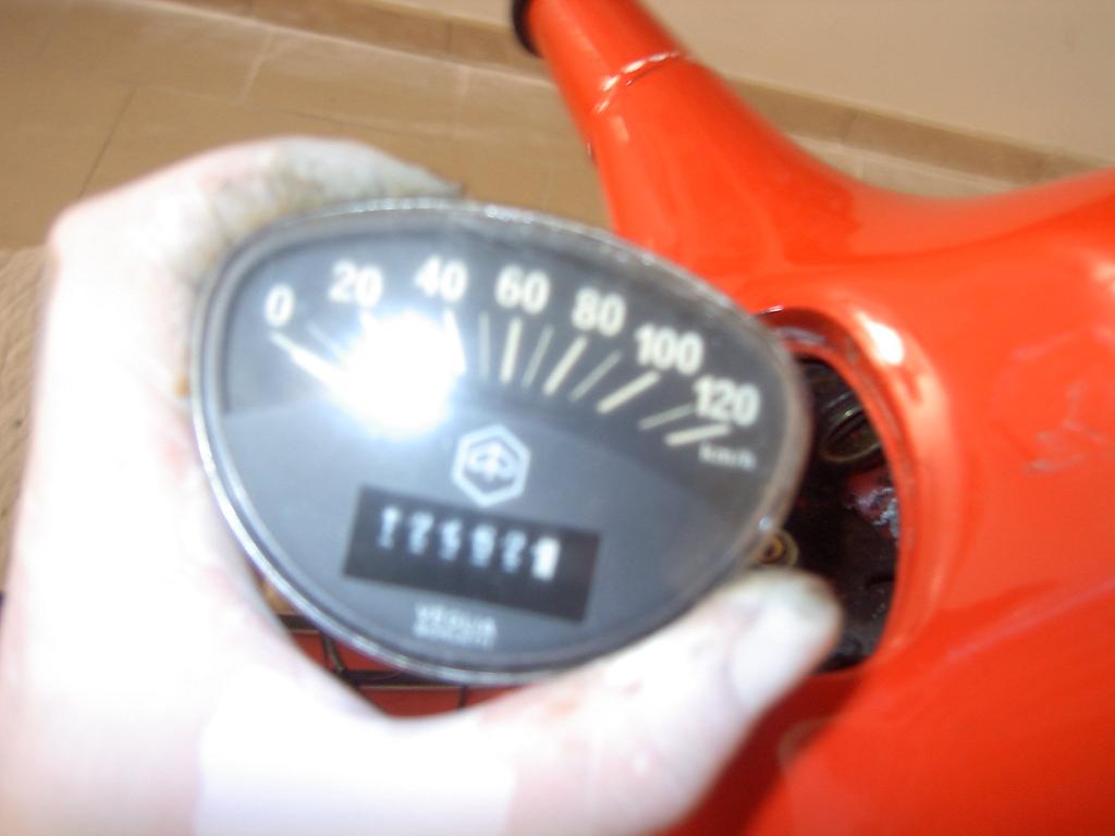

smontaggio leve,spia luci e contakm a dopo pensero' al manicootto e alle manopole
56,15 KB
ghiere forcella
83,42 KB
svitate con martello e un cacciavite a taglio vecchio ecco la forcella che viene via
79,77 KB
sistemiamo un po e domani continuero' inserendo foto piu' dettagliate,per ora e' tutto
122,58 KB
