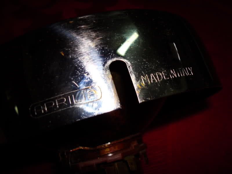

x visionario:sono interessato al portalampada aprilia se lo dai via fammi sapere in mp,la ghiera o cornice originale che ho visto e' come questa e mi auguro che la tua sia così

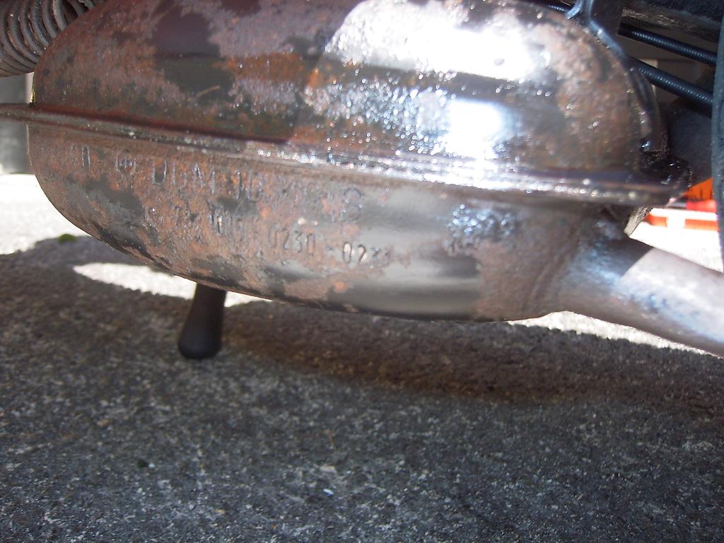

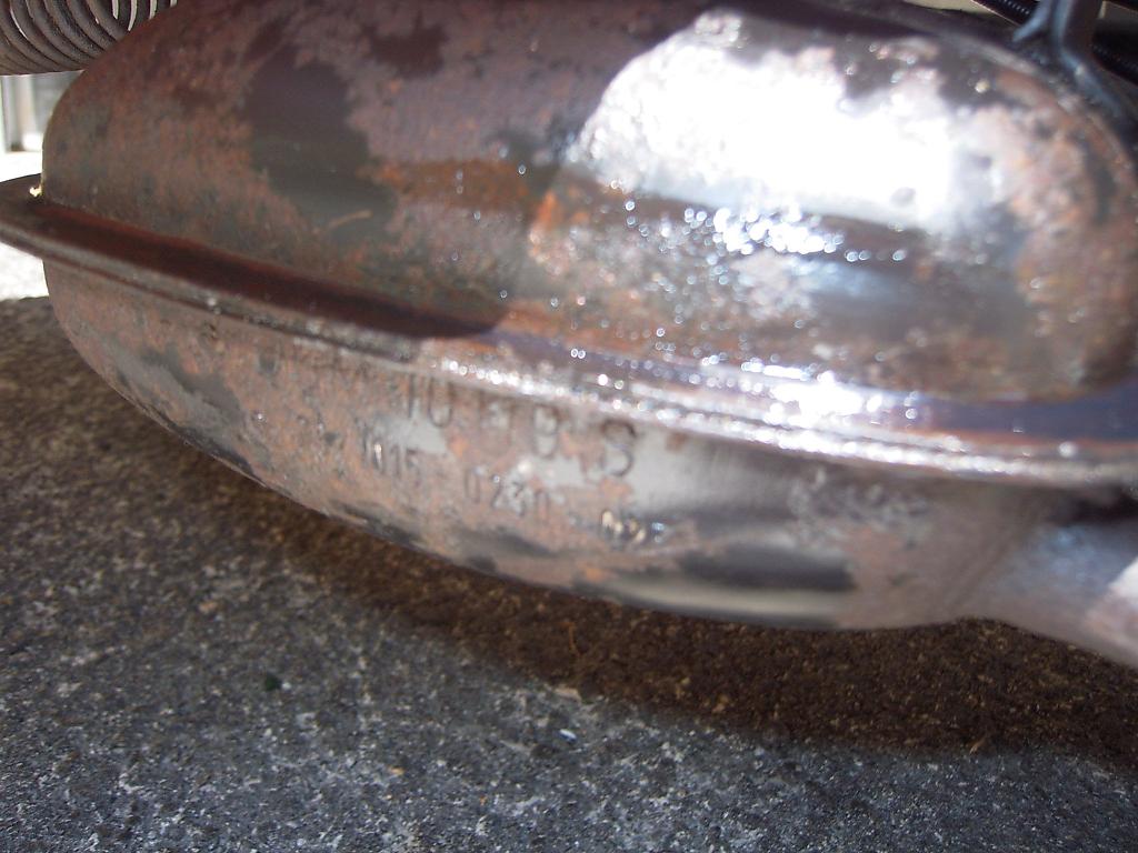

ne approfitto per un'altra info,il motore ha la marma originale con la sua sigla,volevo sapere se l'attacco del px 150 e della rally 200 sono uguali,insomma se potrei tenere la marma per poi metterla sul motore femsa-mix
107,86 KB
121,17 KB

La ghiera allora nemmeno la mia è originale, non ha quella scritta. Su "subito" tempo fa avevo visto uno in sicilia che le vendeva fondi di magazzino le ghiere Aprilia. Per il portalampade ti faccio sapere, dammi un po' di tempo.

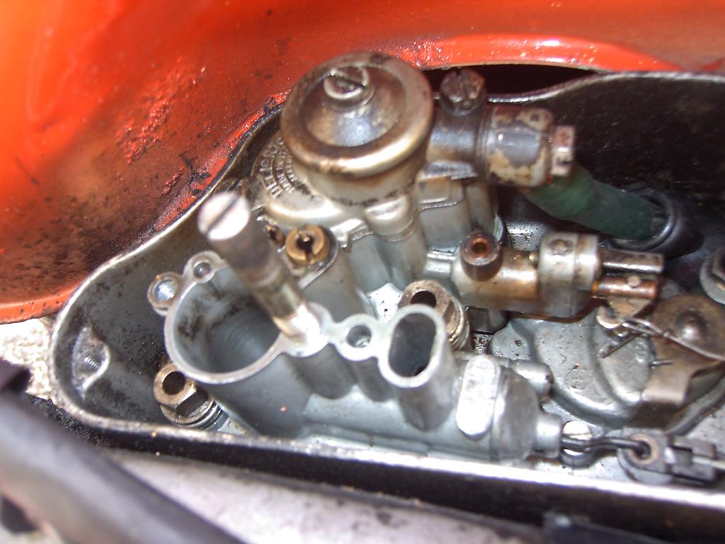

Non credo tu possa mettere marmitte del 150 sul 200, hanno attacchi e misure diverse, sono compatibili solo con le 125.
Saluto.

i fori della ghiera fanale passo 5...saldi fori e rifiletti.

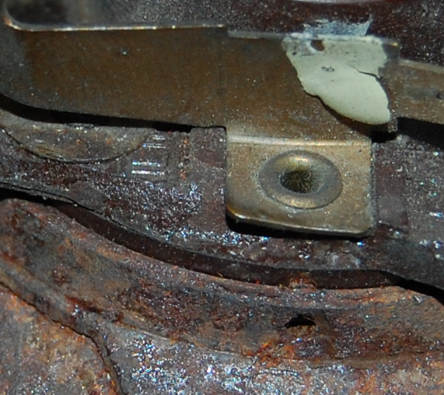

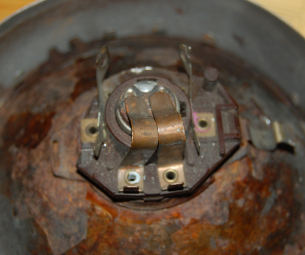

Ti posto foto, purtroppo è rotto a sinistra, manca l'aggancio alla parabola. Si nota la scritta aprilia troncata a metà a causa del pezzo mancante, mi pare che quello nero la abbia pure.
168,98 KB
276,67 KB
Ad ogni modo anche se è una copia pare ben fatta, e vista la rarità forse è il caso di comprarla...il mio purtroppo è rotto, altrimenti te lo avrei dato.

oltre alla cornice e al portalampada aprilia mi servirebbe anche una graffetta che parte dalla parabola per fissare il portalampada,purtroppo non so dove reperirla

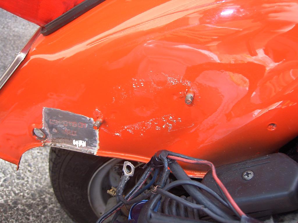

visto che ho qualche altra curiosita'da svelare volevo sapere se questo due bulloni che da dietro fermano un supportino in metallo sono stati adattati o in origine c'erano per fissare la centralina esterna femsatronic

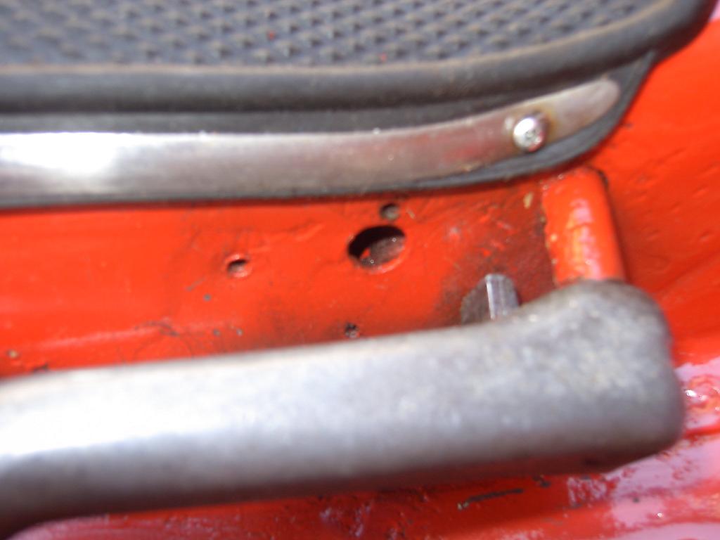

in piu' tolto l'interruttore stop ho visto che oltre al foro del cavo ce ne sono altri 3 per fissarlo,non dovrebbero essere 2?

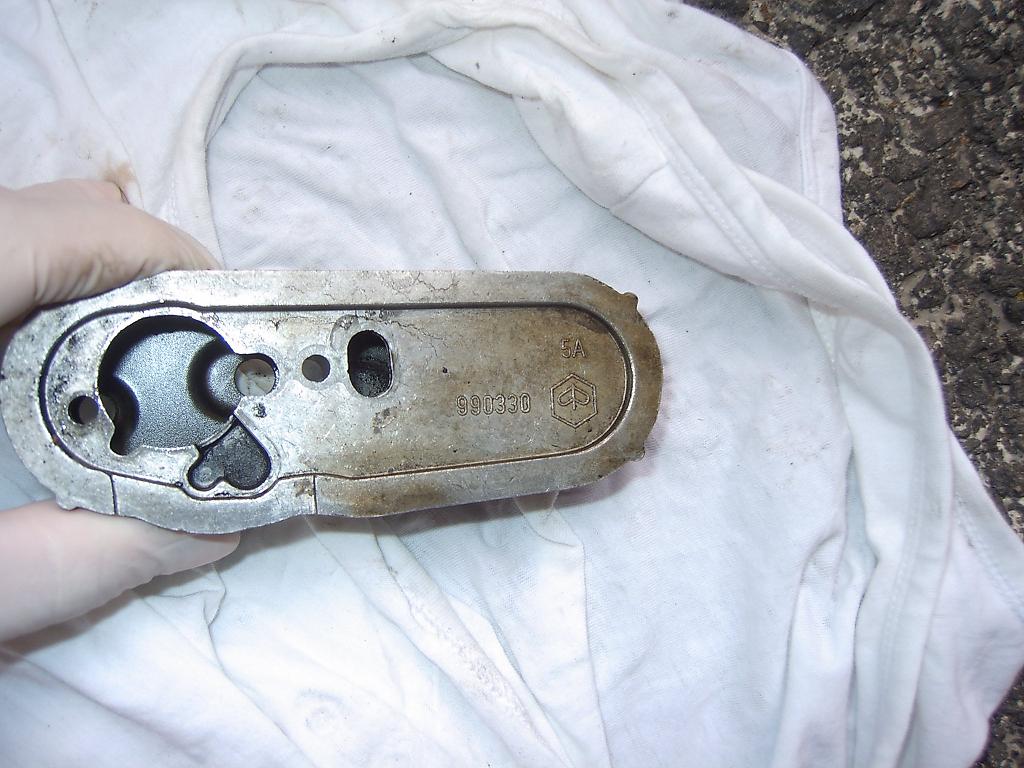

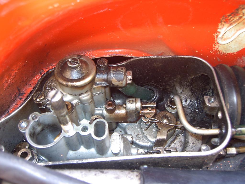

poi ho aperto la scatola depuratore e ho tolto il filtro,siccome non sono ferrato sulla meccanica mi date conferma che e' tutto per px 150 e non rally 200?
131,07 KB
107,47 KB
118,87 KB
