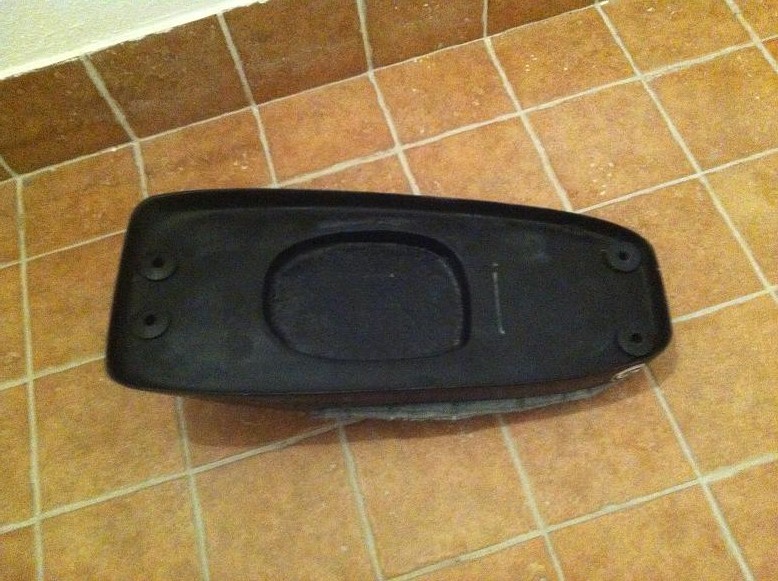

Per la sella considera di fare un incavo in corrispondenza del tappo del serbatoio !!! Se vuoi ti faccio una foto di come e realizzata la mia in vtr

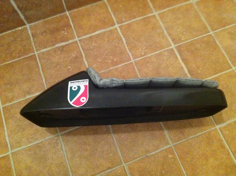

Inserito il - 07/01/2013 : 21:25:06  Mostra Profilo Invia a 88roberto un Messaggio Privato
ecco come promesso le foto della mia sella in vtr specifica per pk... usandola in città ho notato che non è poi così scomoda come avevo immaginato. per la tua ti consiglio di adottare una cerniera tipo la sella normale visto che la mia purtroppo e fissata su 4 perni

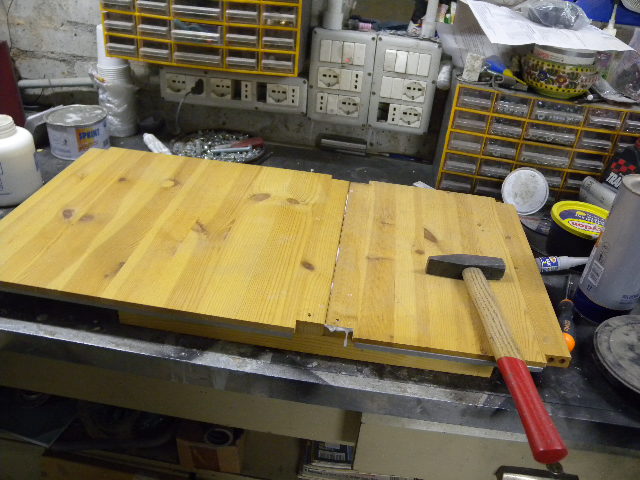

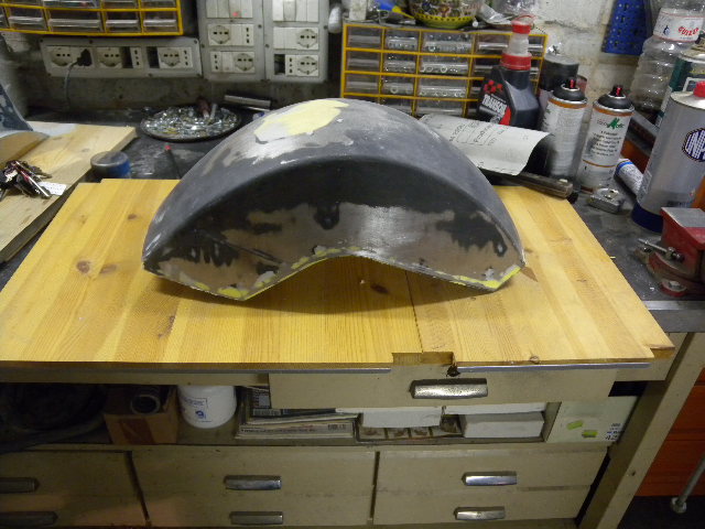

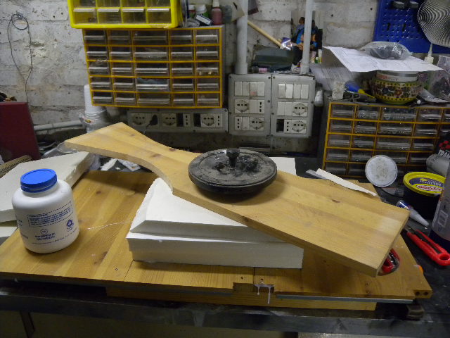

Inserito il - 13/01/2013 : 18:23:29  Mostra Profilo Invia a cesare1968 un Messaggio Privato

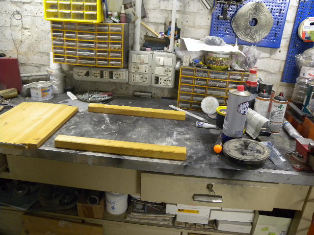

109,19 KB
prepariamo la base per lo stampo del parafango.
111,89 KB
un po di materiale ricavato da scaffali ikea.

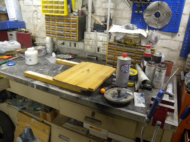

110,86 KB
base finita incollata e inchiodata.
112,01 KB
prova direi che c'è posto in abbondanza.

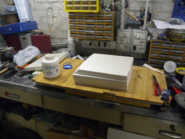

112,92 KB
incollaggio di pannelli di poliuretano espanso materiale di basso costo e facilemente lavorabile per seguire le linee del parafango.
110,19 KB
facciamo essicare tutto con qualche pesetto sopra fino a domani o cmq fino ad asciugatura avvenuta.
questo è quanto per il momento.

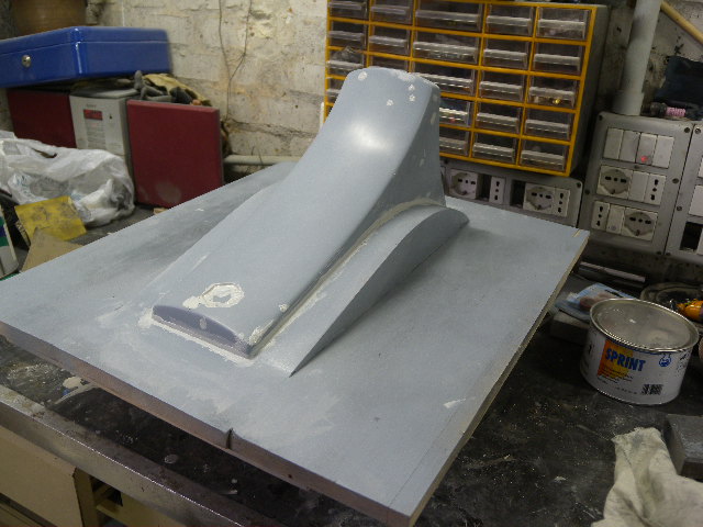

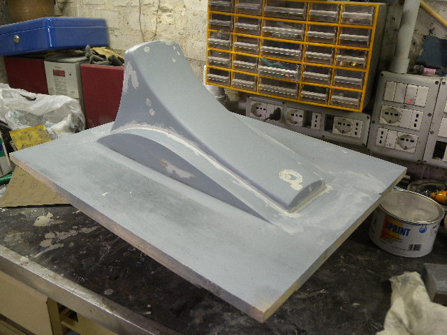

Inserito il - 17/02/2013 : 15:49:03  Mostra Profilo Invia a cesare1968 un Messaggio Privato

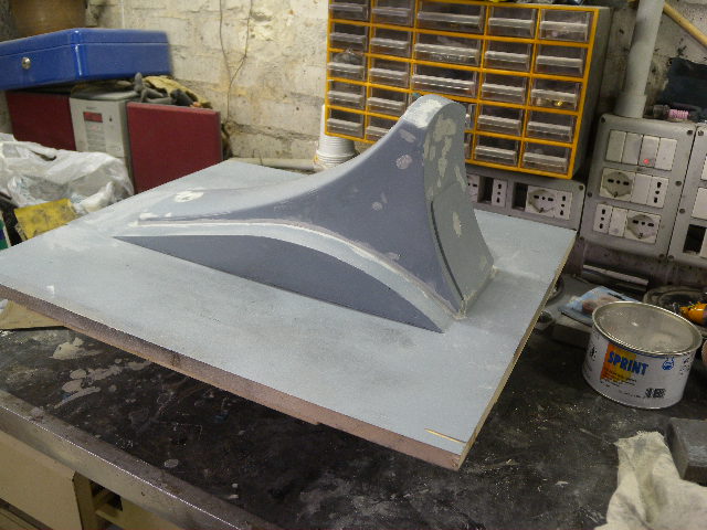

110,87 KB
111,2 KB
113,59 KB
qua a rilento ma si procede sto stuccando le imperfezioni con un penellino sto provando cosi per togliere tutto e cercare di rendere la superfice piu liscia possibile è cmq una bega infinita ma andiamo avanti.

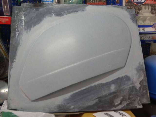

Inserito il - 02/04/2013 : 19:52:29  Mostra Profilo Invia a cesare1968 un Messaggio Privato
109,85 KB
ecco la matrice pronta per essere verniciata
