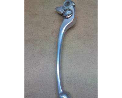

lo so che non si regola, appunto sto cercando una regolabile.. perchè la leva ha pochissima escursione e mi risulta troppo lontana per una frenata comoda, quindi ho trovo una leva di quelle piegate tipo queste
5,74 KB
ma non è facile da trovare....oppure vorrei metterne una tipo questa che è della kavasaki in questo caso..
8,74 KB
ma non so se ci monta sulla pompa grimeca/piaggio..

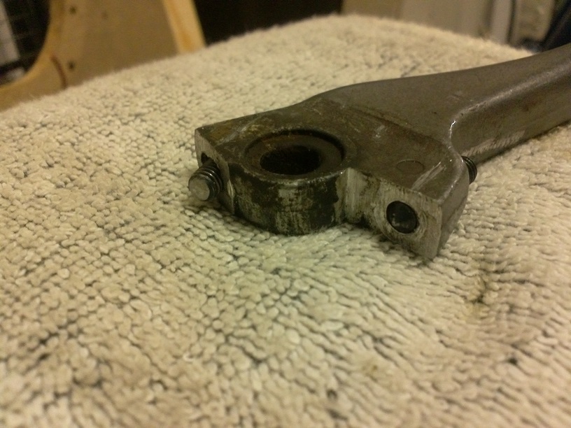

OK amici come di norma io non mollo quando mi metto una cosa in testa, e quindi ho raggiunto il mio scopo cioè quello di avvicinare la leva del freno a disco in modo da poter frenare più facilmente usando solo 2 dita come si usa fare per le motociclette..
il lavoro è stato molto semplice alla fine.. prendendo spunto dai suggerimenti fra2 e et3125 che ringrazio, un pò rivisti e corretti, ho modificato la mia leva inserendo un grano come registro di battuta.. ecco alcune foto..
164,93 KB
questo è il primo test che ho fatto su una leva rotta.. giusto per capire il dafarsi...

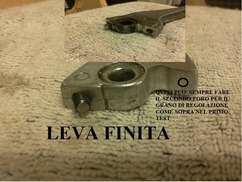

188,7 KB

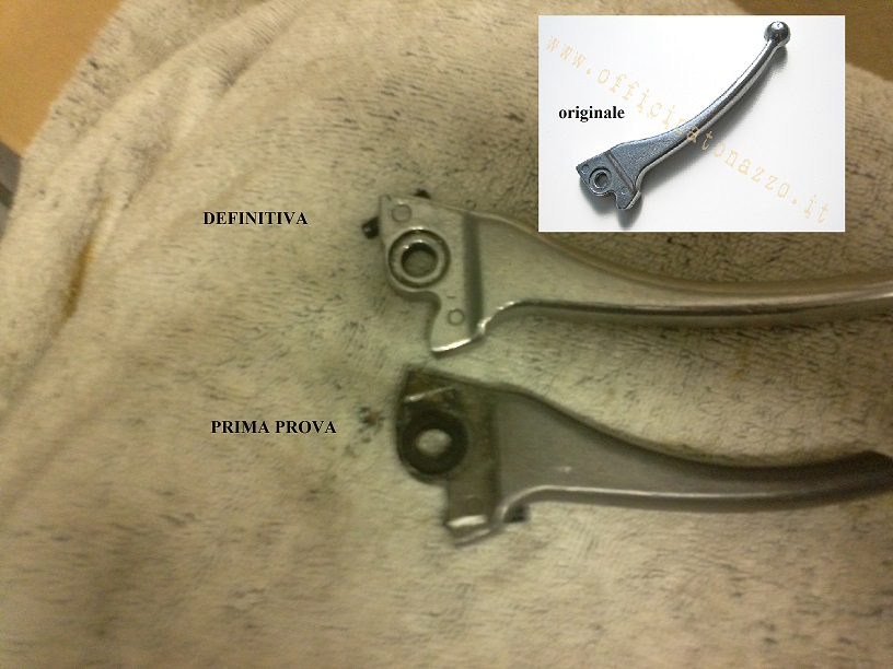

questa è quella definitiva praticamente ho limato e rimodellato la parte che va in battuta sul pistone della pompa fino a portarla alla misura che mi andava bene, si fa sempre in tempo a forare eventualmente e mettere anche li il grano M5, mentre dal lato in battuta sul sensore dello stop l'ho lasciata come stava e ho forato e filettato e ho inserito il grano M5 che va a battere sul pulsate di sello stop..
qui si vedono le differenza tra l'originale il primo teste e la definitiva..

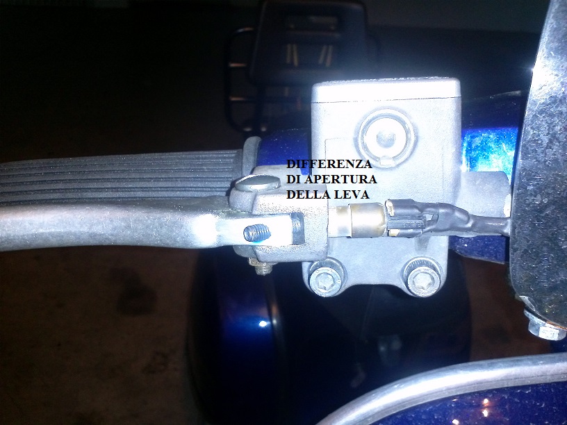

qui si vede di quanto resta aperta rispetto alla posizione di origine.. vista di fronte
158,07 KB

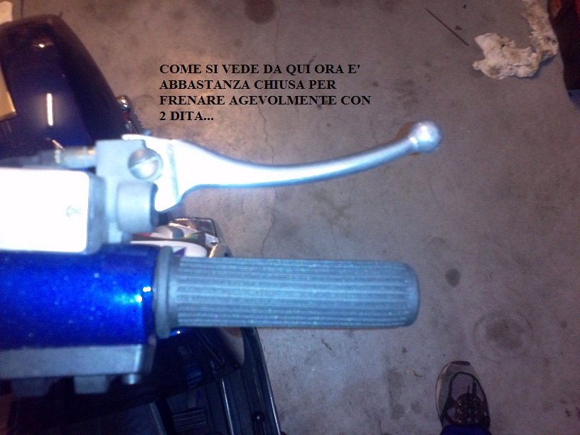

e qui vista dall'alto..
142,6 KB
