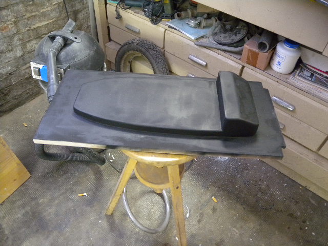

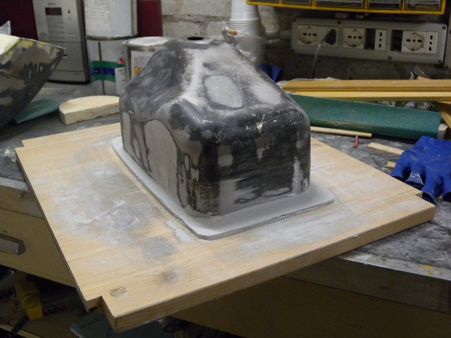

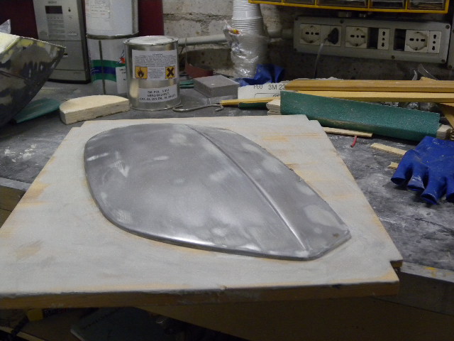

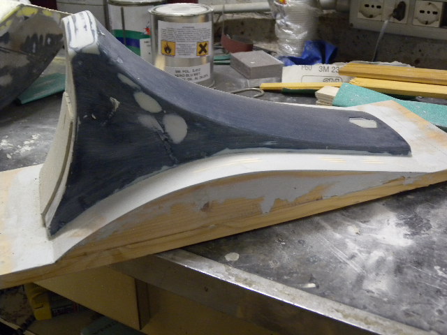

ecco le novita' che sto preparando una serie di calchi per poi fare lo stampo per la mia vespa!
 111,8 KB
il serbatoio.
 110 KB
il fianchetto dx.
 110,6 KB
il fianchetto sx.
 113,03 KB
la sella anche se non sono convinto della forma ma vedro' in seguito.
 107,78 KB
il nasello.
 111,51 KB
e infine il coprimanubrio.
mancano ancora il parafango anteriore che presto faro' gradirei vostri commenti e consigli per cercare di avere spunti per un lavoro migliore. ciao a tutti a presto |

| Davvero forte!!! Complimenti!! I calchi con cosa li fai? |

Gli stampi verranno fatti con un materiale che si chiama gel coat! Per quello che riguarda fare tutto il telaio sarebbe troppo x le mie capacità essendo strutturale e portante il telaio fatto in materiale composito senza fare dei calcoli e rischioso sempre che non la si usi per fare la mostra e poi tenete conto che lavoro in cantina! |

| Cosa non ti convince della forma del sellino? Io la farei più arrotondata |
cesare1968
Regione: Emilia Romagna
Prov.: Bologna
Città: crespellano
1008 Messaggi |
Inserito il - 20/12/2012 : 18:18:25
ma nn mi convincono le misure del codino l'ho fatta squadrata in stile pk avendo lei gia forme molto spigolose |

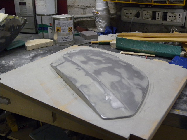

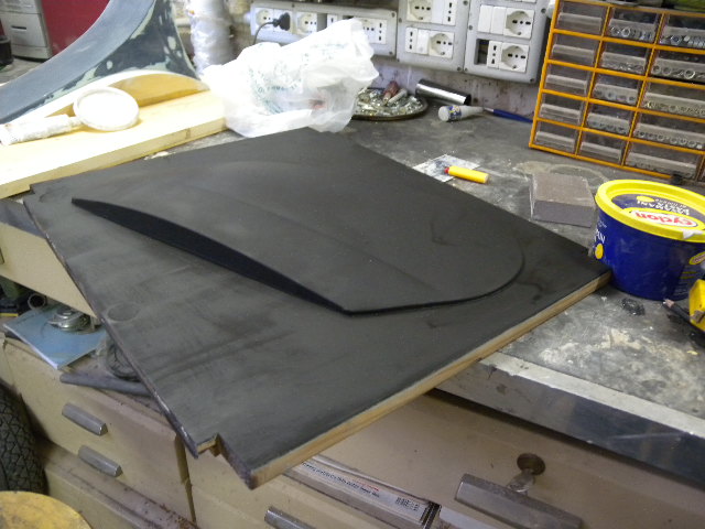

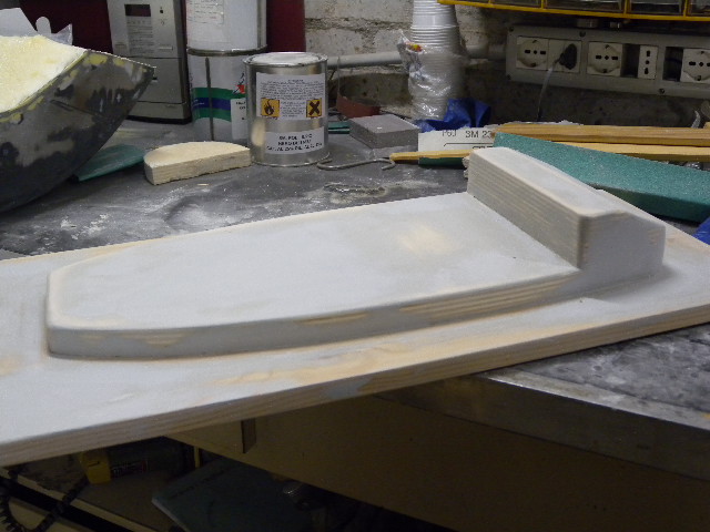

Inserito il - 03/01/2013 : 12:17:04
 109,9 KB
 112,21 KB
eccoci qua prima mano di primer |
cesare lelli |
88roberto
Città: Cagliari
96 Messaggi |
Inserito il - 03/01/2013 : 19:56:37
| Vedo che procedi!!! Da quelle parti farai il negativo in gel coat per poi riempirli con i fogli di carbonio? Balordo il gel coat l ho usato per la barca e ti consiglio di darlo a spruzzo!!! |
JOIN THE REVOLUTION |
cesare1968
Prov.: Bologna
Città: crespellano
1008 Messaggi |
Inserito il - 04/01/2013 : 12:31:29
| si questi sono per fare il negativo come prima cosa finiti gli stampi faccio la prova con del tessuto di vetro piu economico, per il gel coat io lo do a rullo ci vorrebbe una pistola con uggello di 4.5-5 mm che nn ho! |

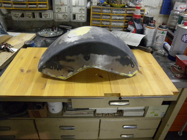

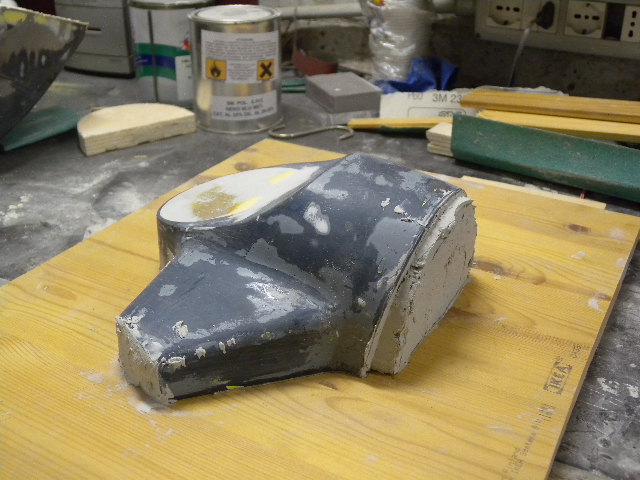

Inserito il - 06/01/2013 : 17:36:28
 112,01 KB
bene passate le feste si rinizia con un nuovo lavoro la realizzazione dello stampo positivo del parafango! P.S. socci nn si finisce piu'!!!!!!!!!!!!!!!!!     |
