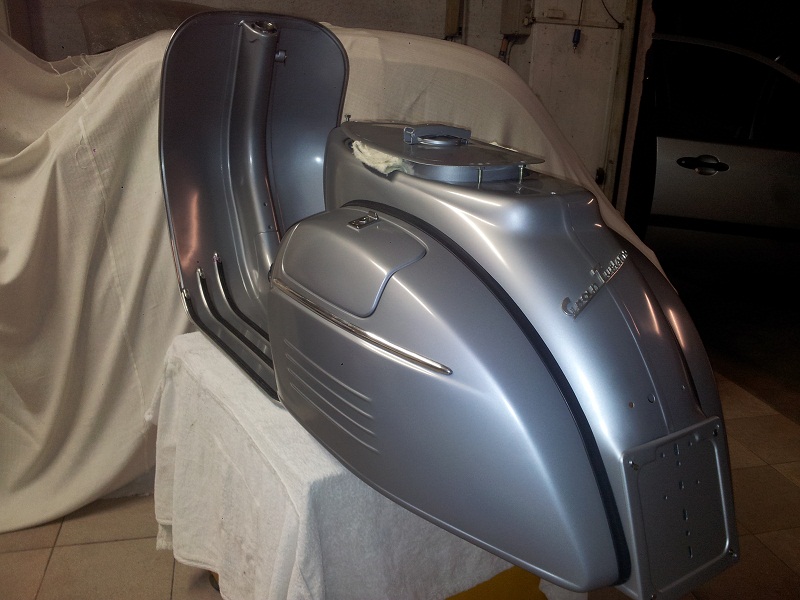

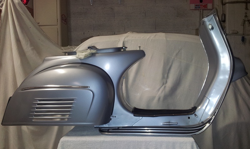

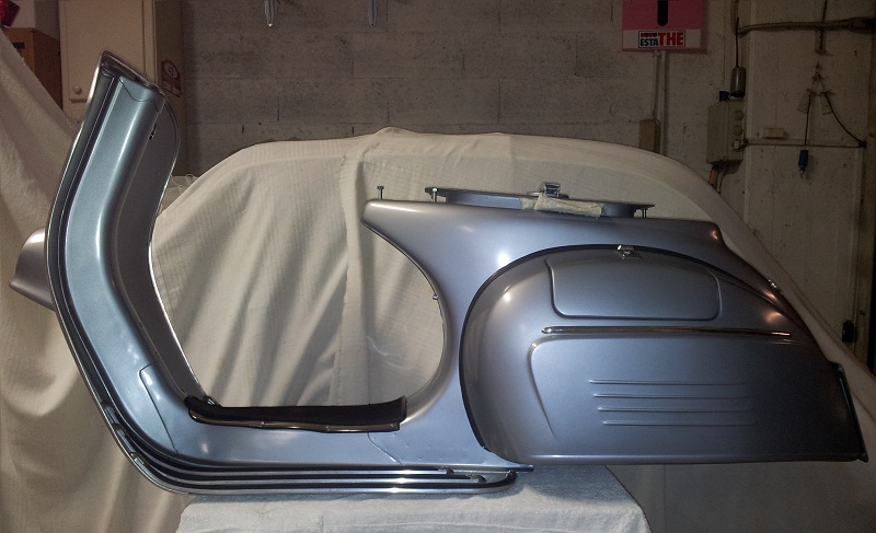

drago9346 ha scritto:
É straordinario,
solitamente il trasparente, se dato con poca logica, tende ad infossare le giunture dei lamierati,
in questa invece si notano benissimo, il risultato é davvero bello.
Compliments!
Vi ringrazio dei complimenti.
Quello che dici però non è esatto.
La credenza che le verniciature doppio strato(intese con base opaca +trasparente)coprano tutte le magagne è falsa.
Non è la base opaca o il trasparente a coprire le magagne ,o a stondare gli spigoli dei lamierati o le forme degli stampati,ma è la preparazione sotto,quindi stucco fondi ultra riempitivi e ogni sorta di
porcheria viene data sotto.
In realtà una verniciatura metallizzata,soprattutto un argento chiaro,
le magagne le evidenzia,in quanto la base opaca fa pochissimi micron di spessore e non attappa nulla.SE c'è un buchino o un rigo della carta abrasiva troppo grosso,ci rimane e si vede anche con il trasparente,in quanto non cambia la visione della preparazione sotto.

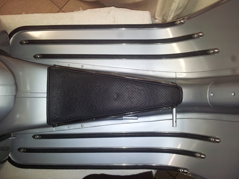

Ora la vespa riposa nel mio garage, l'altra sera ho fatto qualche foto perché quando sono andato a prenderla, Simone mi ha montato anche le targhette originali che avevo accuratamente rilucidato a mano, e le ralle della forcella. Poi, una volta in garage, ho provveduto a rimontare il tappetino centrale con i suoi listelli originali (anche quelli rilucidati a mano).. Ora non sono a casa, ma stasera, carico le foto!

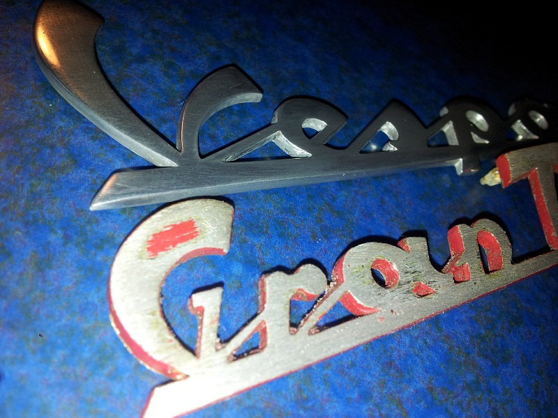

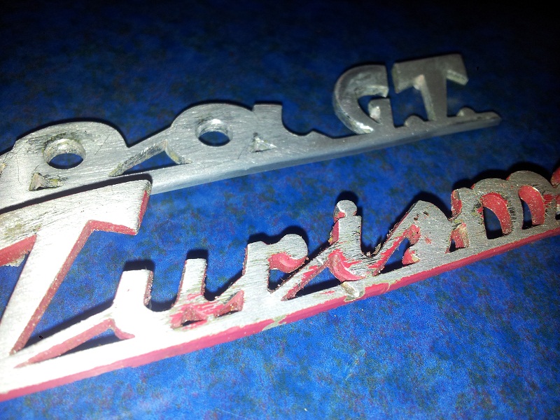

Mentre Simone lavorava sulla GTR, io mi ero messo a lucidare le scritte "Vespa GT" "R" e "Gran Turismo"...
Le condizioni di partenza non erano le migliori, perché essendo tutte verniciate di rosso, come il resto della vespa, per togliere lo strato di vernice, avevo fatto la stupidaggine di carteggiarle con grana troppo spessa, con il risultato di rigarle completamente.. Nella prima foto la scritta in alto è già ripulita, e quella in basso è come era in partenza:
215,03 KB
Dopo una lunga carteggiatura a mano, fatta con acqua e poi con olio, a strati incrociati a grana 400, 800, 1200.. il risultato era quello nella foto successiva:
202,74 KB
Poi, ho passato la pasta abrasiva e quindi il sidol.. e sono riuscito finalmente a specchiarmi sulle scritte.. ma non ho fatto le foto...

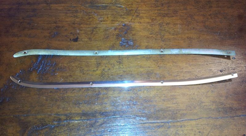

Così, ho fatto lo stesso trattamento anche sui listelli in acciaio del tappetino centrale e nella foto si vede come erano stati riverniciati d'oro (sopra)... e come sono diventati dopo pulizia e lucidatura (sotto)...
158,8 KB

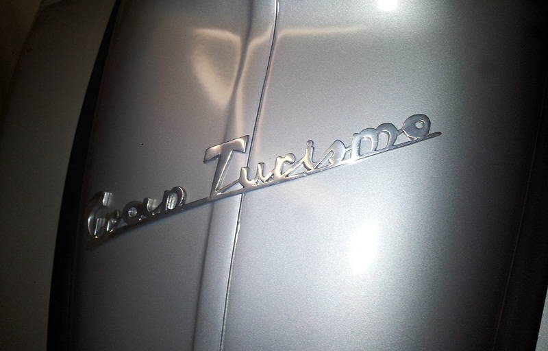

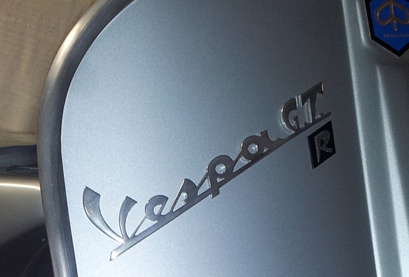

Come promesso, ecco le foto della vespa nel mio garage, con le scritte rimontate da Simone al momento della consegna della vespa... Oltre alle scritte, Simone mi ha anche montato le 2 ralle dello sterzo nuove, così ho evitato di fare casini..
Ecco i particolari delle scritte montate.. i pernetti che reggono le scritte non erano messi malissimo, ma uno in particolare era completamente schiacciato così Simone lo ha asportato, ha fatto la sede sul retro della scritta per un nuovo pernetto e ce lo ha infilato dentro a pressione, mentre faceva questo ha anche colorato di nero il contorno della "R"... è proprio un piacere vederlo lavorare!

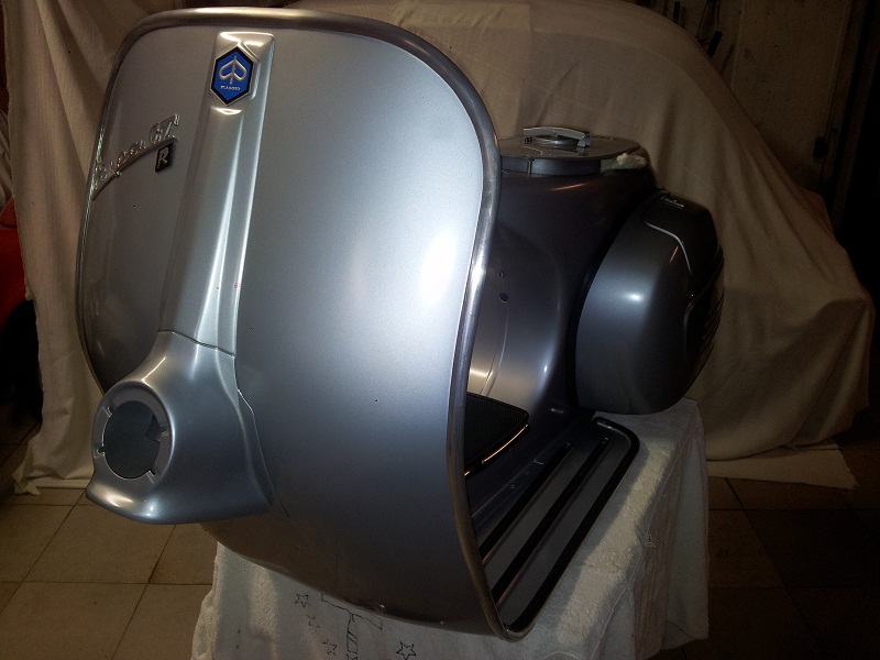

Infine, ecco qualche foto della vespa in garage:
127,03 KB
125,4 KB
134,78 KB
139,3 KB
172,62 KB
