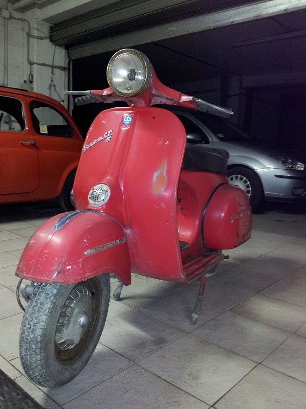

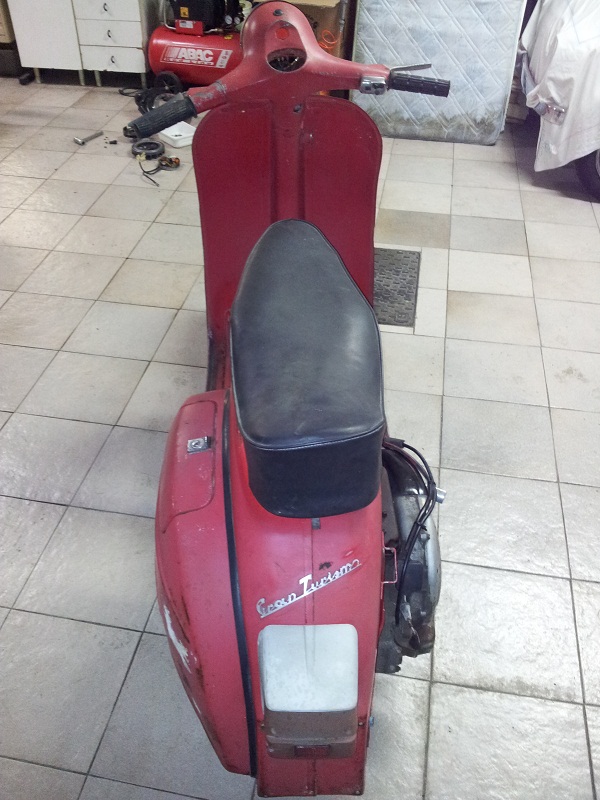

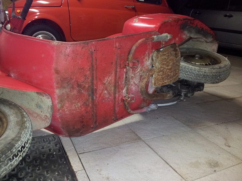

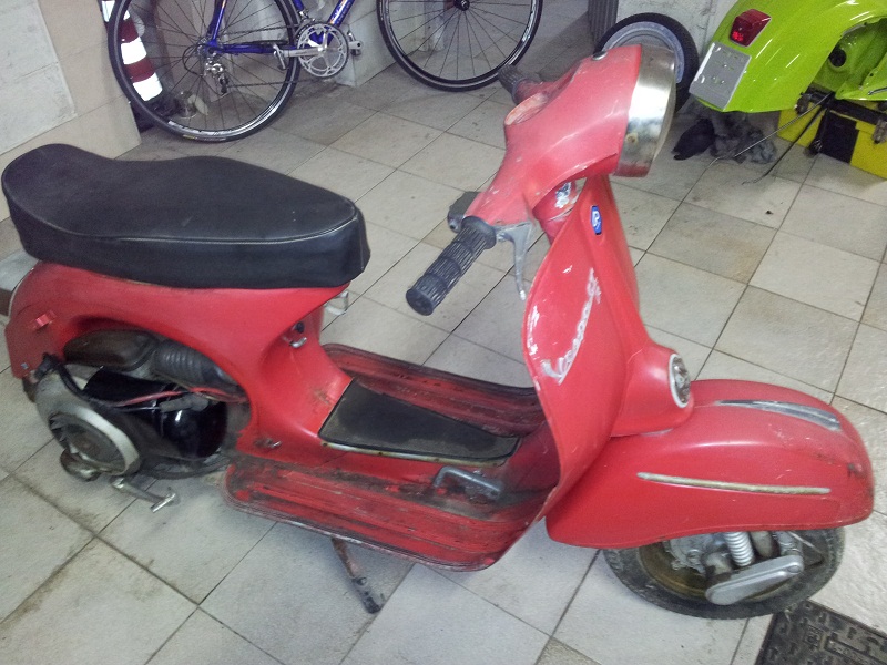

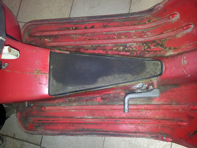

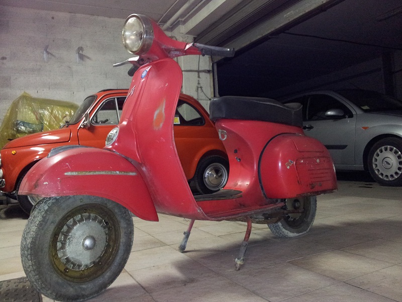

Ciao ragazzi, ho da poco acquistato questa GTR del 1970 (telaio VNL2T*10....* motore VNL2M*79...*).
E' la mia prima large. Vorrei fare un restauro quasi maniacale. Per questo ho bisogno del vostro aiuto per tutte le informazioni possibili. Io mi occuperò personalmente dello smontaggio, della revisione del motore e del rimontaggio. La carrozzeria la faccio fare ad un carrozziere che fa solo vespe, è un po' più caro degli altri, ma il risultato è assicurato.
Queste sono alcune foto che ho fatto appena l'ho acquistata, vi sembra una buona base per un restauro?

Messa molto bene, sopratutto di carrozzeria. Vedrai che ne esce una " signora" Vespa.
Buon lavoro e tienici aggiornati.

Bellissima vespa, ottime condizioni, manca qualche pezzo ma nulla di grave
Di che colore la fai??

Se notate sulla prima foto si vede che ho passato un po' di cartavetra su un pezzetto dello scudo per vedere quale fosse il colore originale. Come potete vedere, è un bel rosso corallo.

Bella bella, i miei più grandi complimenti... Ottima base di partenza... Domanda, la pedana sotto l'hanno impastrocchiata con qualche porcheria? Chiedo perchè mi sembra che sotto, in special modo nel posto classico, sulla parte di scudo dietro la ruota ant. sembra molto rugosa e di solito è uno dei punti dove la lamiera si mangia di più. Comunque poco male, scocca davvero bellissima... Buon lavoro...

bella bella bella
vai di sabbiatura e vedrai come verrà!
