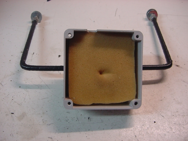

Inserito il - 25/04/2012 : 23:40:07  Mostra Profilo  Visita l'Homepage di mimmo  Clicca per vedere l'indirizzo MSN di mimmo Invia a mimmo un Messaggio Privato

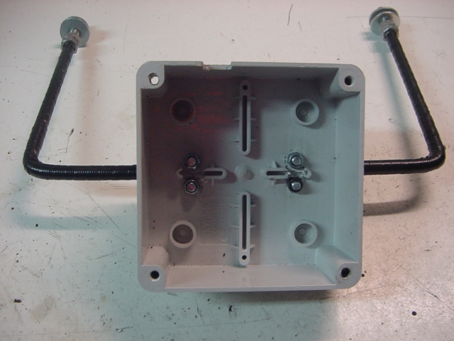

vediamo com'è fatto l'obbrbrio

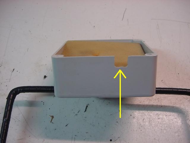

dunque nella cassetta ho messo un pezzo di gomma piuma che ha una duplice funzione, bloccare il tomtom e smorzare le vibrazioni
togliendo la gommapiuma si notano i dadini da 5 autobloccanti che stringono i grilli sulla barra filettata

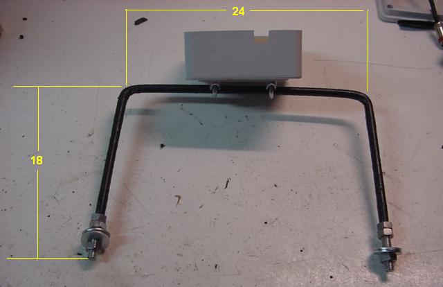

queste sono le misure, non fiscali dell'accrocco; bastano circa 60 cm di barra filettata da 8, ma si potrebbe usare anche una barra da 10, o un tubo magari cromato.... io per rendere l'obbrobrio più obbrobrioso ho avvolto il nastro isolante nero sulla barra

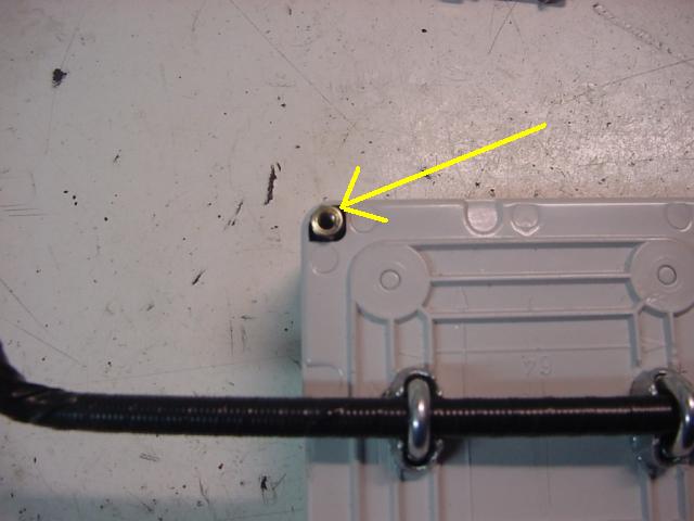

qui si vede il retro della scatolo con i 2 grilli per il fissaggio
197,15 KB
questo "scasso" serve a far uscire il connettore di alimentazione del tomtom
26,2 KB
ecco, qui si capisce meglio
197,59 KB

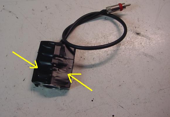

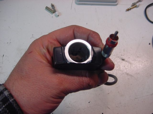

questa è una normale presa accendino per auto; le frecce indicano i due magneti comprabili in ferramenta che si usano per le chiusure magnetiche degli sportelli... costano una fesseria, io li ho incollati sul corpo della presa e poi ho avvolto tutto con l'immancabile nastro isolante nero
30,23 KB
alla presa ho limato il bordo inferiore, ma non è strattamente necessario
187,2 KB

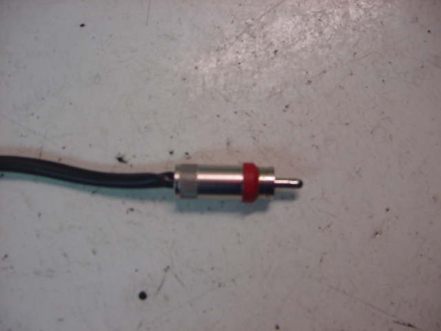

invece questa è la foto (sfocata) dello spinotto di alimentazione
168,01 KB

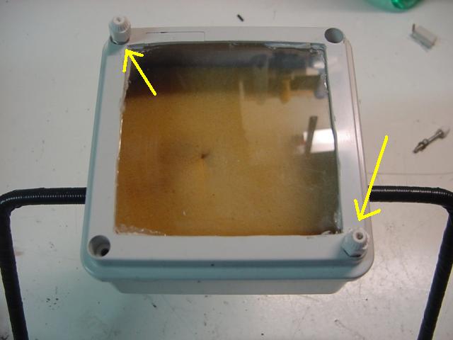

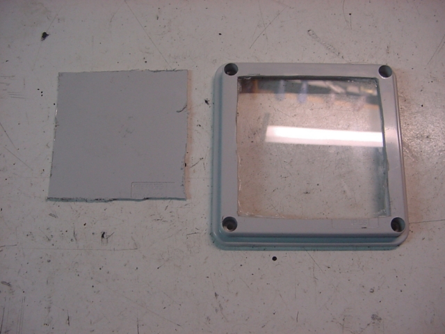

al coperchio della scatola ho ritagliato l'interno e poi vi ho incollato un pezzo di plexiglass; se non trovate il plexiglass(si trova normalmente nei brico ed un pezzo 30X50 costa un euro)potete usare una custodia di CD
195,4 KB

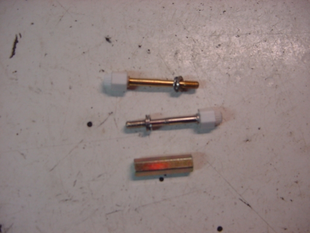

queste invece sono spine per relè ferroviari FS58, non credo che le trovate in commercio, potete usare al loro posto normali pomelli con vite metrica da 4; in ogni ferramenta si trovano normalmente.
In basso si nota una delle due torrette filettate da 4 mm
175,29 KB
ecco, le torrette filettate vengono inserite nei fori della scatola e incollati
33,35 KB
ed ecco le spine (pomelli) che chiudono la scatola...
29,6 KB
