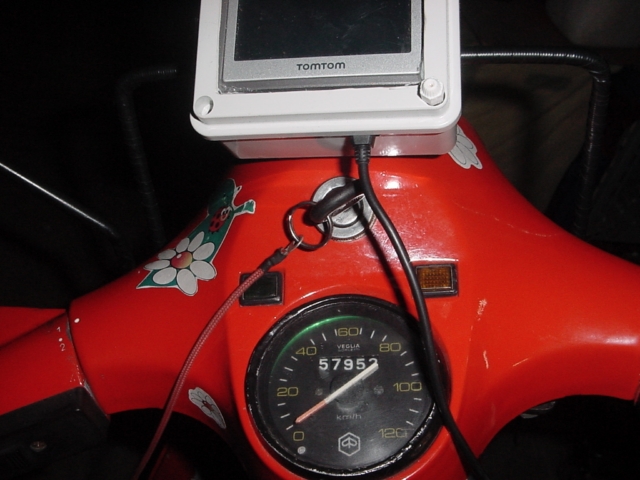

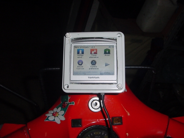

trattasi di una banale cassetta stagna 10x10 per impianti elettrici fissata con due grilli su una barra filettata da 8 opportunamente piegata...
207,57 KB
..e fissata in modo tenace con dado e controdado sfruttando le staffe degli specchietti
200,27 KB
Inserito il - 25/04/2012 : 00:22:53  Mostra Profilo  Visita l'Homepage di mimmo  Clicca per vedere l'indirizzo MSN di mimmo Invia a mimmo un Messaggio Privato

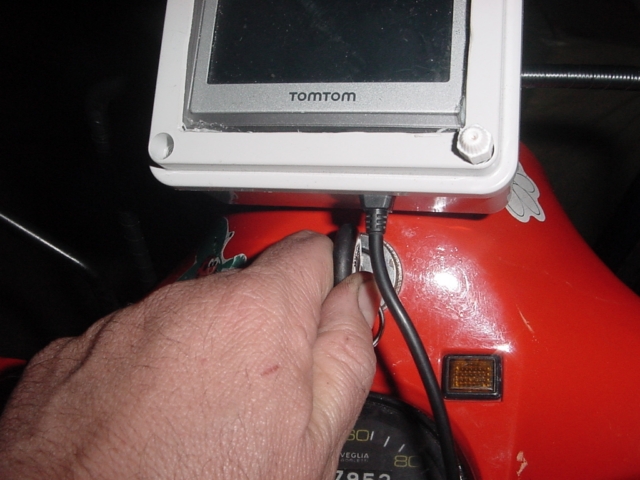

ovviamente la chiave del contatto è normalmente manovrabile
206,22 KB
206,4 KB

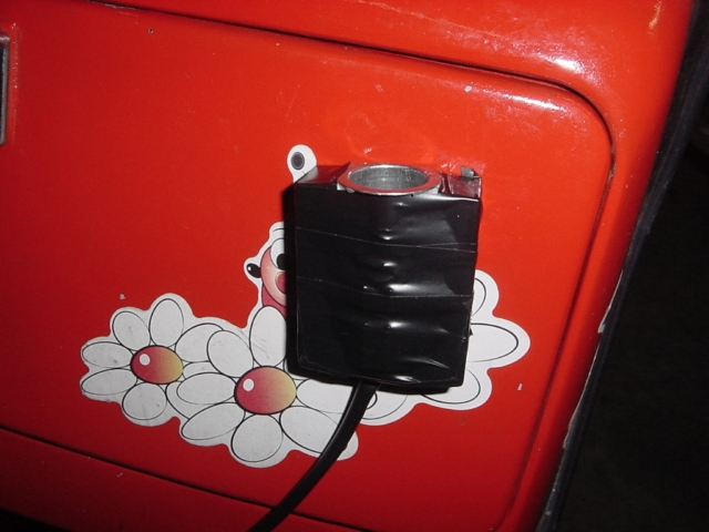

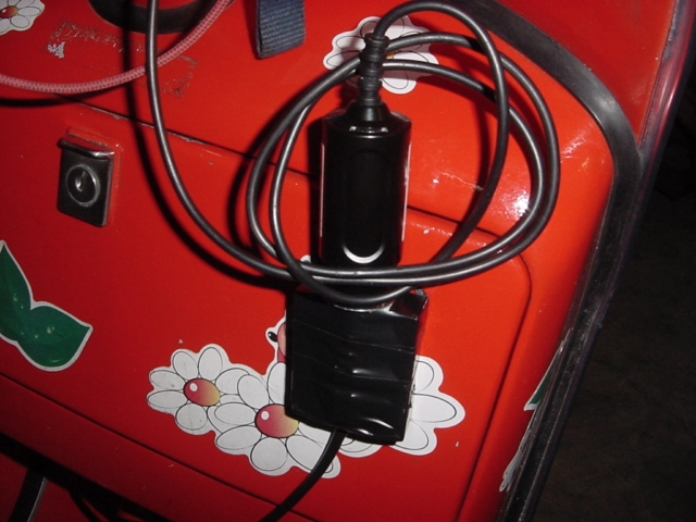

il cavetto di alimentazione del tomtom va ovviamente nella presa-accendino...
ed ecco la presa-accendino autocostruita, magnetica e staccabile e riponibile, niente fori!!!
e niente fili "pizzicati" ne bauletto

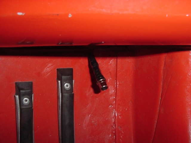

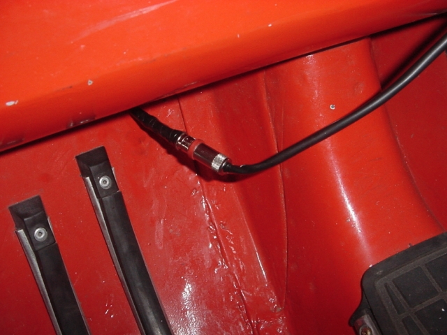

e questo è il sistema che mi permette di staccare la presa: due fetentissimi,economici e di recupero connettori maschio/femmina RCA
222,04 KB
Eccovi quindi la presa a 12Vcc in dettaglio

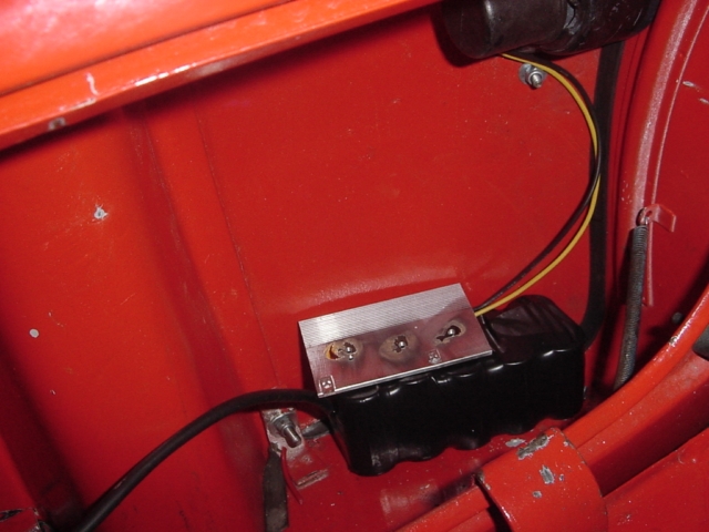

ed infine il cuore del sistema: il sistema di ricarica autocostruito e la batteria automodificata

è vero, l'estetica è quella che è, ho pensato di verniciarlo dello stesso colore della vespa, forse è più guardabile
comunque la mia è un idea di partenza, se ci sono progetti o idee migliori tiratele fuori

grande mimmo, rientro ora da un giretto di 170km con navigatore passato di mano in mano da me e serena con inevitabili conseguenze, mi sono quasi ucciso.. comunque per aver speso zero € è ottimo, io prima stavo pensando di fare una staffa che passi dietro alla gomma del bauletto così da trovarmi il navigatore nello spazio che c'è in basso a sinistra del manubrio sopra al bauletto... quello che è super interessante è il discorso di alimentare il navigatore senza batteria sotto alla chiappa.. puoi darmi maggiori info?? come hai fatto a prendere corrente dalla freccia? se mi metti uno schema dei componenti ecc.. te ne sarei grato, grazie..
