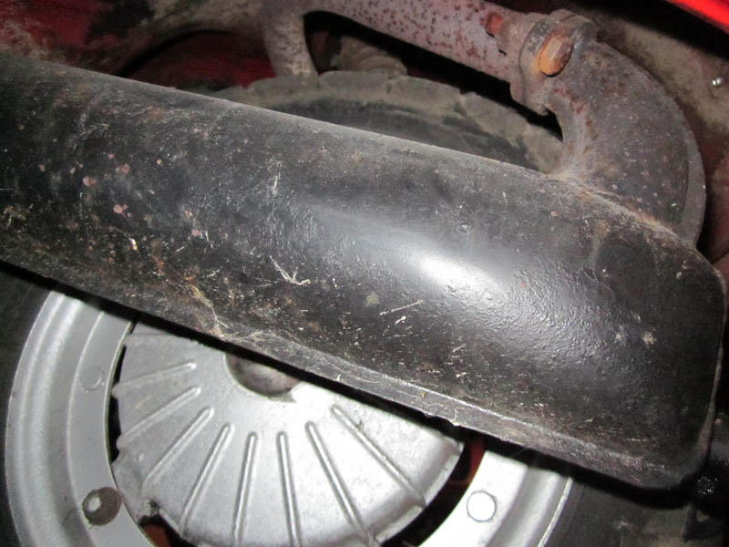

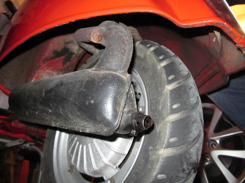

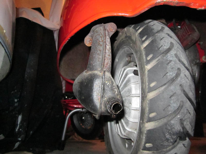

Ho fatto le foto alla marmitta, riuscite a capire che cos'è?
99,92 KB
92,92 KB
108,55 KB
Città: PORTOGRUARO
Inserito il - 21/04/2012 : 16:50:43  Mostra Profilo Invia a fede200e un Messaggio Privato
la marmitta è una siluro per et3!
