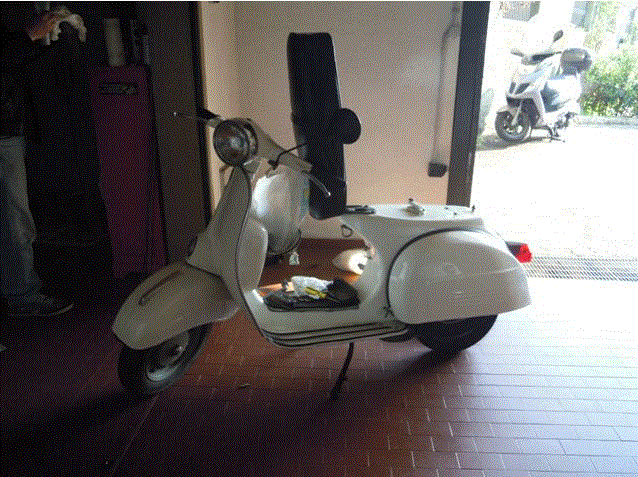

Inserito il - 03/04/2012 : 19:17:49  Mostra Profilo Invia a BelmeFranz un Messaggio Privato
245,37 KB
Francesco Belmessieri
BelmeFranz
Vespats
Regione: Liguria
Città: Genova
36 Messaggi
Inserito il - 03/04/2012 : 19:20:24  Mostra Profilo Invia a BelmeFranz un Messaggio Privato
cmq le metto così mi potete spiegare come fare

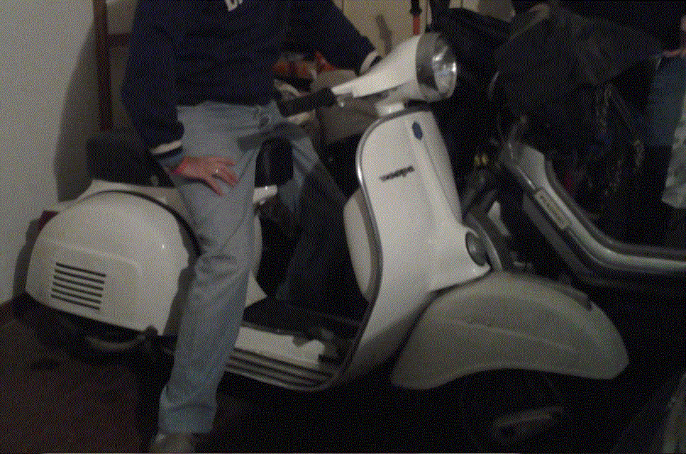

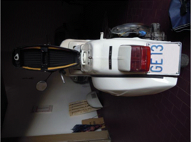

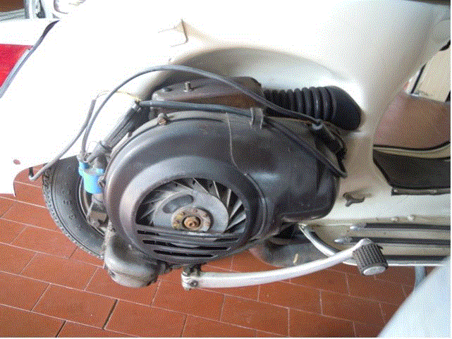

Inserito il - 03/04/2012 : 19:56:21  Mostra Profilo Invia a BelmeFranz un Messaggio Privato
116,93 KB
121 KB
126,55 KB
Città: PORTOGRUARO
Inserito il - 03/04/2012 : 20:00:18  Mostra Profilo Invia a fede200e un Messaggio Privato
peccato, era pure carina ma è stata colorata da montata!
per il carburatore:
togli la bandina del motore, con un cacciavite a taglio togli le due viti del coperchio nero, ora sganci il filo dell'aria e dell'acceleratore poi con una chiave a tubo togli i due dadi e sfili il carburatore, poi lo smonti pezzo per pezzo, sostituisci tutte le guarnizioni, pulisci bene i getti con un filo di ferro, sostituisci lo spillo, compri anche ledue guarnizioni che non sono nel kit quelle che vanno tra carburatore e vaschetta e tra vaschetta e carter, togli la vite a taglio della vaschetta, la sfili, sostituisci la guarnizione, reinfili il tubo della benzina che sarà uscito e poi fai il procedimento al contrario. fai le cose con calma e accuratamente, non fare cagate.

Inserito il - 03/04/2012 : 20:54:53  Mostra Profilo Invia a BelmeFranz un Messaggio Privato
perchè prima di che colore era? come si fa a sapere?e se io ti dessi il numero di targa puoi dirmi di che colore era prima???
sgaruffo
sgaruffo
Città: Perugia
1719 Messaggi
Inserito il - 03/04/2012 : 21:08:14  Mostra Profilo Invia a sgaruffo un Messaggio Privato
ai ai ai intravedo un motraccio px sotto quel TS...spero di sbagliarmi....
per vedere il colore basta che alzi il serbatoio...se l'hanno verniciata da montata lì sotto ci sarà di sicuro il colore originale

Inserito il - 03/04/2012 : 22:49:02  Mostra Profilo Invia a fede200e un Messaggio Privato
non avevo visto le prime foto! che razza di collegamenti hanno fatto? dove va a finire quel cavo che gira sotto la coda?
