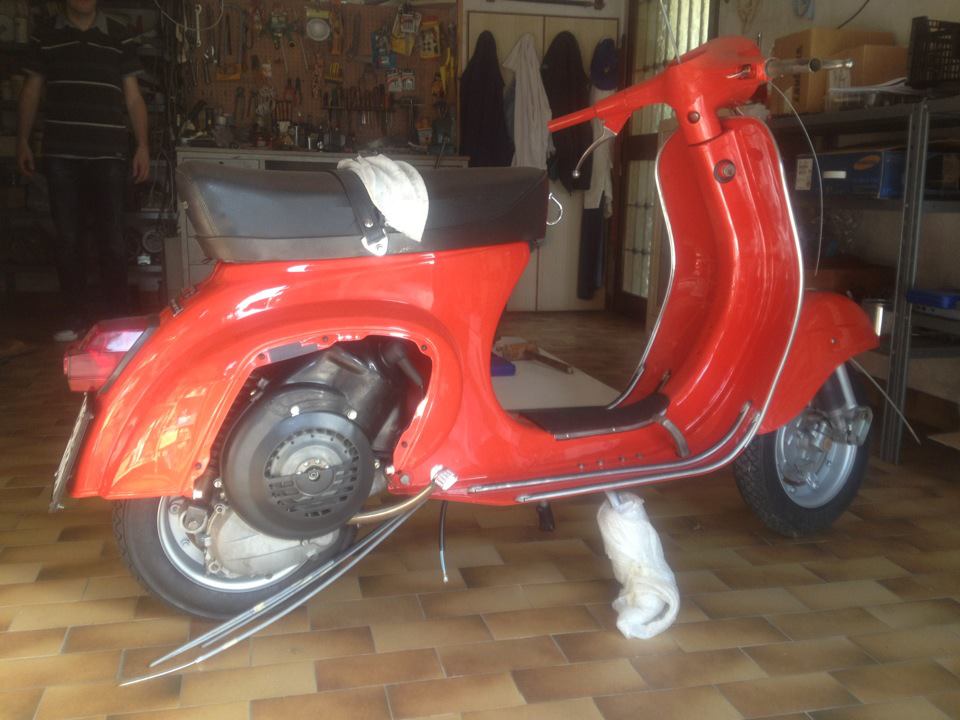

Nonostante il caldo afoso di ieri, e grazie a qualche chiarimento in mp, sono quasi arrivato alla fine.
Purtroppo siccome il cavalletto si e' sfondato non ho potuto fare una prova d'accensione preventiva, speriamo che vada tutto bene.
Se ho la disponibilita' del mio fido aiutante, per sabato prossimo forse riesco a fare il primo giretto (da novembre scorso)!

sbraga ha scritto:
bella! complimenti per il lavoro!!
come mai si è sfondato il cavalletto?
Non e' sfondato il cavalletto, la foto inganna. Ho messo i rinforzi in acciaio sul telaio perche' si era leggermente segnato: il precedente proprietario (105 Kg) amava stare seduto sulla vespa in cavalletto...

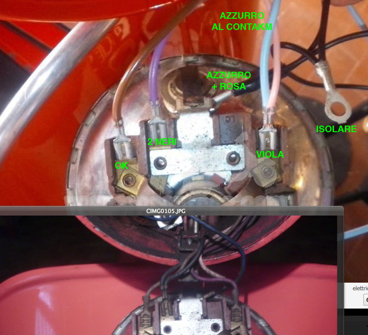

Sono quasi alla fine, ho bisogno di un consiglio sull'impianto elettrico.
Ho trovato una foto di un ET3 conservata ed ho collegato i faston come ho scritto in verde (sopra il mio faro, sotto il conservato): il nero asolato l'ho fissato ad una delle due viti metalliche sul corpo sterzo. Con questi collegamenti funziona solo la luce di posizione ma non si accende l'abbagliante, inoltre lo stop e' sempre acceso, anche senza premere il pedale. Heeeelp me!
Altra domanda: dove posso trovare il "funghetto" in alluminio che va saldato all'estremita' del filo azzurro che si infila nel contakm? Ho girato tre ricambisti senza trovarlo, ed il mio impianto non ce l'aveva...

Inserito il - 13/07/2012 : 18:45:53  Mostra Profilo Invia a et3jeans1976 un Messaggio Privato
Purtroppo non sono a casa e non riesco ad aiutarti, più tardi cerco casomai lo schema sul oc e te lo posto.
Ho paura che quel che cerchi sia il contatto che chiude la lampadina dello strumento e se l'hai persa sono caxi , era difficile trovarla già allora...
Perdonami, ti ho risposto una cosa che non c'entra nulla (chissa' a cosa pensavo): il cavalletto a cui mi riferivo era quello che regge il motore.
Non avendo l'occorrente per farlo come si deve, ho usato dei profilati da scaffale imbullonati.
Il mio piano di lavoro (un asse da 4 cm appoggiata su 2 cavalletti in legno) per motivi a me sconosciuti si e' rovesciato contro la fiancata dell'auto di mio fratello, schiacciando il supporto motore che si e' contorto, proteggendo pero' il motore.
Avete presente il vecchio gioco "The Incredible Machine" dove il primo oggetto che si muove innesca una reazione a catena? Ecco...

Inserito il - 14/07/2012 : 10:50:08  Mostra Profilo Invia a n/a (ex wyatt) un Messaggio Privato
allora... sul portalampade dovrebbero esserci delle scritte...
AB, AN, LC e M
stanno per ABbagliante, ANabbagliante, Luce Città e Massa
i colori sono viola per l'abbagliante, marrone per l'anabbagliante, rosa per la posizione (luce città) e nero (o grigio, dipende dal modello) per la massa...
dimenticavo... per l'azzurro hai detto bene, va alla luce del tachimetro

Inserito il - 14/07/2012 : 12:39:24  Mostra Profilo Invia a lucio_vf un Messaggio Privato
Grazie mille, oggi pomeriggio smonto il faro e controllo i collegamenti.
