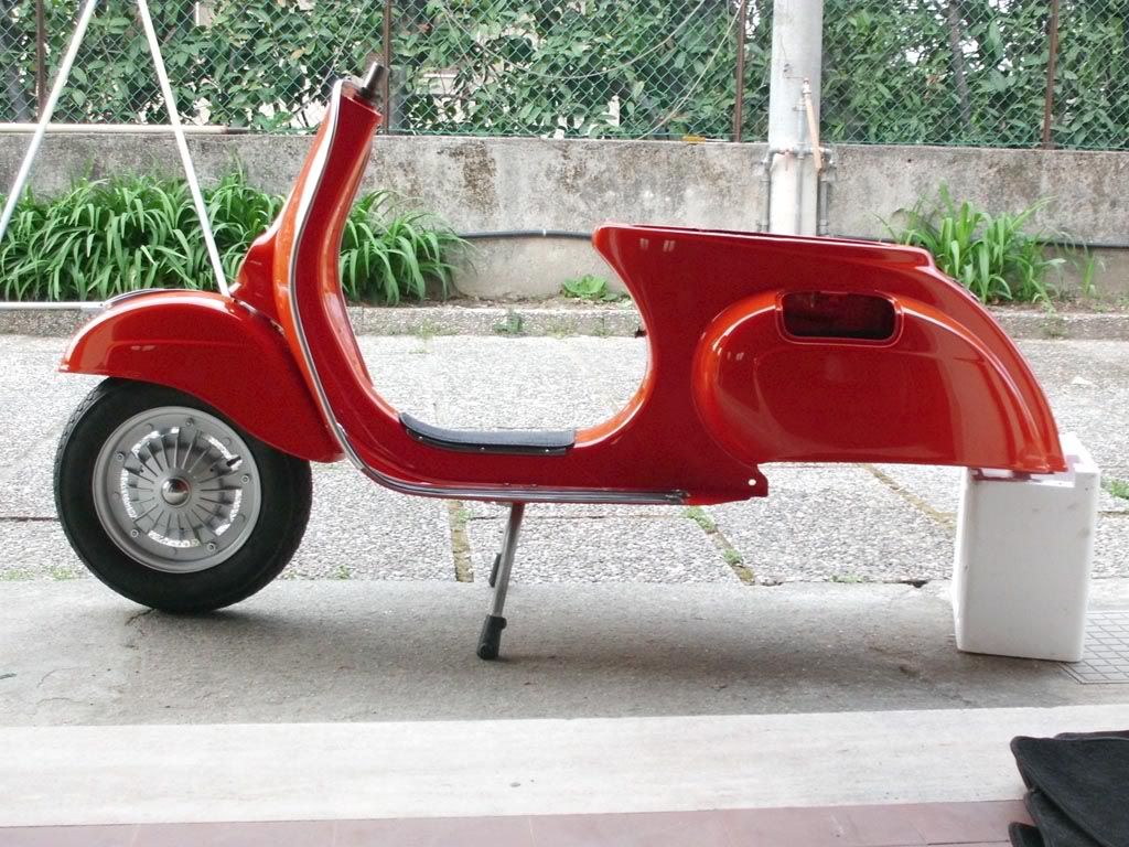

Grazie, ma avrei da ridire sull'operato del carrozza: convinto di compiacermi, ha usato quasi 2 Kg di colore e ha messo QUATTRO strati di fondo ovunque... ho tirato giu' tutti i santi in cielo per infilare i tubi dello sterzo e trovare i numeri del telaio

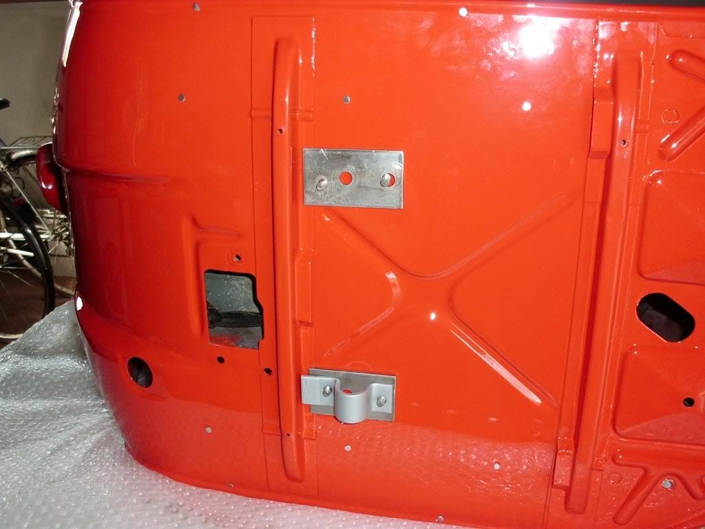

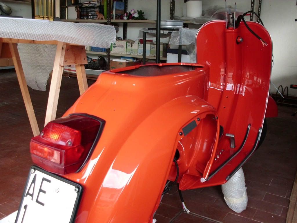

Altre fasi del rimontaggio: piccoli rinforzi in acciaio sotto il cavalletto

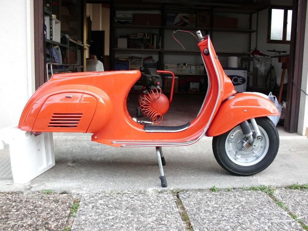

E finalmente siamo in piedi!

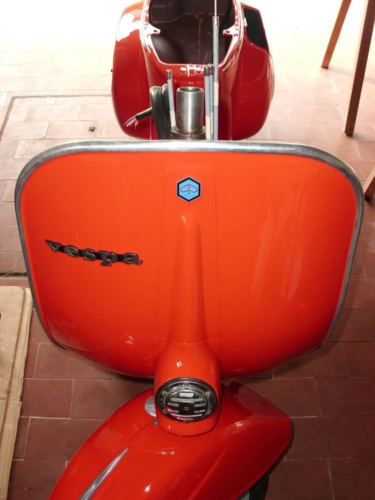

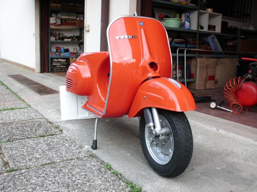

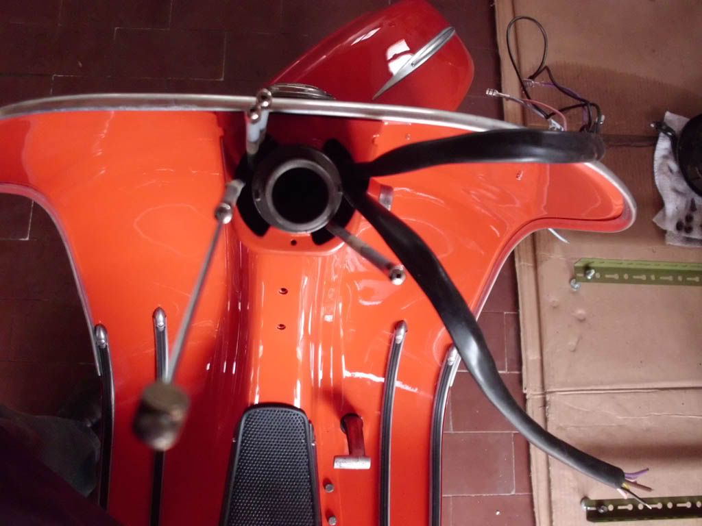

Passaggio guaine e fissaggio altri particolari
Cerco 125 Primavera da restauro o conservata.
lucio_vf
lucio1
Prov.: Padova
Città: nei pressi di VI
326 Messaggi
Inserito il - 04/05/2012 : 10:28:24  Mostra Profilo Invia a lucio_vf un Messaggio Privato
Sequenza cavi: mi hanno rassicurato che il posizionamento dei fili/guaine e' corretto, ma ho difficolta' ad inserire lo sterzo (le guaine ricadono dentro al piantone del telaio e le due trecce elettriche fanno troppa resistenza): c'e' qualche trucco per facilitare l'inserimento dello sterzo?

Una vespa appumnto ha verniviatura tipo camion.... ma tralasciamo...il cavo gas và davanti alla treccia, fili giusti comunque.... con l'aiuto del babbo entra tutto no-problem...
e togli quella 3,50X10 dall'anteriore.

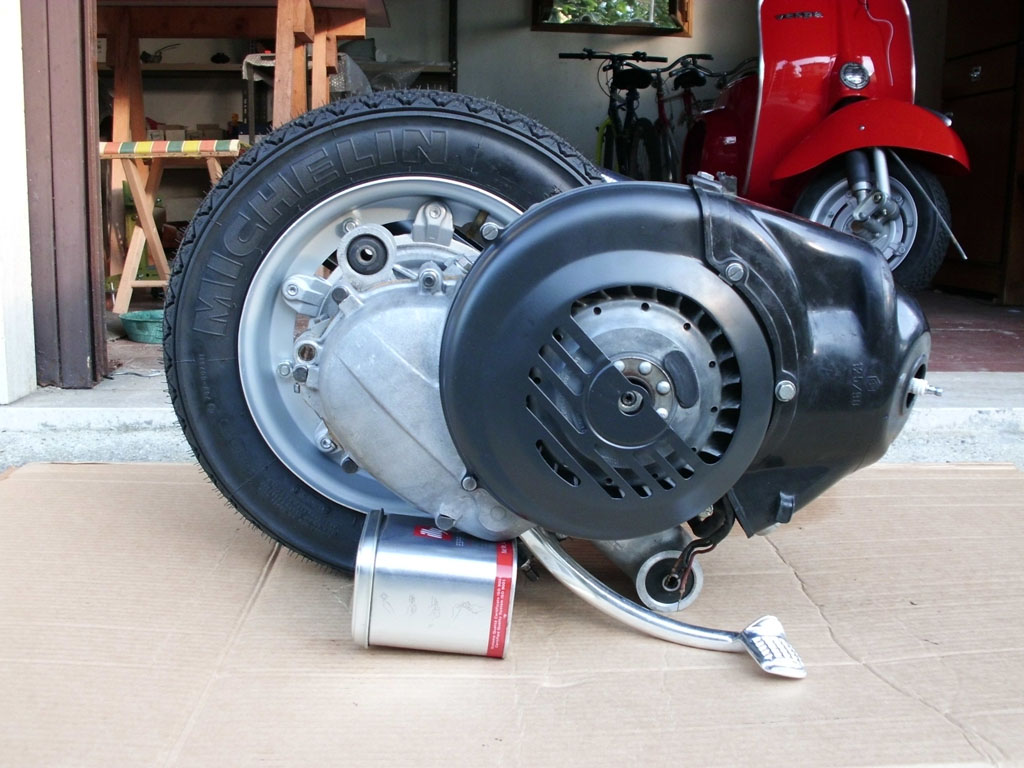

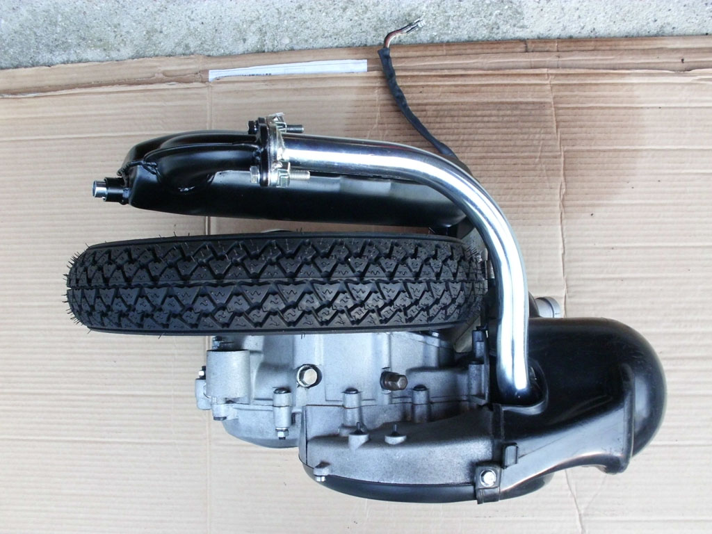

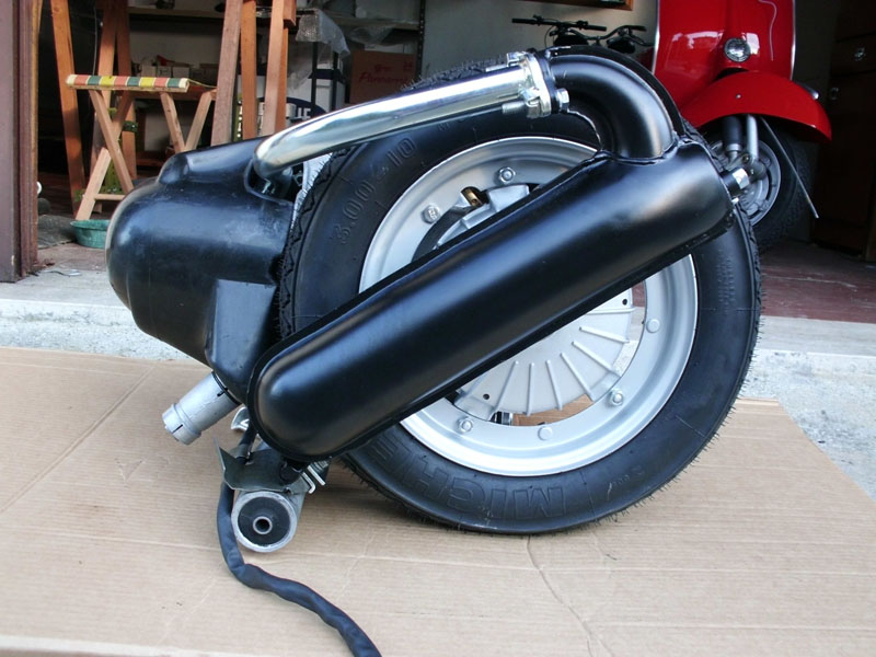

Rieccomi, nel frattempo ho montato lo sterzo e revisionato completamente il motore: e' composto da un vecchio ma ancora buono Polini, albero originale che era stato in precedenza reimbiellato e volano originale alleggerito. Ho modificato i getti in quanto per ora non rimettero' la Polini a banana ma una Faco (tentero' l'omologazione ASI).
Ho sostituito l'alberino di natale (che era schiavettato) e l'ingranaggio della messa in moto (consumato) oltre ovviamente alla frizione, visto che la vespa quando la presi era ferma da dieci anni...
Naturalmente sono stati sostituiti anche tutti i cuscinetti ed i paraolio.

Piccola chiosa: appena finito il motore mi sono girato per prendere la digitale e fargli due foto. Un nanosecondo dopo i due cavalletti che reggevano si sono schiantati, assieme al motore che era fissato al supporto, addosso all'auto di mio fratello, regalandogli un bel bozzo evidente...
