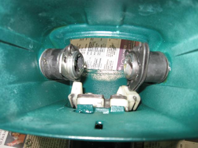

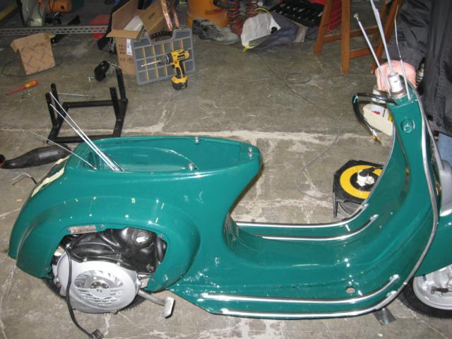

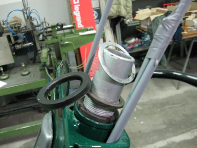

Ciao a tutti ragazzi ho bisogno di una mano voi che siete i piu esperti... sono a rimontare una 50 special anno 1978 e ho difficoltà nel rimontare la forcella e il manubrio...

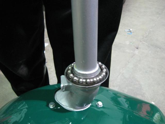

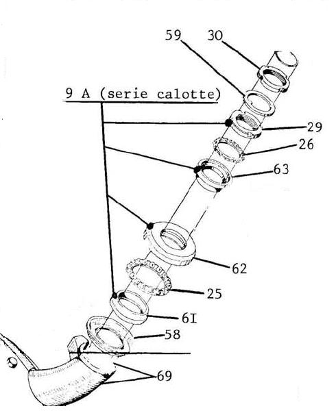

prima domanda: come devo mettere in sequenza gabbia a sfere rondelle e bullone??

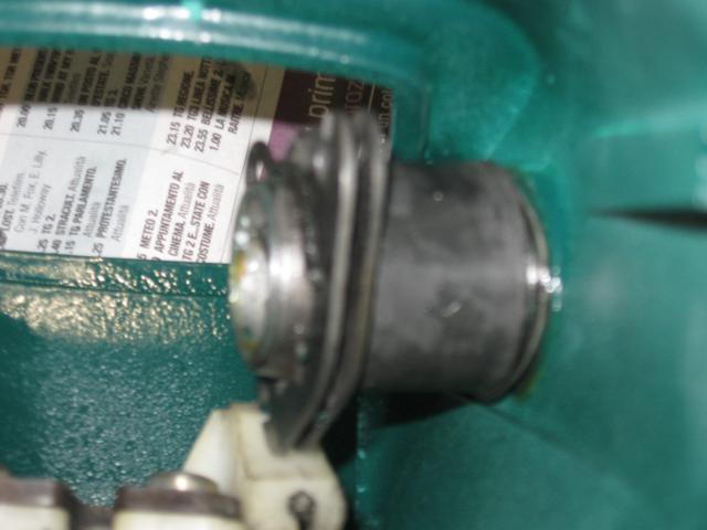

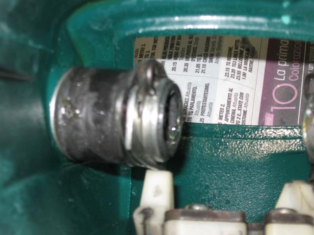

seconda domanda: dopo aver infilato nelle sedi del manubrio il comando del gas e il comando cambio ho messo rondella "storta", tampone e poi il pezzo dove si alloggeranno i cavi del gas e cambio. questo è giusto??
posto alcune foto per capire meglio il tutto...

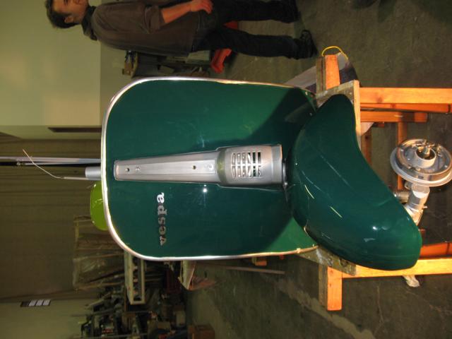

ultima cosa.. la scritta anteriore orizzontale vespa va ribattuta oppure necessita di fermi che non ho comperato??
spero in qualche buona anima che mi dia una mano :P

per la forcella prima va il cuscinetto più grosso come l'hai messo tu nella seconda foto.infili la forcella e infili in ordine cuscinetto piccolo,dado con smusso x il cuscinetto(smusso rivolto verso il basso),rondellone e per ultimo il secondo dado di fissaggio!
i tubi marce e acceleratore vanno bene...ma dovrebbe esserci pure una rondella piatta che va accanto a quella "storta"...
la scritta anteriore va ribattuta!

Cominciamo con la forcella:
infila la forcella nella sua sede, fermo restando che la parte inferiore è corretta da come pare dalla foto che hai postato,quindi inserisci la corona 26 e avvitaci sopra la ghiera 29 fino a contatto con le sfere; blocca la ghiera 29 fino a che la stessa comunque continui a ruotare liberamente; inserisci la rondella freno 59 e blocca il tutto con la ghiera 30, tale ghiera andrebbe bloccata con una forza di 5-6 kgm.
Ovviamente avrai provveduto ad ingrassare abbondantemente le corone a sfera (o cuscinetti) man mano che le monti....

Serie spessori tubi cambio/gas esatta...
serie ghiere cuscinetti come figura.

Ma la scritta anteriore davanti come faccio a "ribatterla" sempre che si dica cosi....

devi prendre un ferro tondo e batterci con il martello...però attento a non beccare la vernice!

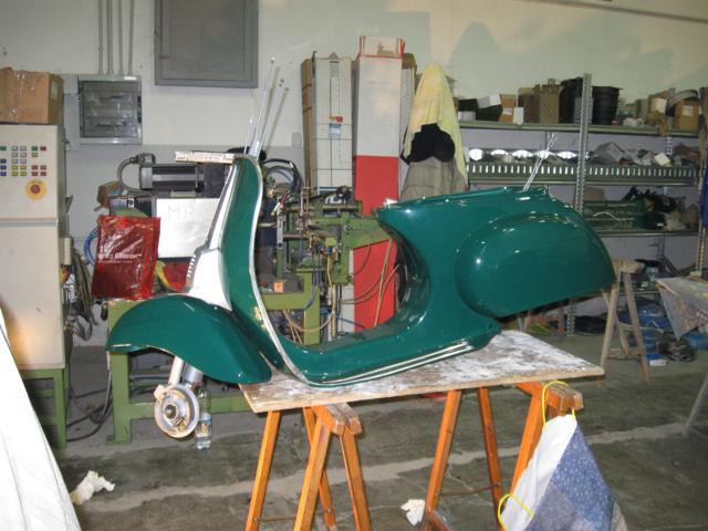

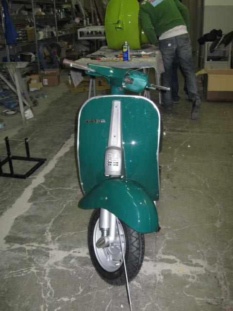

Ciao ragazzi posto ultime foto dei miei lavori sulla 50 special... grazie ai vostri consigli sono riuscito ad andare abbastanza avanti....sono a buon punto :D
50,51 KB
34,58 KB
52,97 KB
44,29 KB
devo capire come mai quando la vespa si trova sul cavalletto la ruota anteriore rimane sollevata circa una quindicina di centimetri da terra possibile che l abbia montato al contrario?? ragazzi la scritta posteriore va ribattuta oppure ci sono quelle apposite rondelle??? stessa cosa per il fregio da mettere sul parafango??

il cavalletto penso sia solo una questione di regolazione...

questo post casca proprio a fagiuolo... avrei una domanda... nei semi manubri (gas e frizione/marce) tra la parete dello sterzo e qst ultimi oltre alle rondelle una storta e una dritta ke ci va??? xke nella foto sembra esserci un gommino... e poi x collegare i cavi comando marce x evitare confusioni come si accoppiano manubrio e motore??? nn so se sn stato abbastanza chiaro.. spero di si.. grazie a tutti in anticipo

ciao faccio una ipotesi: le gomme che monti rispetto alle normali 3,00x10 con disegno classico (pirelli o michelin) hanno minore circonferenza, ciò spiega perchè davanti resta maggiormente alta. Nessun problema se fosse per questo
o l'ammortizzatore dietro scarico con molla snervata
per robyprimavera, sulla special ci va quello spessore di materiale plastico. per accoppiare i cavi del cambio al motore, devi vedere quale inserendo la prima dal manubrio "tira" e quale avanza invece. Quello che tira va messo dalla parte del selettore più "interna" ai carter (originariamente guaina grigia più scura)

guarda monto le michelin sm100 3.00 10 se non ricordo male...

ma che hai verniciato tutto sede dei cuscinetti e filettature comprese?

La crestina sul parafango si blocca con le apposite rondelle dentellate. Mi raccomando la precisione nelle forature.
Bellissima la special verde.
Ma è un verde vallombrosa?

Si è verde vallombrosa tinta piaggio 590.... nessuno che mi da una mano per il faro anteriore???
