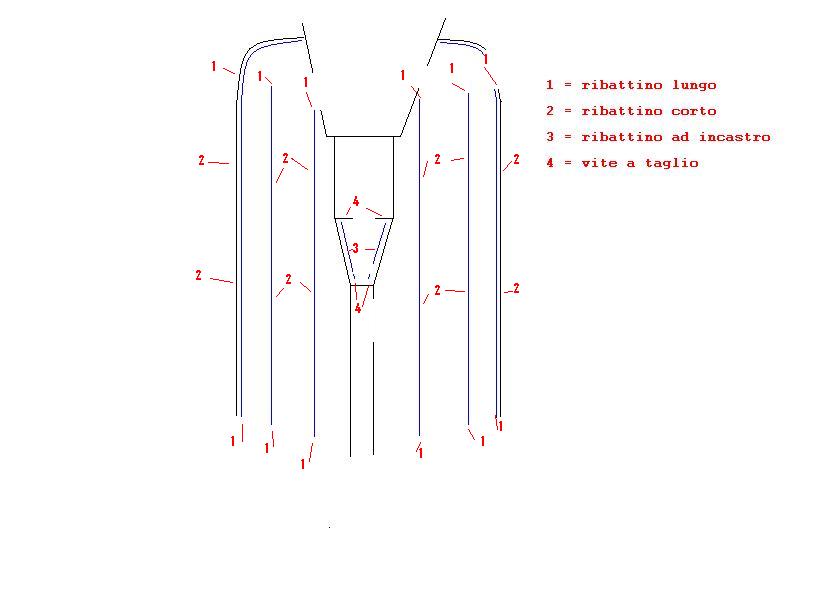

Sto reastaurando una vespa vna2t del 1959.
Ho dovuto sostituire la pedana, ho perso però i riferimenti della lunghezza e dei buchi delle strisce pedana. La pedana vecchia era completamente arrugginita.
Inoltre non riesco a trovare il kit pedana completo già piegato nella parte anteriore he sale sullo scudo e delle dimensioni corrette.
Qualcuno riesce ad aiutarmi?

Allora sella verde scuro, prendila pa p4scoli o sco0tervintage, sono le migliori.
Scritta anteriore blu molto scuro.
Per i listelli anche io avevo lo stesso problema.
Ti alllego una immagine che ho usato per rifare i buchi sulla mia VNA.
29,24 KB
Gli unici buchi che devi fare in modo preciso sono quelli dove ci metti i puntalini, li fai dopo aver preso le misure con il listello posizionato bene sulla pedana.
Per gli altri buchi dentro i listelli, quelli con i ribattini corti, basta che li metti del numero giusto e a distanza uguale uno dall'altro.
Dove c'è la piegatura verso l'alto dei listelli ci va messo il penultimo ribattino, l'ultimo va alla fine con il puntalino.
I listelli già piegati non li trovi, devi prendere il kit che vendono e piegarteli tu seguendo l'andamento dello scudo della tua vespa.
