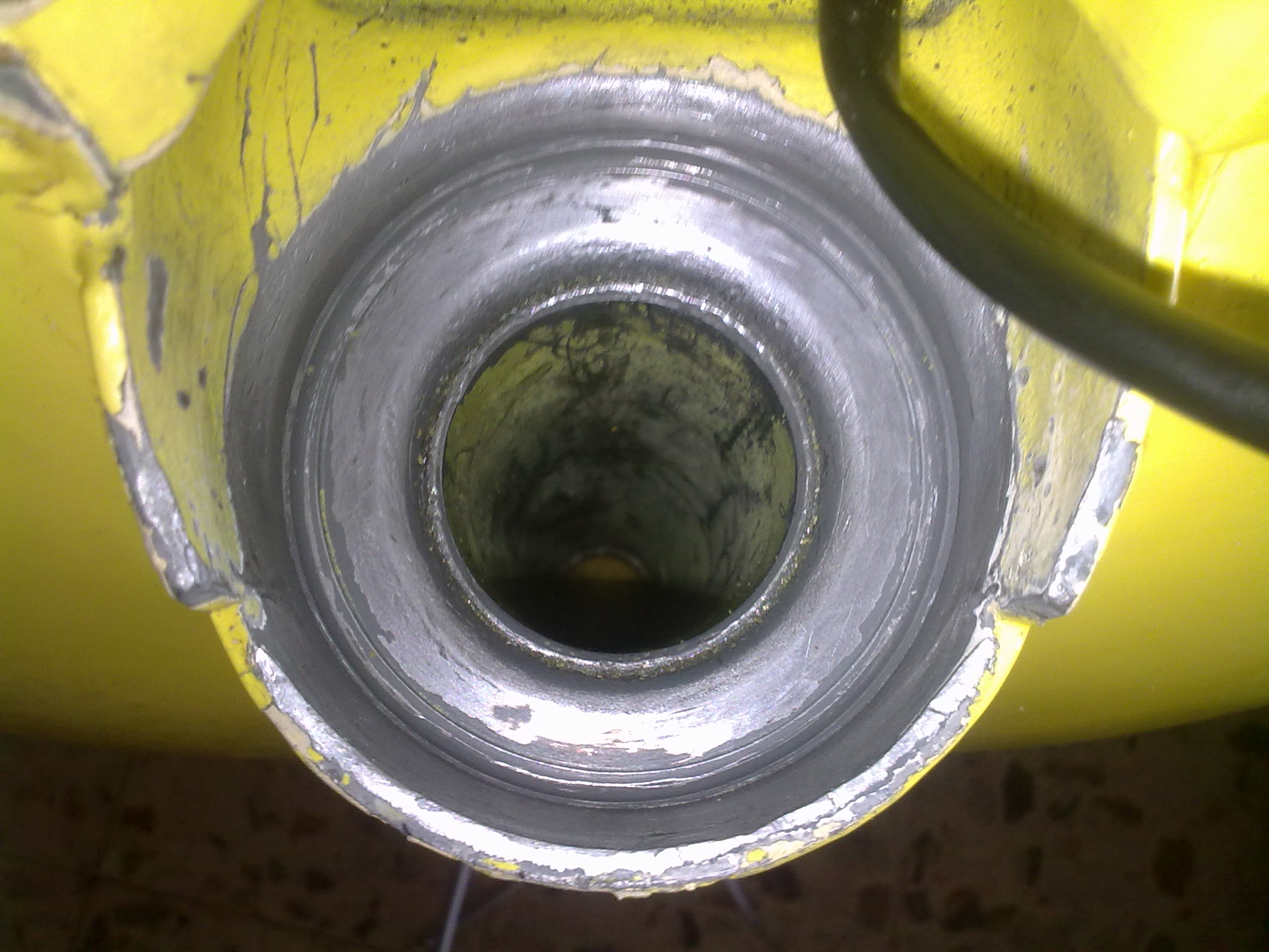

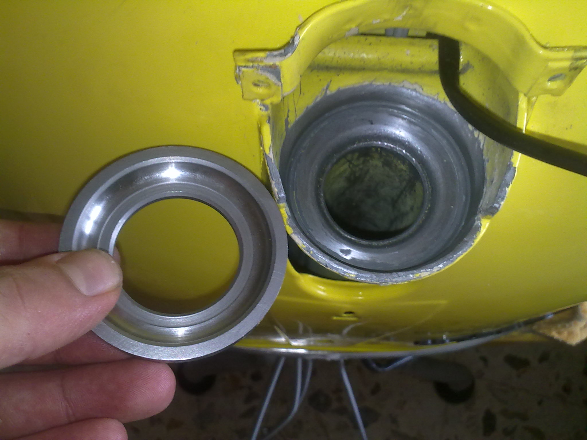

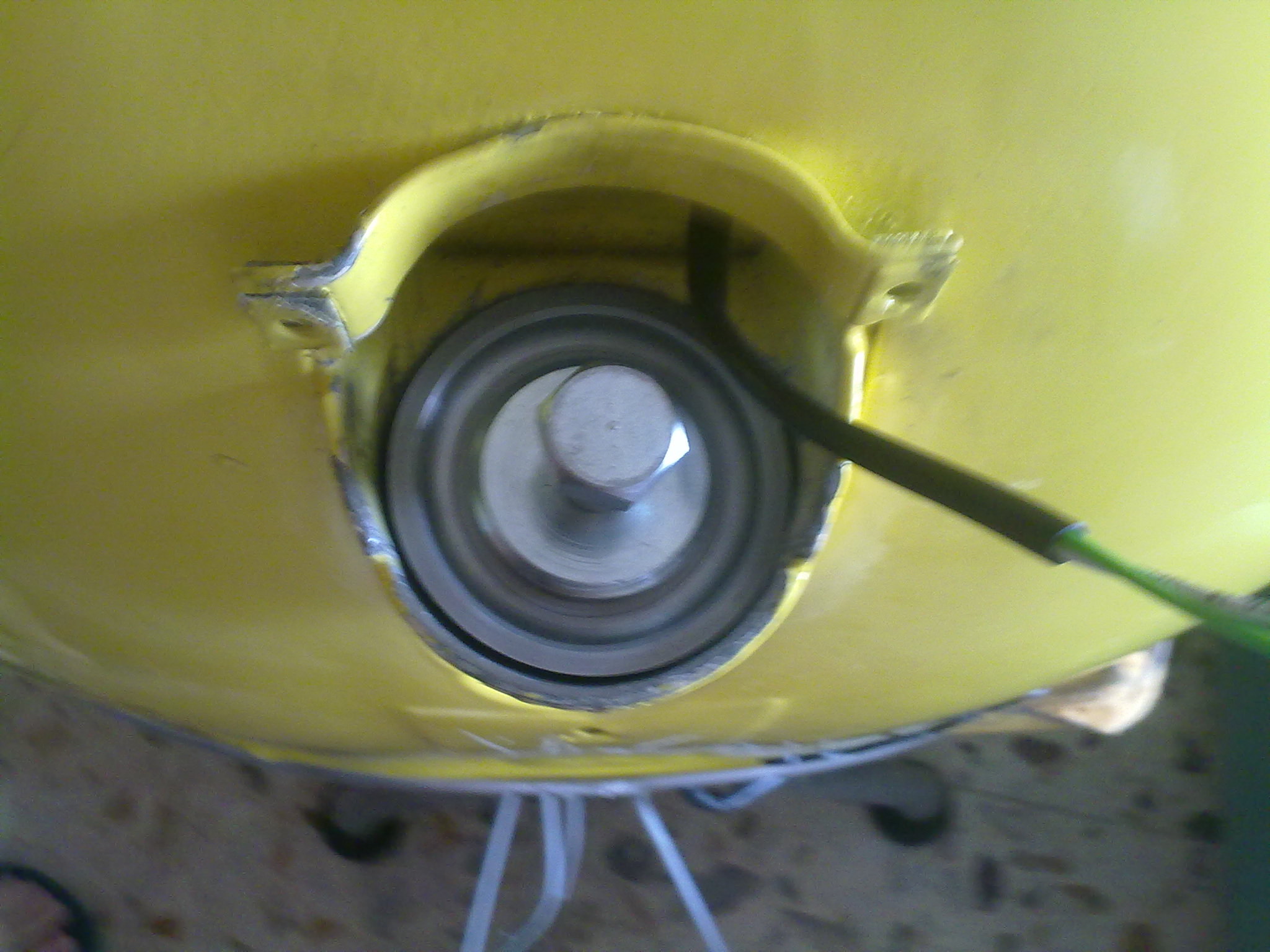

buongiorno a tutti,
scusate se mi intrometto in questa discussione ma non sono un frequentatore assiduo di forum e non so come funziona...
cmq ho un problemone nel montaggio della mia 50 special... non riesco ad inserire la sede del cuscinetto inferiore della forcella...
ho giā perso 3 giorni... non riesco a farla scendere... ho provato di tutto.. da martello e scalpello a fino all'estrattore frizione usato a mo' di equilibratore ma niente da fare...
non solo, quando lo inserisco mi rimane all'incirca 3 mm sopra rispetto alla sua sede... 3 mm che poi ritrovo mancanti al perno dello sterzo... sono senza via di uscita... eheheeh
se avete qualche consiglio da darmi lo accetto volentieri anche se mi servirebbe un miracolo ora come ora... ahaha
grazie a tutti
ciao peppe

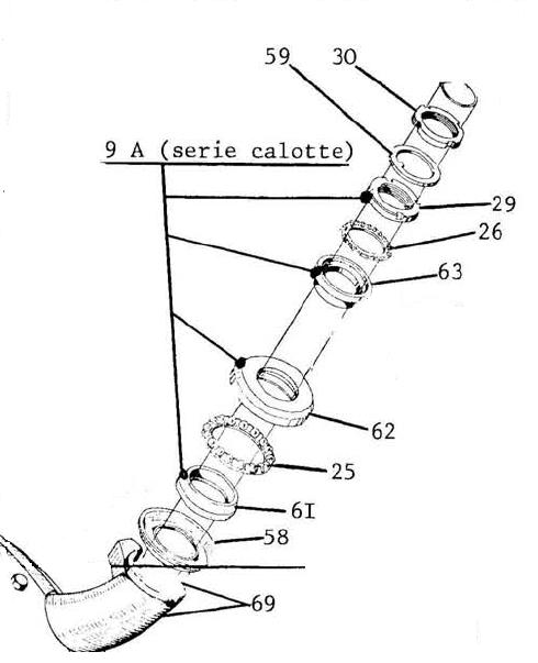

a me sembra che la sede del cuscinetto nella scocca giā sia montata ed al suo posto!
dunque quella che hai in mano dovrebbe essere quella dello sterzo...
se guardi lo schema postato da Mimmo (e che tin ripropongo per facilitā) nella pagina precedente la 62 č quella giā al suo posto mentre la 61 dovrebbe essere quella che hai in mano e che va a "bloccare" il pezzo numero 58
