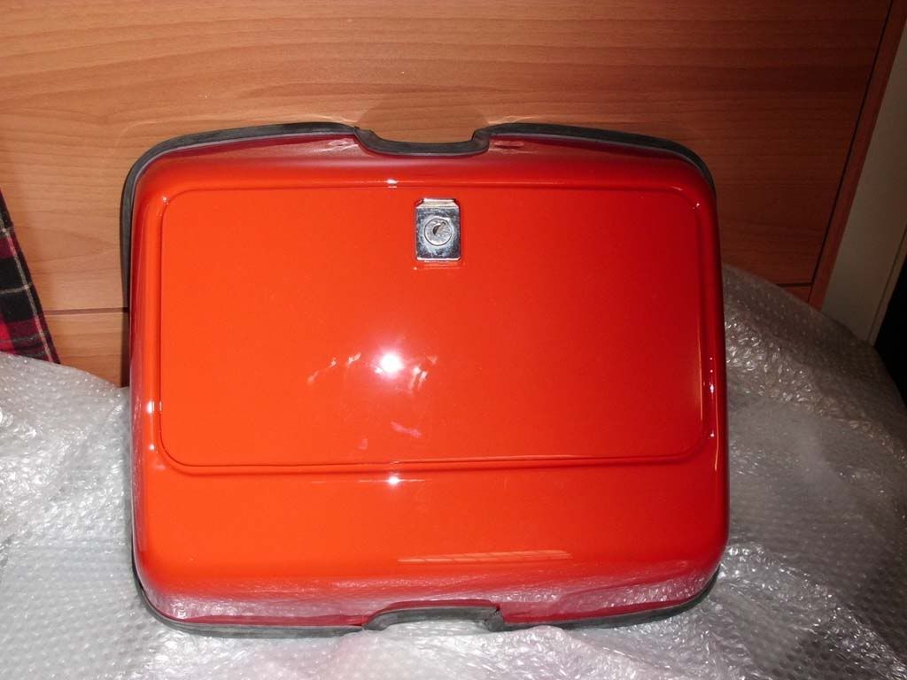

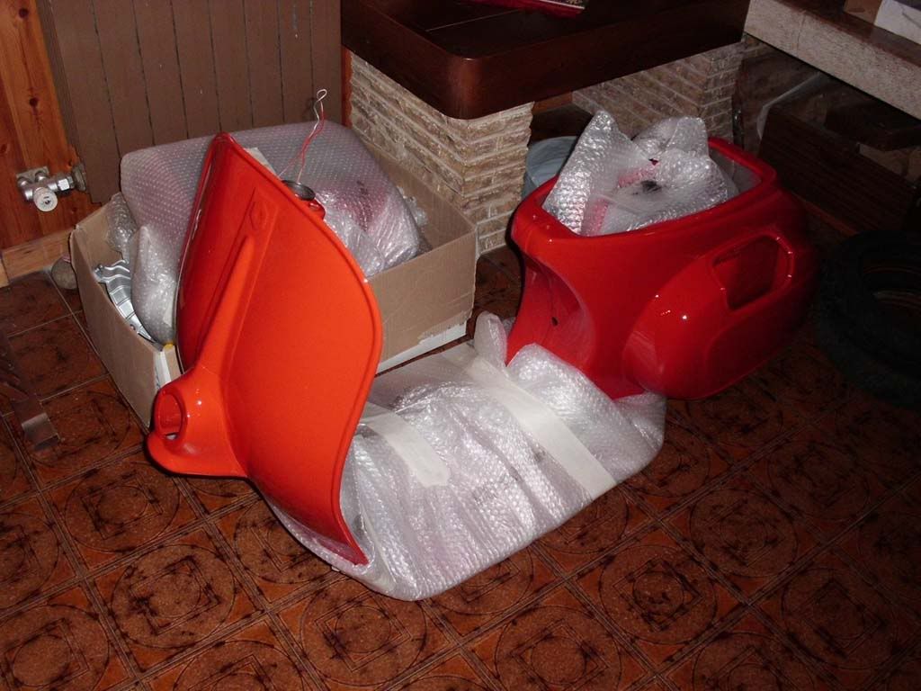

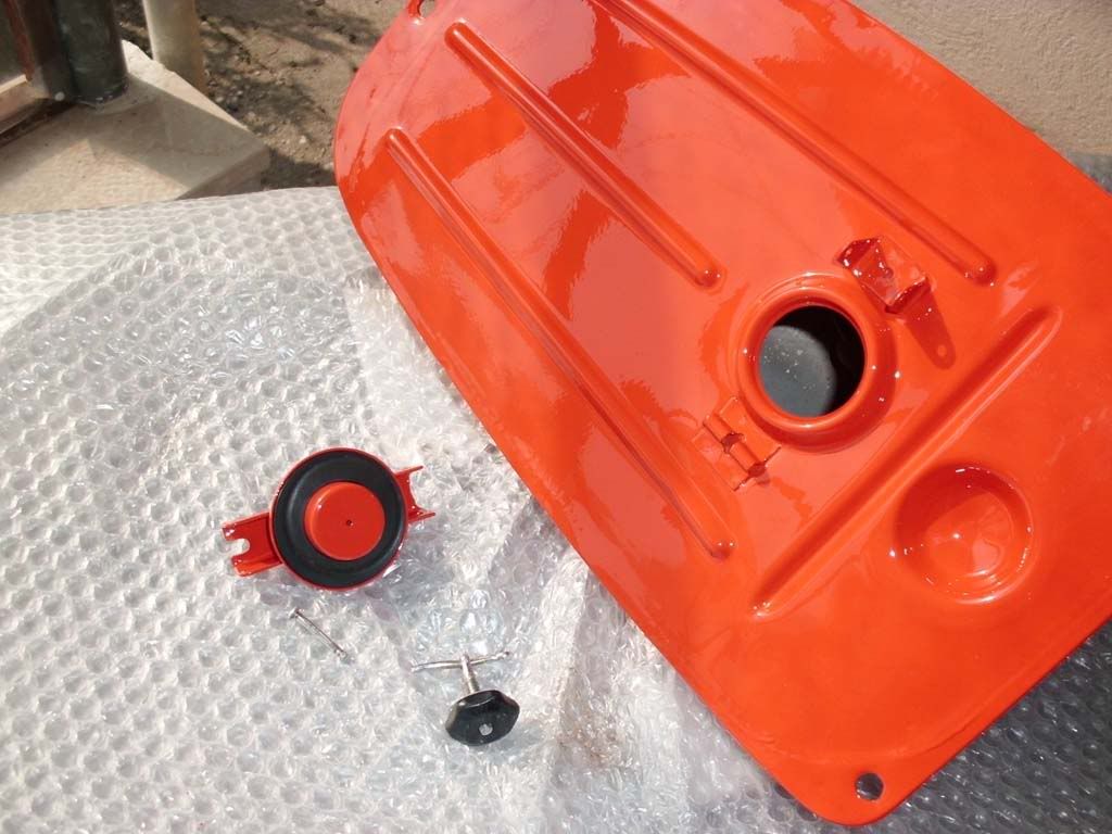

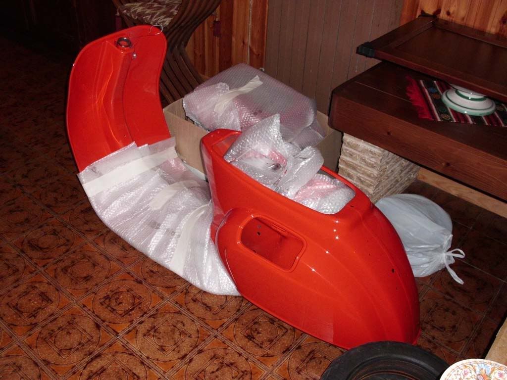

Inserito il - 03/05/2012 : 21:45:31  Mostra Profilo Invia a lucio_vf un Messaggio Privato

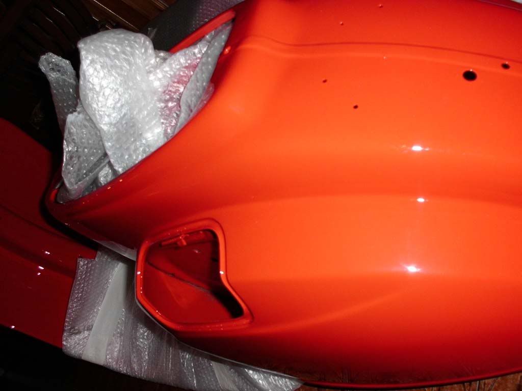

Rieccomi con qualche aggiornamento:
Colore arancio 2/1, come mamma piaggio la fece 30 anni orsono

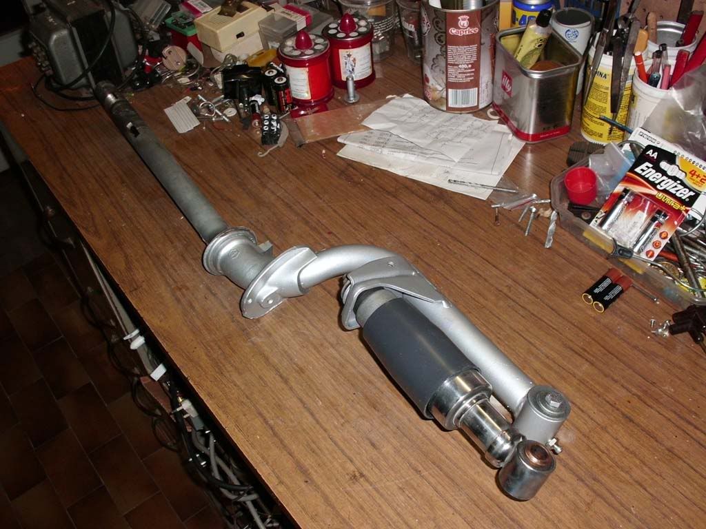

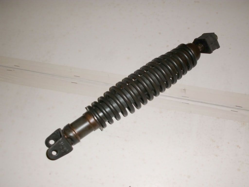

Revisione ammortizzatori, coprimolla anteriore originale in plastica grigia:

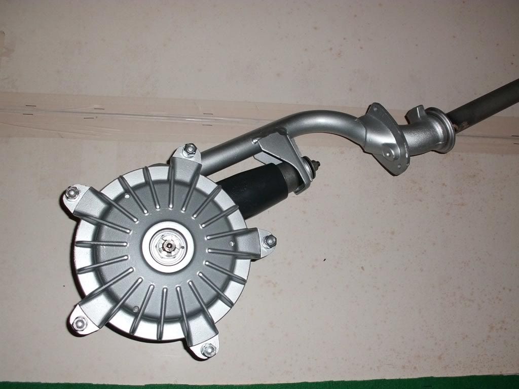

Forca anteriore, "lato B"

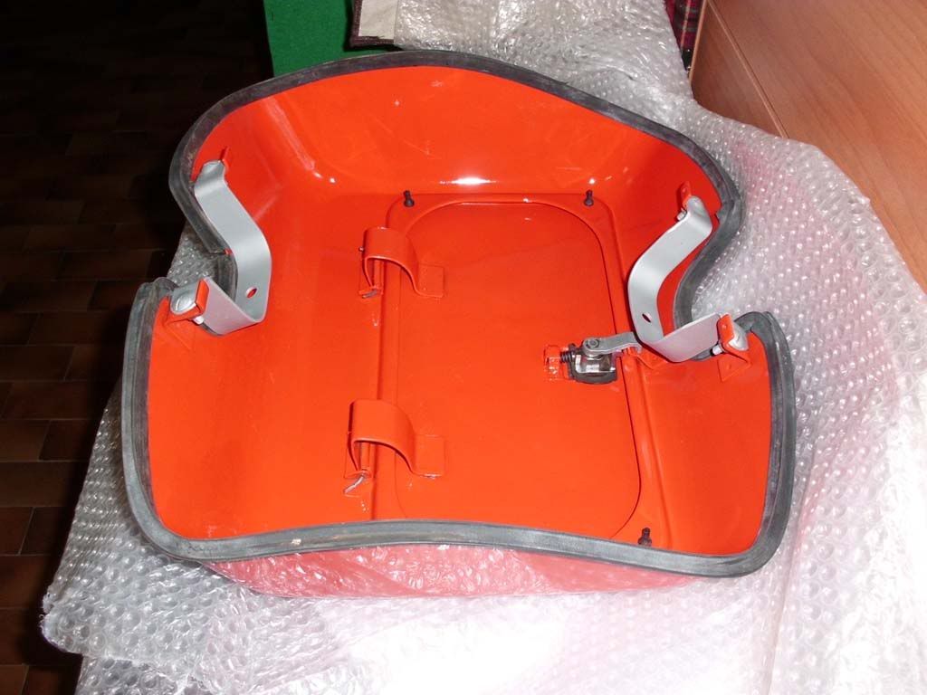

Primi assemblaggi:

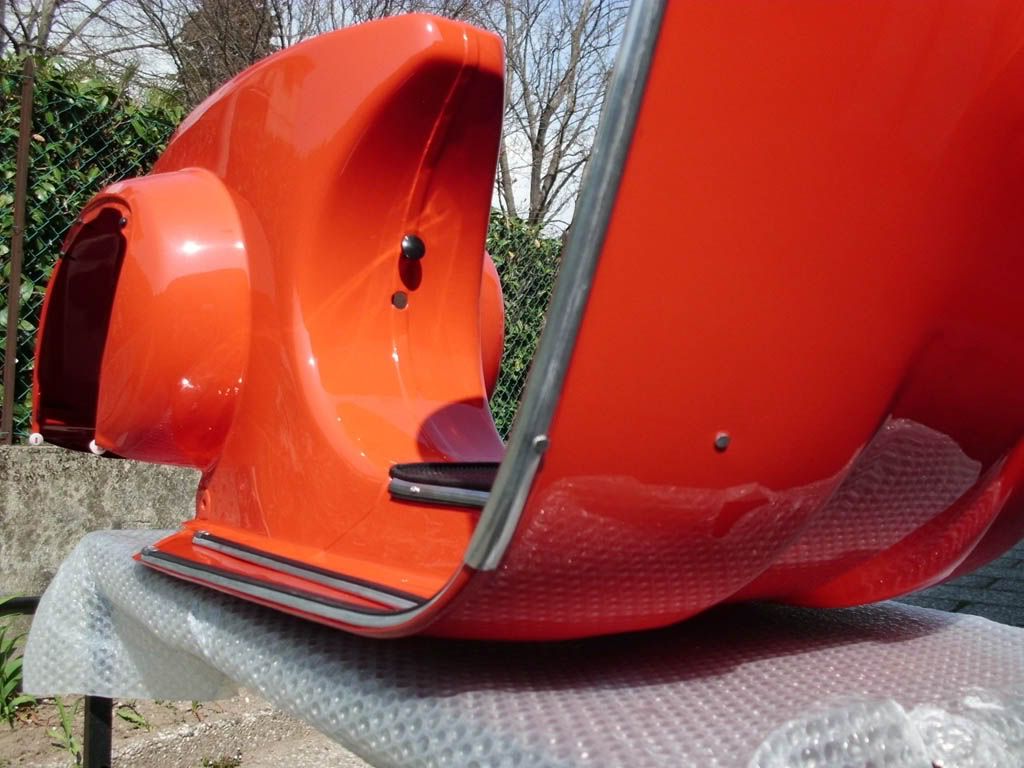

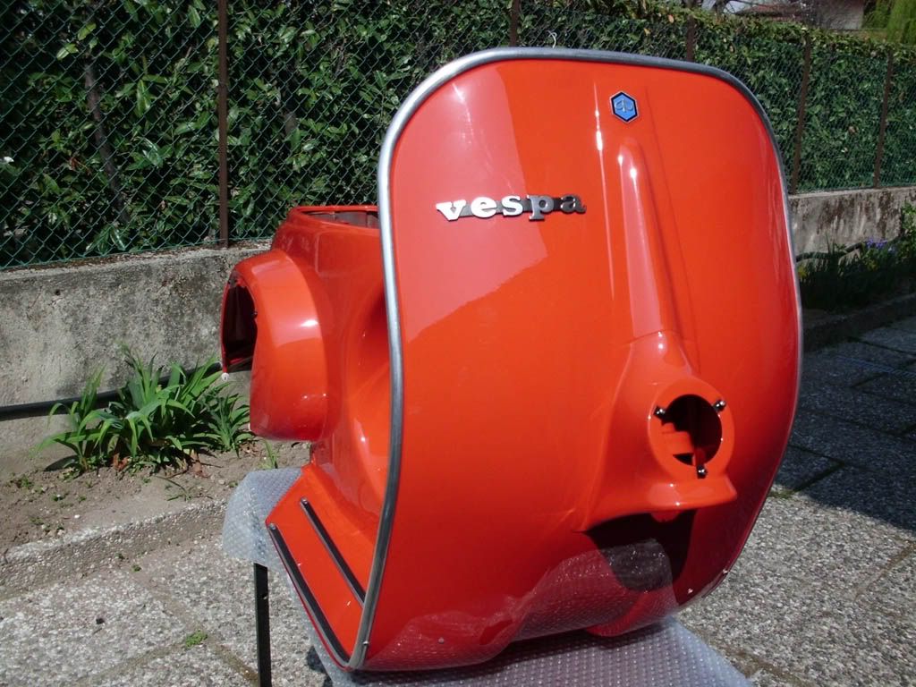

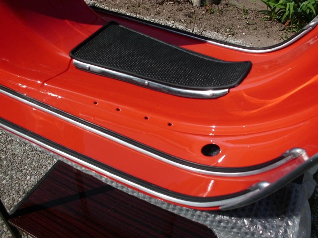

Inserito il - 03/05/2012 : 22:03:57  Mostra Profilo Invia a lucio_vf un Messaggio Privato

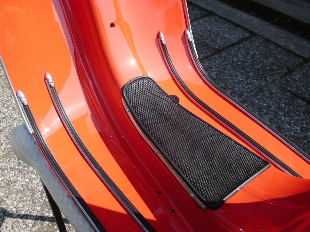

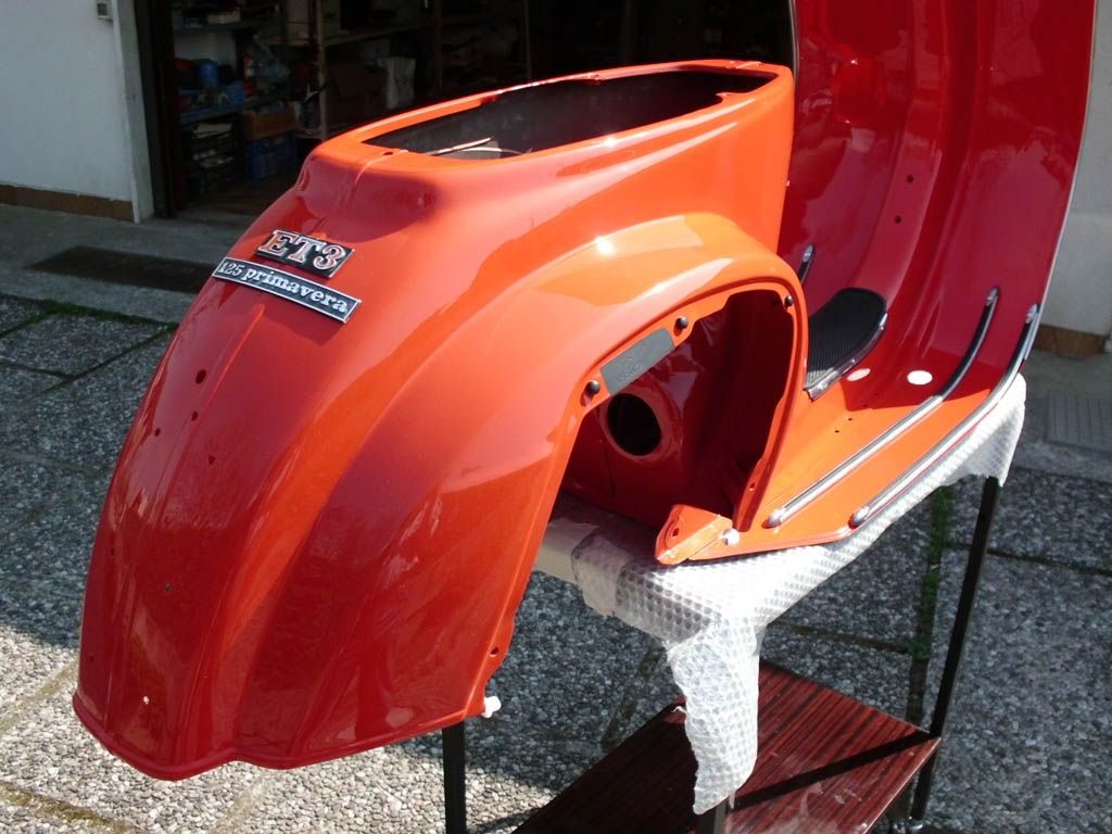

Si inizia con le strisce pedana
il muso prende forma (da quasi trent'anni era senza il suo bordoscudo)

Inserito il - 03/05/2012 : 22:06:06  Mostra Profilo Invia a lucio_vf un Messaggio Privato
Grazie al babbo per la preziosa collaborazione nella delicata operazione di "mazzetta da riscontro" per i ribattini
