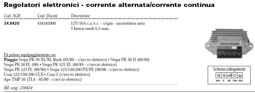

Ora cambiamo argomento... mi domando due cose, come caratteristiche del regolatore del Ducati . Ha rispettivamente 5 contatti G G B+ C MASSA
47,91 KB
i contatti G e G sarebbero gli ingressi alternata? sono due contatti che dentro sono in parallelo e ponticellati? o sono separati come se avesse dentro un ponte diodi
il B+ che sarebbe il polo positivo della batteria è l'uscita del regolatore?... poi una volta girata la chiave in ON il contatto C è praticamente ponticellato con il B+
vero? ma che senso ha?
poi ultima cosa lo statore che ora ha sei bobine in serie, quanti ohm dovrebbe avere? a vuoto quanti volt dovrebbe erogare?

allora andiamo per gradi, è vero il +b e il c a c girata vanno in parallelo, ha senso perchè se sul connettore c non c è tensione (chiave in posizione di spento) la porta b+ è aperta e questo impedisce alla batteria di scaricarsi in assenza di tensione, contatti g del regolatore sono intercambiabili in quanto come hai dtto tu internamente sono ponticellati, c è verso massa uno zener che taglia le tensioni in eccesso, quindi tra loro sono interscambiabile, lo schema è piccolo per rispettare le regole del forum, provo ad ingrandirteloco provo, se non bastasse te lo invio in pvt, fammi sapere
a vuoto la tensione in uscita dallo statore può arrivare anche a 30/40 volt, è funzione del n di giri
per le frecce non preoccuparti, collega il filo che va all intermittenza all uscita del regolatore, insieme al grigio che ti ho segnato io e che porterà corrente al pedale freno ed a ldevioluci al manubrio.
