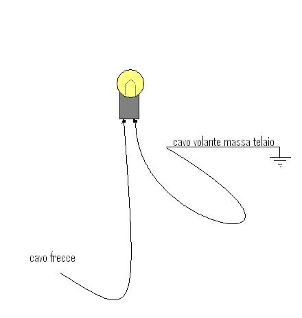

Il discorso é semplice , la lampadina per funzionare deve avere due punti di contatto , se uno dei due non avviene correttamente la lampadina non accenderá mai ! Quindi , se uno dei due contatti che é la massa viene direttamente dal telaio e non da un altro cavo , allora devi verificare che il punto di contatto con il telaio non sia coperto da vernice, la vernice é isolante. Se cos'í fosse devi grattare affinché i metalli vadano a contatto tra loro senza essere divisi da vernice. Puoi fare una prova banalissima se vuoi , prendi una lampadina delle frecce , metti il cavo di una delle frecce a contatto con uno dei due poli della lampadina e con un cavo volante vai a fare contatto tra secondo polo della lampadina e da qualche parte a massa sul telaio ( ovviamente non dove é verniciato ). Se la lampadina funziona allora il problema è di massa e devi procedere come ti stato consigliato ! Questa prova la fai poi su tutte le altre lamapadine delle frecce...

ci ho provato ma nessun risultato.
ho grattato il telaio riportando fuori il metallo che é a contatto con la gabbietta che blocca il dado per la vite del corpo freccia.
nulla di nulla.
ho anche staccato la lampadina e l'ho accostata al filo rosa(qui sotto rappresentato), con la mano sinistra ho toccato la lampadina mentre con la destra ho toccato il tubo della leva sinistra. beh, ho sentito una piccola scossa. spero sia un segnale positivo in qualche modo ma la lampadina non si é accesa.
ti do' questi elementi cosi che tu possa avere un quadro piu completo.
diagnosi? cosa mi consigli di fare ora?

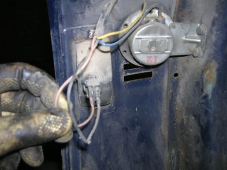

giusto a scanso di equivoci, le frecce che ho sono queste in foto. una domanda, il filo nero é quello della messa a terra o fa parte del circuito stesso?

per l'intermittenza, ho fatto quel test che mi ha indicato Vespone e di nuovo una sola lampadina si accendeva fissa, mentre le altre tre non si accendevano affatto. dici che comunquesia devo cambiare l'intermittenza?
