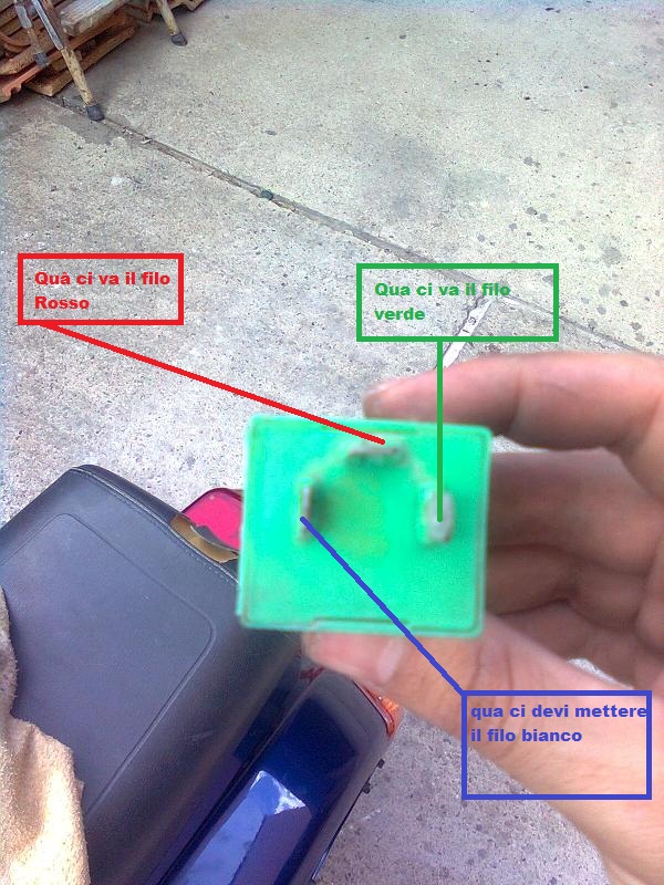

sicuramente hai invertito a collegare i fili sull'intermittenza mi succedette anche a me quando cercai di sistemare la mia PK XL i fili li devi collegare come nella foto

per i fili aull'intermittenza mi sono informato all'officina piaggio (anche se effettivamente non ricordo se siano collegati così)....poichè i fili sull'interruttore del manubrio li ho saldati io (un po' a naso, lo ammetto) non sono sicuro che siano saldati bene...

Ho controllato i collegamenti dell scatolotto lampeggiatore e sono giusti. Restano da controllare le saldature e nuovamente l'impianto elettrico.

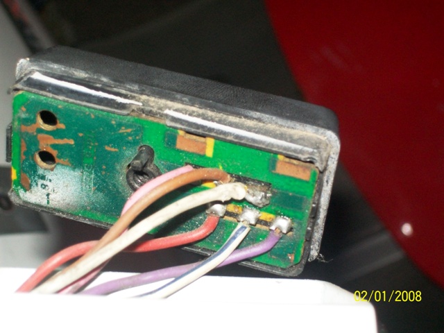

Inserito il - 22/06/2010 : 21:23:04  Mostra Profilo  Clicca per vedere l'indirizzo MSN di luca-76 Invia a luca-76 un Messaggio Privato
allora ecco come devono essere collegati i fili sul devio frecce al manubrio
per cronaca mentre smontavo il devio mi si sono staccati 3 fili anche a me e ho dovuto risaldarli con molta pazienza sono riuscito a fare il lavoro

Inserito il - 22/06/2010 : 22:18:13  Mostra Profilo Invia a nanodario un Messaggio Privato
grazie della foto
domani controllo il devio sul manubrio e faccio sapere.

Ho smontato il devio ed ho scoperto di avere invertito due fili (bianco con marrone); ho anche scoperto che i collegamenti all'intermittenza erano sbagliati (invertito il rosso con il verde); ho scoperto che nella freccia ant dx c'era un lampadina da 5W (poco male, l'ho conservata come lampada di riserva per la posiz. post.).
Ho saldato tutto, ho ricollegato i fili bene, ho cambiato la lampadina e la vespa ha ricominciato a "sfrecciare".
