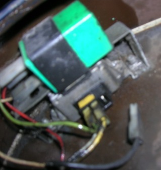

esattamente quale é il rele', il quadrato verde o il blocco di ferro a cui si attaccano i pin gialli e il nero?

è quello verde, l'altro è il regolatore di tensione...
