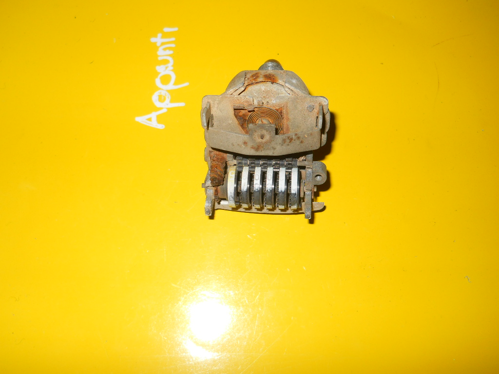

Ragazzi AIUTO!!!
Ho fatto un danno al contachilometri!
Era bloccato lo ho smontato tutto, il magnete non si sbloccava nemmeno dopo fiumi di svitol, allora lo ho scaldato col phon am ho dimenticato di togliere l'alberino quello con gli ingranaggini neri di plastica.
Non intendo l'alberino con su i numeri dei chilometri ma l'altro quello piccolo che sta sotto.
RISULTATO: ingranaggi di plastica FUSI!
A questo punto chiedo: c'è un'anima pia che abbia quell'alberino? Pago ovviamente :)
Penso vada bene di qualsiasi contakm a ventaglio...
Sono giù di morale: non ho voglia di comprare un contakm nuovo... :(

Azzzzzoooo !!!
Ma scusa il fon sulla plastica...
Va beh , la frittata é fatta , non serve infierire ulteriormente !
Comunque io ti consiglio se non trovi di cercare in internet un kontachilometri usato mezzo rotto oppure uno di concorrenza da qualttro soldi e recuperi il pezzo. Certo sarebbe prima da verificare che all'interno siano uguali quelli di concorrenza a quelli originali !

Inserito il - 27/12/2012 : 11:02:15  Mostra Profilo Invia a gallone un Messaggio Privato
Hai ragione, ormai la frittata è fatta. Cerco un contakm rotto ma originale che delle riproduzioni non mi fido.

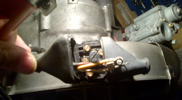

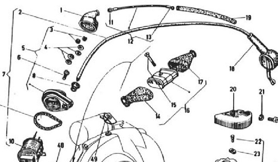

Vi allego 2 foto della presa BT perchè non so come vanno sistemati i due passacavi a imbuto...
93,85 KB
68,49 KB
Mi dite se i due passacavi sono nella giusta posizione oppure vanno scambiati?
Grazie mille :)
gallone
753 Messaggi

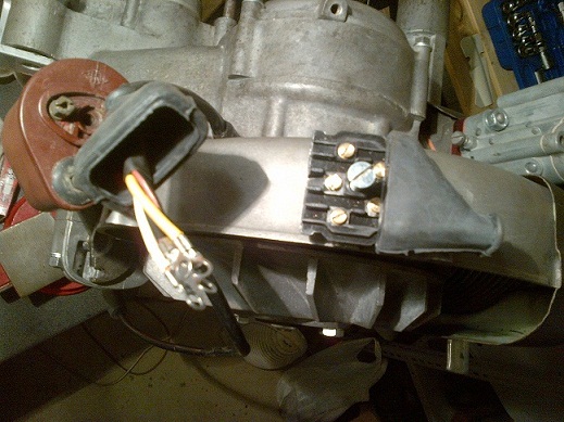

Inserito il - 27/12/2012 : 15:54:40  Mostra Profilo Invia a gallone un Messaggio Privato
Trovato guardando gli spaccati:

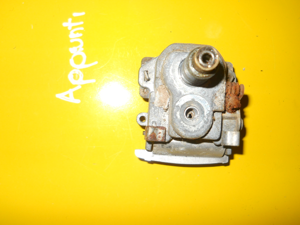

Inserito il - 12/01/2013 : 20:50:04  Mostra Profilo Invia a bepo un Messaggio Privato
L'ingranaggio del contachilometri ti serve ancora? E' bloccato,ma se pensi che ti possa servire te lo mando a Novegro in fiera con miei amici espositori

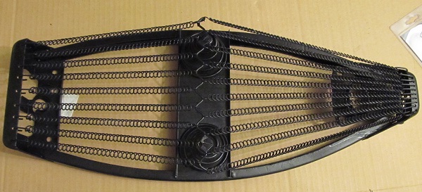

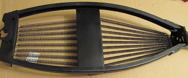

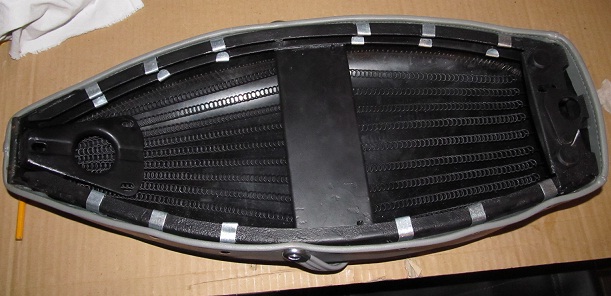

Finalmente aggiorno questo post.
Per ora solo la sella completata, ma ho altre cose delle quali devo far foto e postarle :)
Telaio originale recuperato da un amico, ho aggiunto una molla piatta mancante, poi sabbiato, primer e una mano di nero lucido.
84 KB
80,08 KB
Copertura sella e maniglia presa dal pascolatore.
78 KB
Ecco qua:

Inserito il - 30/01/2013 : 22:04:35  Mostra Profilo Invia a bepo un Messaggio Privato
la sella grigia è sempre molto bella e particolare
