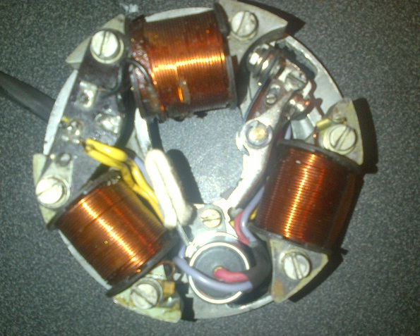

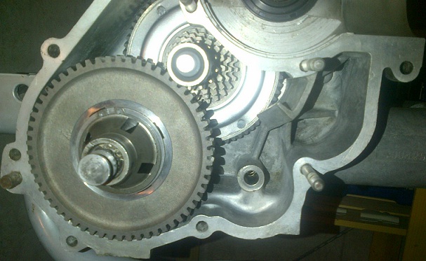

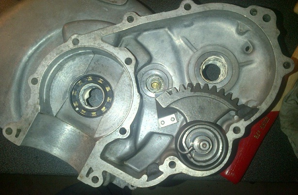

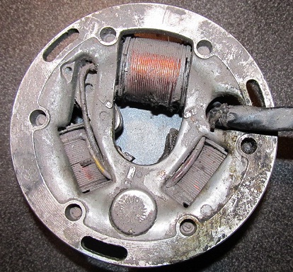

Inserito il - 07/11/2012 : 12:21:53

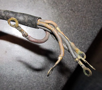

Ciao a tutti, qualche aggiornamento. (Scusate la qualità di alcune foto ma le ho fatte col cellulare perchè aveveo la macchina scarica)
Statore completato, sostituito condensatore, puntine, il feltrino che pulisce la camma e tutti i fili:
 85,43 KB
 42,25 KB
 100,66 KB
 118,99 KB
 109,04 KB |

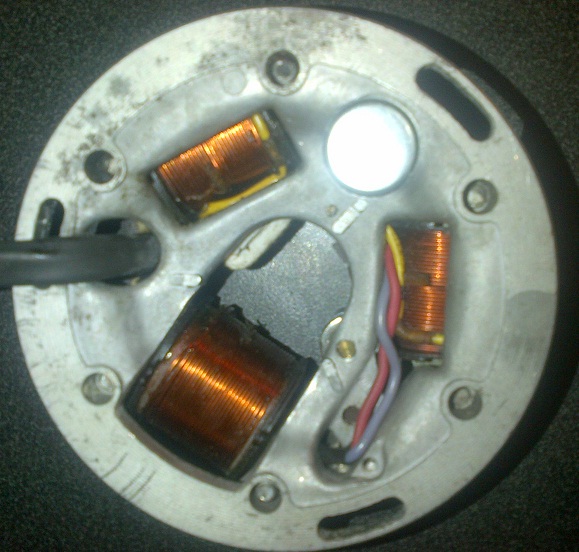

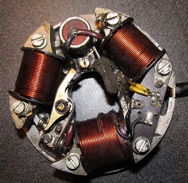

Inserito il - 07/11/2012 : 12:31:07
 105,54 KB
 80,97 KB
 87,18 KB |

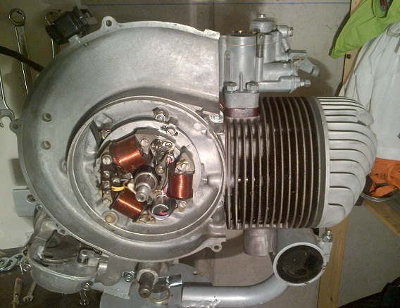

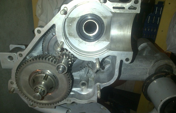

Inserito il - 11/12/2012 : 11:43:30
Aggiornamento, stato del motore:
 118,15 KB
Sperando di non aver commesso gravi errori ma il motore gira a mano anche senza un goccio d'olio all'interno, quindi credo di aver fatto le cose abbastanza bene.

Inserito il - 11/12/2012 : 21:42:55
| che strano quello spessore tra cilindro e carburo! |

Inserito il - 12/12/2012 : 09:40:38
Lo spessore lo ho trovato montato quando ho preso la vespa e mi han detto che c'era solo sulle prime serie (sportellino posteriore)...
Boh |

Inserito il - 12/12/2012 : 12:14:45
| non lo avevo mai visto neanche io ma secondo il manuale di parti di ricambio ci va su tutte... |

4946 Messaggi |
Inserito il - 12/12/2012 : 12:49:22
Ma che diavolo di senso ha quello spessore !!   |

Inserito il - 12/12/2012 : 14:08:09
Ho appena chiesto al mio amico e mi dice che alla gs 160 serve quello spessore altrimenti la scatola filtro urta sulla chiocciola e non riesci a stringerla,a lui basta chiedere sa tutto   |
