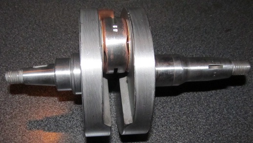

Inserito il - 12/10/2012 : 09:57:27  Mostra Profilo Invia a gallone un Messaggio Privato

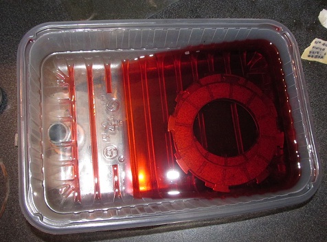

Insalata di dischi frizione, condita con molto olio :)

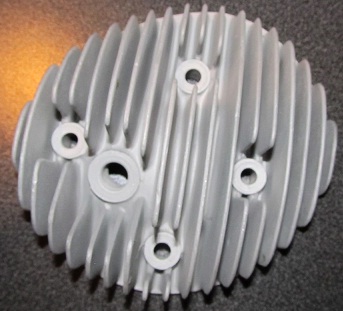

Testa sabbiata:

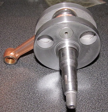

Albero motore pulito, biella, cuscinetti e asse nuovi:
85 KB
61,55 KB

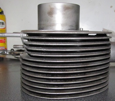

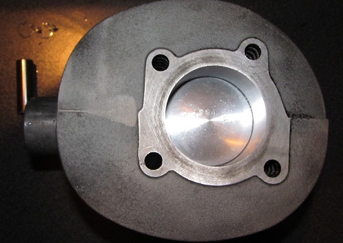

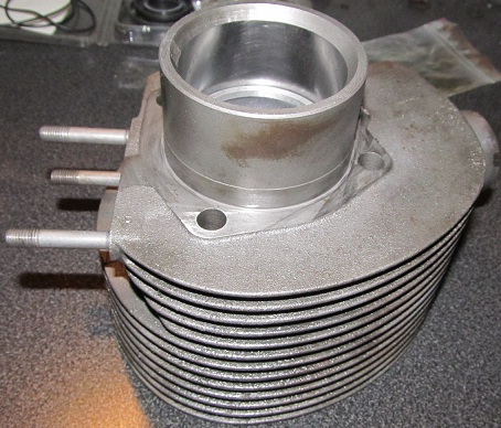

Cilindro sabbiato e rettificato:

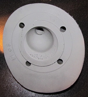

Ragazzi una domanda: sulla GS le viti fissaggio della chiocciola copri volano, vanno brunite o zincate?

Orribile sacrilegio... hai sabbiato la testa , addirittura il cielo !! Dalle foto sembra che si sia anche parecchio danneggiato , ha mangiato via del materiale. !!
A mio avviso non hai fatto una gran mossa...
Fra pistone e cilindro mi pare di vedere addirittura dei grandelli di sabbia , controlla altrimenti butti via tutto !!!

Per la testa, si hai ragione forse si poteva non sabbiare, ma era ma me la ha sabbiata il tizio che mi fa le rettifiche senza nemmeno glie lo chiedessi.
Nello stesso posto mi hanno sabbiato in passato anche la testa del mio GL che va benissimo... credo quindi che faccia una sabbiatura molto fine, cioè apposita per le teste e i cilindri, non come quella che si usa per il telaio per intenderci.
Per i granelli che vedi ti assicuro che sono residui di olio, come anche quelli che vedi sopra il pistone.
Inserito il - 12/10/2012 : 12:09:51  Mostra Profilo Invia a n/a (ex wyatt) un Messaggio Privato
è vero, c'è un trattamento apposta di sabbiatura per le teste, l'ho vista fare da una rettifica a chiavari che credo sia una la migliori di tutta la provincia di genova... però dopo averla sabbiata bisogna anche spianarla e lì non è stato fatto... è una cosa che però puoi fare anche te... prendi una lastra di vetro o di marmo abbastanza grossa, ti metti in piano, prendi della cartavetro da 400, poi 600 poi 800 e alla fine 1000, la appoggi sul vetro e, poggiando la testa carta (dalla parte della camera di scoppio ovviamente), inizi a farle fare un momvimento ad "8" finchè non la vedi bella liscia... puoi anche saltare qualche passaggio di cartavetro... magari puoi usare solo 600 e poi 1000, dipende quanto tempo hai da perdere

Inserito il - 12/10/2012 : 13:52:26  Mostra Profilo Invia a gallone un Messaggio Privato
Ottimo consiglio wyatt! Lo farò sicuramente!

Inserito il - 12/10/2012 : 14:24:40  Mostra Profilo Invia a sanrem un Messaggio Privato
Devi lisciare anche il cielo , altrimenti i residui incombusti si attaccheranno con molta piú facilitá che su una superfice liscia !! Non ho mai visto una testa sabbiata anche nel cielo e tanto meno le conseguenze che ne possono nascere , ma mi figuro che se lo lasci cos'í a breve avrai uno zoccoletto di residui !

Inserito il - 12/10/2012 : 16:00:27  Mostra Profilo Invia a fede200e un Messaggio Privato
basta che metti la spazzolina di metallo sul dremel e la lucidi sulla cupola però devi spianare la zona di appoggio!!

Inserito il - 12/10/2012 : 19:35:40  Mostra Profilo Invia a GTR1969 un Messaggio Privato
azz che testa
si, lisciala e lucidala bene perchè così è tremenda.
usa carta vetrata da 400 e poi da 1000 con un goccio di olio. non è un motore da competizione e non serve che la tiri a specchio, ma così si riempie solo a fare il rodaggio!!!
